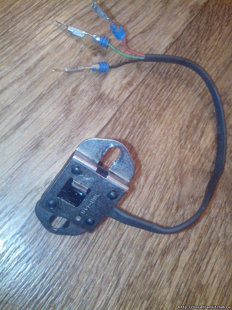

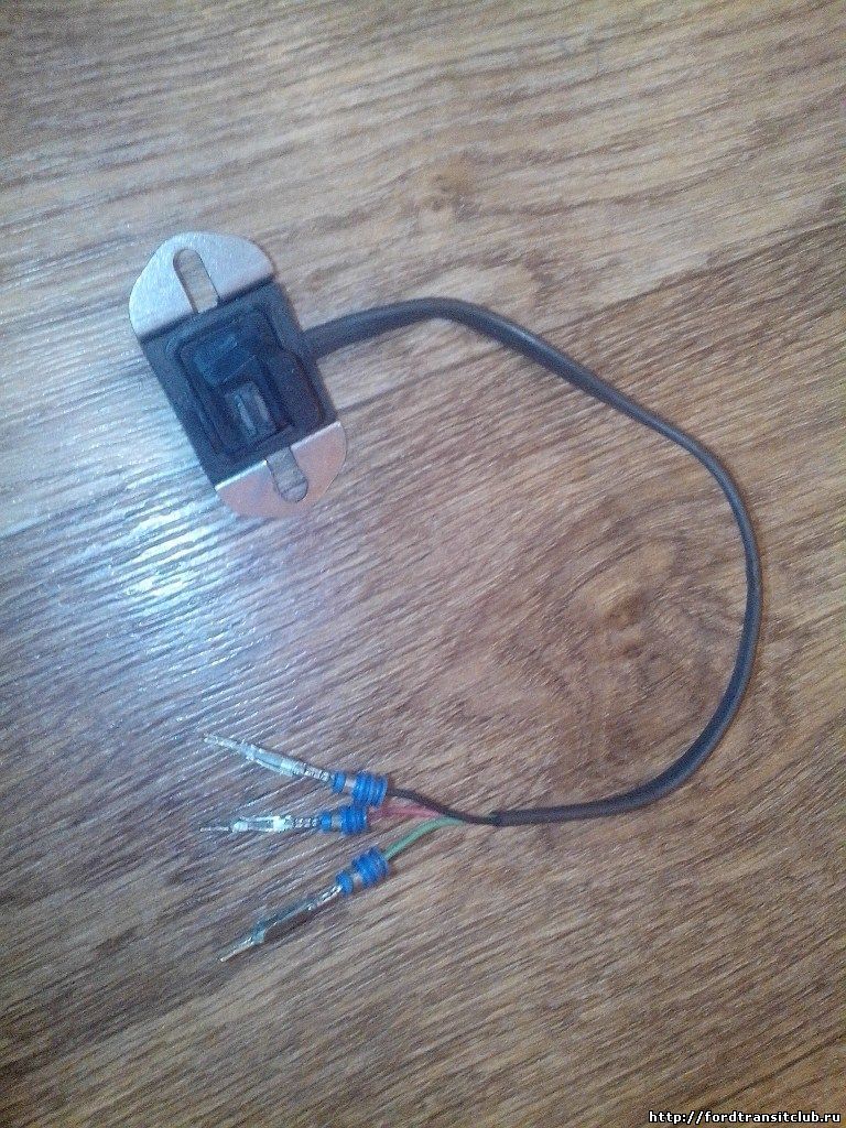

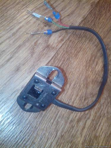

| Есть в наличии датчик Холла с ТНВД Lucas Epic  Вопрос: Как можно проверить исправность данного датчика?

| Цитата sarmat (  ) Как можно проверить исправность данного датчика?
Проще простого! За основу можешь взять метод светодиодного тестера: http://avto-master.info/foto-ot....s4.html
Удачи.
| sarmat | Дата: Пятница, 17.04.2015, 16:40 | Сообщение # 585 |
Сообщений: 9
| Andrey52, Дмитрич огромное тебе спасибо! В очередной раз помогаешь мне! Изучил инфу по ссылке, сделал такой же светодиодный тестер и без проблем проверил датчик. Датчик оказался целым и рабочим. Видать дядька в бардачке не зря его возил. Будешь проездом, заскакивай, в баньке попаримся ...
