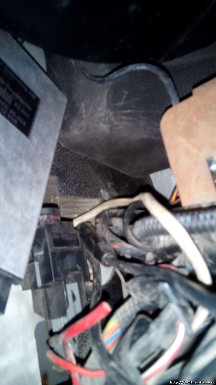

Спасибо на добром слове ,сегодня я прибыл в Бош сервис,мне сразу показали эту кнопку она действительно находится на левой дверной стойке.
Но увы она нажата и это значит ,что предохранитель целый так сказали в Бош сервисе.Кнопка эта находится сверху на черном выключателе.Решил снимать насос для справки ,снять и поставить его стоит на этот двигатель 6500р.

sergkry1@Дата: Среда, 24.02.2016, 17:17 | Сообщение # 148
Ярослав, выходит,зря я тебе внушал надежды... sad
Насколько я помню,на твой год ошибки по ЕГР не приводят к остановке мотора.
Третья ошибка Р1564 тоже не должна отсекать топливо.
А ошибка Р1664,наверное,может.
Если на крышке ЭБУ насоса нет знака "замок",то должен подойти любой ЭБУ соответствующего номера без прописки.
Самостоятельно решил снимать?
Лучше доверь специалистам или если уже совсем голяк в кармане,то сначала изучи Мануал,там есть определенные тонкости. deal
Зато потом будешь докой по снятию-установке ТНВД! hands
