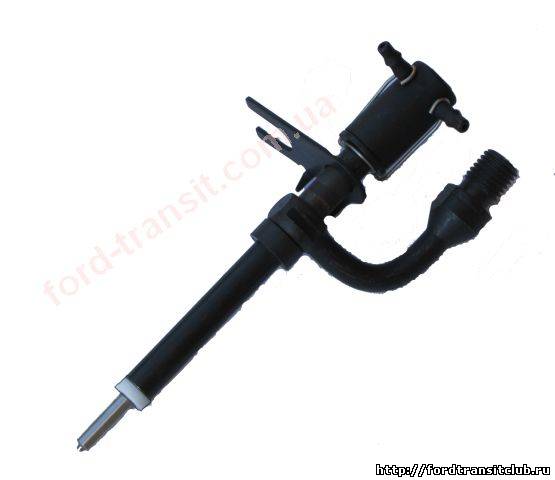

dumvasДата: Понедельник, 13.02.2012, 21:52 | Сообщение # 35
Сообщений: 30
сегодня увидел что из под форсунок идет небольшой пар, (туманчик) и собака из под всех, вопрос в том что надо снимать форсунку чтоб посмотреть на цвет, или может кто то знает какие втулки идут на мой двигатель... С завода стоял Лукас ТД, но мне достался Бош краб... help
Прикрепления: 2693947.jpg (43.0 Kb)
Ford Transit 1996г. в. 150L 2,5D (Bosh Краб), Пассажир, R-15(6х180) ABS
dumvasДата: Понедельник, 13.02.2012, 21:58 | Сообщение # 36
Сообщений: 30
вот такая форсунка на вид
Прикрепления: 1283304.png (16.5 Kb)

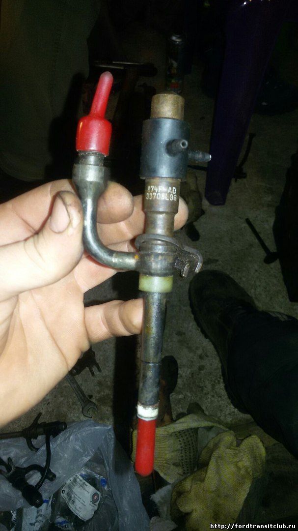

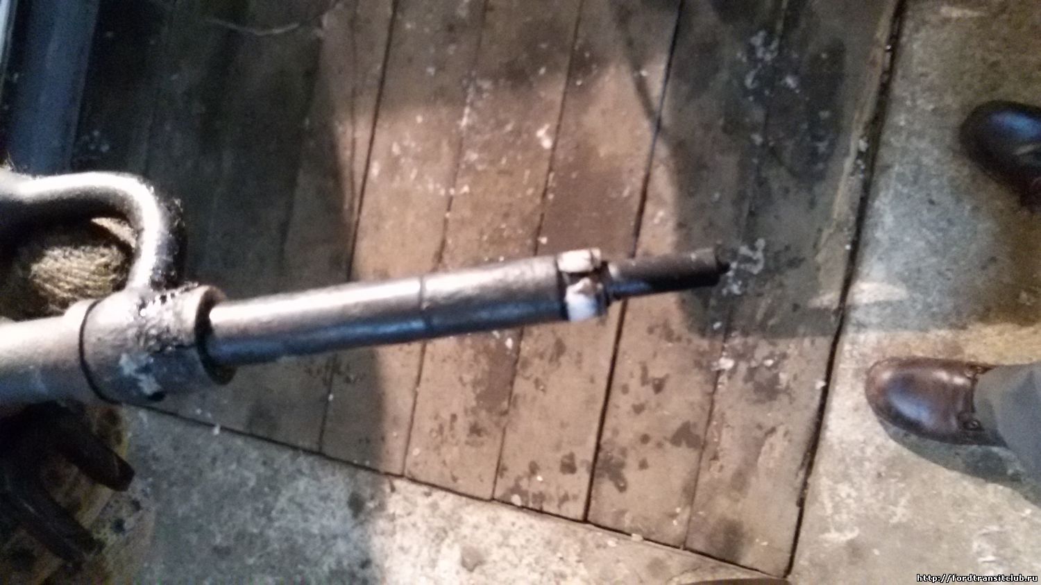

TRAFIKДата: Вторник, 12.01.2016, 14:54 | Сообщение # 38
Сообщений: 79
Ребят,подскажите в чем проблема,прогорает нижняя втулка на форсунке,зае..ся уже их менять,поездишь пару дней и снова пыхтеть начинает,отчего они прогорают,отламываются?Прижимается форса плотно,не болтается? Пробовал ставить втулки универсальные стаданаевские, такая же ерунда eek
Прикрепления: 9222021.jpg (119.3 Kb)
Сообщение отредактировал TRAFIK - Вторник, 12.01.2016, 14:58
murzikДата: Вторник, 12.01.2016, 15:24 | Сообщение # 39
а прогорает только 1??
может внутри в стакане какая нить мелкая хрень осталась и она втулку надавливает в одном месте и неплотно получается вот и прогорает.
а втулки той высоты что нужно??
TRAFIKДата: Вторник, 12.01.2016, 18:53 | Сообщение # 40
Сообщений: 79
murzik, нет прогорела сначало на 3,потом 1 ,потом 2 и через три дня снова на 2,втулки те что стояли на форсе оригинал вроде на фото она.в колодце вроде чисто все.Саш сколько у вас сейчас втулки стоят?
RumataДата: Вторник, 12.01.2016, 18:59 | Сообщение # 41
TRAFIK, Когда и при каких обстоятельствах это произошло впервые. ? .
murzikДата: Вторник, 12.01.2016, 19:00 | Сообщение # 42
ну ваще если втулки снимаешь то ставить в идеале нужно новые,потому как если старые обратно то будет прогорать
.не знаю сколько стоят. смотря которые. синие белые оранж. смотря под какие форсыбыло по 2,5-3уе in в прошлом году теперь не знаю
Сообщение отредактировал murzik - Вторник, 12.01.2016, 19:00
TRAFIKДата: Вторник, 12.01.2016, 19:06 | Сообщение # 43
Сообщений: 79
Rumata, Менял голову и соответственно поставил другие форсы от своего бывшего транзита,100% хорошие,они как были со втулками так и поставил,прогорела именно после утреннего старта,завелся нормально,после минут 15ти езды начала хлюпать,остальные практически также,только на 3 прогорела в течении дня,у всех одно и тоже как на фото.нет кусочка
Малыш53Дата: Вторник, 12.01.2016, 19:07 | Сообщение # 44
Сообщений: 599
там же вроде всего два размера,тонкие под атмо,толстые под турбо, Сань,ты когда турбанул свой,какие ставил? я себе турбовые заказал,отталкивался от головы,турбовая с фрезеровкой и форсы сильно торчат поэтому и колечки толще
TRAFIKДата: Вторник, 12.01.2016, 19:07 | Сообщение # 45
Сообщений: 79
murzik, стояли белые,а в чем их разница?
Малыш53Дата: Вторник, 12.01.2016, 19:09 | Сообщение # 46
Сообщений: 599
может в этом проблема? голова тоже турбовая? много раз видел, что турбо голова на атмо идет,а вот наоборот простую на турбо нельзя
TRAFIKДата: Вторник, 12.01.2016, 19:17 | Сообщение # 47
Сообщений: 79
Малыш53, голова турбовая, у Гамма брал,форсы, которые он с нее снимал, тоже были такие же, как и у меня сейчас, и втулки такие же белые
murzikДата: Вторник, 12.01.2016, 19:18 | Сообщение # 48
разница в высоте ,потому как форсы слегка пляшут по размерам в зависимости от мощности(цвета) от под каждую своя прокладка дабы кончик торчал именно там где нужно. если ты ставил старые форсы со старыми прокладками, то скорее всего потому и прогорели.
Малыш53, на последних годах на Боше стоят форсы как на турбо. как мне обьясняли, что основная проблема в высоте жала, что будет торчать в цилиндр.
TRAFIKДата: Вторник, 12.01.2016, 19:23 | Сообщение # 49
Сообщений: 79
Малыш53, как раз еще хотел спросить,изначально мотор был на лукасе эпик,затем насос поменяли на бош мех. когда купил стояли три форсы синие и одна красная,все форсы кривые,работала неровно,головку поменял и поставил форсы с бывшего своего тоже лукас-эпик они под 85сил.А вобще какие форсы нужно ставить на турбо мотор с насосом Бош?
Добавлено (12.01.2016, 19:23)
murzik, ну вот сечас стоят турбовые красные 85сил,прокладка под них 5.8мм правильно?Тоесть нужно купить все новые втулочки и поставить?
TRAFIKДата: Вторник, 12.01.2016, 19:33 | Сообщение # 50
Сообщений: 79
Вот такие форсы с мотора лукас эпик 85сил,именно их и поставил на новую голову,когда прокачал и завел,мотор работал идеально ровно и тихо,на холодную был слышен слегка заметный стук от насоса!
Добавлено (12.01.2016, 19:33)
сейчас по вину нашол эти втулки вроде как 6.5мм они
Прикрепления: 0106812.jpg (90.9 Kb)
