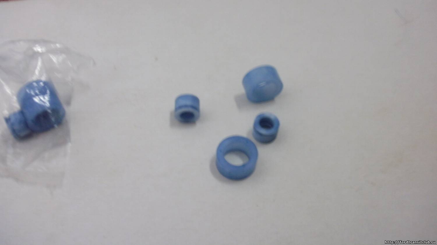

Вот втулки

| pire111 | Дата: Пятница, 18.11.2011, 18:32 | Сообщение # 24 |
| Quote (Дымок) Да дошла, я в личку написал. как я понял тут и верхние? Дымок, а как с доставкой? цена время?
| Дымок | Дата: Пятница, 18.11.2011, 19:01 | Сообщение # 25 |
Сообщений: 156
| Да, верхние и нижние. Доставка 5 рабочих дней. На почте ни чего не платили. Только Сашку-Мурзе надо денег отослать, пока не сказал сколько в общем, а так за втулки (как я понял) 32 уё.
