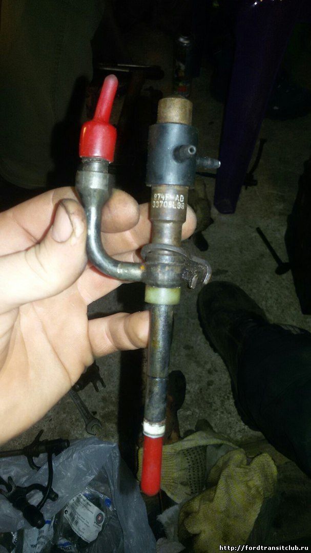

murzik Такой вопрос.Где смотреть цвет форсунки?Когда снимал не видел разных цветов кроме как вот
Прикрепления: 9518453.jpg (84.8 Kb)

Метка там, где большой палец держит, но они бывают не сохраняются, зато видно номер, 33708

Где пальцем держишь,на лысках под ключ вроде,завтра гляну(на моих еще не стерлось вроде)

Понял ребят гляну повнимательнее.Спасибо! bye
