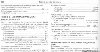

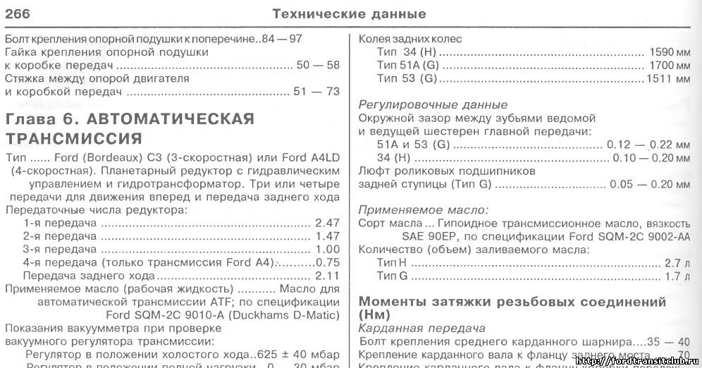

Вот скрин из мануала Машсервис 2002г.
Прикрепления: 0940135.jpg (200.8 Kb)

aleksrus51Дата: Суббота, 27.08.2011, 21:15 | Сообщение # 338
Сообщений: 142
Олег_163,
Quote
но все же скока масла брать?
По моей книге:мост Н-2,7л.,мост G-1,7л. deal

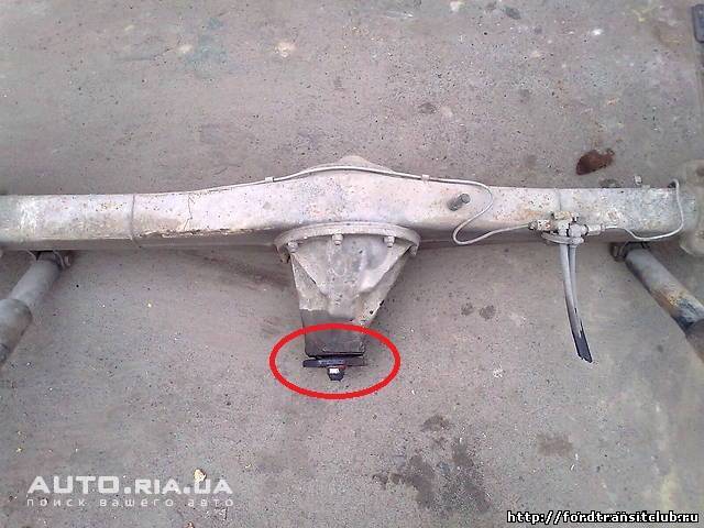

aleksrus51Дата: Суббота, 27.08.2011, 21:41 | Сообщение # 340
Сообщений: 142
славик,
Quote
G -на 6 шпилек с лючком сзади?
Он родимый. ok
Прикрепления: 1315306.jpg (256.8 Kb)

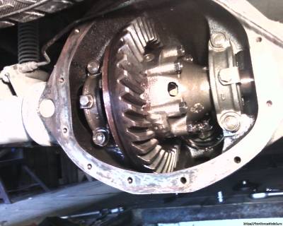

Олег_163Дата: Воскресенье, 28.08.2011, 08:19 | Сообщение # 341
Сообщений: 148
aleksrus51, У мну не такой! cry
Ford Transit GLS, 2008
aleksrus51Дата: Воскресенье, 28.08.2011, 17:05 | Сообщение # 342
Сообщений: 142
Олег_163,
Quote
У мну не такой!
Значит у тебя мост "Н"-2,7 литра масла.Других мостов у форда НЕТУ.Или "Н",или "G".
Фото моста "Н" прилагаю.
Прикрепления: 0284580.jpeg (68.0 Kb) · 0188736.jpg (50.7 Kb)
