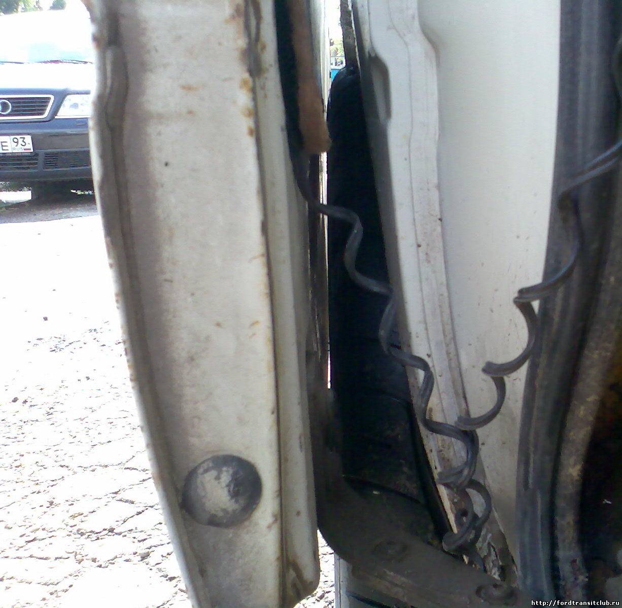

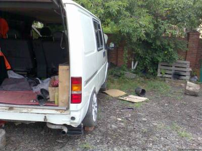

v_aДата: Среда, 15.06.2011, 11:06 | Сообщение # 303
Да, собран и прикручен, осталось по мелочи, заднюю крестовину приварить, тормоза прокачать и ручник отрегулировать, а потом уже чтото с арками решать, а то вылет очень веселый smile

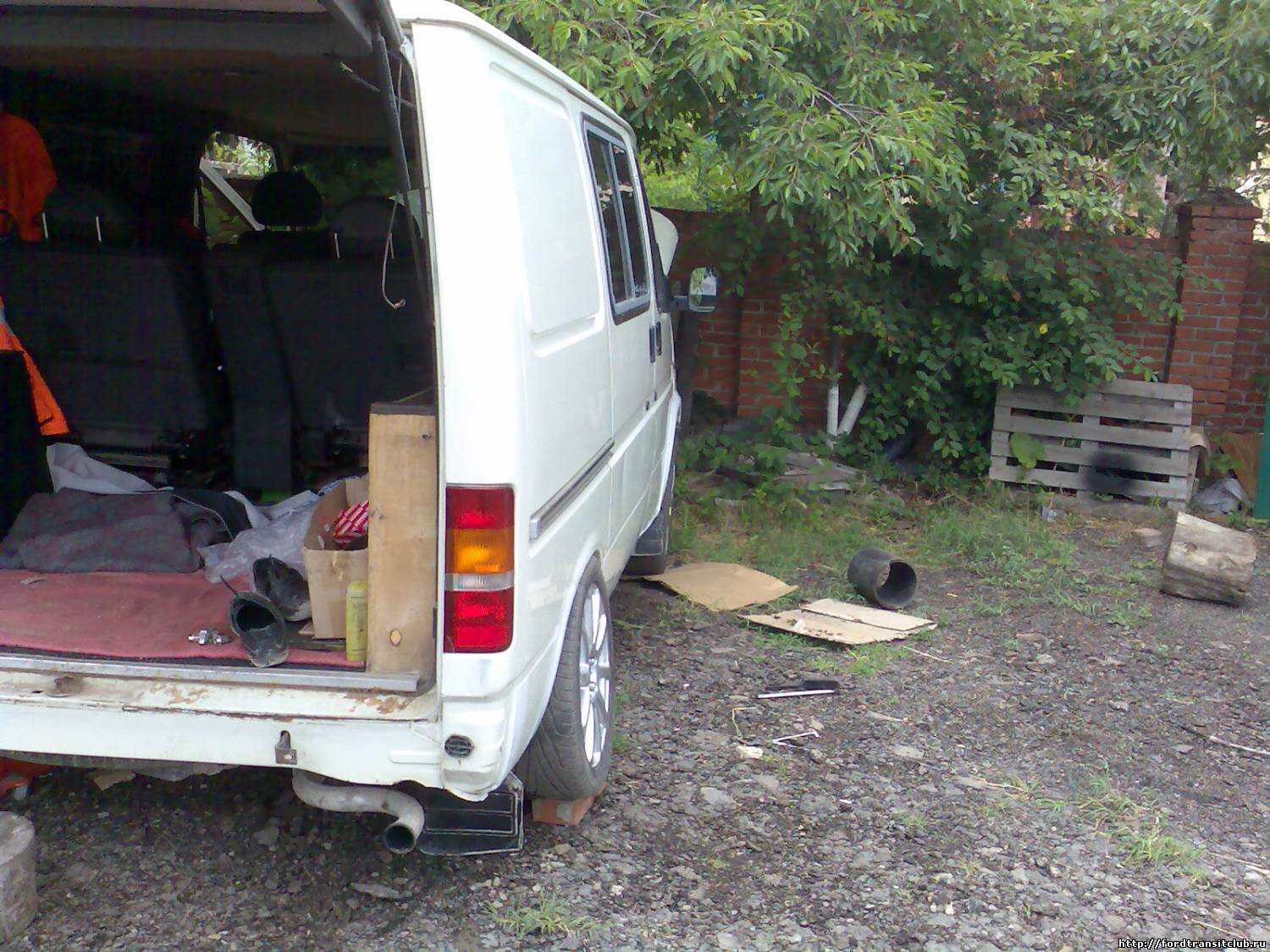

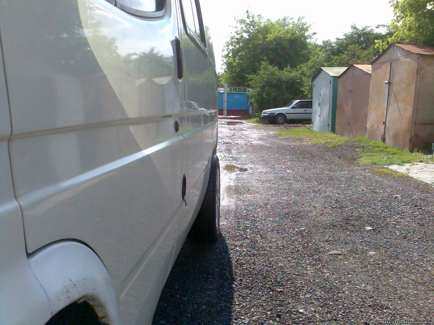

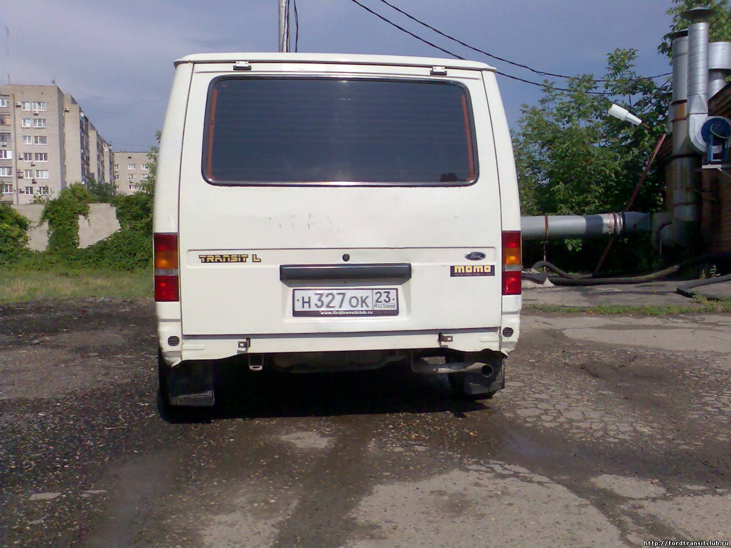

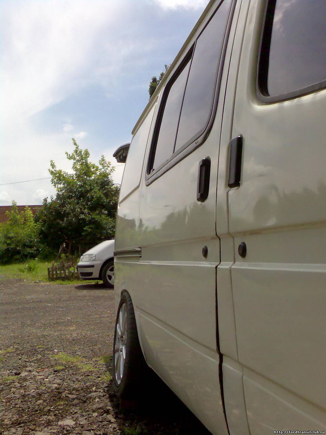

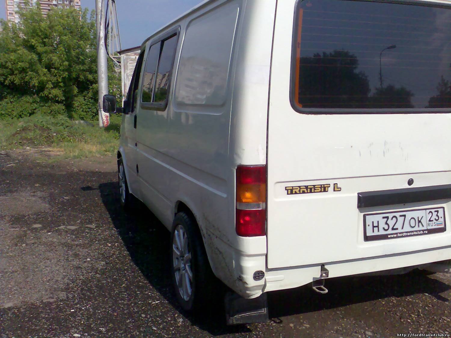

v_aДата: Четверг, 16.06.2011, 18:29 | Сообщение # 311
Сзади теперь так
чуть со стороны
недостатки на лицо.
а вот главный косяк
но вроде решаемо:)

КенДата: Четверг, 16.06.2011, 21:03 | Сообщение # 312
Сообщений: 8788
Quote (v_a)
а вот главный косяк
Вов, на мой взгляд главный косяк в том, что задняя пара шире передней, это критично нарушает формулы устойчивости, загляни в технические данные любого автомобиля в дорожной версии, ты непременно обнаружишь, что задняя пара всегда уже чем передняя. А что происходит на ходу практически ?
v_aДата: Четверг, 16.06.2011, 22:03 | Сообщение # 313
Шире это да, я посмотрел, проставки можно на 7мм тоньше сделать, а на перед наоборот, выточить 10 мм проставочки, при ширине диска 7j суммарный ет-38 вполне нормально.
Ездил сегодня по городу только, по кольцу идет хорошо, как обычно, надо будет на трассе М-27 затестить smile
на 100км/ч есть еле слышимый незначительный вой, для моста за 5000р и регулировки на глаз вполне приемлимо.
