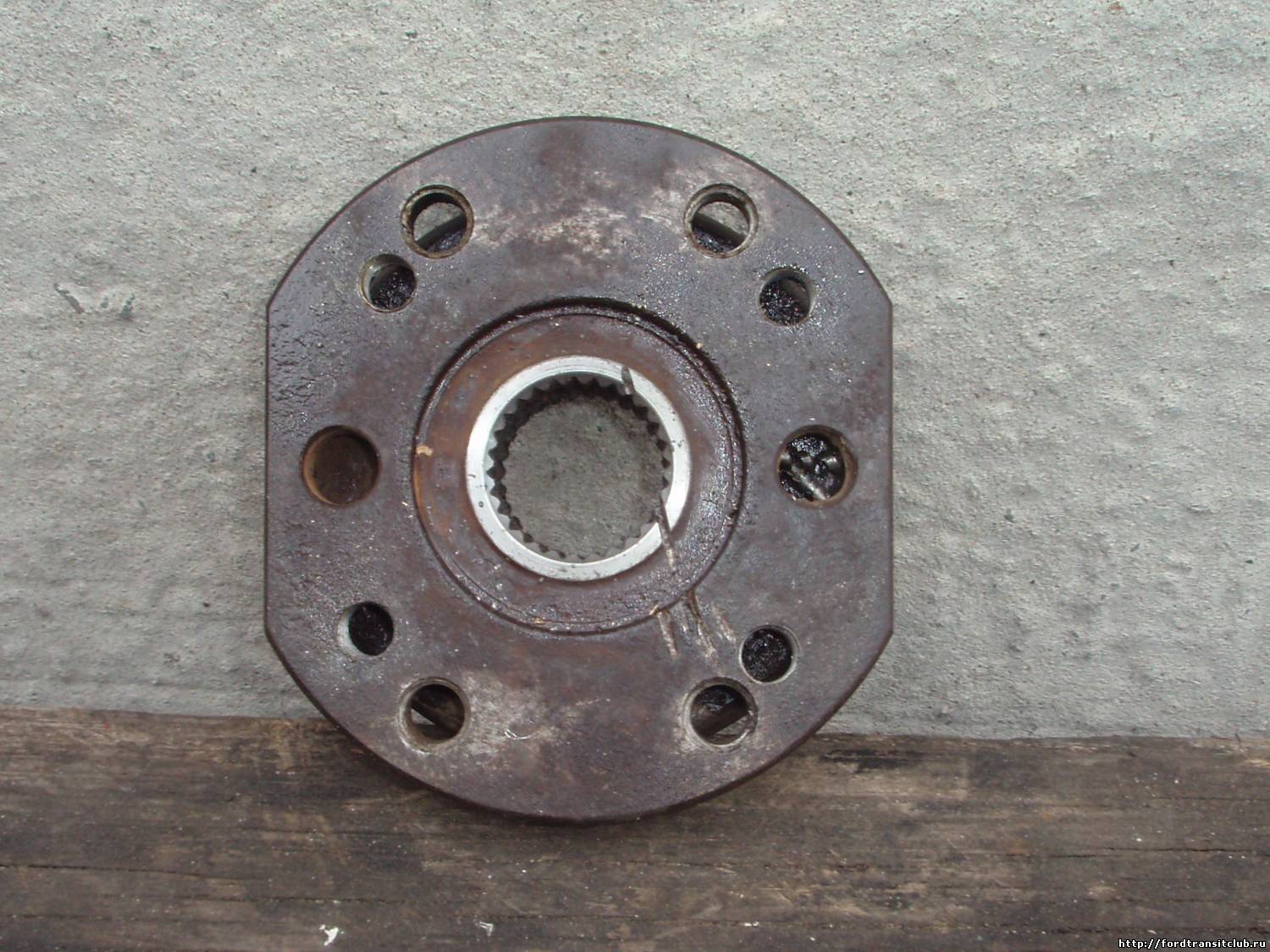

v_aДата: Понедельник, 30.05.2011, 00:17 | Сообщение # 291
Универсальный хвостовик!
Прикрепления: 1264310.jpg (236.3 Kb)
K2Дата: Понедельник, 30.05.2011, 00:21 | Сообщение # 292
Quote (v_a)
да уж, еще кстати место для дырок осталось biggrin Скоро ставишь? У меня еще одня попытка осталась- последний редутор(4.11 по моему), те три что уже тестил были 4.56, все гудят, из всех масло ручьями хлещет...
v_aДата: Понедельник, 30.05.2011, 00:24 | Сообщение # 293
Скоро ставишь?
На этой неделе попытаюсь.
(4.11 по моему)
С ним веселее ехать!
на планетарке должно 37-9 написано быть.

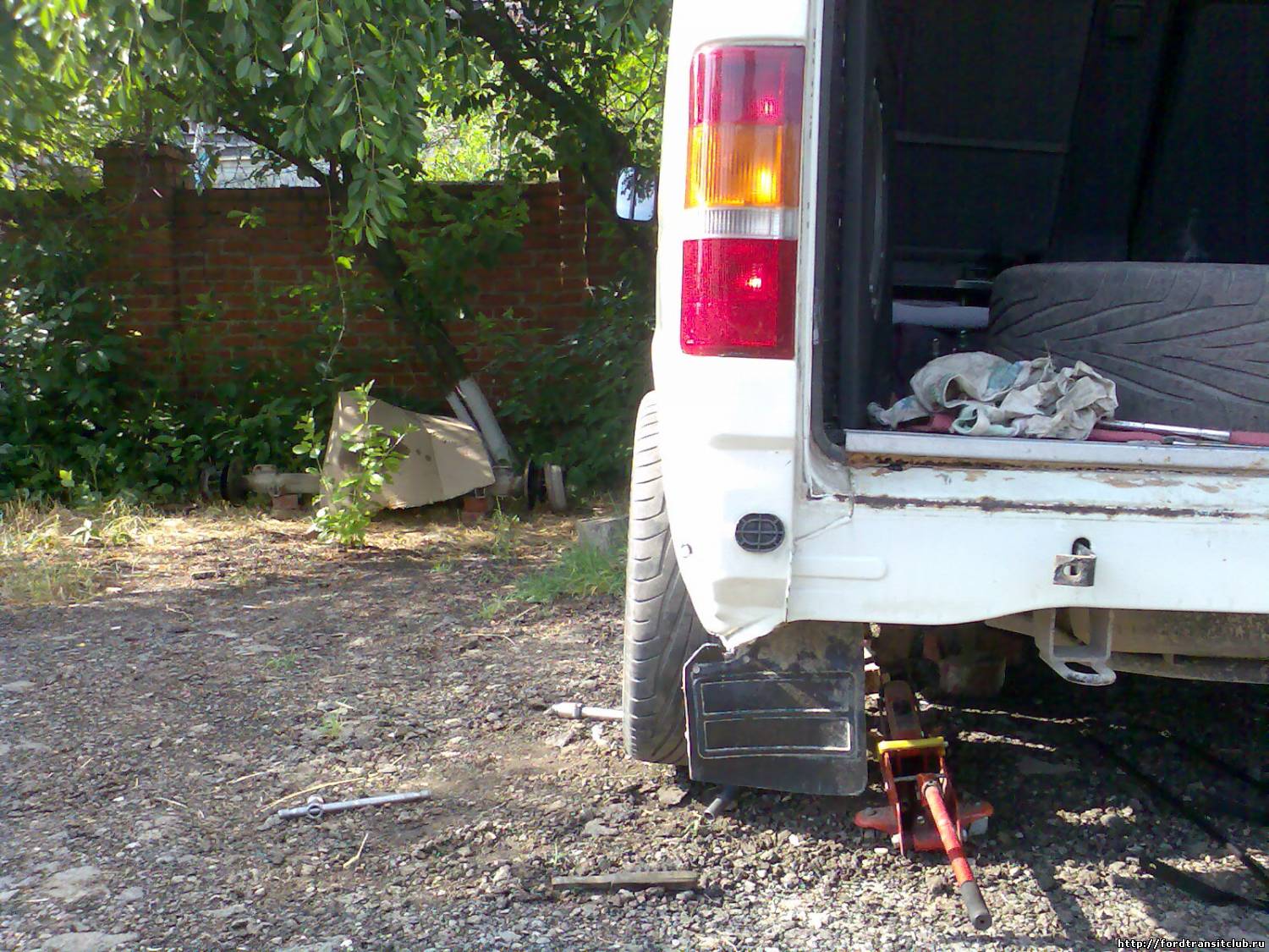

v_aДата: Вторник, 14.06.2011, 18:56 | Сообщение # 300
такая вот штука получается smile
Прикрепления: 3724536.jpg (279.7 Kb)
