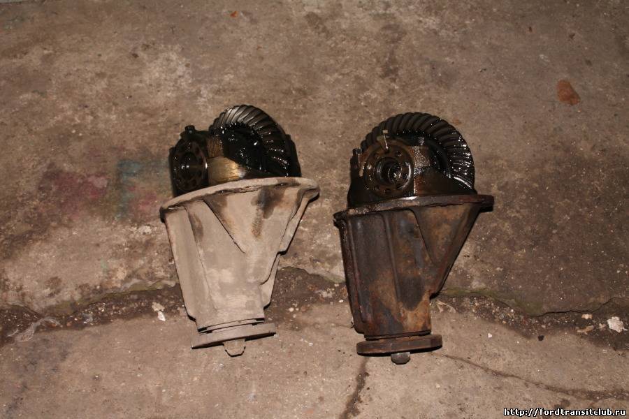

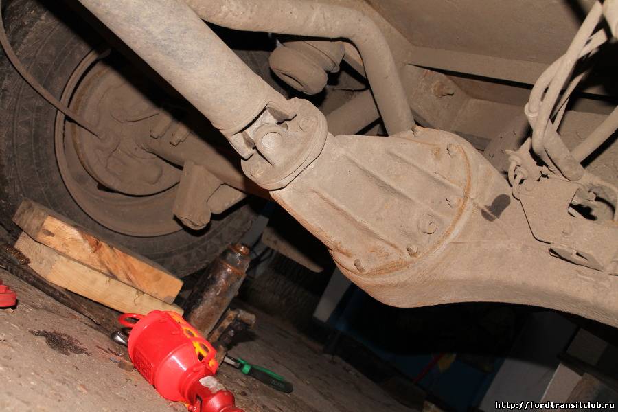

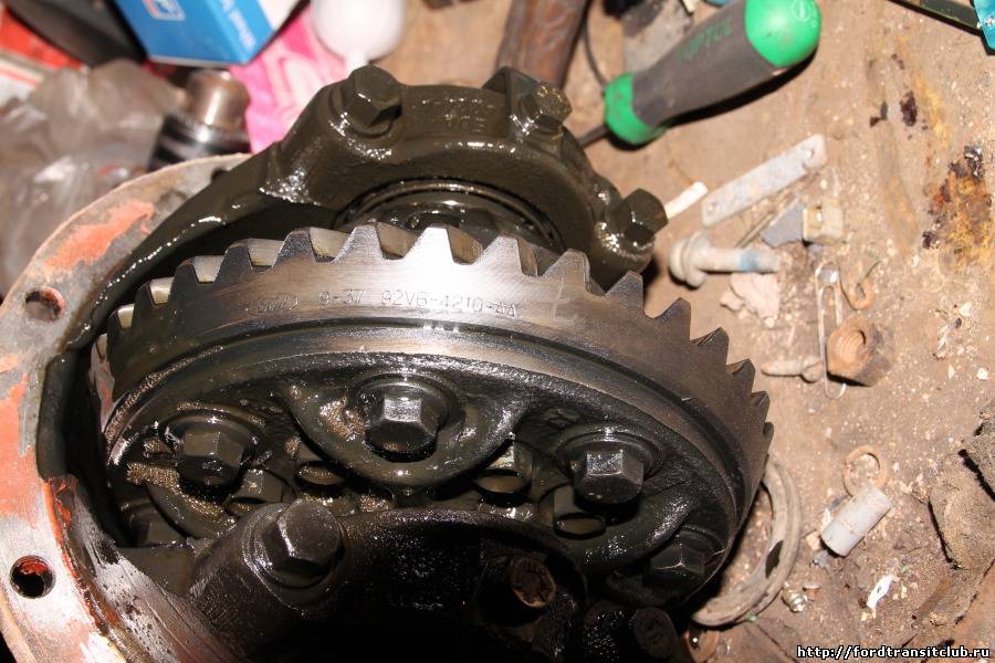

| pire111 | Дата: Среда, 19.02.2014, 22:02 | Сообщение # 487 |
| сегодня поменял редуктор с 4.11 на 4.56, а то 4.11. с катками 225 R16 тяжело с прицепом тронутся.

| pire111 | Дата: Среда, 26.02.2014, 21:57 | Сообщение # 489 |
| Цитата pire111 (  ) сегодня поменял редуктор с 4.11 на 4.56, а то 4.11. с к прокатился 300км и очень растроился, машина на трассе не понравилась совсем, за год привык ездить до 3000 об. точнее 2500-2600 это составляло 100-110. думаю что буду ставить на место 4.11.
