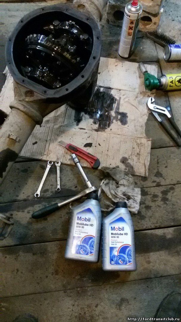

| А сколько в мосту Н масла? По букварю вроде 2,7 л. И какое нужно? Кастрол 80 W 90 подойдёт? Товарищ брал такое. А на авторынке все трендят разное. Как в Одессе объясняют как пройти куда-то- показывают в разные стороны . На рынок больше не пойду, если только срочно не надо будет что-нибудь. Купил в Екзисте сайлентблоки и шаровые. И дешевле(ощутимо) и не дурят
| v_a | Дата: Воскресенье, 08.03.2015, 16:08 | Сообщение # 536 |
| Вроде да, 2,7. масло вполне подходящее(имхо), глвное, оно обязательно должно быть для гиппоидных передач, т.е. GL-5.

| Ребят подскажите сколько масла в редуктор заливать,6 шпилек R15?
Сообщение отредактировал TRAFIK - Пятница, 13.11.2015, 00:07 |
| петрен | Дата: Пятница, 13.11.2015, 13:02 | Сообщение # 541 |
Сообщений: 635
| Цитата TRAFIK (  ) Ребят подскажите сколько масла в редуктор заливать,6 шпилек R15? На 6 шпилек мост типа G...в него входит 1,7л...а вообще заливать пока не польется с маслозаливного - это и будет уровень масла.
| TRAFIK | Дата: Пятница, 13.11.2015, 18:52 | Сообщение # 542 |
Сообщений: 79
| петрен, ну да,какраз лалилось 1.7л,но по букваре есть пометка про 2.3л,как понять какой у меня мост?
| Димарик | Дата: Пятница, 13.11.2015, 23:14 | Сообщение # 543 |
Сообщений: 4715
| Больше маслозаливного-то нае зальёшь. Машина(или сам мост, если снят) должна стоять ровно. В моём мосту(5 шпилек, типа Н)- 2,7 литра.
| murzik | Дата: Пятница, 13.11.2015, 23:37 | Сообщение # 544 |
| у тебя 1,7л там вбукваре все толком написано где какой тип моста. сам же напсиал какой у тебя в итоге имеем 1,7л масла.
| TRAFIK | Дата: Суббота, 14.11.2015, 11:15 | Сообщение # 545 |
Сообщений: 79
| murzik, спасибо,понял

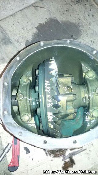

| finist07 | Дата: Воскресенье, 03.01.2016, 21:58 | Сообщение # 546 |
| поучительное видео по редуктору https://www.youtube.com/watch?v=K5V0ExIIXRM
| Димарик | Дата: Понедельник, 04.01.2016, 00:24 | Сообщение # 547 |
Сообщений: 4715
| Да, видео интересное. Я думаю, что Транзитовский редуктор не сильно отличается...
| murzik | Дата: Понедельник, 04.01.2016, 09:53 | Сообщение # 548 |
| да практически ничем.на той неделе Руматычу из 2х один собрали и ничего гоняет. только шайбу эту не вылавливали поставили ту что была с подшипником. а так все аналогично.
