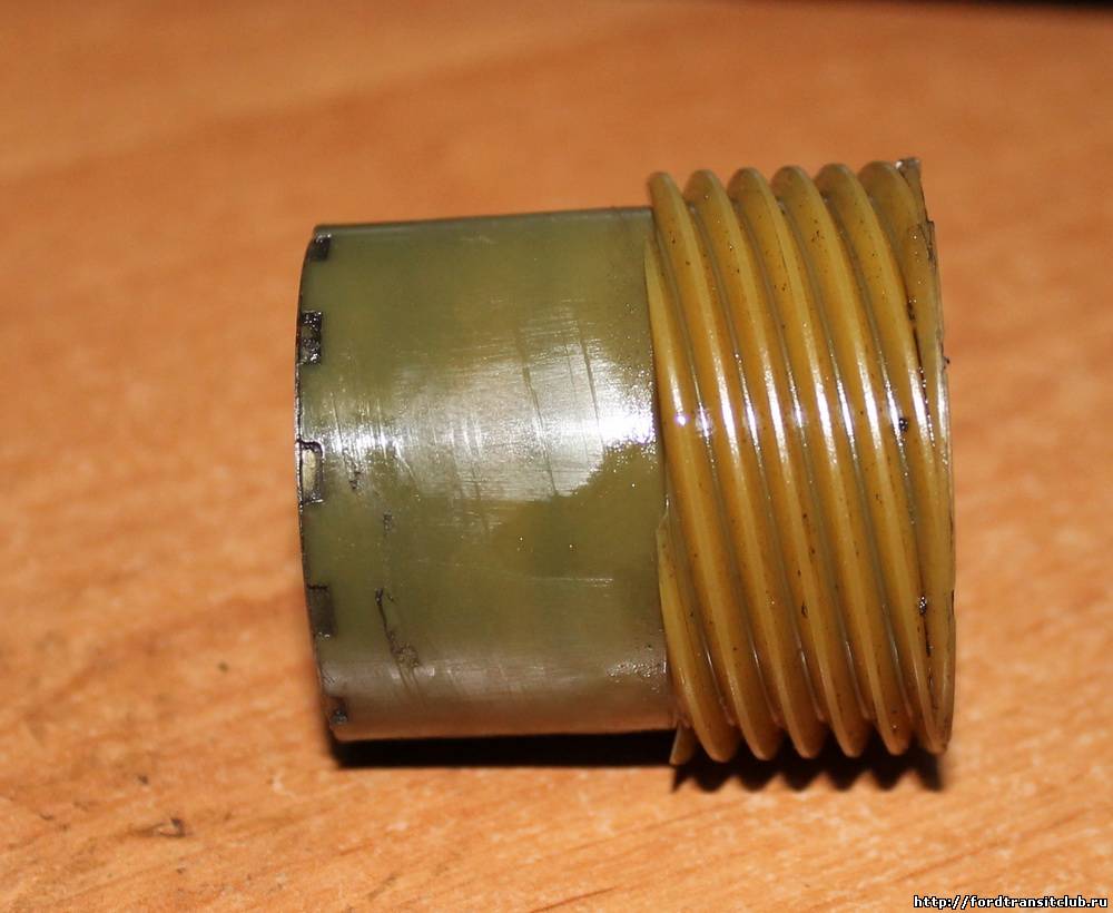

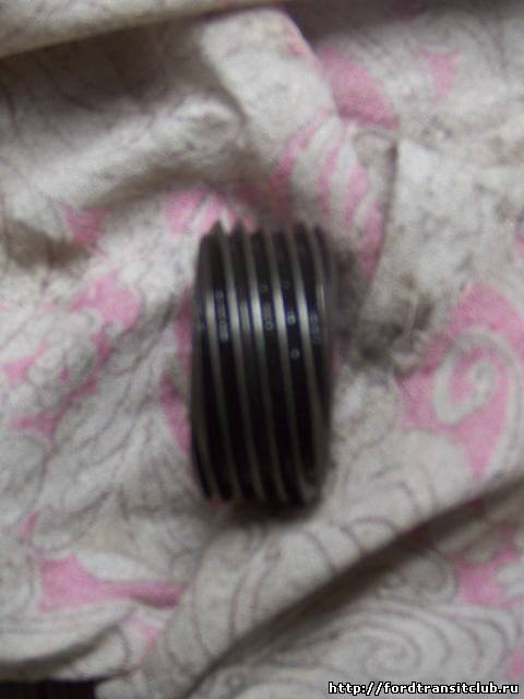

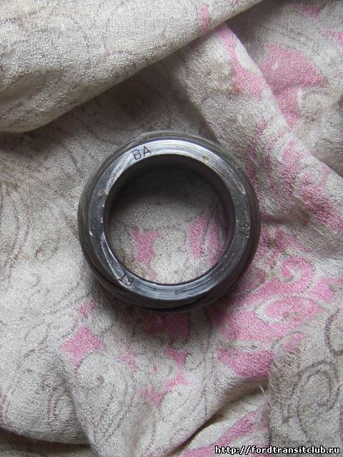

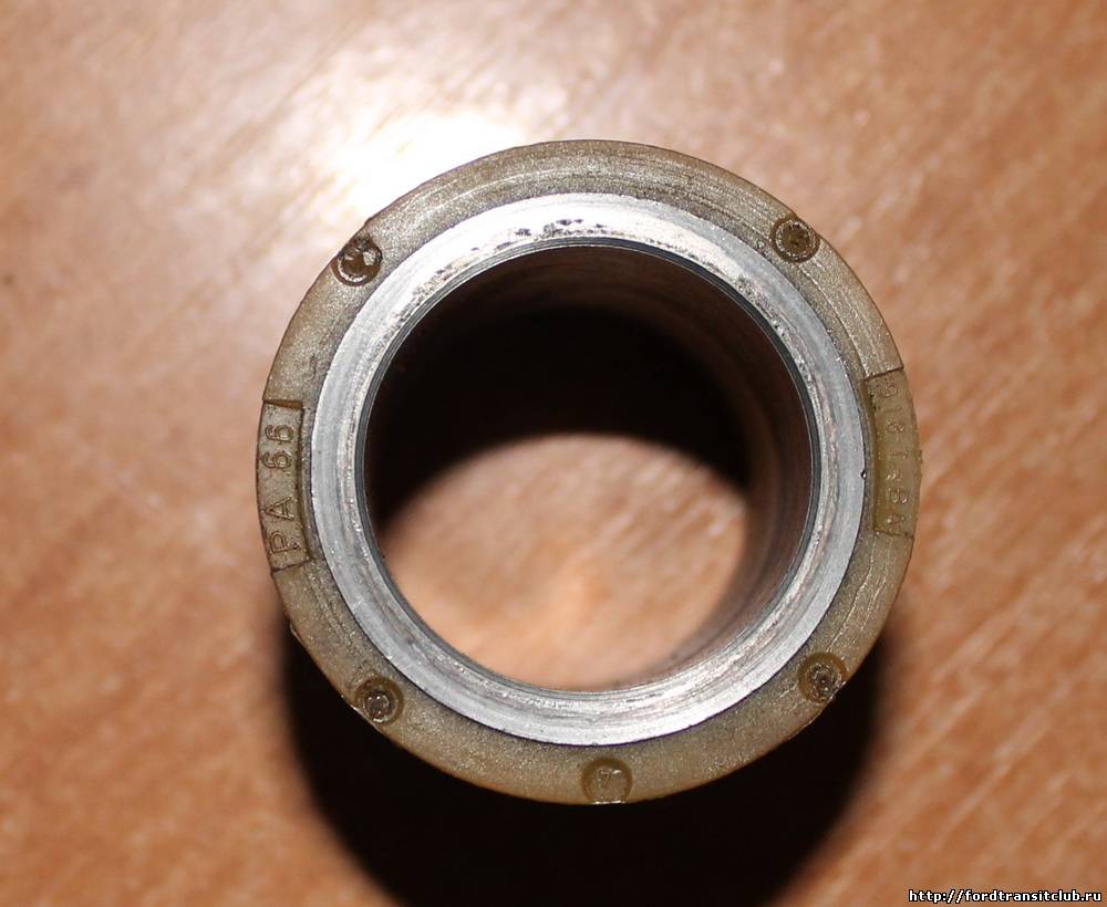

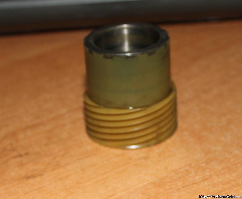

я с этим приводом скоро сойду сума, может кто подскажет какую мне нужно шестерёнку в коробку ( ведомая) для моста 4.11, и как она выглядит сколько на ней зубьев?
pire111Дата: Суббота, 18.05.2013, 22:10 | Сообщение # 27
сейчас у меня в коробке стоит шестерёнка вот такая
Прикрепления: 6605747.jpg (183.0 Kb) · 4392579.jpg (96.8 Kb)
pire111Дата: Суббота, 18.05.2013, 22:31 | Сообщение # 28
сегодня купил вот такую думал что на ней больше зубьев чем на моей, но когда приехал домой то понял что на ней как и на моей 6 зубьев cry cry
Прикрепления: 4603819.jpg (229.0 Kb) · 8124044.jpg (234.0 Kb) · 6473606.jpg (173.1 Kb)
А чем тебя твоя родная не устроила? Вроде же работает в паре с другоим приводом ?

pire111Дата: Воскресенье, 19.05.2013, 11:17 | Сообщение # 30
Цитата (pire111)
R14 4.11 Кон
вот так вот, теперь неустраивает надо другой привод.

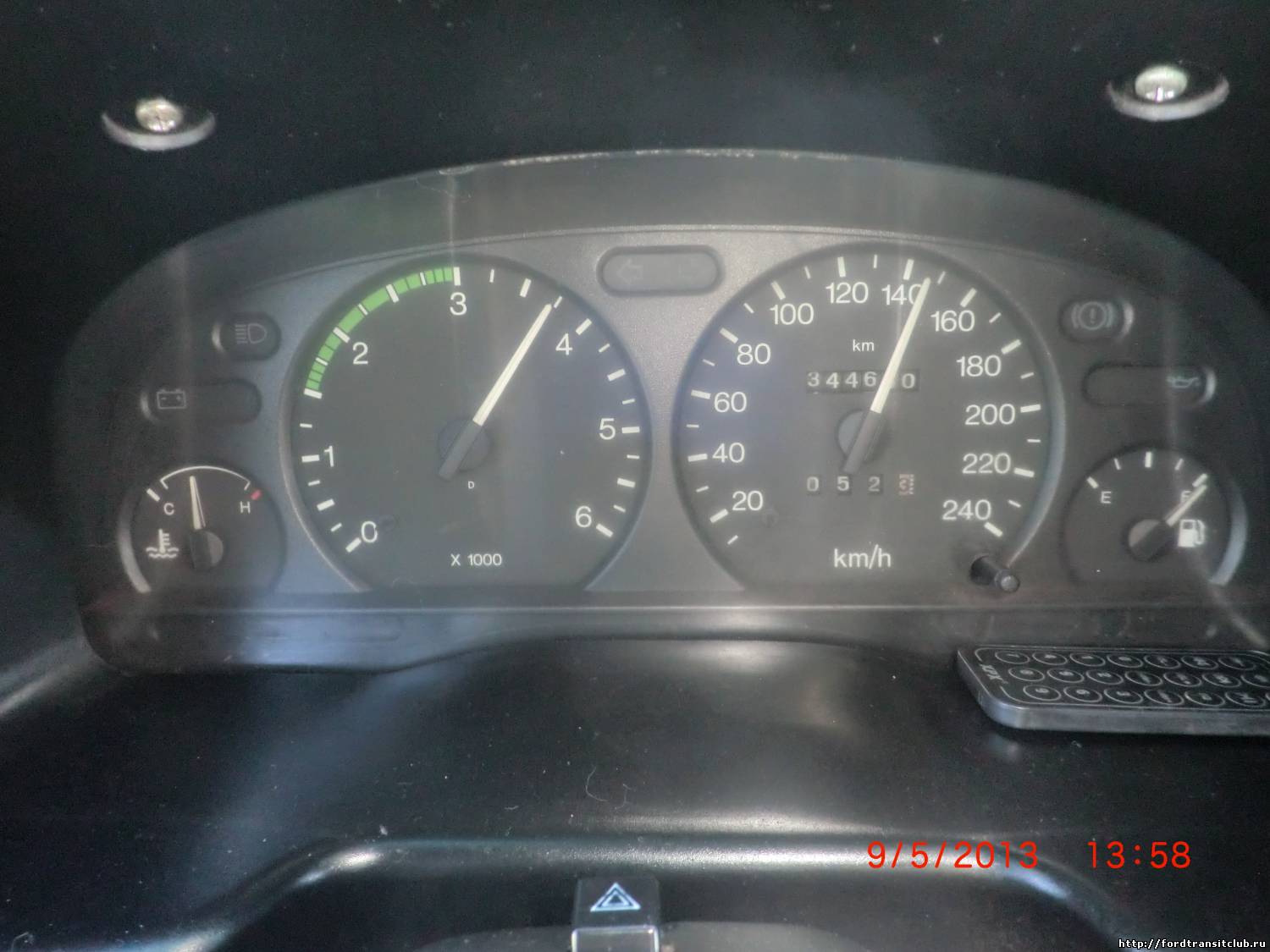

теперь стрелка спидометра показывает на 5 км\ч больше чем навигатор. так само как я ехавши на брата транзите спидометр на 5 км показывал больше чем навигатор
Толик,а резина сзади у тебя какая стоит?
pire111Дата: Понедельник, 20.05.2013, 19:09 | Сообщение # 34
195. finist07, да в этом всё в порядке.
finist07Дата: Понедельник, 20.05.2013, 21:40 | Сообщение # 35
просто помнится у тебя 215 была,вот и подумал.
а вообще для спидометра погрешность в 5 км,это нормально.хотя неизвестно,кто еще грешит,навик или спидометр

pire111Дата: Вторник, 28.05.2013, 21:19 | Сообщение # 38
для 3.9 синяя (7) и жёлтая (22)
для 4.11 синяя (7) и синяя (23),
для 4.56 и 4.63 жёлтая (6) и жёлтая (22),
для 5.14 жёлтая (6) и синяя (23),
pire111Дата: Вторник, 28.05.2013, 21:20 | Сообщение # 39
синюю шестерню я не нашёл. пришлось поменять КПП biggrin теперь спидометр в норме thumb
Прикрепления: 7286431.jpg (280.6 Kb)

AlexBeloglazovДата: Пятница, 31.05.2013, 21:36 | Сообщение # 48
Цитата (pire111)
а ты уверен в правильности спидометра?
Согласен,дадо бы замерять по нафигатору например...
Цитата (pire111)
мост 4.11 развивает около 150 км.ч
4.56 тоже... biggrin

AlexBeloglazovДата: Пятница, 31.05.2013, 23:49 | Сообщение # 50
Цитата (pire111)
по стандарту не разгонит, если резина 195 и обороты 4200 скорость масимум 140- 145 км. а 4.11 150 в лёгкую, но я ещё не замерял, крылья пока варю biggrin
бла бла бла....Толик,оспорь фотофакт.(резина 14 я 195\80)
