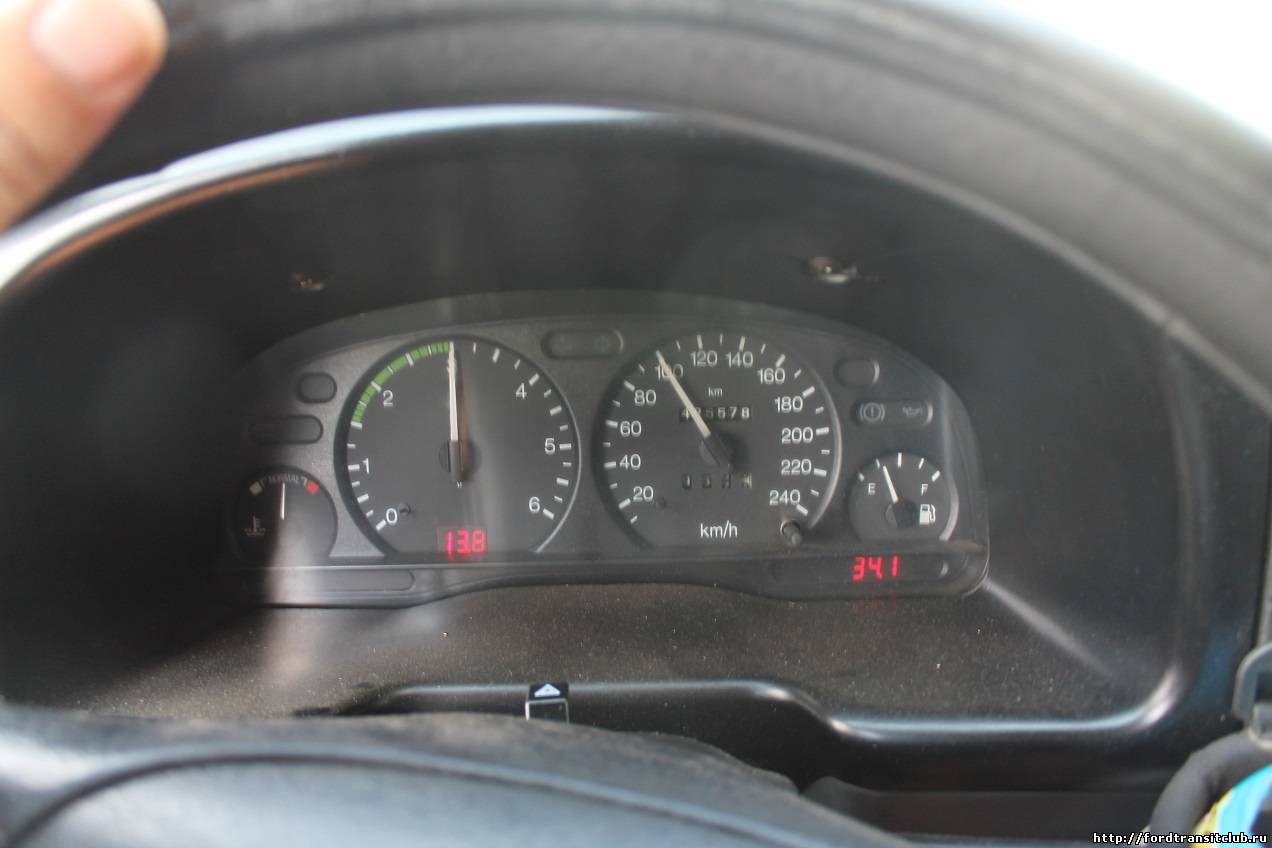

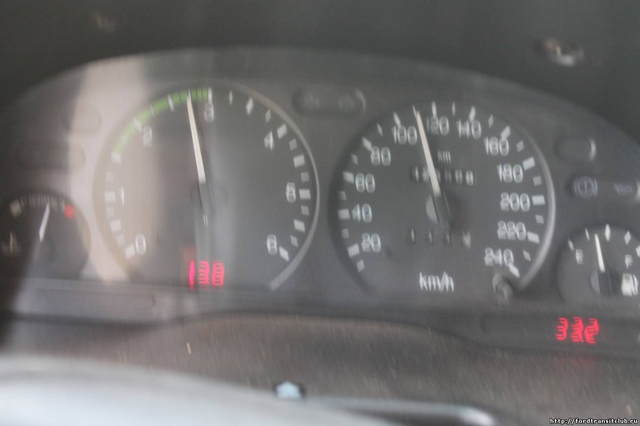

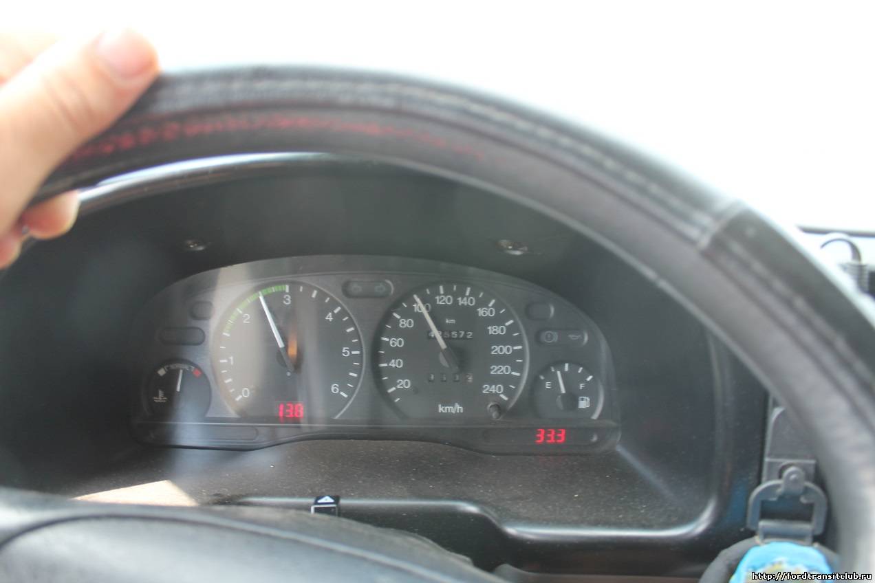

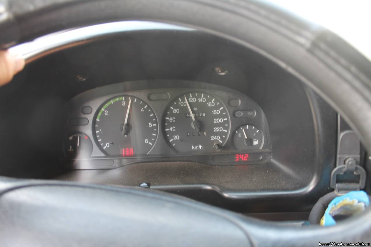

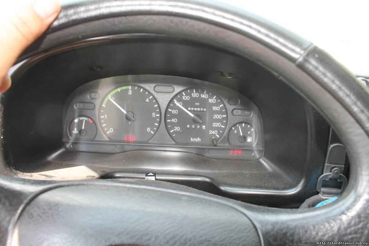

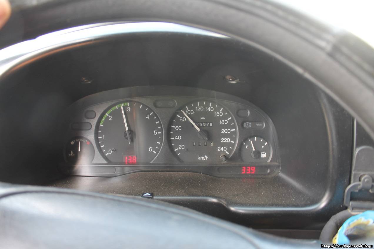

у меня сейчас машина на 16 ходу от дельфина диски и с резиной на впереди на 215 а в заде на 225. и вот мои показания спидометра.
вот показания на 4 передачи
Прикрепления: 9552668.jpg (105.5 Kb) · 4977620.jpg (184.6 Kb) · 2316352.jpg (186.2 Kb) · 9584885.jpg (171.2 Kb)

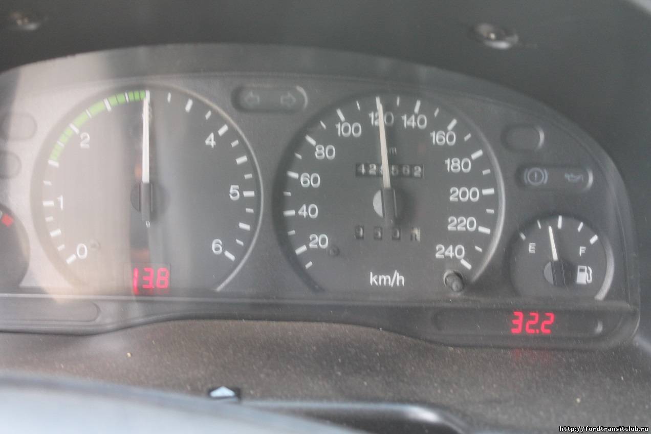

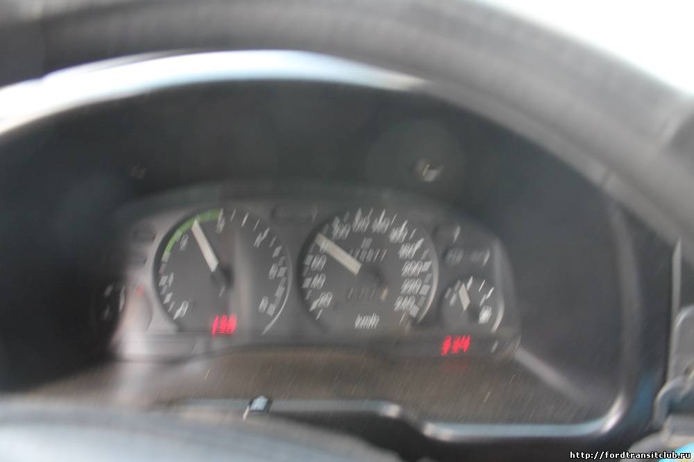

pire111Дата: Среда, 04.09.2013, 20:02 | Сообщение # 64
вот показания на 5 передачи
Прикрепления: 8230365.jpg (214.4 Kb) · 2765897.jpg (191.8 Kb) · 2249649.jpg (164.2 Kb) · 8918033.jpg (257.9 Kb)
bys-transitДата: Среда, 04.09.2013, 21:24 | Сообщение # 65
Сообщений: 340
На дельфинах передне приводных, на 5 передачи на тахометре 2000т. скорость 82 грузовой редуктор, если 92 скоростной.
televizorДата: Среда, 04.09.2013, 23:51 | Сообщение # 66
Если по твоей 4 фотке то у меня при 3000 об 110 кмч,навик по скорости базарит что 112кмч.
pire111Дата: Четверг, 05.09.2013, 09:36 | Сообщение # 67
это какой у тебя пакет в мосту стоит? а навигатор на транзитах всегда на 3-4% показывает меньше.

pire111Дата: Четверг, 05.09.2013, 11:51 | Сообщение # 69
Цитата (televizor)
ХЗ , в синем ещё не лазил,КПП МТ75.
если R-14 4.56 то при 3000 об 105км.ч по спидометру а по навигатору 101-103
----------4.11----------------117------------------------------------114-115
