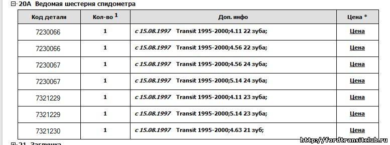

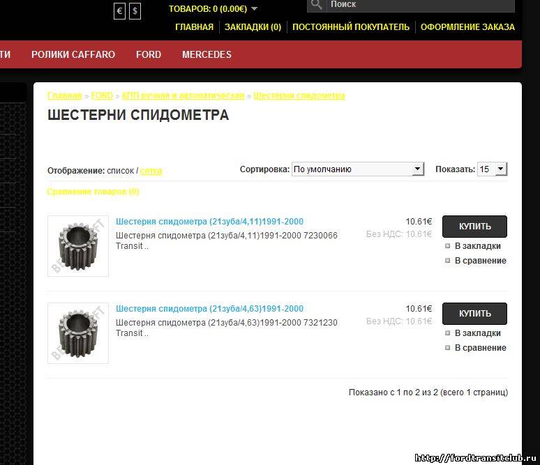

pire111Дата: Пятница, 19.04.2013, 14:13 | Сообщение # 1

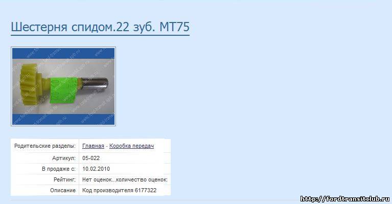

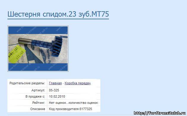

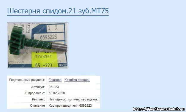

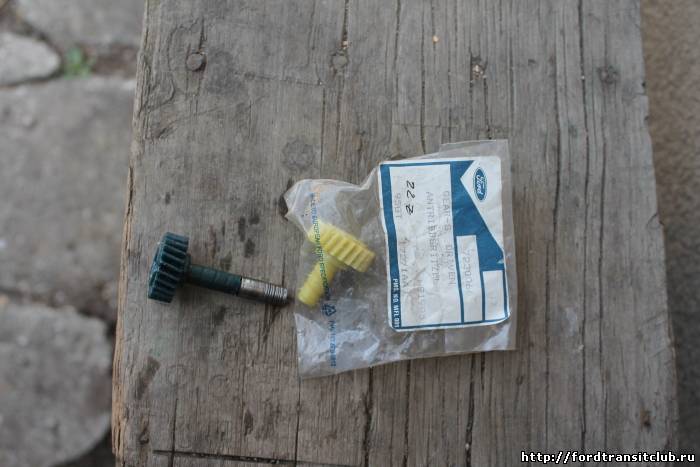

интересует такой вопрос как привод спидометра и какой должен стоять, так же какие они существуют.
вот нашёл в нете несколько экземпляров.
Добавлено (19.04.2013, 14:13)
ЭТО Взято с сайта http://www.ford-transit.spb.ru/
Прикрепления: 3796853.jpg (32.1 Kb) · 6415402.jpg (31.0 Kb) · 5027085.jpg (33.6 Kb) · 9298307.jpg (13.7 Kb)

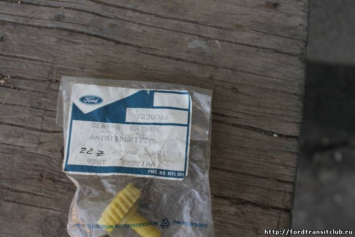

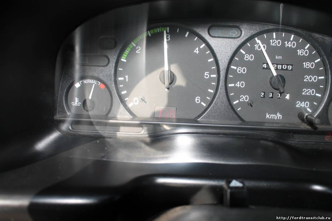

pire111Дата: Пятница, 19.04.2013, 14:27 | Сообщение # 2
не один раз поподалось информация о том что шестерни на 21 зуб разные, типа есть на 4.11 и на 4.63
Добавлено (19.04.2013, 14:27)
У меня завод на мост 5.14 установил синюю шестерню на 23 зуба, по тахометру она показывает на 3000 оборотов двигателя 100 км\ч.
Прикрепления: 8079061.jpg (67.4 Kb)
Сообщение отредактировал pire111 - Пятница, 19.04.2013, 14:15

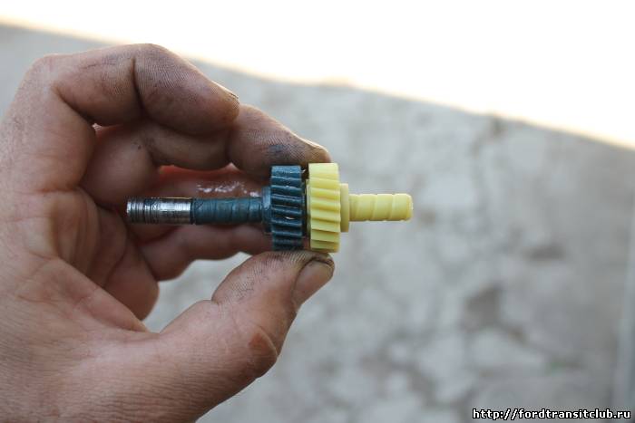

pire111Дата: Пятница, 19.04.2013, 14:35 | Сообщение # 3
Вот вроде как пара для моста 4.11 тока не пойму для какой коробки.
Прикрепления: 9620203.jpg (91.8 Kb)

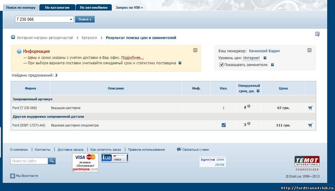

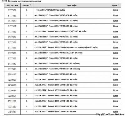

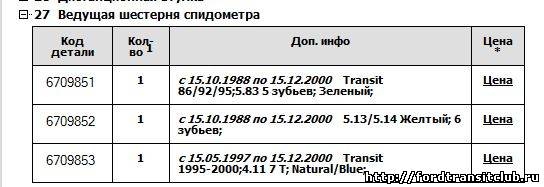

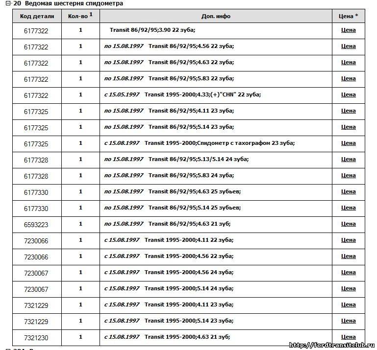

pire111Дата: Пятница, 19.04.2013, 15:02 | Сообщение # 4
elcats.ru в обще издевается, как понять не знаю.
Добавлено (19.04.2013, 15:02)
Ведущая шестерня спидометра получается тока трёх видов.
Прикрепления: 4569213.jpg (130.8 Kb) · 5379163.jpg (56.7 Kb) · 9845314.jpg (33.9 Kb)
Сообщение отредактировал pire111 - Пятница, 19.04.2013, 15:03
новичекДата: Пятница, 19.04.2013, 17:38 | Сообщение # 5
pire111, Толик я смотрю они не в паре продаются так получается кольцо на вторичном валу универсальное? про это что то ничего несказано. И еще чем больше кол-во зубьев тем медленее крутится тросик спидпметра,а чем меньше то быстрее я правильно поня или наоборот?
Добавлено (19.04.2013, 17:38)
Или можеесть пару видов колец, например 21-22 и23-25.
K2Дата: Пятница, 19.04.2013, 19:44 | Сообщение # 6
Логично, значит23 зуба - 4.63 и 4.56, 22 зуба - 4.11, 21 - 3.9. А еще насколько я знаю есть на 26 зубьев, или около того, как раз на 5.14 будет... Мне видится так... Хотя этот вопрос тоже давно мучал, и ровно на том же Питерском сайте ввсю эту бодягу смотрел...
pire111Дата: Пятница, 19.04.2013, 21:16 | Сообщение # 7
нет не универсальное в 4 сооб. последняя фотка это шестерня на валу.
нет не так, на фотках экзиста, написано передаточное число и количество зубов.

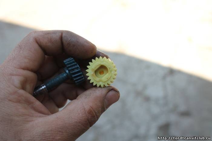

pire111Дата: Воскресенье, 28.04.2013, 00:31 | Сообщение # 9
Цитата (новичек)
посмотри в теме кпп свое кольцо с 23 зубчатой и мое с 22 маркировки одинаковые.
благодаря тебе была приобретена шестерёнка спидометра на 22 зуба, под мост 4.56. благополучно поставлена, надеюсь теперь одометр перестанет врать.
Прикрепления: 5608948.jpg (299.5 Kb) · 7262792.jpg (294.6 Kb) · 9980525.jpg (203.8 Kb) · 1717700.jpg (183.3 Kb)
pire111Дата: Суббота, 04.05.2013, 14:48 | Сообщение # 10
и вот результат замены. одометр стал совпадать с пройденным километражём, можно сказать один в один, но теперь стрелка спидометра показывает на 5 км\ч больше чем навигатор. так само как я ехавши на брата транзите спидометр на 5 км показывал больше чем навигатор.
Вова на твой вопрос ответ примерно так как на фотке ниже. в обще фоткал температуру двигателя.
Прикрепления: 4463675.jpg (196.1 Kb)

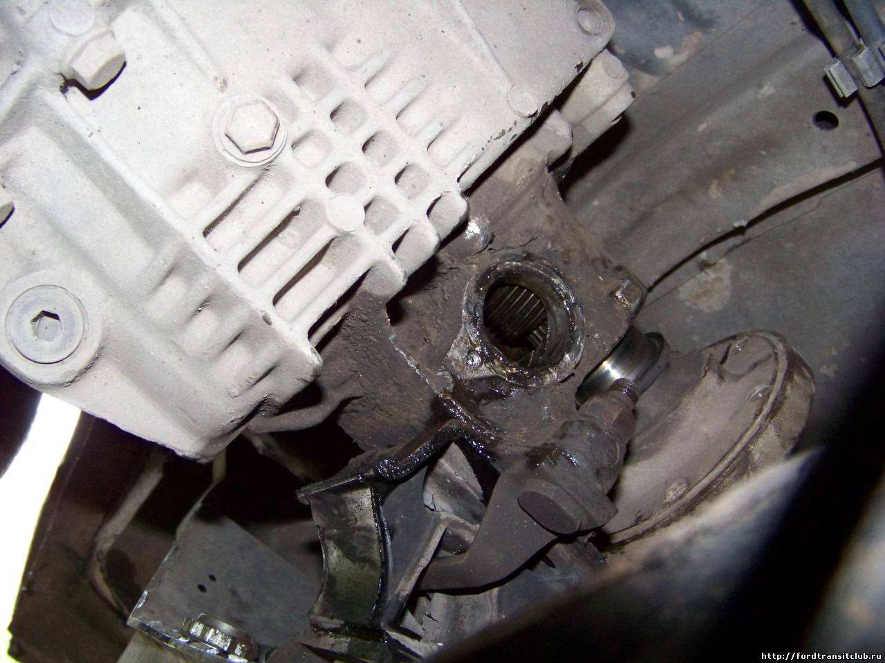

AlexBeloglazovДата: Суббота, 04.05.2013, 14:58 | Сообщение # 11
pire111, Толик,и как оно вытаскивается с КПП?
pire111Дата: Суббота, 04.05.2013, 15:05 | Сообщение # 12
очень легко, с правой стороны кпп для троса спидометра слева либо заглушка либо датчик скорости вот под ней и стоит шестерня спидометра.
pire111Дата: Суббота, 04.05.2013, 15:07 | Сообщение # 13
Прикрепления: 2796405.jpg (313.4 Kb)
AlexBeloglazovДата: Вторник, 07.05.2013, 00:14 | Сообщение # 14
Аха,вытащил,глянул.Стоит беленькая шестеренка на 25 зубов.
На данный момент при 100 км\ч по спидометру,реальная скорость(по навигатору)75 км\ч.Это что,нужно шестерню с наименьшим кол-вом зубов поискать чтобы уравнять показатели?
