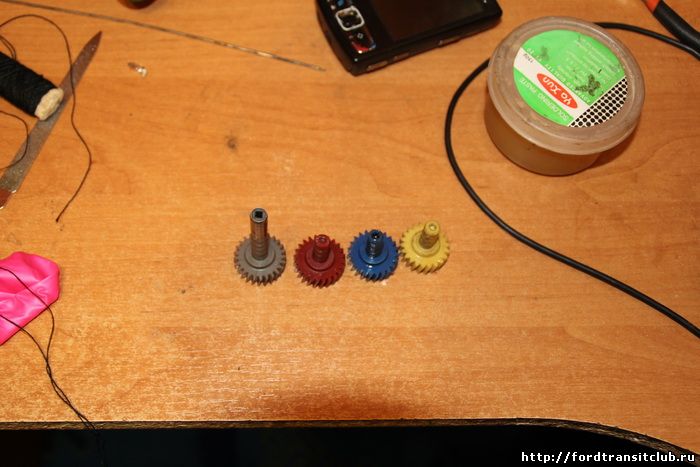

в моём арсенале вот такие шестерни имеются, две из них я купил в магазине.
22-23-24-25 зубьев нету тока на 21 но мне он ненужен.
Прикрепления: 5049136.jpg (81.5 Kb) · 2934265.jpg (135.0 Kb)

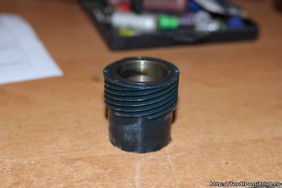

pire111Дата: Среда, 09.07.2014, 12:18 | Сообщение # 96
вот так вот выглядит в КПП на 7 зубьев, для скоростного моста. довольна редкостная.
Прикрепления: 2508959.jpg (98.6 Kb)
pire111Дата: Среда, 09.07.2014, 12:20 | Сообщение # 97
Прикрепления: 0171936.jpg (190.9 Kb) · 8211696.jpg (174.5 Kb) · 4440000.jpg (218.2 Kb)
