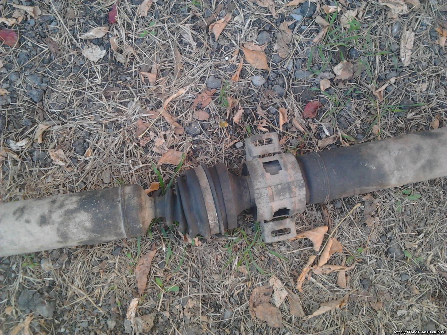

Я недавно снял ШРУСовый кардан, поставил от 93г с заводскими крестами и теперь радуюсь движению без толчков и вибраций. А родной у меня вообще недавно разобрался в ШРУСе, прямо на оживленном кольце, в 500м от гаража smile , вставил обратно шарики, скрутил все до кучи и с опаской поехал в Кр. Поляну.
Добавлено (05.11.2013, 16:23)
Еще не пойму, зачем переделывать на москвичевские, если вообще без проблем можно купить фордовскую? shy
Сообщение отредактировал v_a - Вторник, 05.11.2013, 16:30
v_aДата: Вторник, 05.11.2013, 16:27 | Сообщение # 258

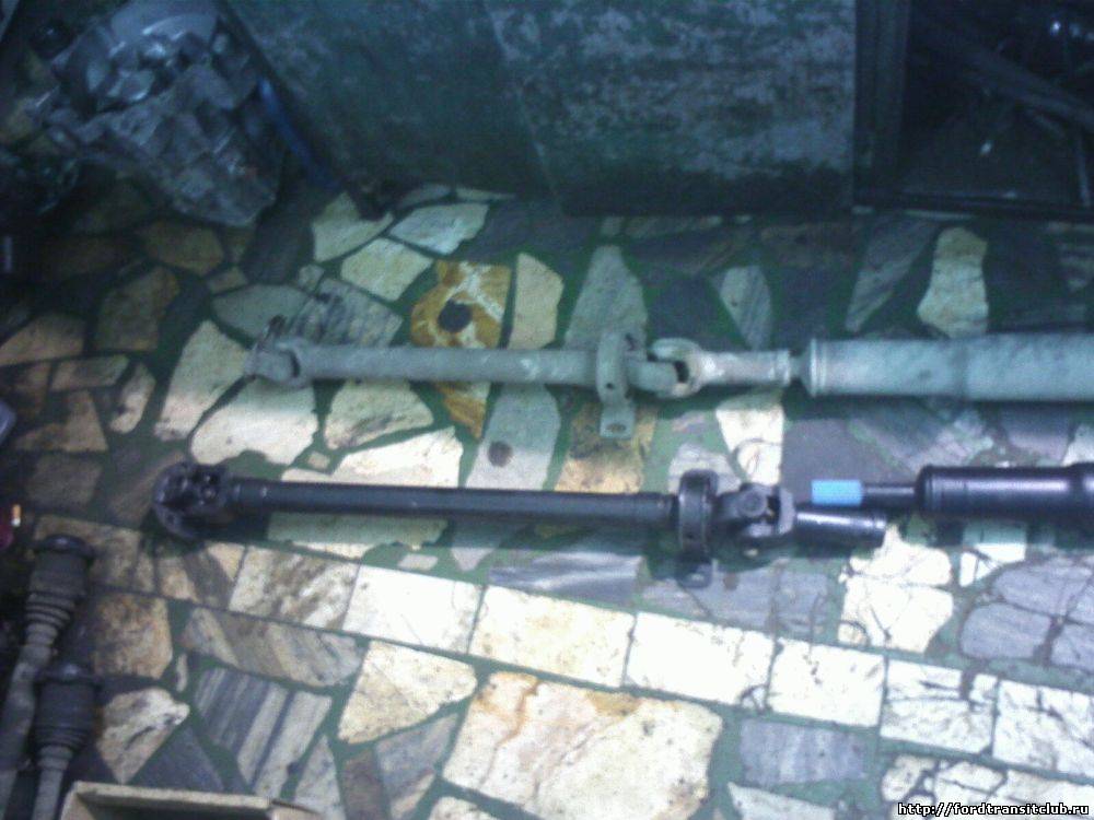

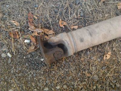

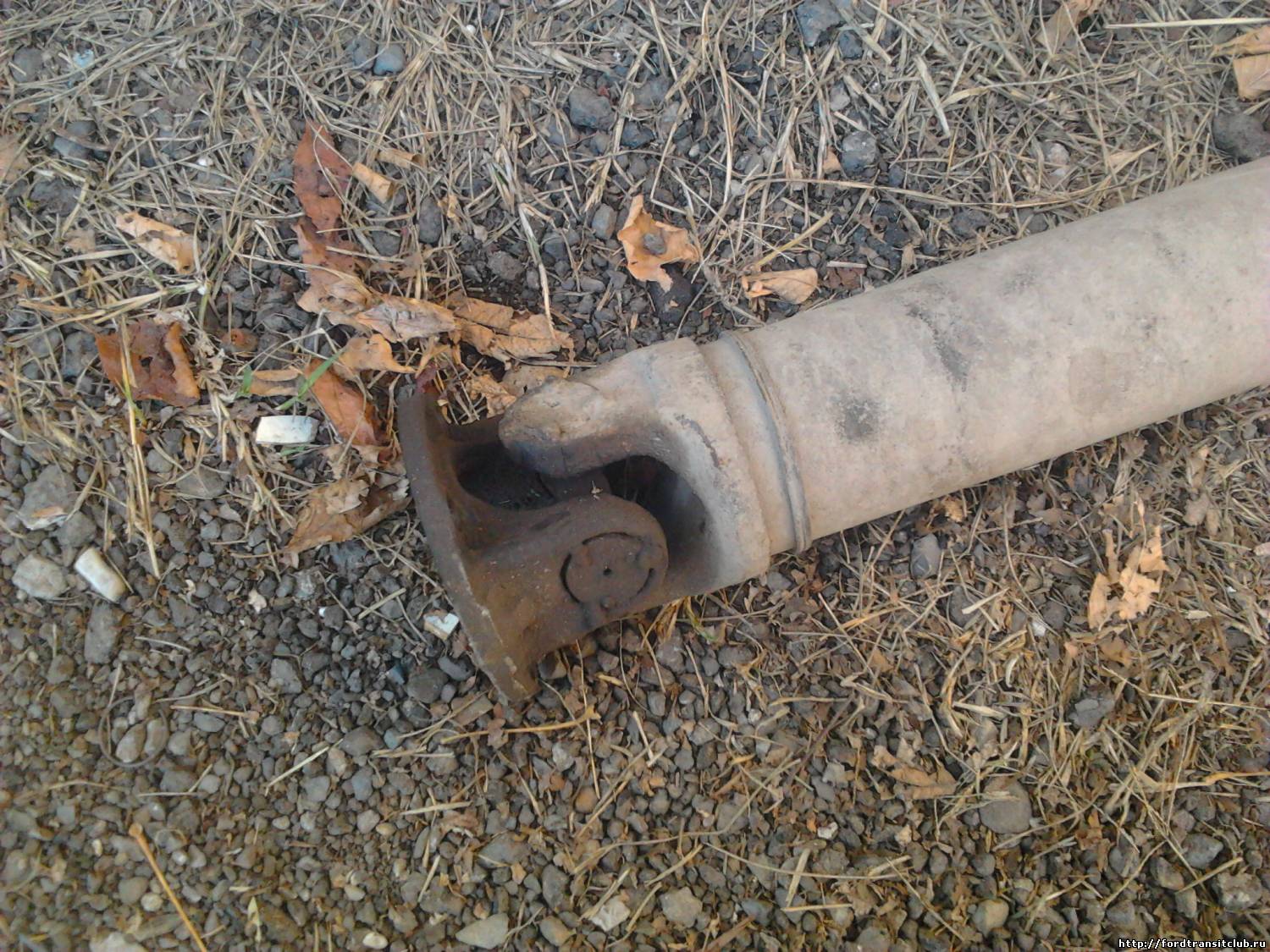

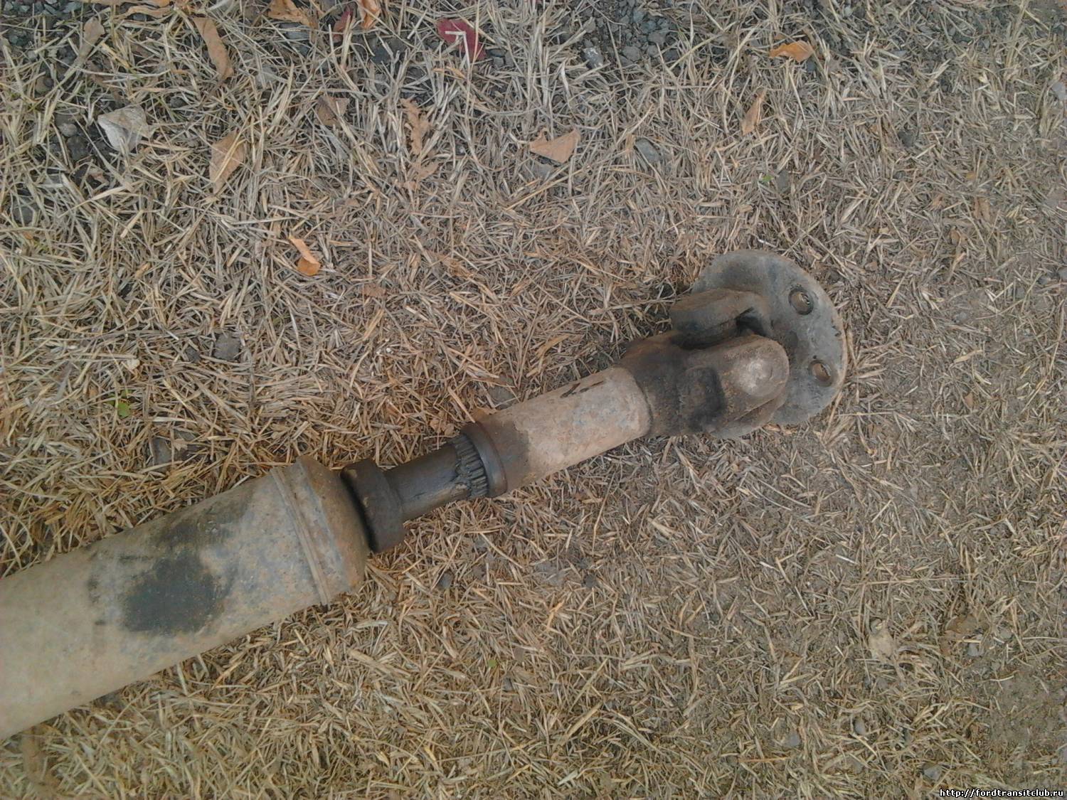

Кому может надо? Продам недорого свой старый кардан, крестовины надо менять, ШРУС немного люфтит, шлицы без износа.
Прикрепления: 8138075.jpg (313.9 Kb) · 5967634.jpg (318.1 Kb) · 0144865.jpg (350.4 Kb) · 0666135.jpg (370.9 Kb)

Кардан один в один как мой ,ток я не пойму а ты какой поставил? Вместо шруса крестовина что ли?
Добавлено (05.11.2013, 21:34)
Москвичевские на штопорах в случае чего можно поменять самому, а родные без сварки не обойдешся...я из этих соображений заморочился на москвичевские
v_aДата: Вторник, 05.11.2013, 21:40 | Сообщение # 261
Я поставил от 93г вместе с кронштейном подвесного(внутр диаметр 45мм), шлицевая у него одна и в середине. Подвернулся у форумчанина в Ростове за недорого.

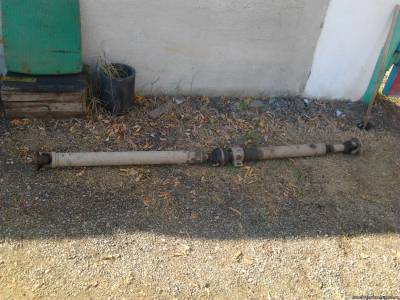

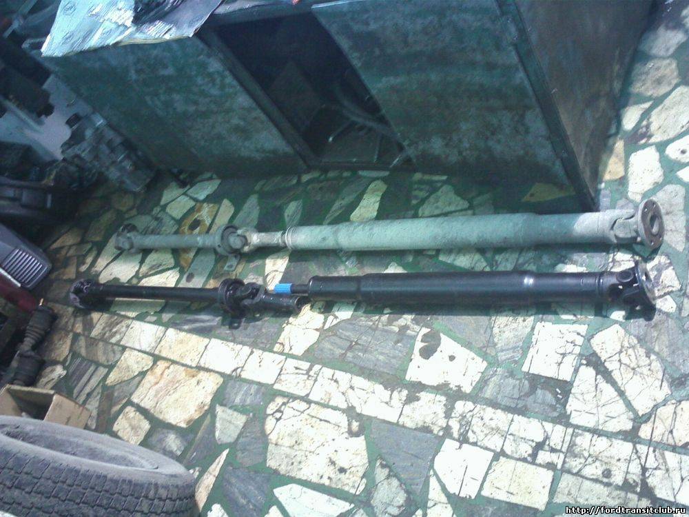

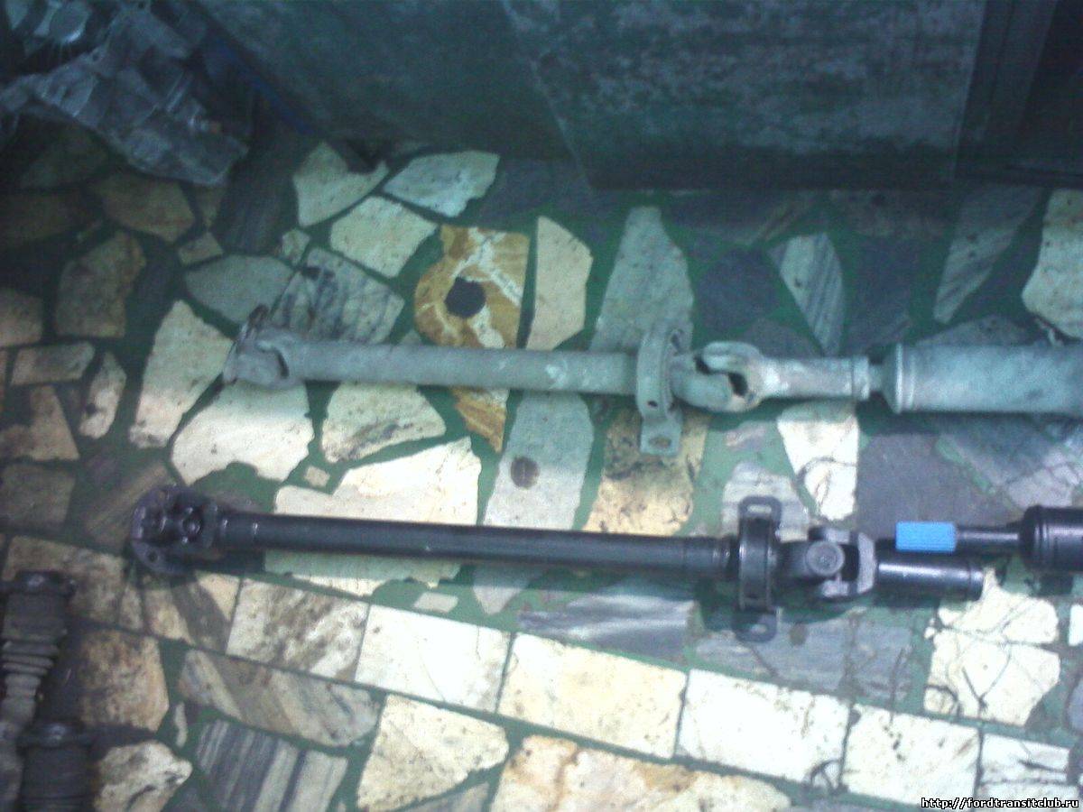

Всем доброго дня! Купил кардан на соседнем форуме, он оказался длиннее. На станции ничего делать не стали. Подскажите- можно его как то переделать и есть ли смысл куда обращаться ( у самого руки не под то заточены)?
Добавлено (15.11.2013, 13:30)
Хотел уже было форсунки купить, но теперь опять, похож, непредвиденные расходы...
Прикрепления: 3933540.jpg (137.2 Kb) · 3914039.jpg (97.9 Kb) · 4439099.jpg (135.3 Kb)
МиколаII-йДата: Пятница, 15.11.2013, 18:47 | Сообщение # 264
Сообщений: 553
SVG, Почему ты решил что он длиннее? Длиннее только передняя часть,а зад короче. Попробуй переставить крепление подвесного,в кузове должны быть отверстия.
коротыш БОШ 95гв ЗЕЛЕНЫЙ!!!
finist07Дата: Пятница, 15.11.2013, 18:52 | Сообщение # 265
yes
точно,где то уже было у кого то так же.ставили пластину переходную
SVGДата: Пятница, 15.11.2013, 21:50 | Сообщение # 266
МиколаII-й,
Он больше по всей длине- просто ракурс неудачный, с телефона фоткал
Значит, есть возможность установки?
Спасибо! Буду искать умельца
