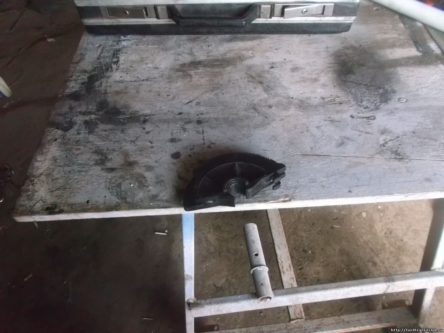

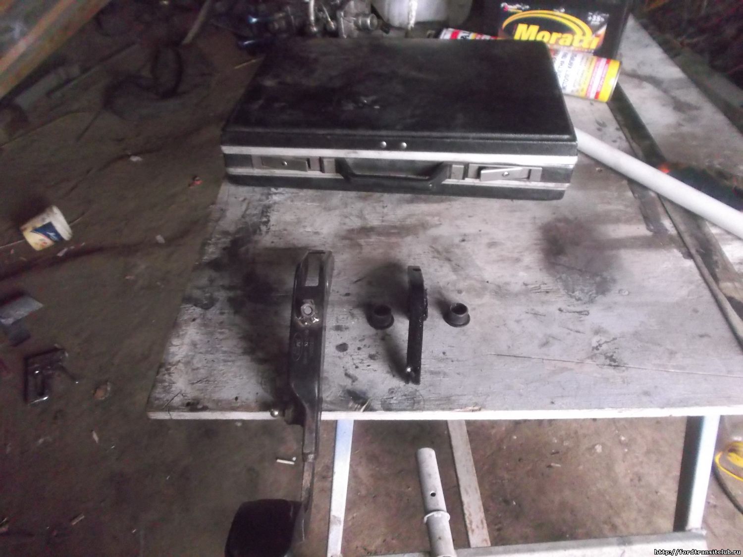

курчонок-1971Дата: Воскресенье, 09.11.2014, 11:10 | Сообщение # 241
Такая дилема достала меня три щетка за 8 месяцев вторая cranky . Решился на переделку и усовершенствование этого девайса. Отчёт выложу вечером может кому пригодится. Надеюсь что будет надежней.
pire111Дата: Воскресенье, 09.11.2014, 11:51 | Сообщение # 242
Цитата gora-1971 ()
Такая дилема достала меня три щетка за 8 месяцев вторая . Решился на переделку и усовершенствование этого девайса. Отчёт выложу вечером может кому пригодится. Надеюсь что будет надежней.
кто то на форуме в педали делал резьбу вкпучивал болт который упирался в полумесяц трещётки, тем самым регулировал положения педали.
курчонок-1971Дата: Воскресенье, 09.11.2014, 13:58 | Сообщение # 243
Это я делал.
курчонок-1971Дата: Воскресенье, 09.11.2014, 14:00 | Сообщение # 244
Лопнутый полумесяц.
Прикрепления: 6926884.jpg (159.7 Kb)

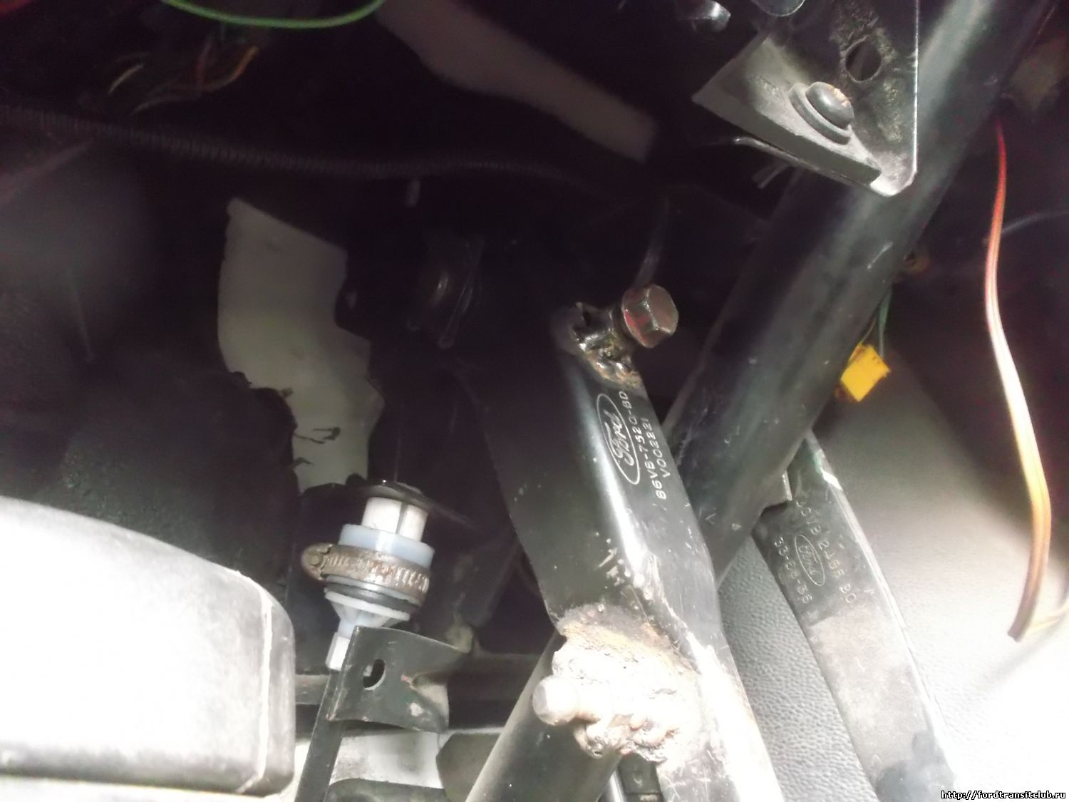

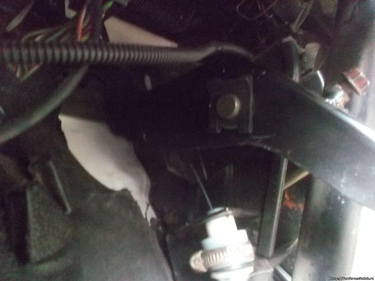

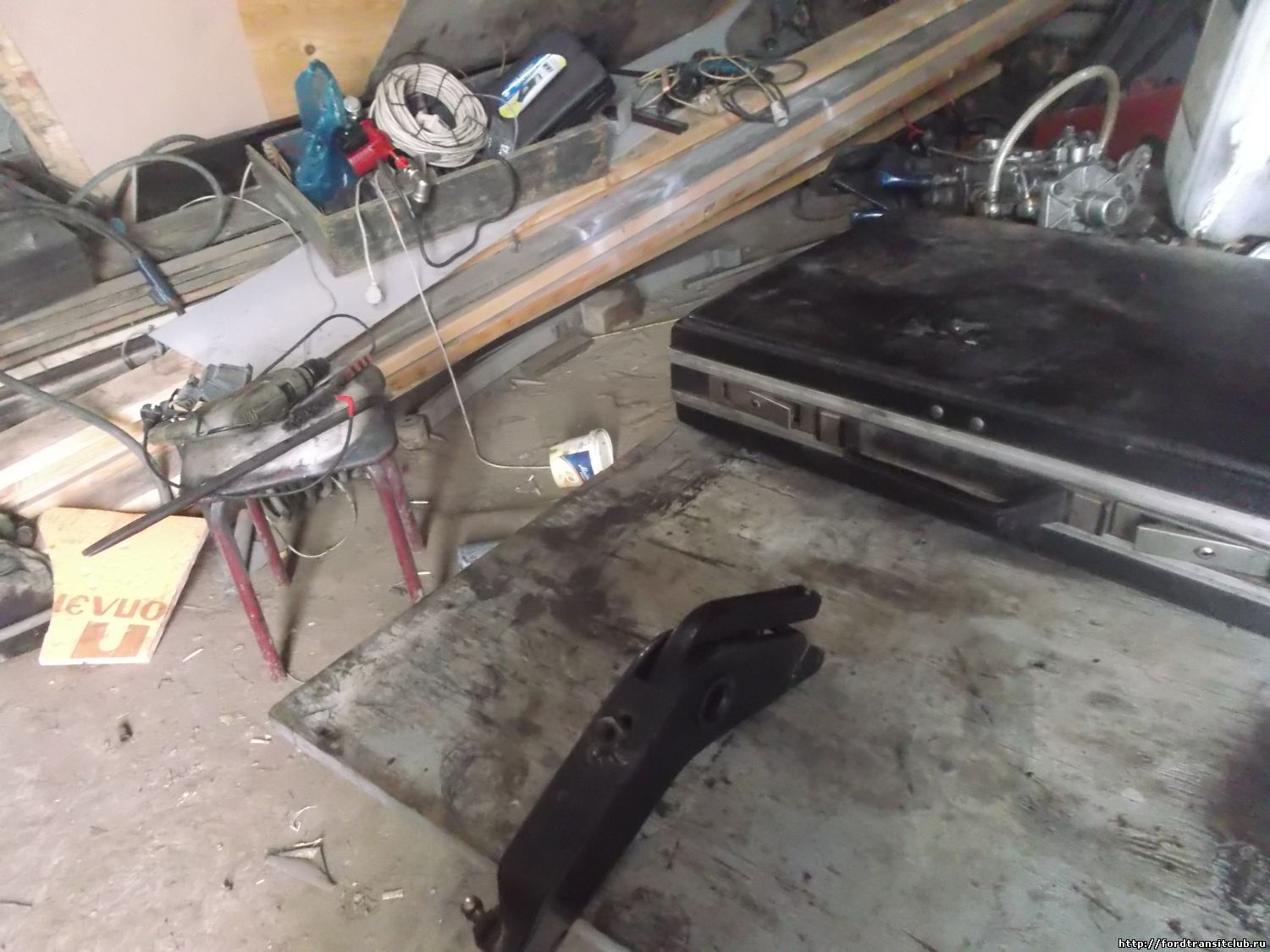

курчонок-1971Дата: Воскресенье, 09.11.2014, 14:06 | Сообщение # 245
А вот что получилось
Прикрепления: 3763281.jpg (133.5 Kb) · 9510160.jpg (146.6 Kb) · 3058485.jpg (97.9 Kb) · 7341335.jpg (132.9 Kb)
новичекДата: Воскресенье, 09.11.2014, 14:08 | Сообщение # 246
Много здесь написано про геморнось этого механизма,у меня четыре года пока не знаю о ее существовании и трос не трогал ни разу.

Трещетка в оригинале стоит около рубля,аналоги намного дешевле,так вот оригинальная у меня на 2 машинах ни разу о себе не напоминала,когда отец транзита брал-там порнопедаль была с приваренными по бокам шайбами,выбросил все,купил б.у педаль и новую трещетку,и опять забыли о узле.
pire111Дата: Воскресенье, 09.11.2014, 17:18 | Сообщение # 249
gora-1971, я купил на разборке педаль нового образца с тросом, переставил за 10 минут на напрягаясь.
televizorДата: Воскресенье, 09.11.2014, 17:27 | Сообщение # 250
Собствено нормальный вариант получился.Как то в дороге или время поджимает,то вполне может оказаться что то же поставил и забыл. ok Лови +.
