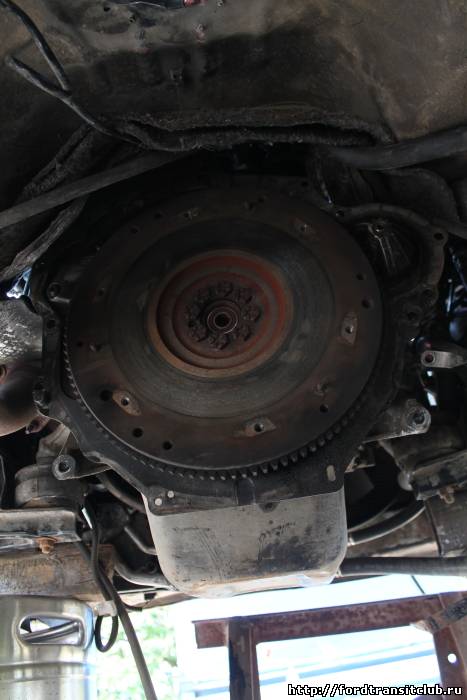

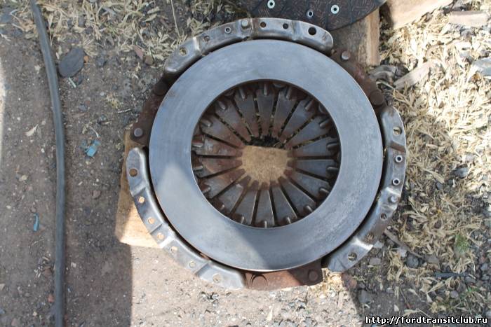

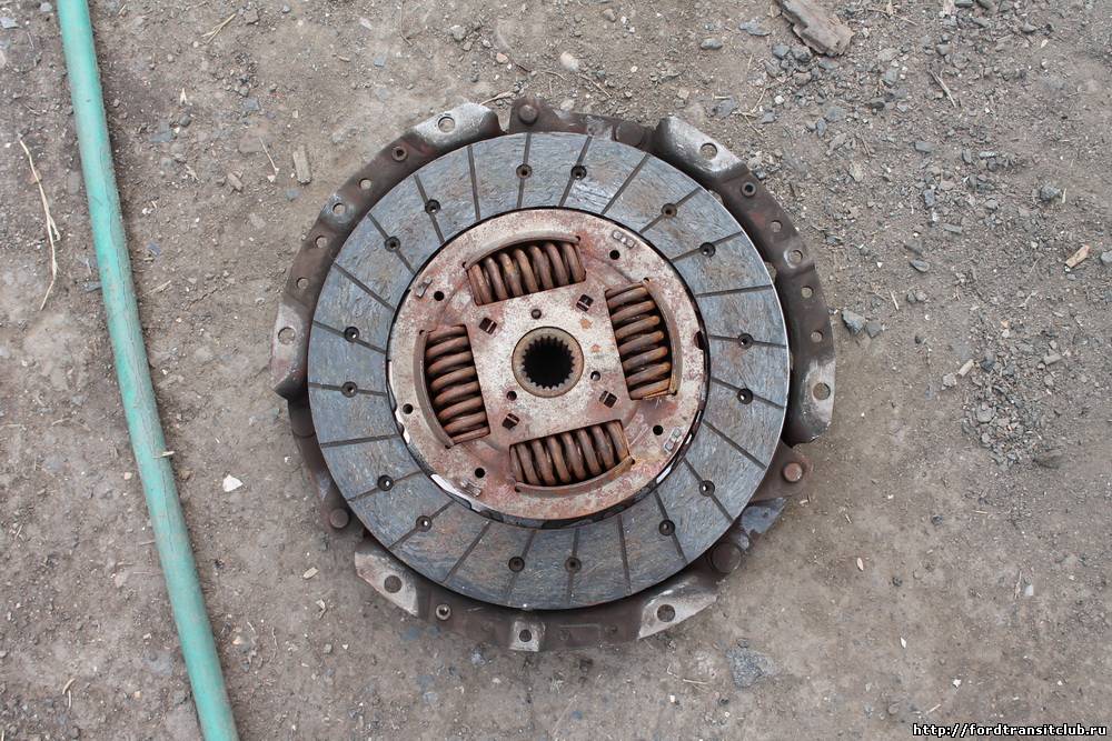

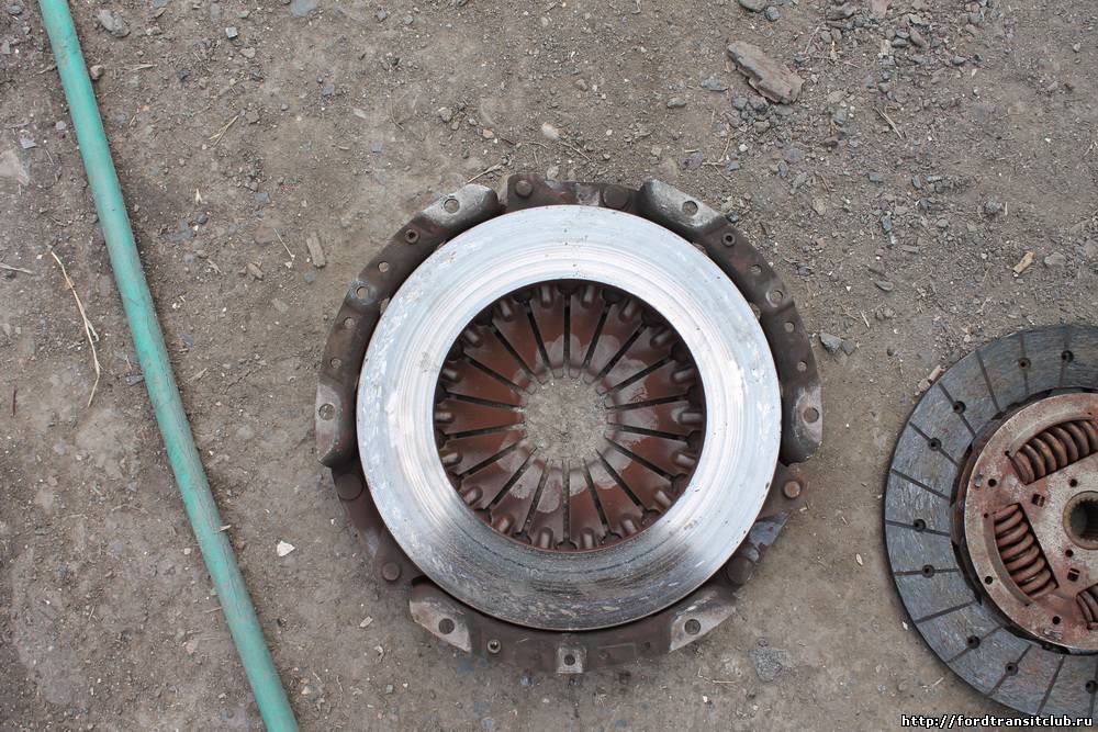

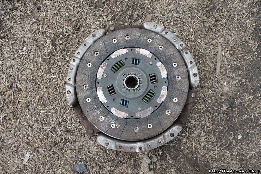

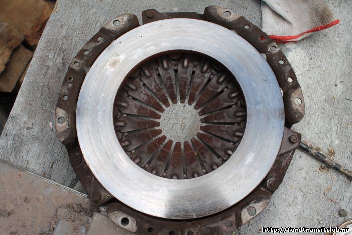

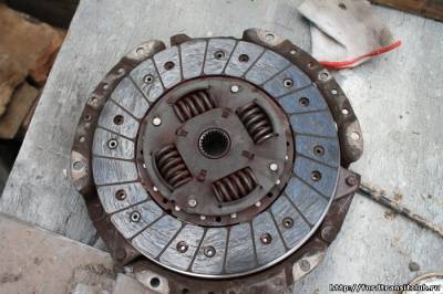

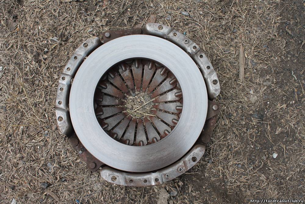

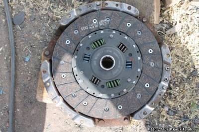

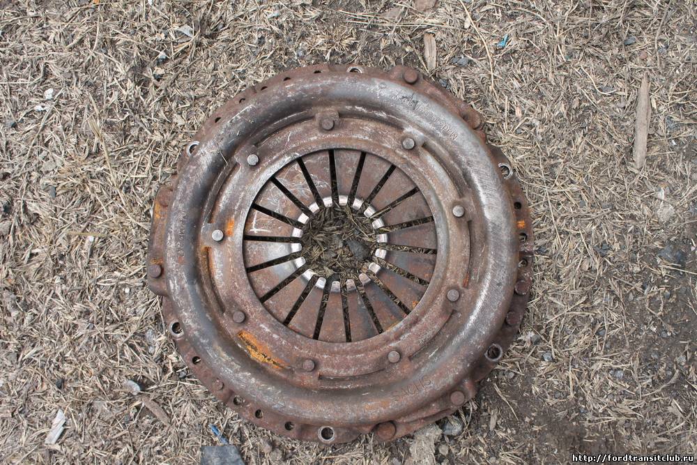

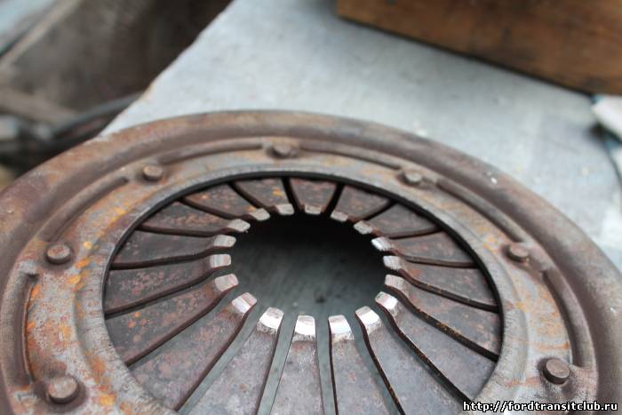

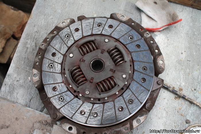

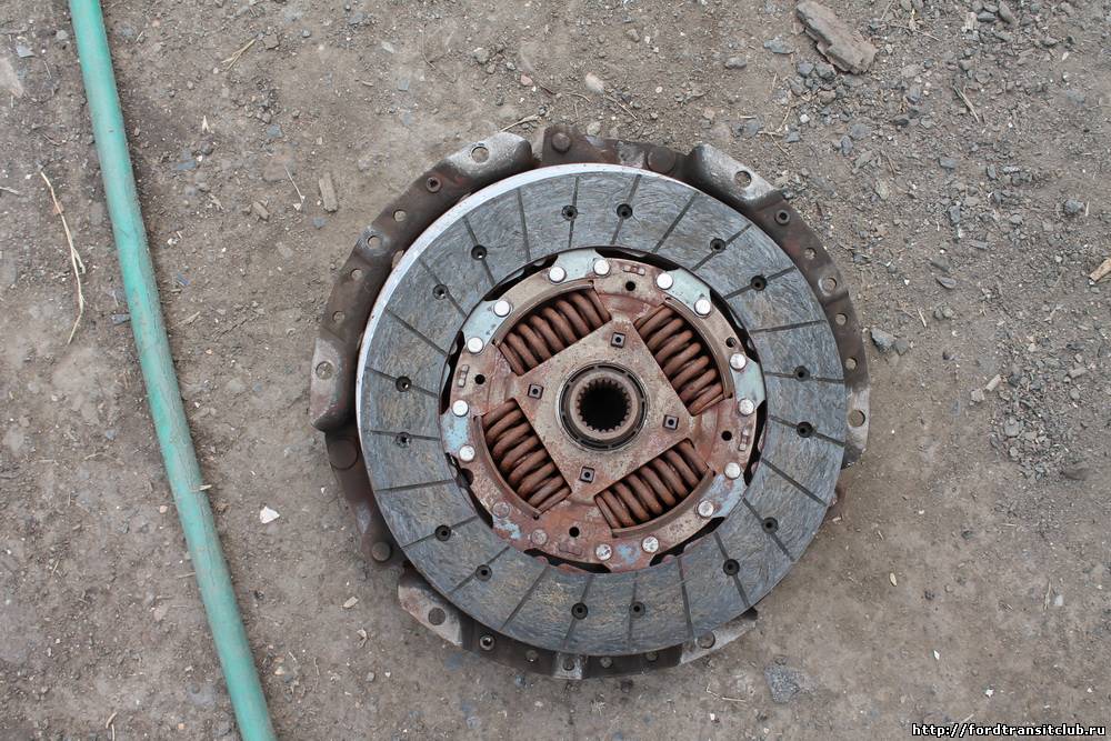

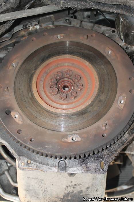

я поменял наконец то сцепления, снял немного при паленое, хотя не чувствовал что бы оно буксовало.
вобщем вот фото старого и нового.

pire111Дата: Суббота, 25.05.2013, 16:58 | Сообщение # 203
Прикрепления: 8169790.jpg (385.2 Kb) · 6564150.jpg (292.8 Kb)

ВОТ ТО ЧТО ПОСТАВИЛ
Прикрепления: 0818681.jpg (473.4 Kb) · 3998141.jpg (462.2 Kb) · 5323614.jpg (411.0 Kb) · 8051807.jpg (454.0 Kb)

Цитата (pire111)
ВОТ ТО ЧТО ПОСТАВИЛ
Оригинал качесвеннее сделано. имхо...
pire111Дата: Понедельник, 27.05.2013, 22:55 | Сообщение # 207
ну так сакс и есть один из оригиналов.

help help help help такая проблема на 1500-2100 оборотах если надавить на газ то начинается вибрация жужжание как будто в коробке. до замены сцепления такого не было, коробка кардан не причём, кто знает что это может быть? у кого такое есть или было.

да я сегодня даже коробку поменял.

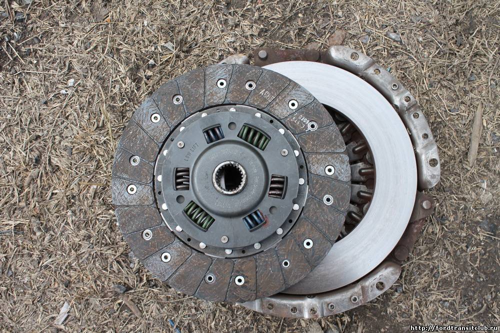

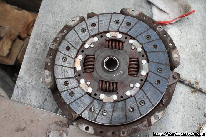

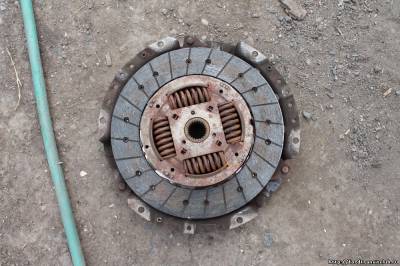

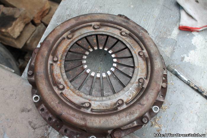

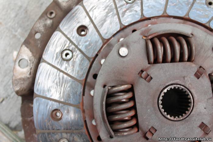

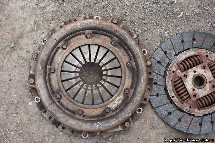

pire111Дата: Среда, 03.07.2013, 14:37 | Сообщение # 224
в общем заменил диск и проблема ушла, либо диск бракованый либо и правдо он не для ТДИ. снял его а он как новый, вот фото.
что снял и что поставил.
Прикрепления: 5344475.jpg (400.6 Kb) · 0053736.jpg (450.4 Kb) · 1932860.jpg (464.2 Kb) · 5851793.jpg (487.3 Kb)
Сообщение отредактировал pire111 - Среда, 03.07.2013, 14:39

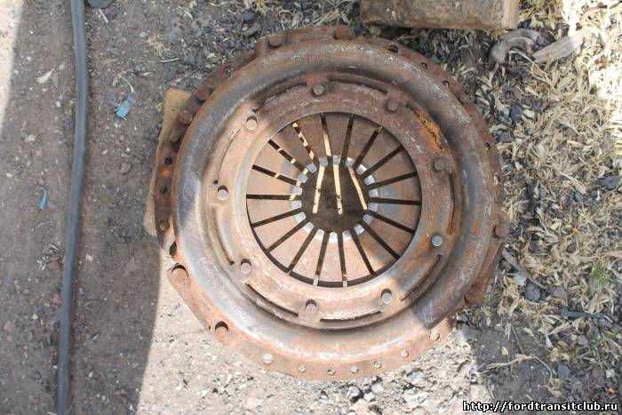

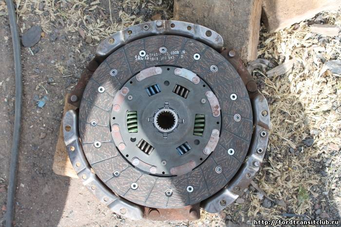

pire111Дата: Среда, 03.07.2013, 14:39 | Сообщение # 225
вот поставил бу valeo на 5 мм толще за новый сакс
