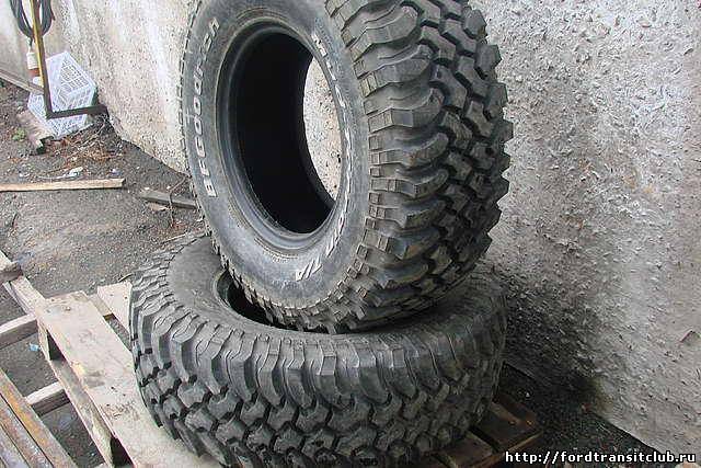

AHBAPbl4Дата: Понедельник, 03.02.2014, 21:39 | Сообщение # 81
Сообщений: 104
новичек, ДА 4d56 + раздатка + мосты + 286 резина!
поэтому и заморочился с капитальной рамой!

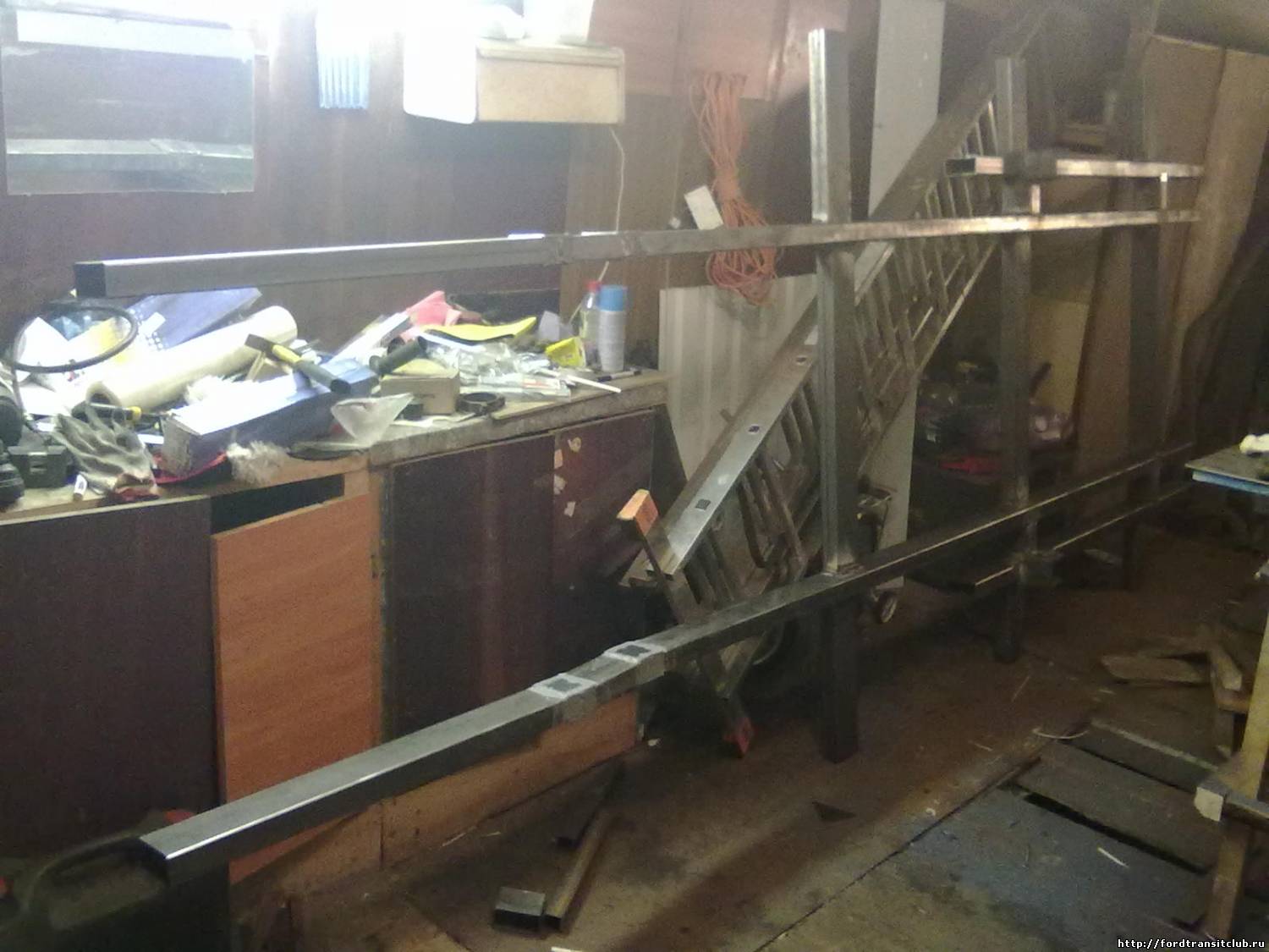

finist07, у меня на L-ке стояла "цельноваренная" рама! и все там норм! tongue
Прикрепления: 4239935.jpg (71.8 Kb)

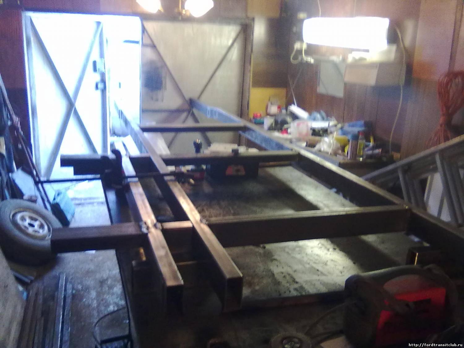

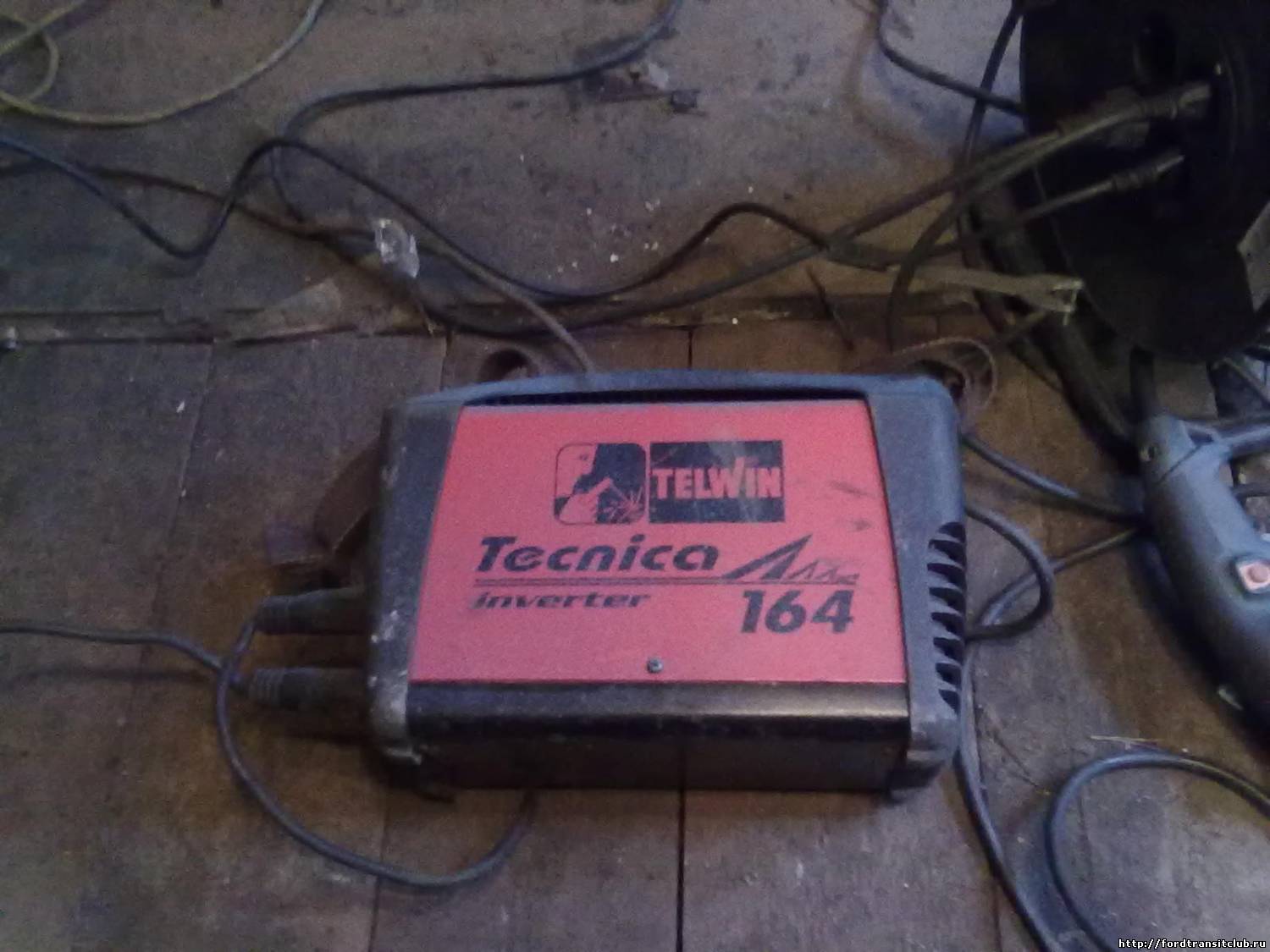

Ботаник, А вот и мой сварочник!
А вот его характеристики:
http://otvertka.ru/catalog....SE.html
Прикрепления: 4168274.jpg (121.4 Kb)
Mitsubishi L200 ;Ford Transit 1990г.

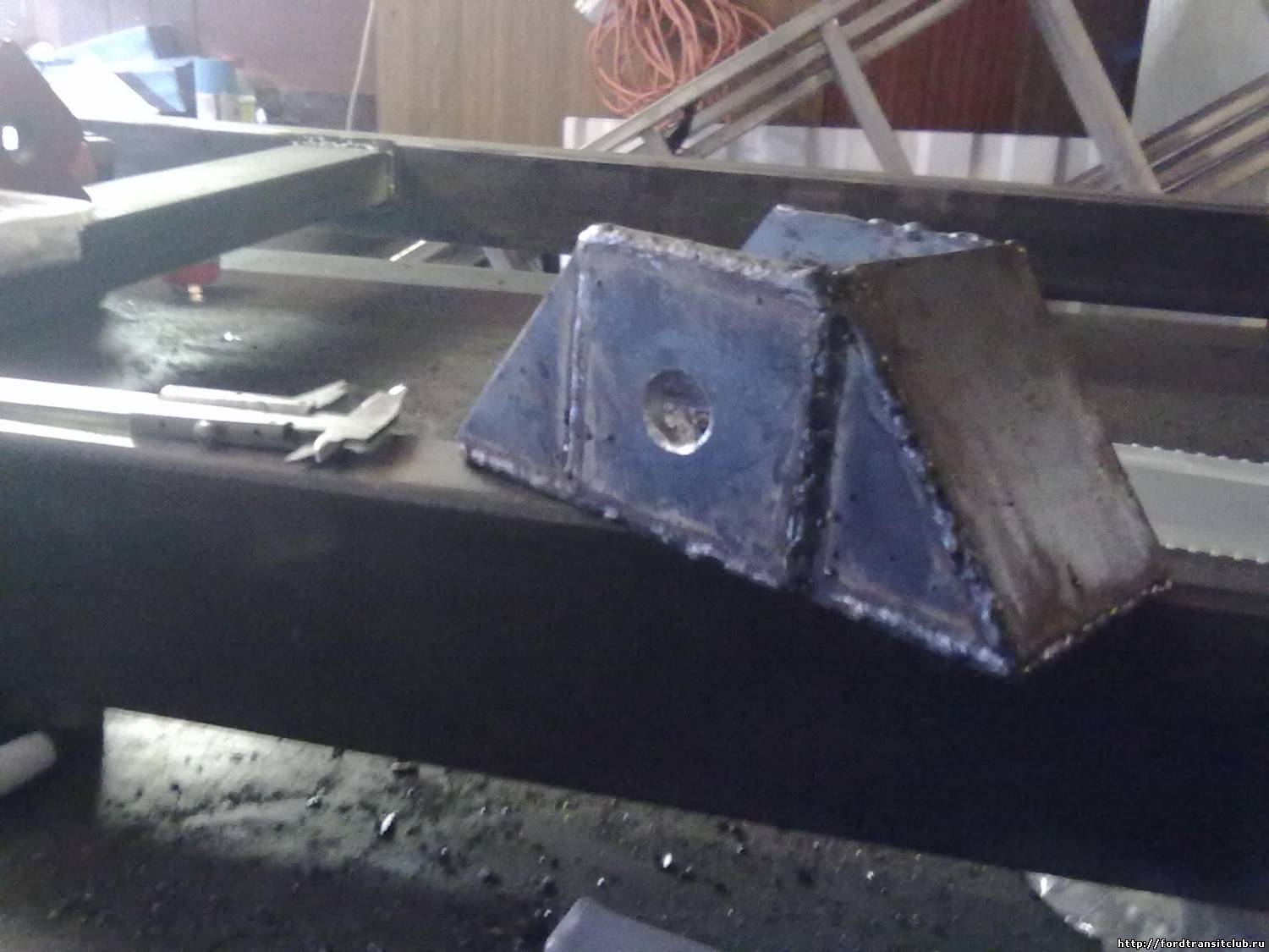

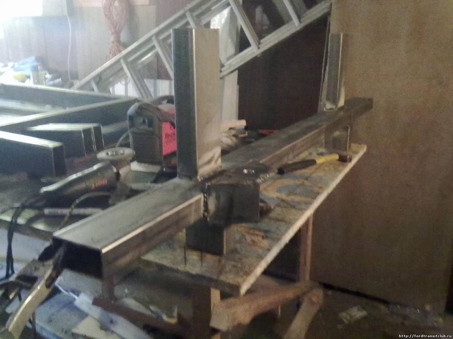

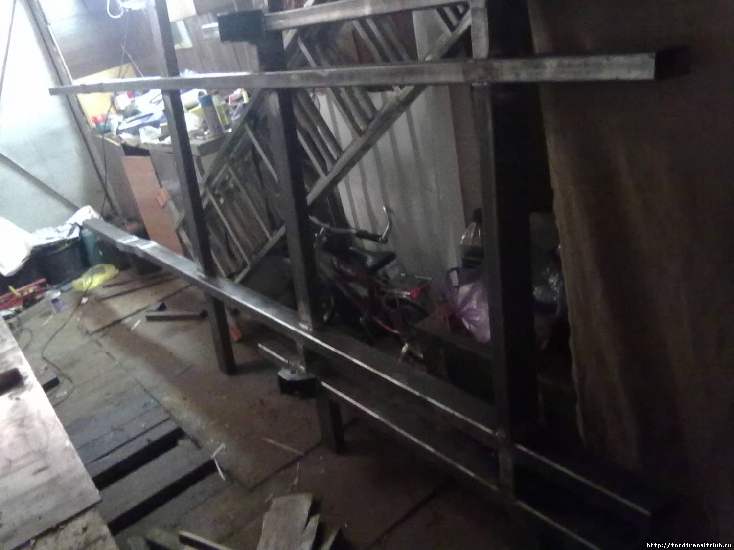

AHBAPbl4Дата: Вторник, 04.02.2014, 20:46 | Сообщение # 84
Сообщений: 104
Задолбался за сегодня! Поэтому буду краток! wacko
Прикрепления: 4584783.jpg (123.4 Kb) · 8666187.jpg (106.6 Kb) · 6517861.jpg (134.1 Kb) · 2101798.jpg (132.1 Kb) · 8498967.jpg (130.2 Kb)
Сообщение отредактировал AHBAPbl4 - Вторник, 04.02.2014, 20:49

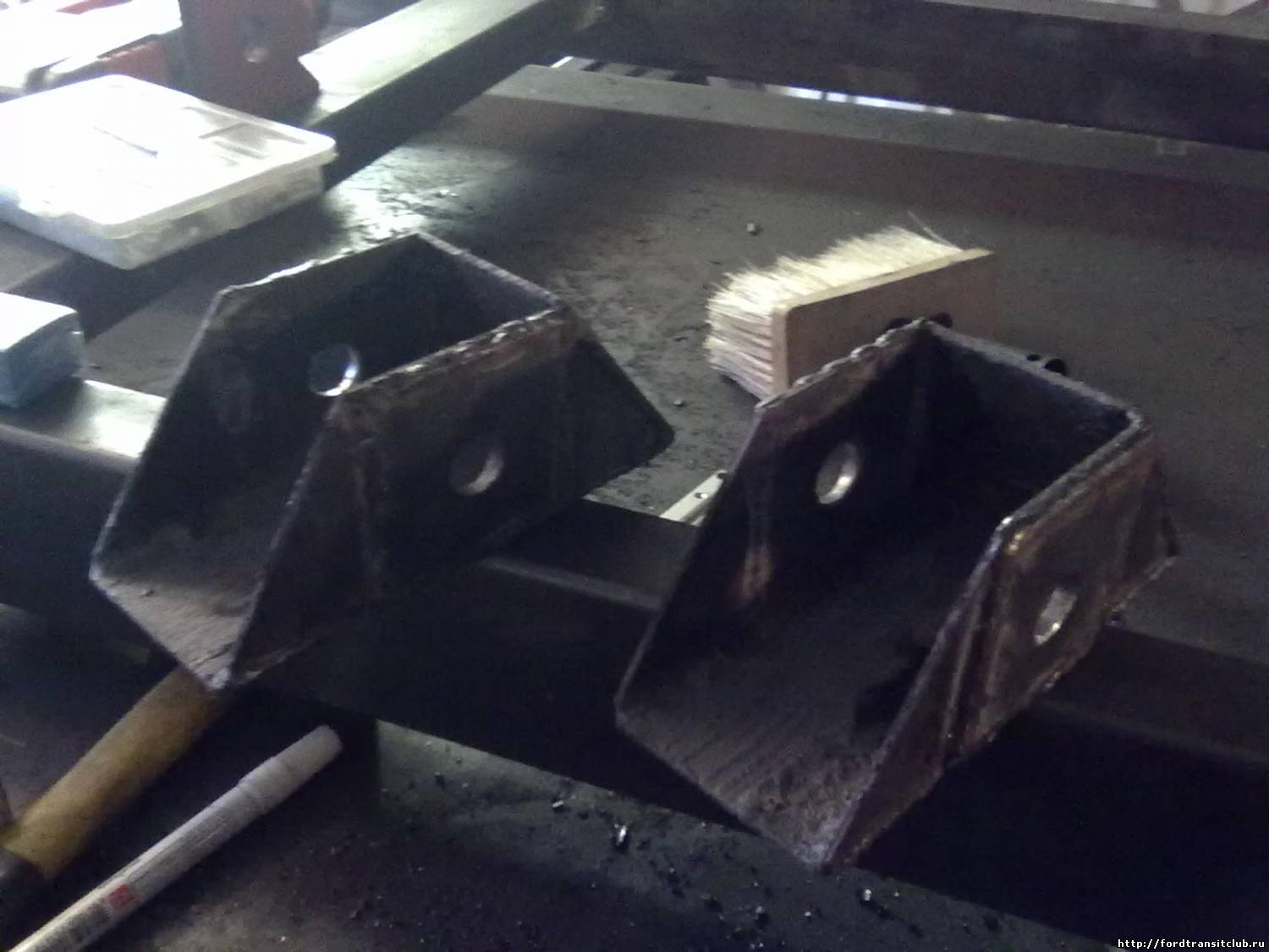

AHBAPbl4Дата: Вторник, 04.02.2014, 20:50 | Сообщение # 85
Сообщений: 104
Прикрепления: 4189471.jpg (113.4 Kb)
БотаникДата: Вторник, 04.02.2014, 21:16 | Сообщение # 86
Понял, аппаратик - молодец. Осенью тоже прикупил инвертор, но еще ни разу эксплуатировал. Давал соседу и тому понравилось. Тебе же за смелость в труде и реализации задуманного + + + ! bye
