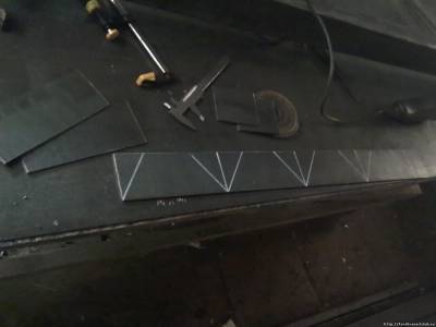

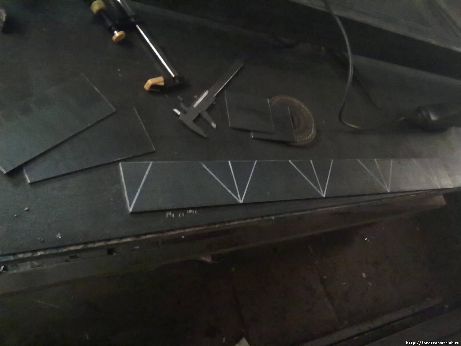

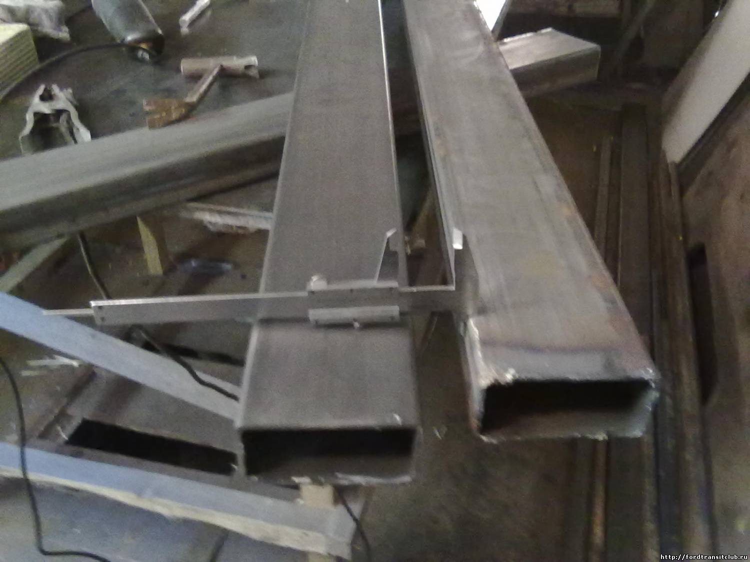

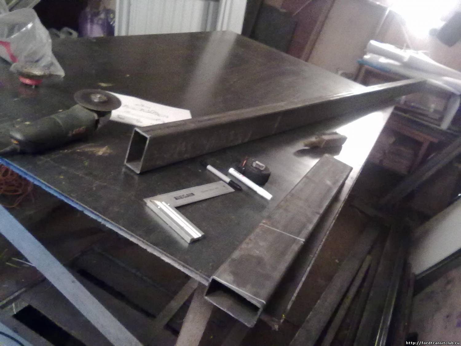

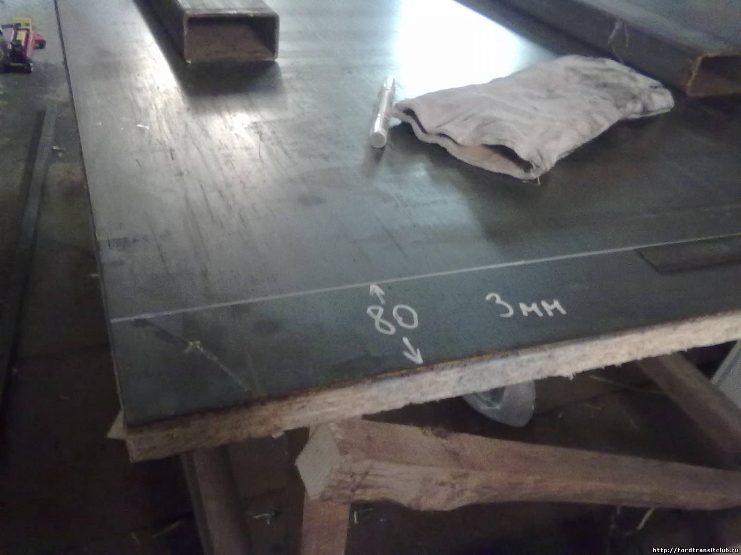

Нарезаем по размерам!

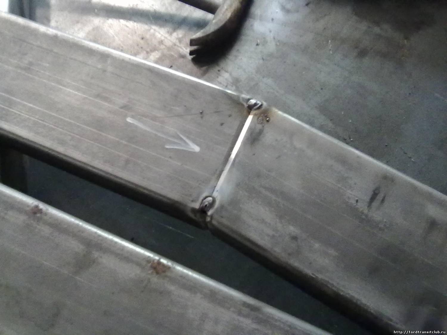

Снимаем фасочку для хорошей проварки 3мм стенки трубы!
Нарезаем сталь 3мм!

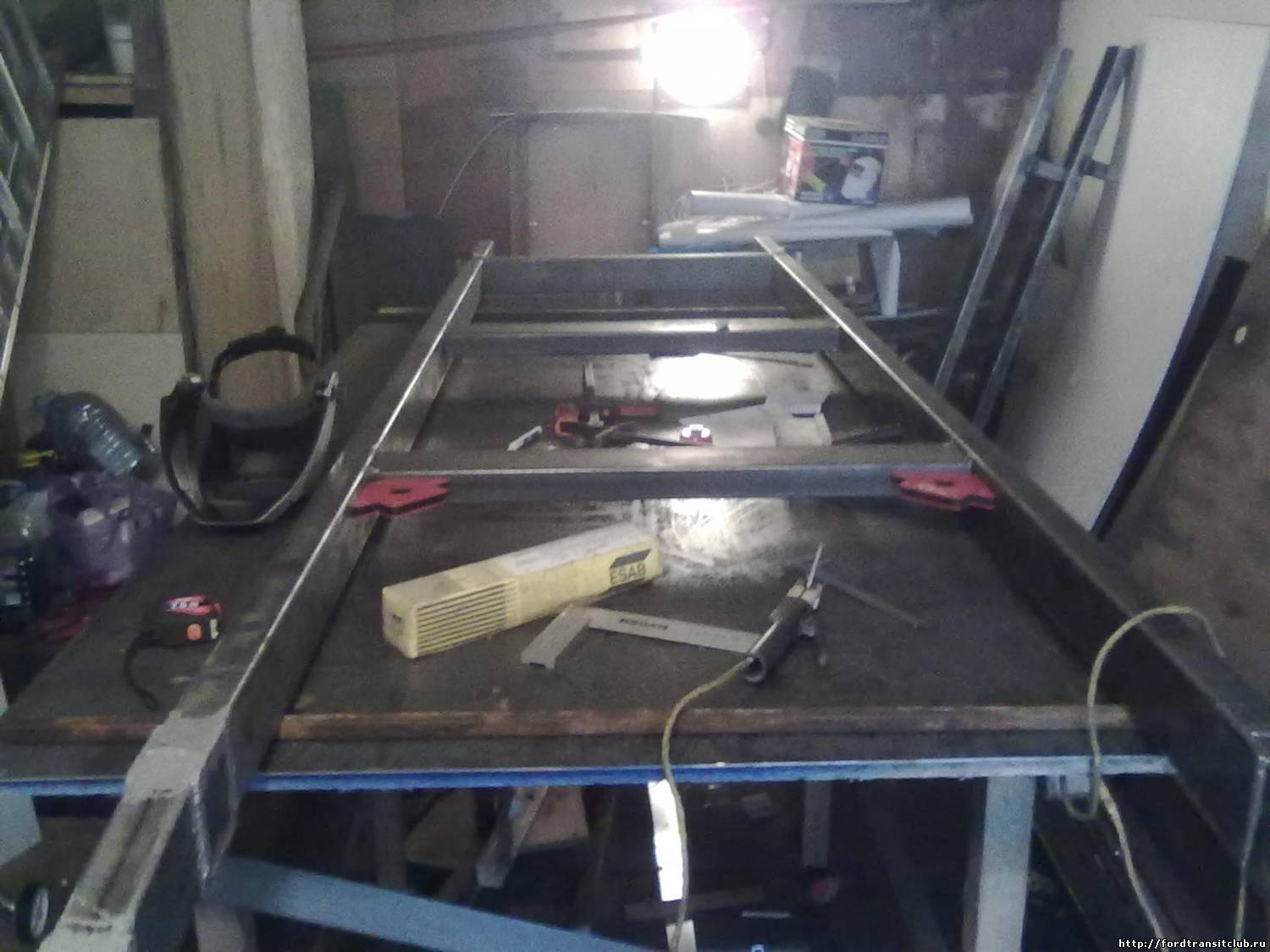

Сажаем на прихватки!
Прикрепления: 2316786.jpg (121.6 Kb) · 1672442.jpg (127.3 Kb) · 9349870.jpg (111.6 Kb) · 1718771.jpg (99.9 Kb) · 5974282.jpg (118.1 Kb)

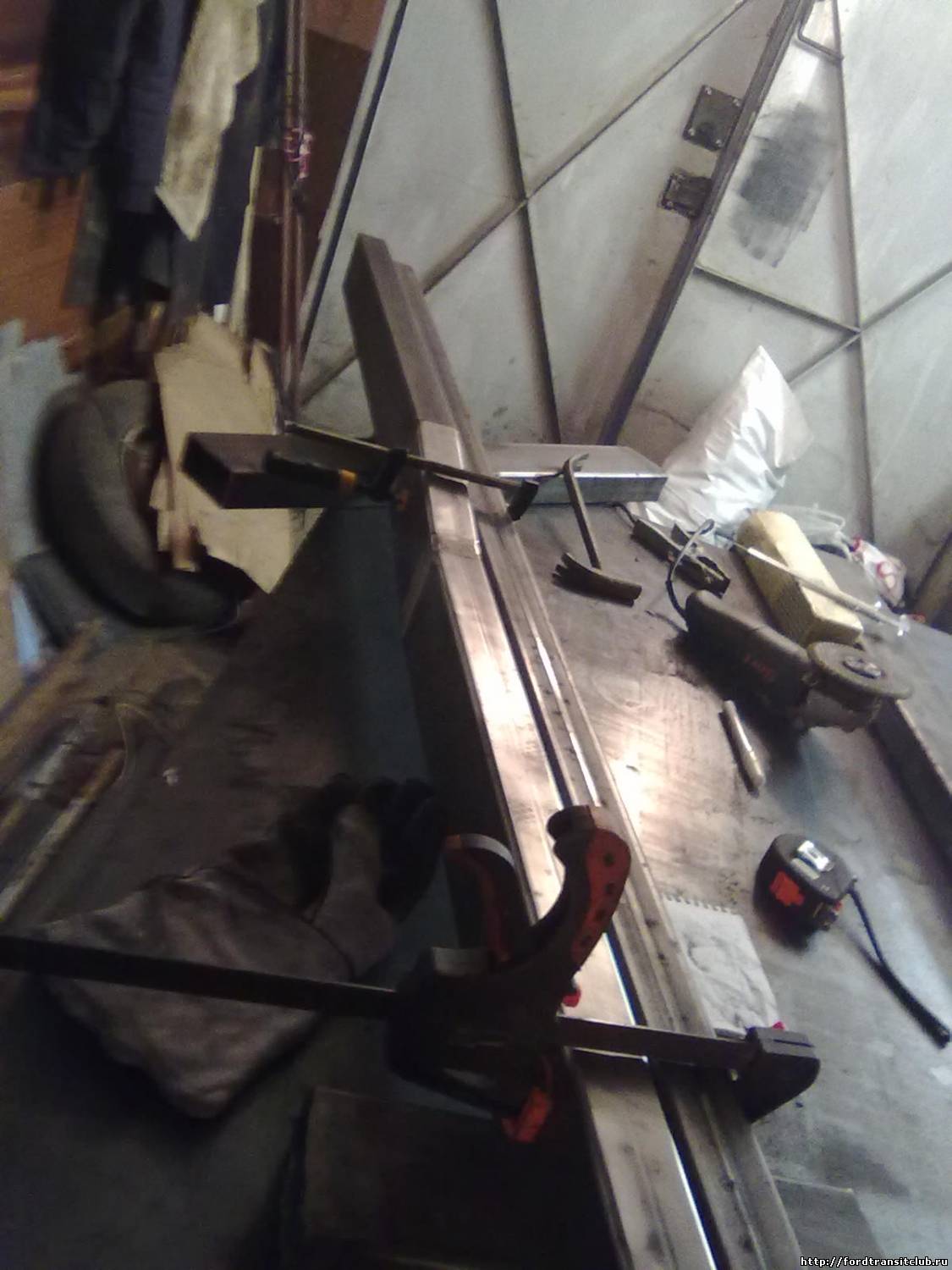

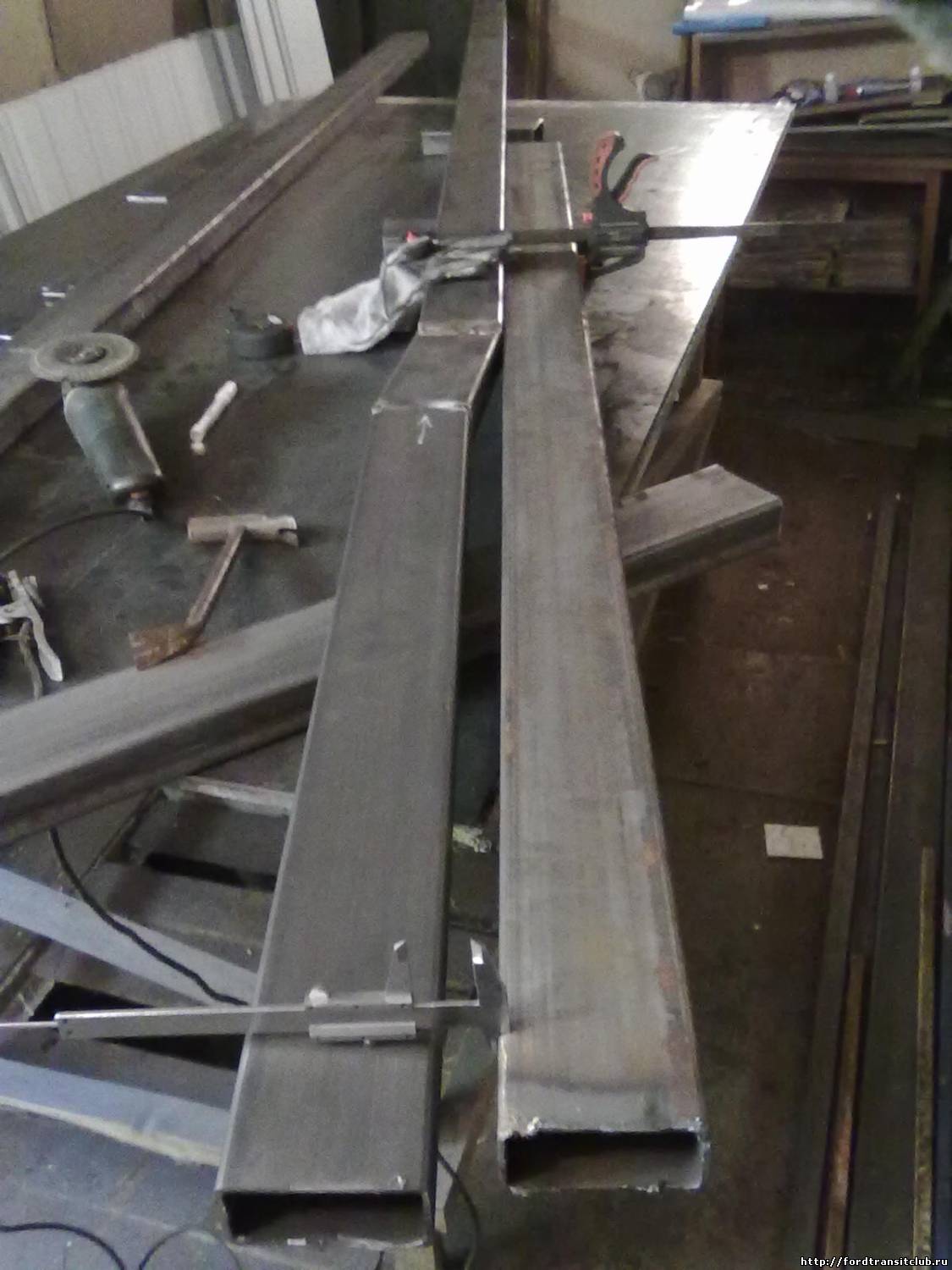

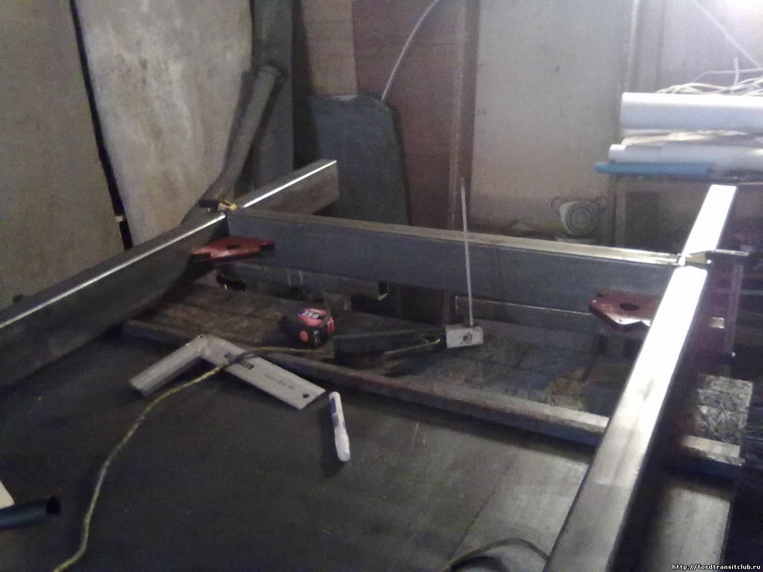

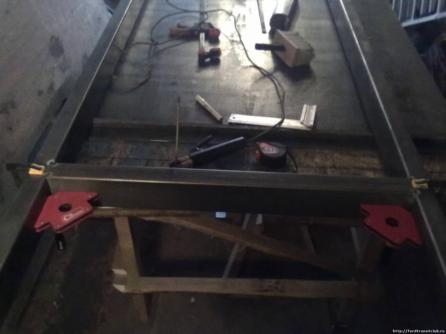

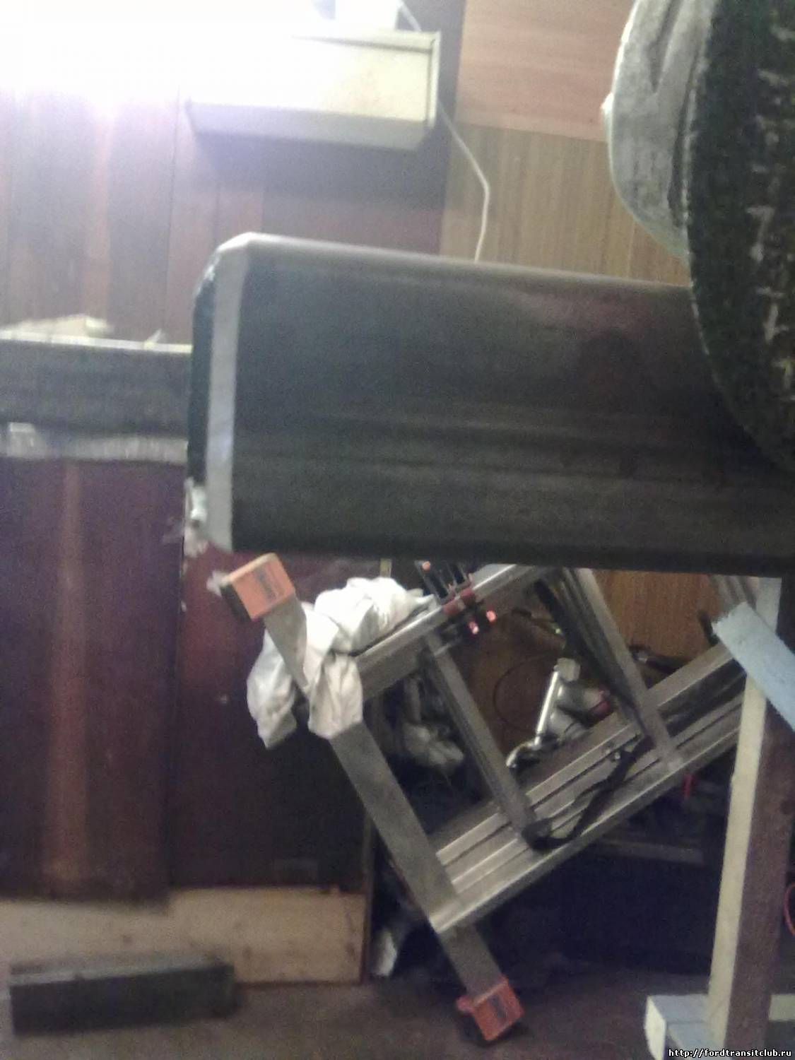

Прицепляем эталон струбцинами! (2 метра трубы 50х100) И выставляем чтоб все ровненько! prof
Прикрепления: 2170006.jpg (125.1 Kb) · 9456653.jpg (114.2 Kb) · 2858062.jpg (119.0 Kb) · 7530514.jpg (121.4 Kb)

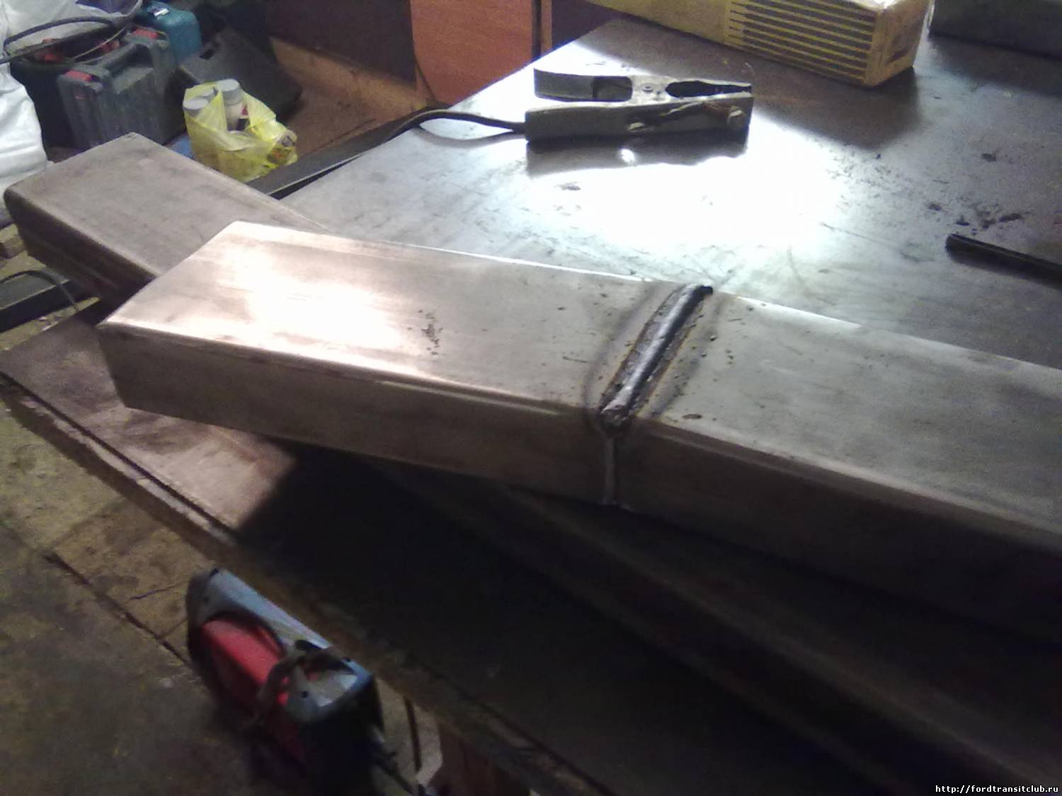

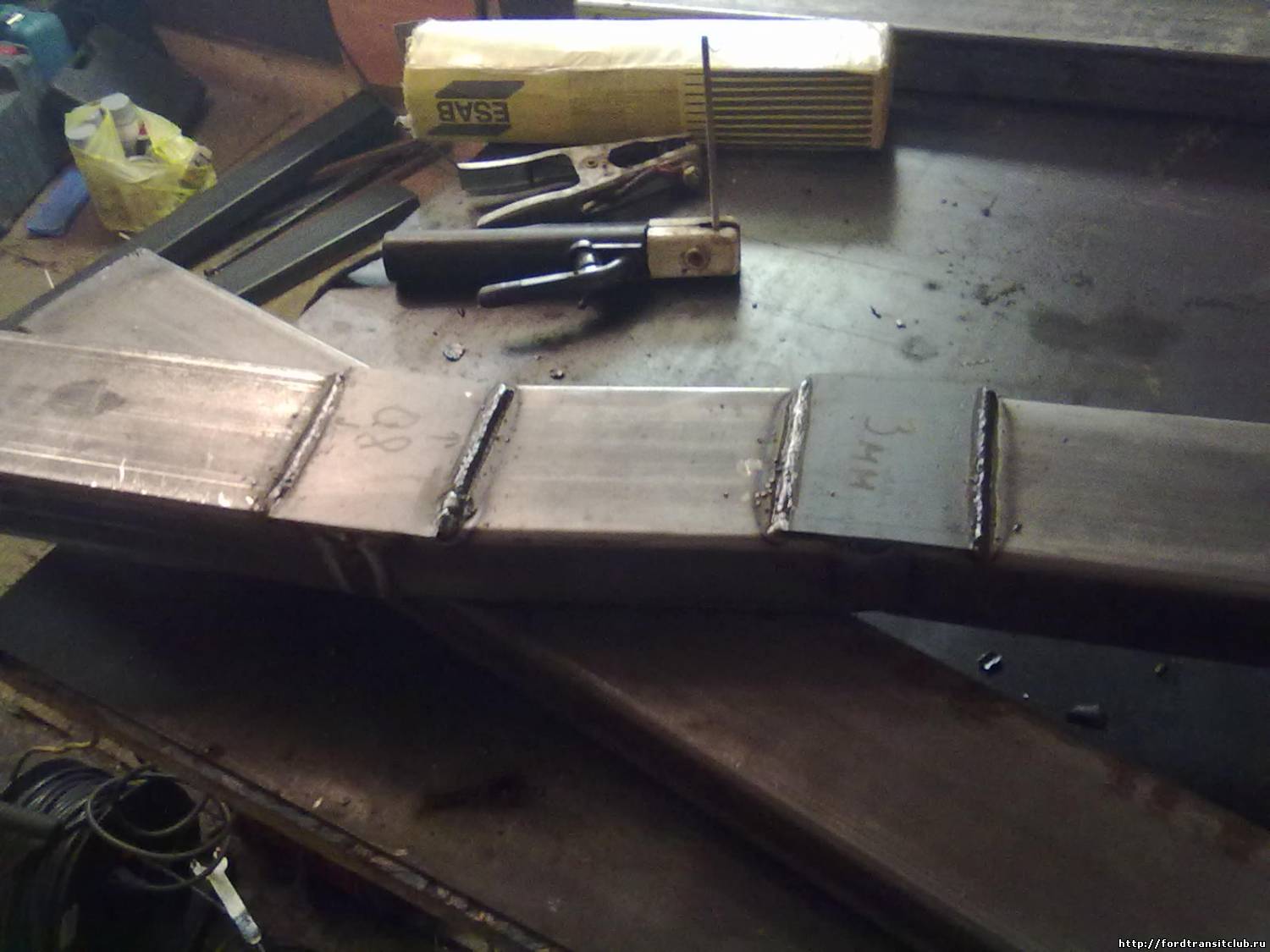

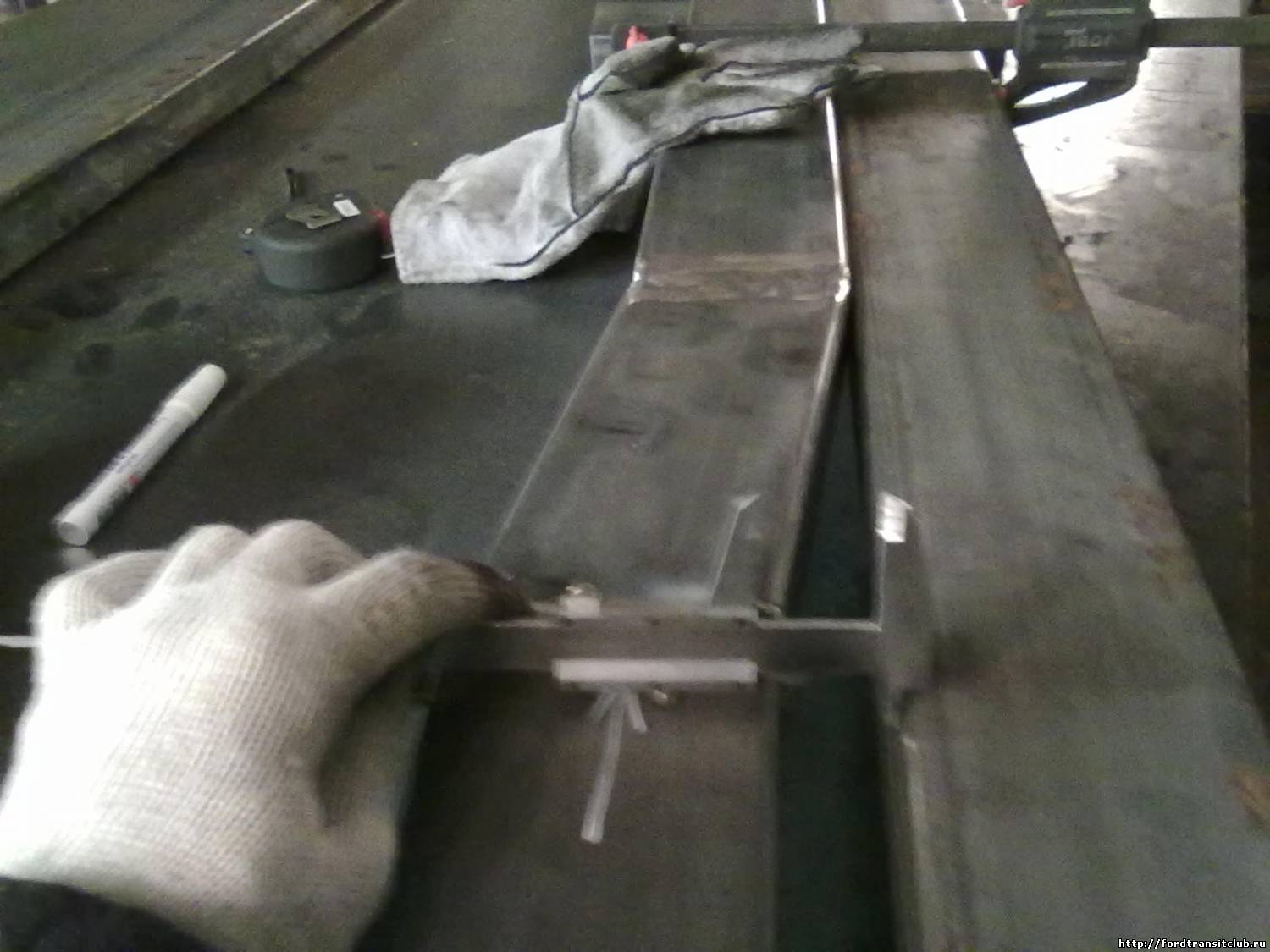

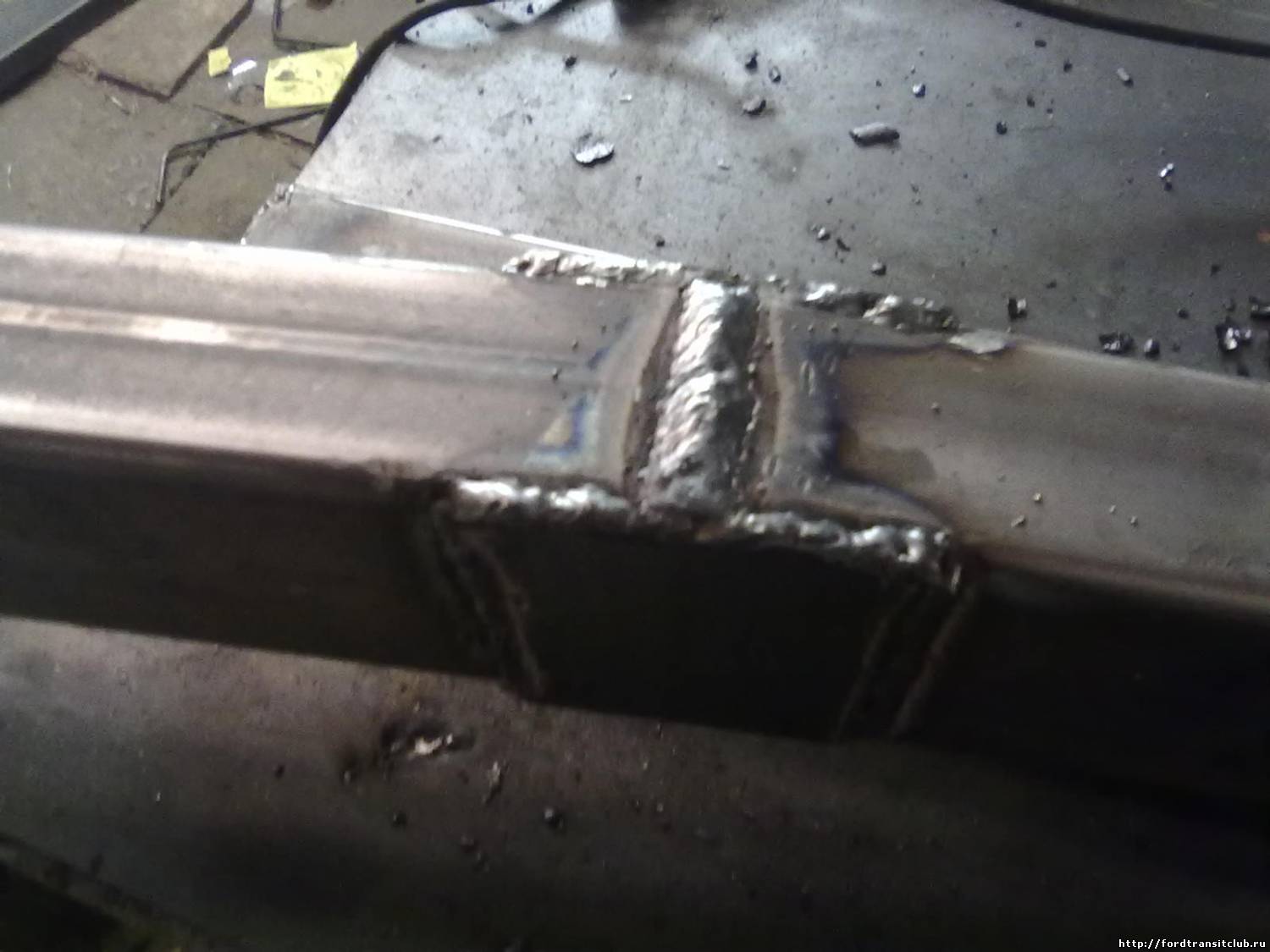

обвариваем по периметру!

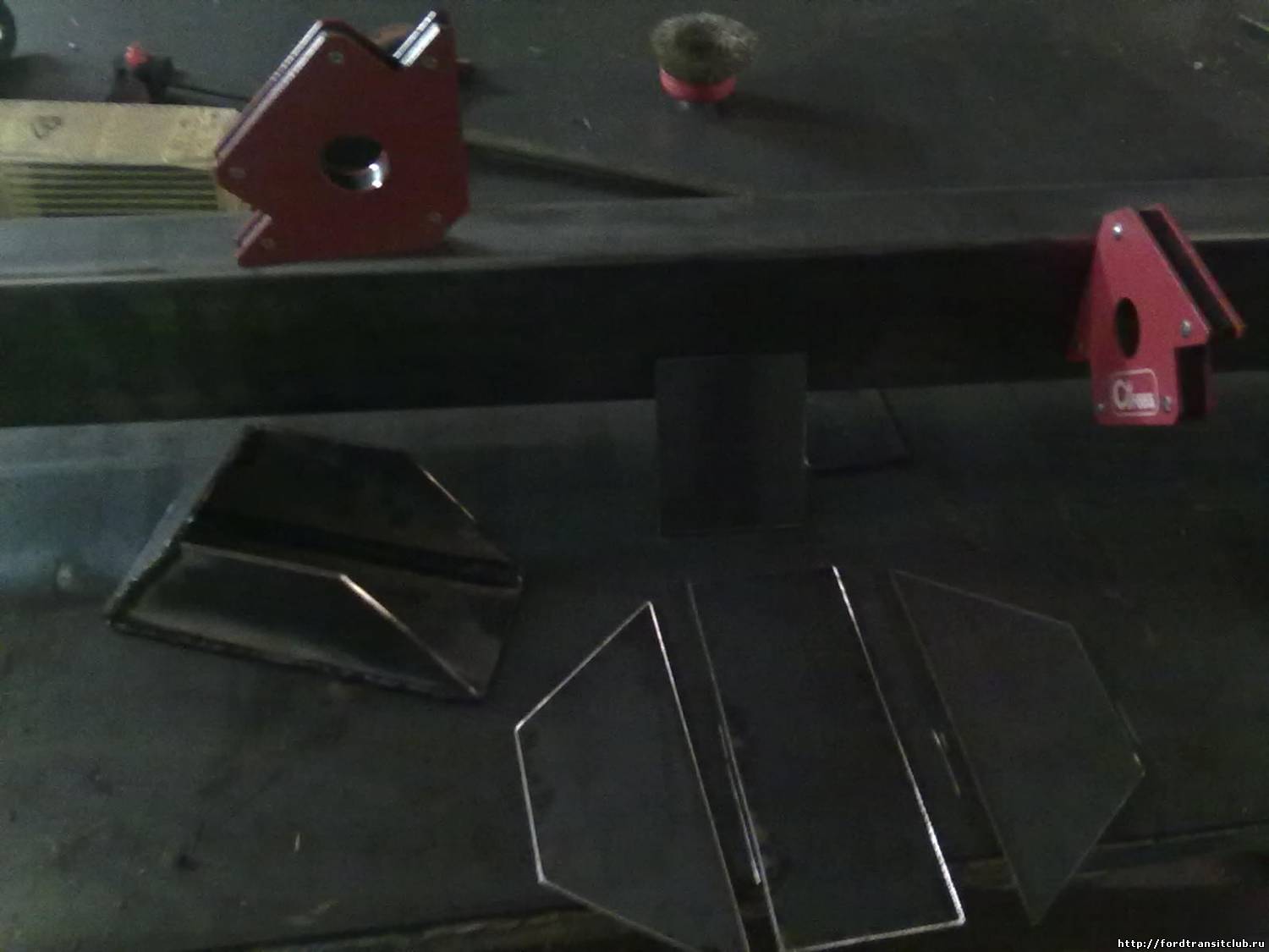

Зачищаем. Накладываем заплатки из сталюги 3мм размером 80х100 (для усиления сварного шва).
Верхний и нижний швы провариваем повторно "широким швом", шириной примерно 20мм.

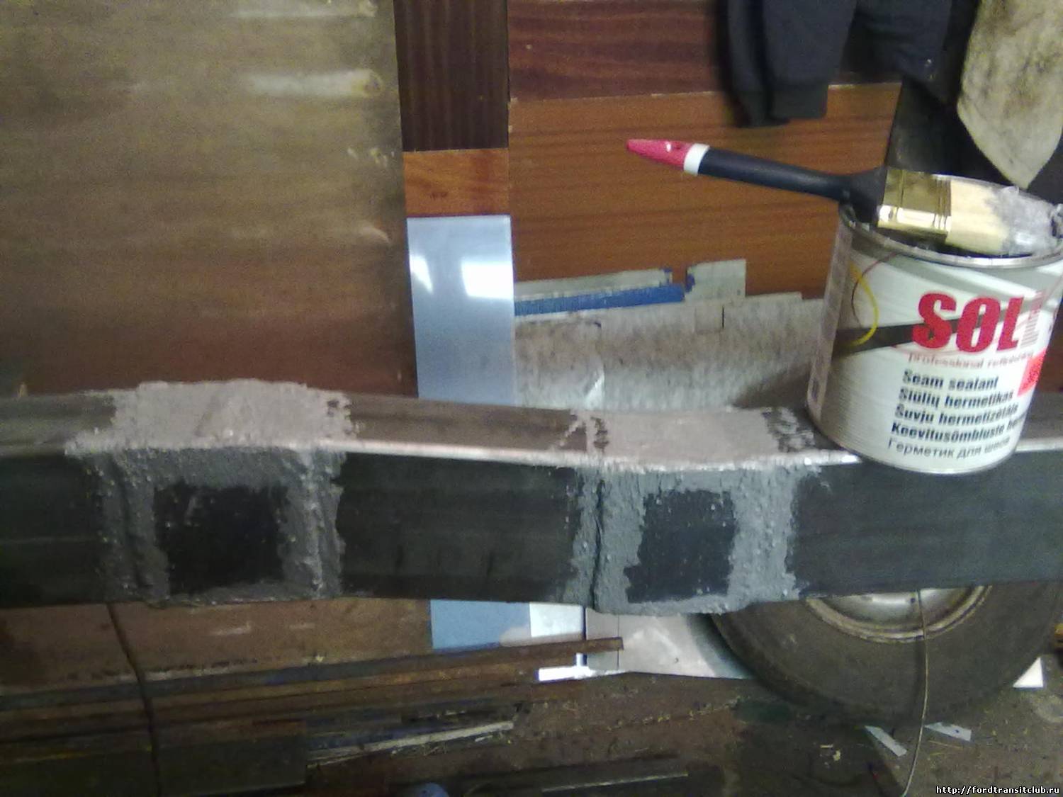

Швы закрываем шовной массой! Шовка густая, но кистью наносится шикарно!

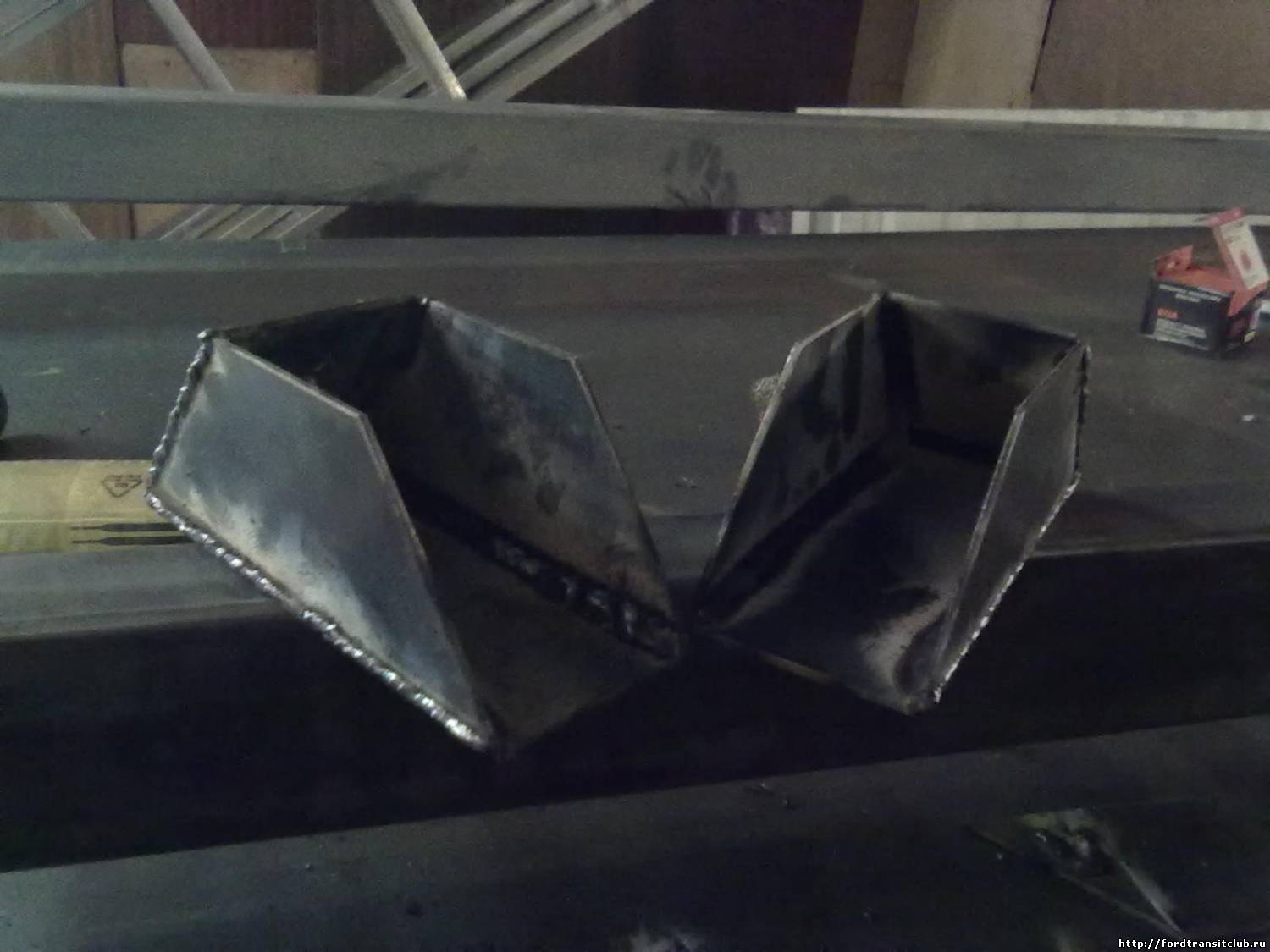

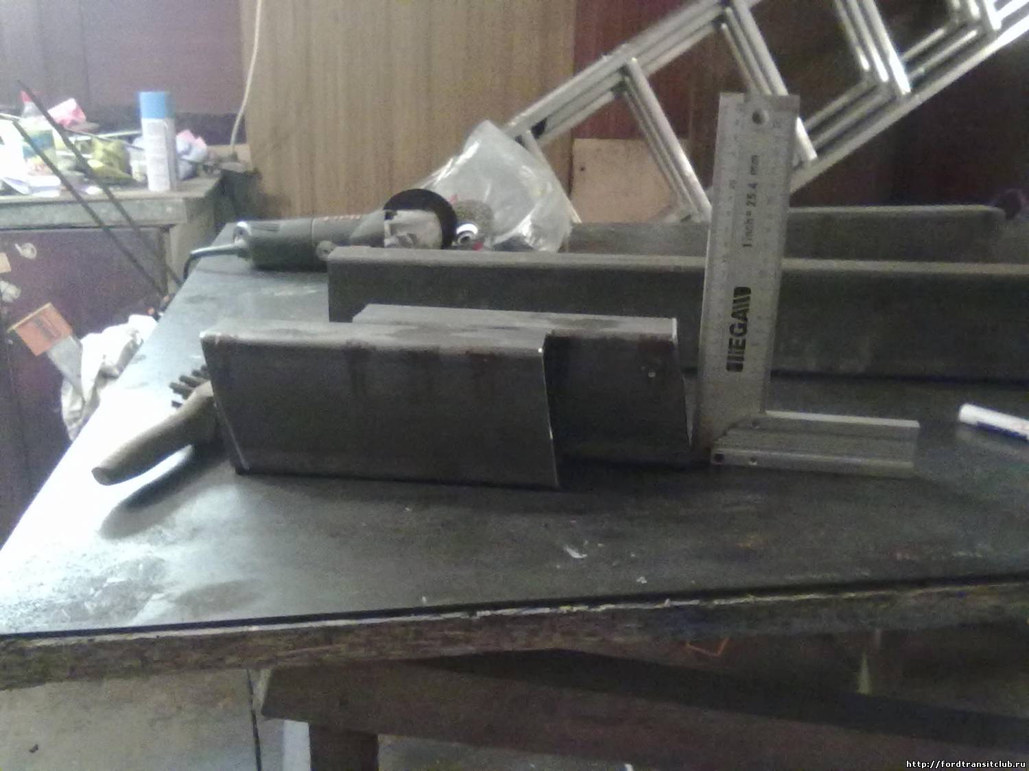

Из сталюги 3мм кроим детали для "башмаков" (передние посадочные места рессор)!
Ну и соответственно варим! biggrin
ТУФЕЛЬКИ НА МОЮ ЗОЛУШКУ ГОТОВЫ!!! smile

AHBAPbl4, нарядно получается! струбцинка интересная и магнитные треугольники тоже. судя по инструментам со сваркой Вы общаетесь далеко не первый раз respect

AHBAPbl4, не хочу выглядеть пессимистом но накладки наверно нужно было сделать ромбовидные. На сколько я знаю и видел, швы на раме накладывают только горизонтально или под углом 45 градусов. У тебя все швы вертикальные, метал у профильной трубы тонкий и не самого лучшего качества, сваркой он отпускается, и может начать рваться в околошовной зоне. Наложи накладки с низу, сантиметров по десять от основного шва чтоб были. Ну и нижний шов конечно лучше проварить в два прохода с корневым. Сам понимаешь, рама узел ответственный, не дай бог чего оторвётся в дороге, беда однако может случиться. А в целом молодца!

Тунгус, Спасибо за коммент! Буду знать! =) на самом деле редко варю и разряда не имею! Самоучка!!! happy
а с авто вообще впервые столкнулся! =) Метал на трубе 3мм горячекатанный! (специально выбирал!!!) Так что должно держать! smile

тимыч, А уголки магнитные только вчера купил! up Офигенная вещь! hands

Со старой школы-раму поперек нельзя варить.
finist07Дата: Воскресенье, 02.02.2014, 20:05 | Сообщение # 66
абсолютно,рамные элементы,хоть швеллер, хоть профиль,все только вдоль.и накладки тоже
AHBAPbl4Дата: Воскресенье, 02.02.2014, 20:27 | Сообщение # 67
Сообщений: 104
славик, finist07, у меня на старой раме заплатки стоят и по кругу обварены! и вроде ничего не порвано! Так там металл 1,5 + ко всему П- образный профиль! а у меня профильная труба со стенкой 3мм!!!
