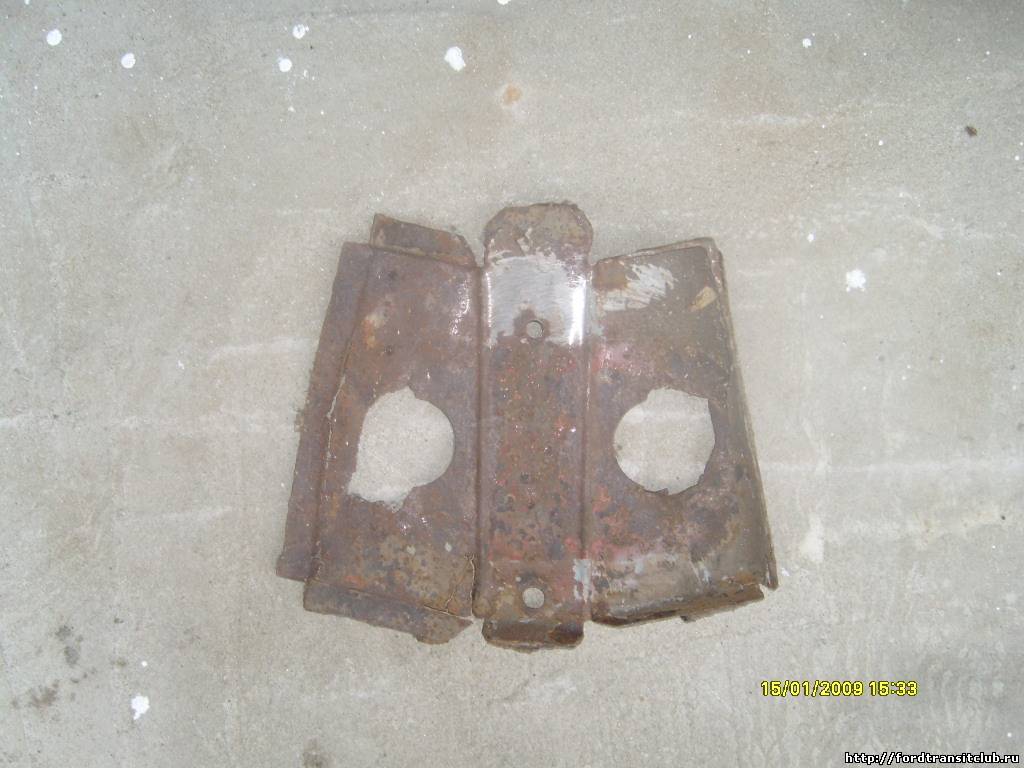

san_san, держи шаблон lol :lol: lol
кронштейн крепления серьги - уха задней рессоры
Прикрепления: 2525422.jpg (279.4 Kb)

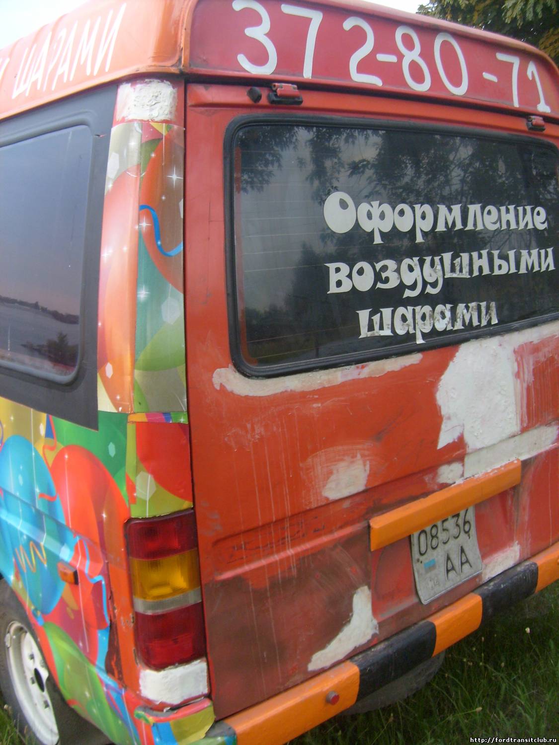

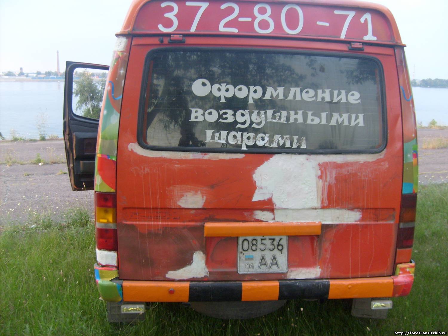

про100ЯДата: Понедельник, 18.07.2011, 18:40 | Сообщение # 392
Сообщений: 590

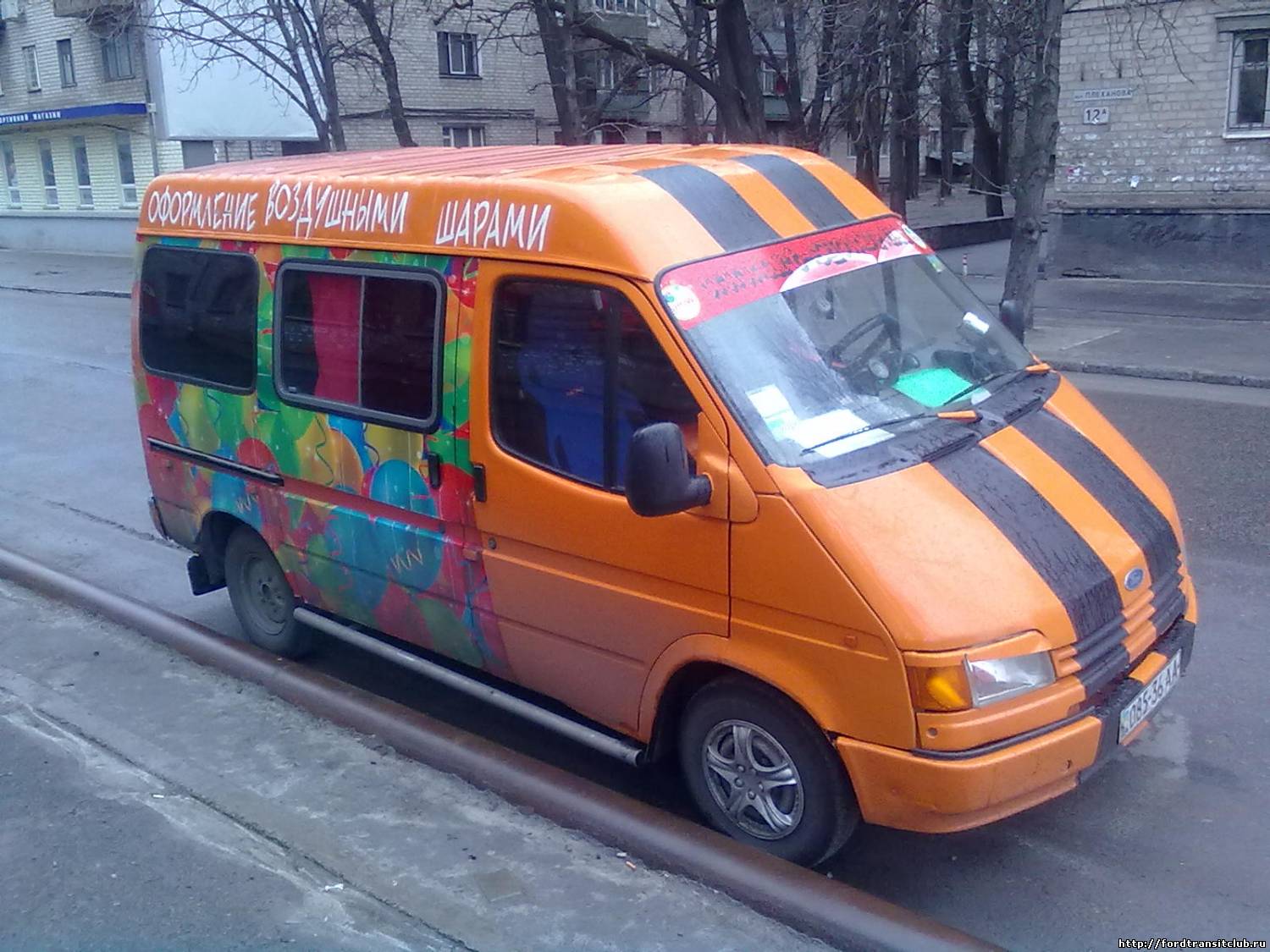

я наконец то решился сделать заднюю крышку а то вмятина была от предыдущего хозяина((и я небольшую поставил в трубу врезался когда задом сдавал во дворах evil
Прикрепления: 6430417.jpg (158.6 Kb) · 7214599.jpg (162.2 Kb)
pire111Дата: Понедельник, 18.07.2011, 21:36 | Сообщение # 393
про100Я, это что за воздушный шарик? номер вроде твой eek
lol lol lol
den, где пропал?
на Украине профель 50х100 не делают fear нашёл в Киеве а туда 800км пилять cranky
Добавлено (18.07.2011, 21:36)
про100Я, покажи фотки с боку, там вокруг покрашено чёрным, eek я над этим в прошлом году думал. yes

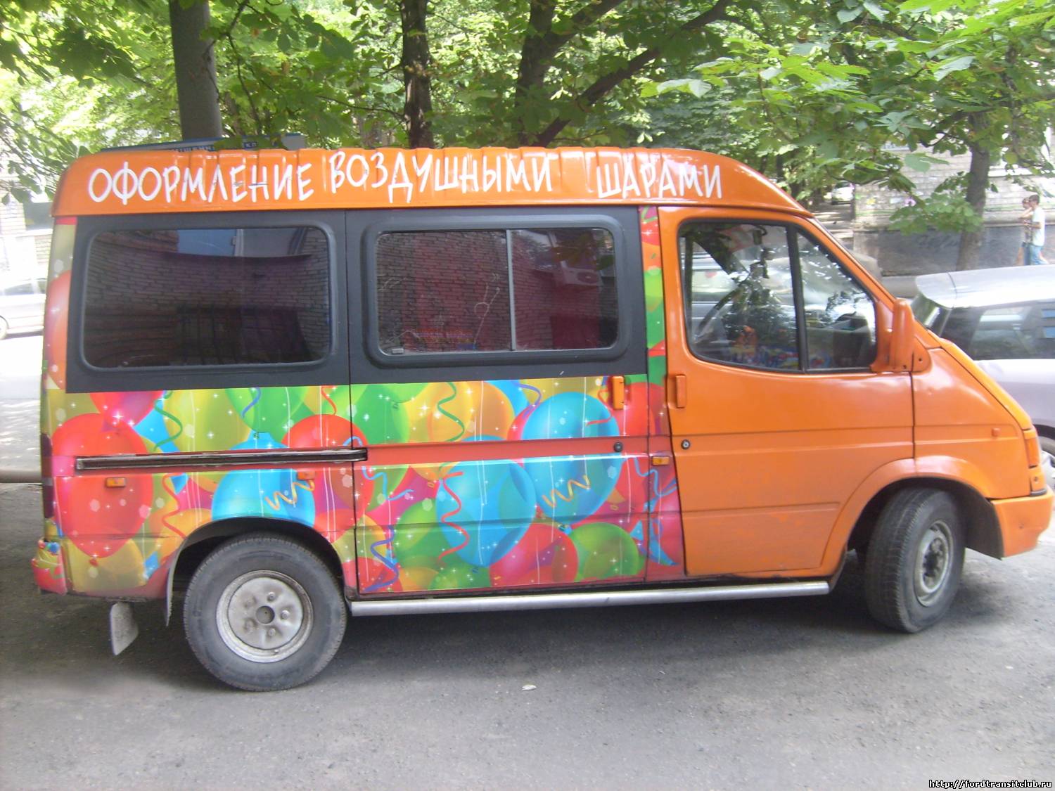

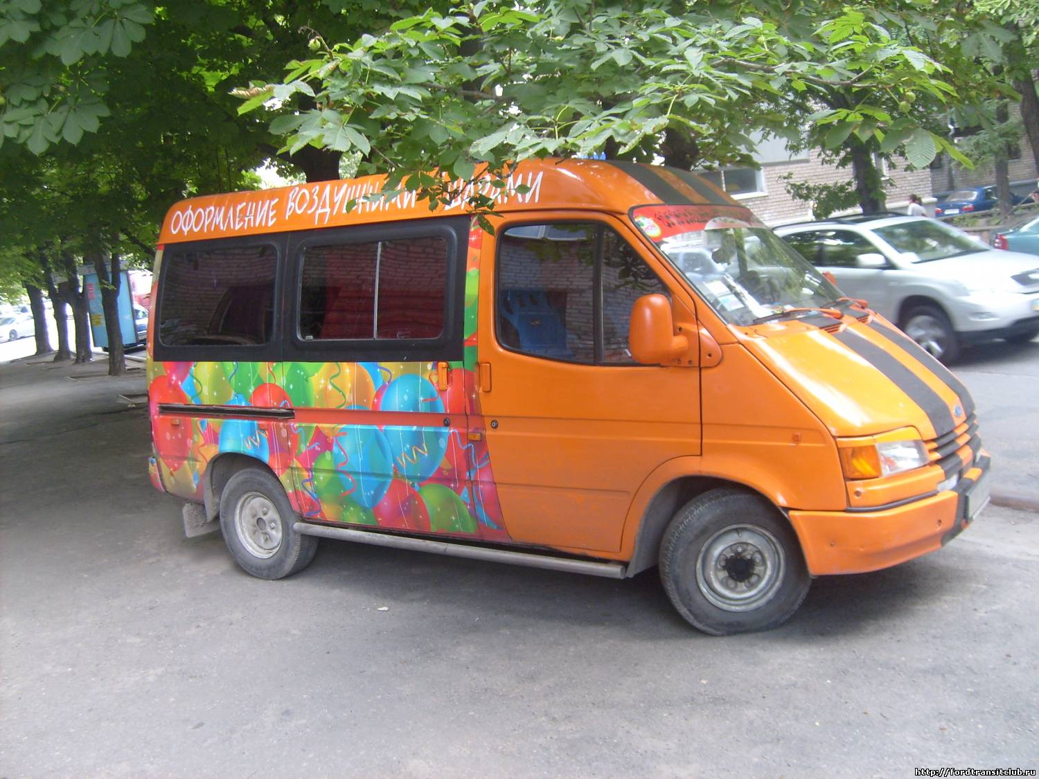

про100ЯДата: Вторник, 19.07.2011, 13:17 | Сообщение # 394
Сообщений: 590
Quote (pire111)
покажи фотки с боку, там вокруг покрашено чёрным, я над этим в прошлом году думал.
вот фотка пока у меня так но скоро буду переклевать,это не краска а наклейка
Прикрепления: 2058429.jpg (213.8 Kb) · 5707724.jpg (213.2 Kb)
pire111Дата: Вторник, 19.07.2011, 14:06 | Сообщение # 395
Quote (про100Я)
покрашено чёрным,
что та в этом есть, прикольное. чёрный мат. а резинки тоже красил?
как ты сам считаешь? а то фото это одно а на яву другое.
ну и за идею +
про100ЯДата: Вторник, 19.07.2011, 14:31 | Сообщение # 396
Сообщений: 590
это не краска а оракал черный мат...и на резинки тоже наклеил...
Сообщение отредактировал про100Я - Вторник, 19.07.2011, 14:32
про100ЯДата: Вторник, 19.07.2011, 15:14 | Сообщение # 397
Сообщений: 590
вот для сравнения без черного.мне кажется с черными прямоугольниками лучше смотрится, просто я себе очень хочу стекла как на новом транзите цельные большие очень хочу.
Прикрепления: 3538412.jpg (200.7 Kb) · 7857814.jpg (153.1 Kb)
pire111Дата: Вторник, 19.07.2011, 15:45 | Сообщение # 398
Quote (про100Я)
вот вот и я об этом.
Quote (про100Я)
оракал черный мат
а можно тут по подробнее, и фото в блези и как с ним работать yes
Quote (про100Я)
однозначно, thumb
про100ЯДата: Вторник, 19.07.2011, 16:08 | Сообщение # 399
Сообщений: 590
Quote (pire111)
ну то что у меня на машине кроме оранжевой краски это все оракал он есть разный.это короче типо бумага сама клеиться и хорошо тянеться когда нагреешь фото позже,цветов там очень много и печать на ней можно.
