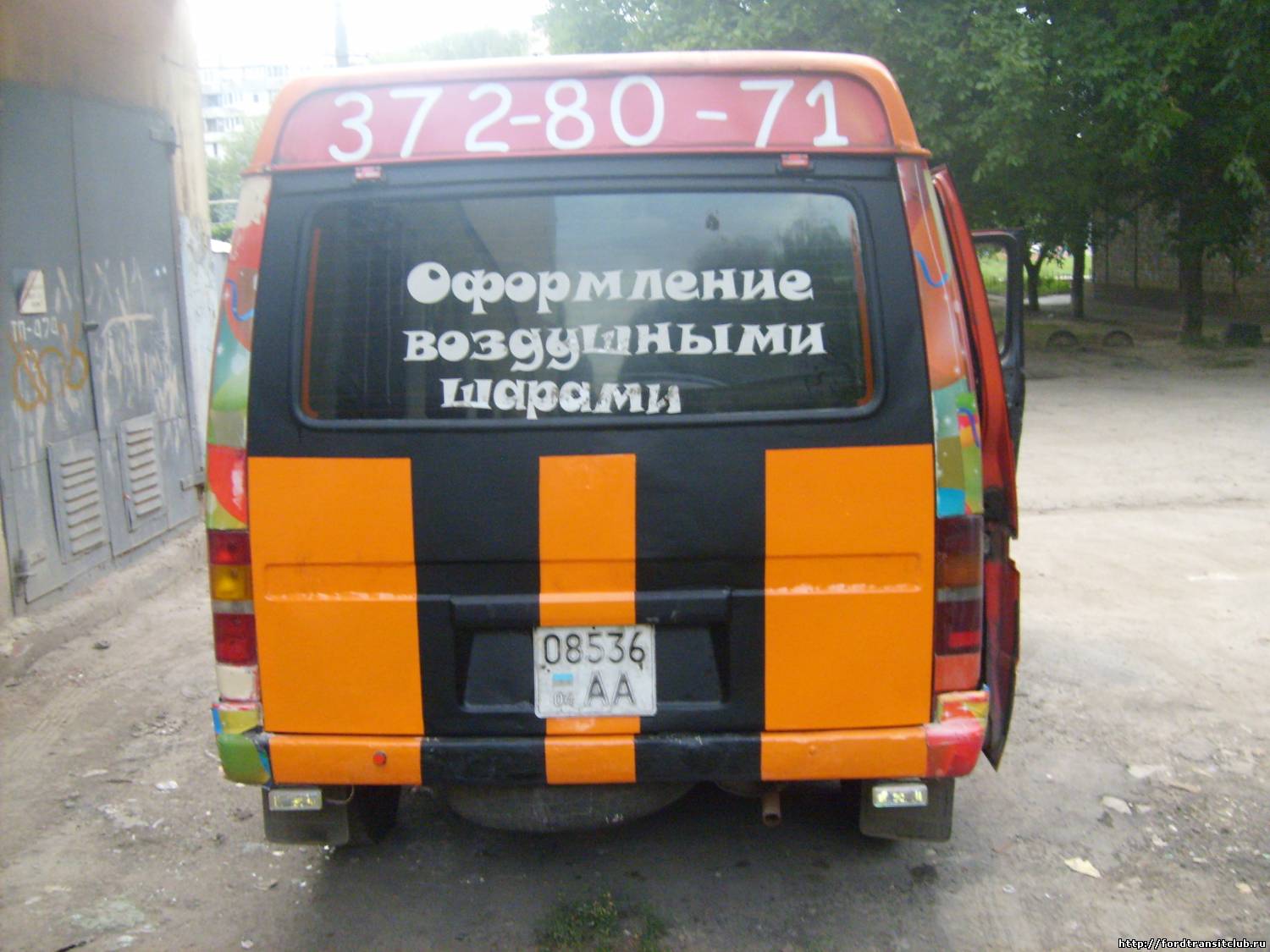

все доделал как смог..
Прикрепления: 1872585.jpg (146.7 Kb)
televizorДата: Вторник, 26.07.2011, 11:19 | Сообщение # 405
про100Я, Симпотично смотрится. ok
