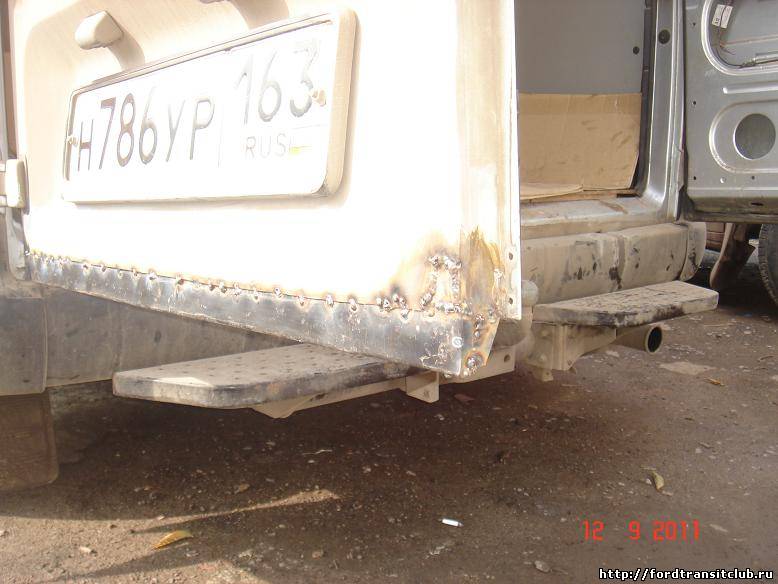

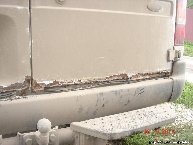

Олег_163Дата: Суббота, 10.09.2011, 18:04 | Сообщение # 430
Сообщений: 148

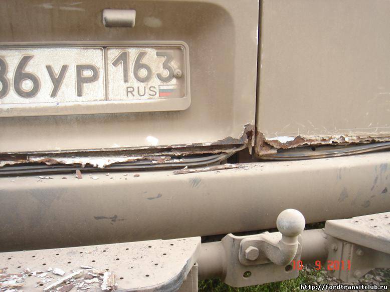

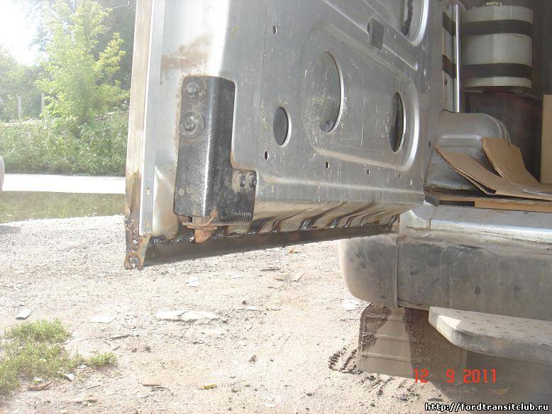

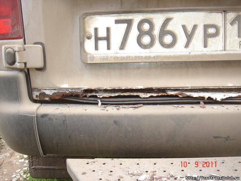

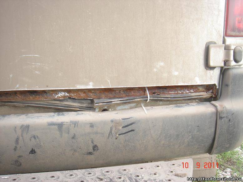

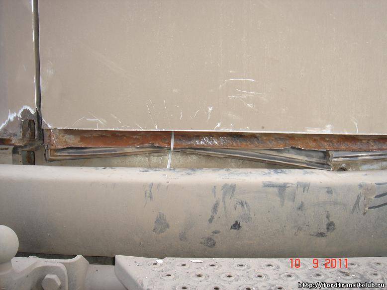

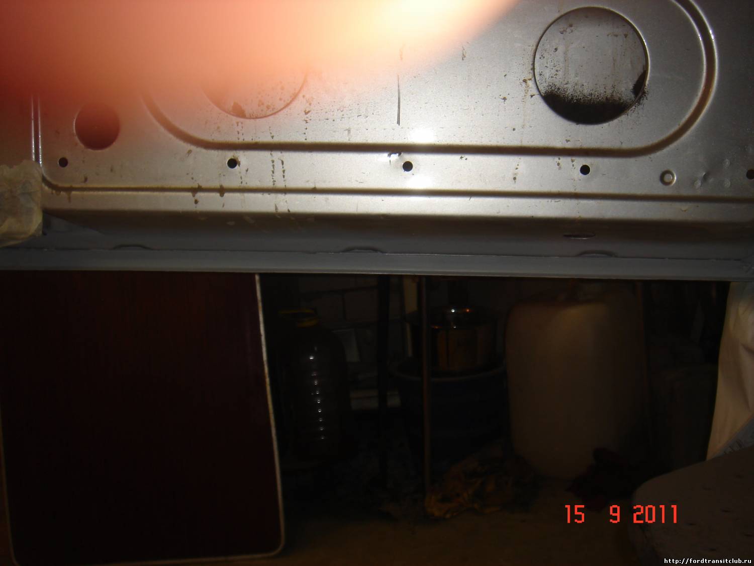

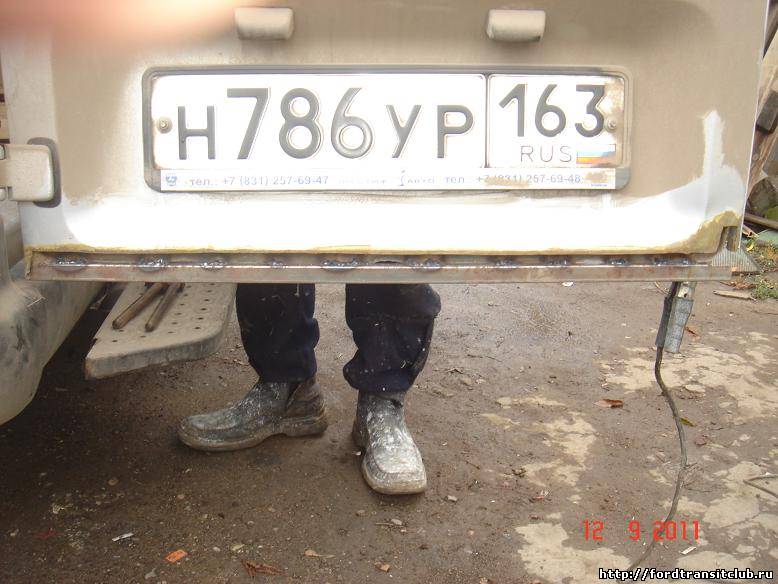

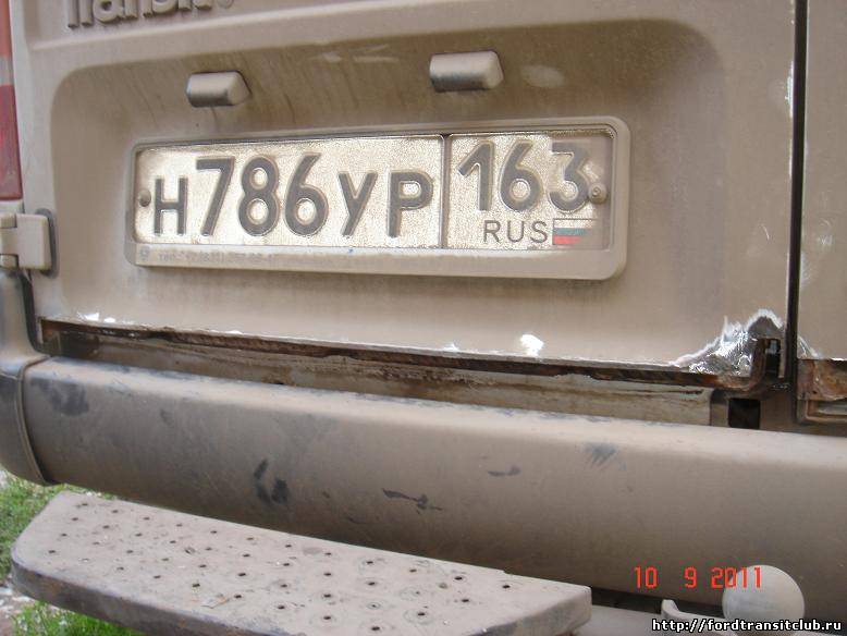

Дошла очередь до задних дверей. Прошлый владелец не заморачивался, наклеил по низу резинки ( типа декоративные ) и под ними усё догнило.
Вот фото, после удаления резинок:
Прикрепления: 8323315.jpg (80.9 Kb) · 4011323.jpg (72.5 Kb) · 3905487.jpg (70.0 Kb)
Ford Transit GLS, 2008
Олег_163Дата: Суббота, 10.09.2011, 18:05 | Сообщение # 431
Сообщений: 148

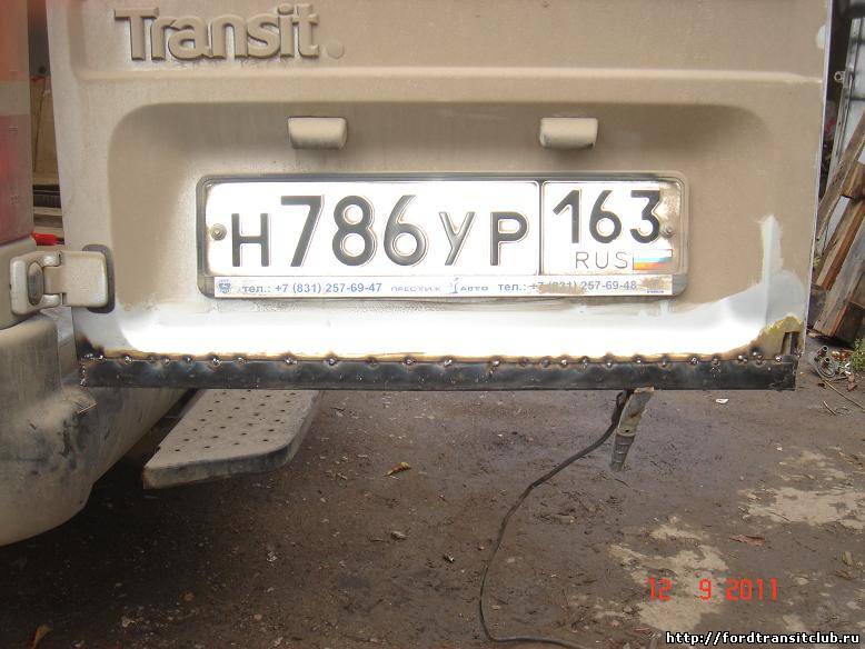

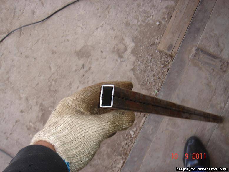

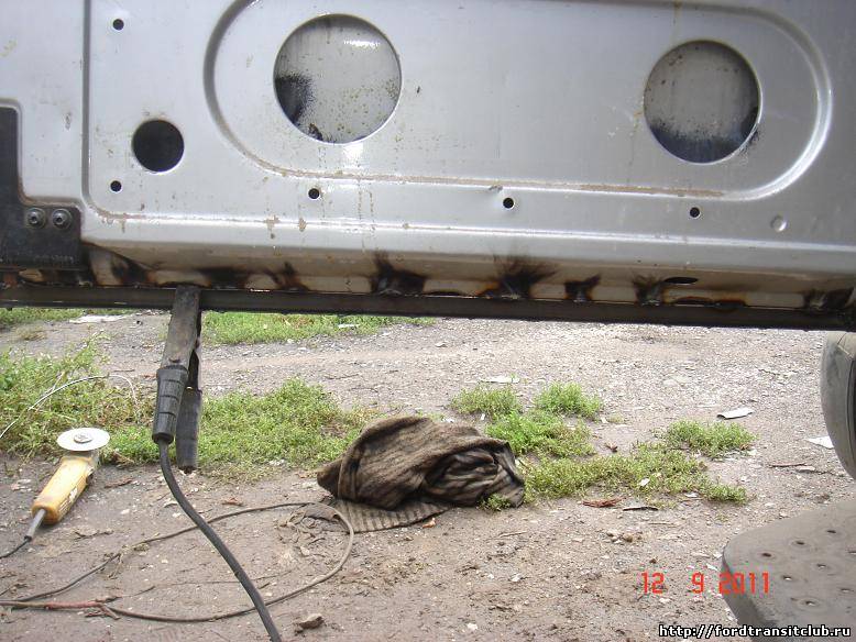

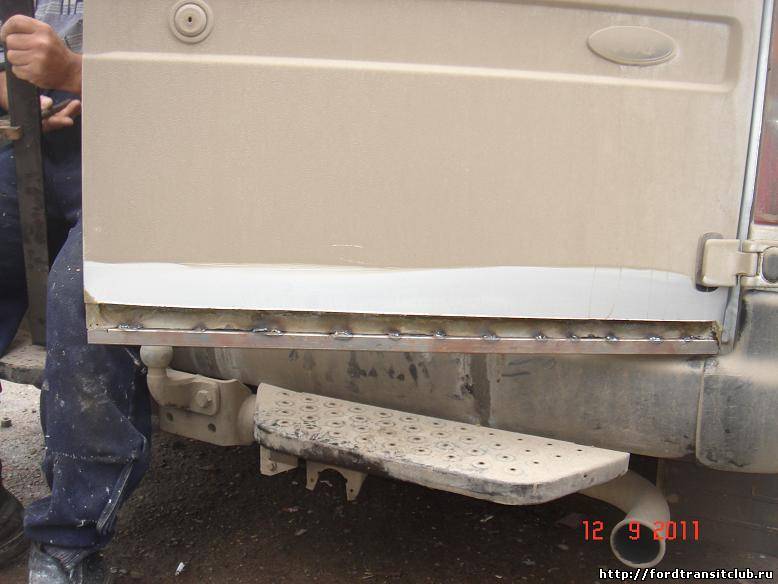

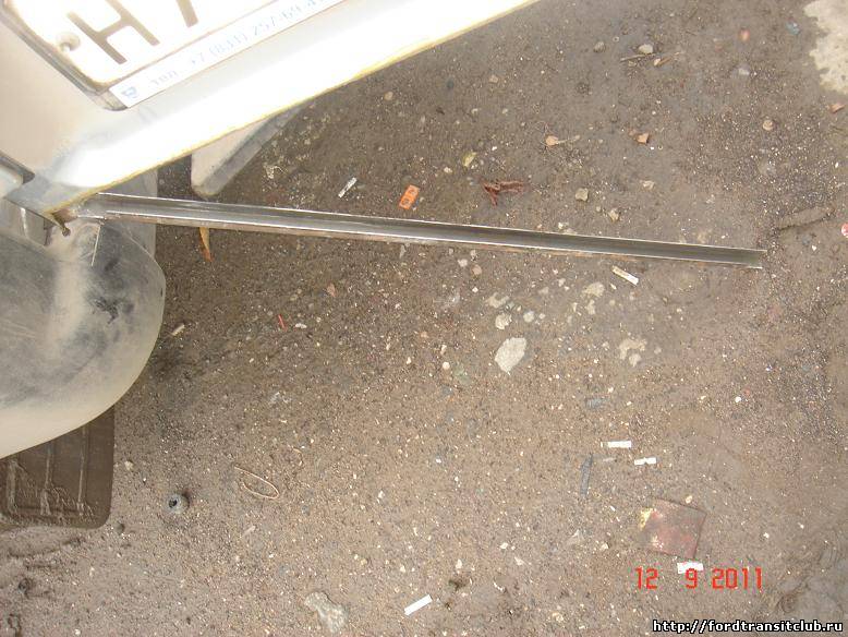

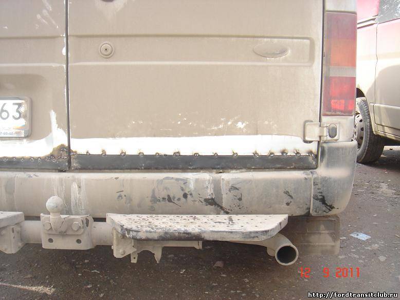

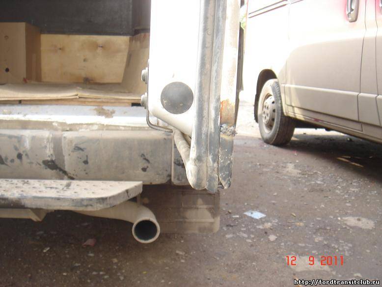

Далее посрезал всю гниль, на последнем фото донор ( труба 30*15 ) для жолоба уплотнителя. Завтра планирую варить, если погода позволит, фото отчет выложу.
Прикрепления: 6282539.jpg (61.5 Kb) · 5158984.jpg (71.1 Kb) · 5189112.jpg (65.7 Kb) · 4875037.jpg (66.3 Kb)

Я сделал так(см.приложение), вся сложность была в том, что дверь хлопушка, и ее ширина почти 1.5м, и соответственно надо было выгнуть ровный 1.5 метровый уголок, ну почти "ровный", т.к. дверь имеет небольшую выпуклость.
А тут проше, 2 двери и размер их уже.
Причем, я на себе, не стал экономить, и варил сплошным швом(как и всегда - для себя biggrin ), а не точками.
Прикрепления: 4922046.jpg (279.5 Kb)

Олег_163Дата: Воскресенье, 11.09.2011, 08:14 | Сообщение # 433
Сообщений: 148
Прикол в том, што при разрезании трубы вдоль, внутренние напряжения, которые в ней возникли при ее производстве, выгнули ее как раз по двери!!! hands

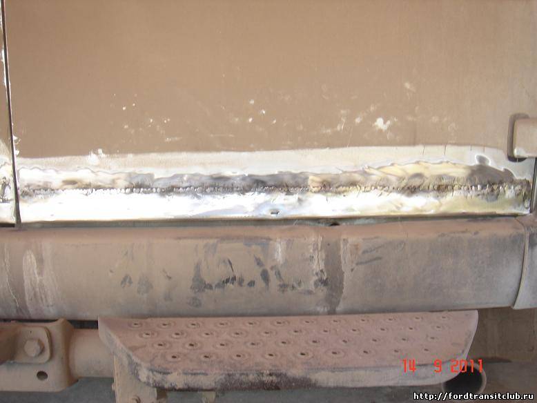

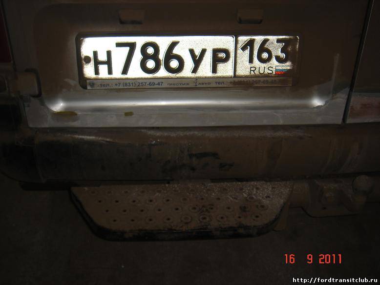

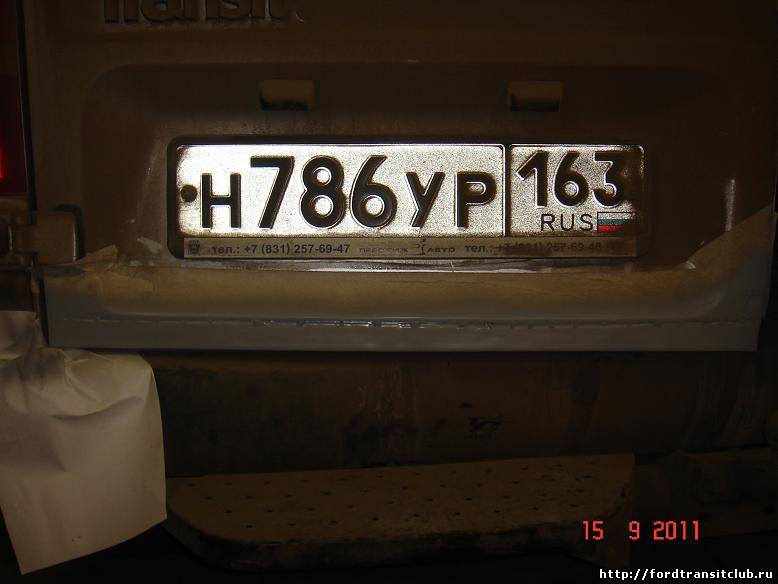

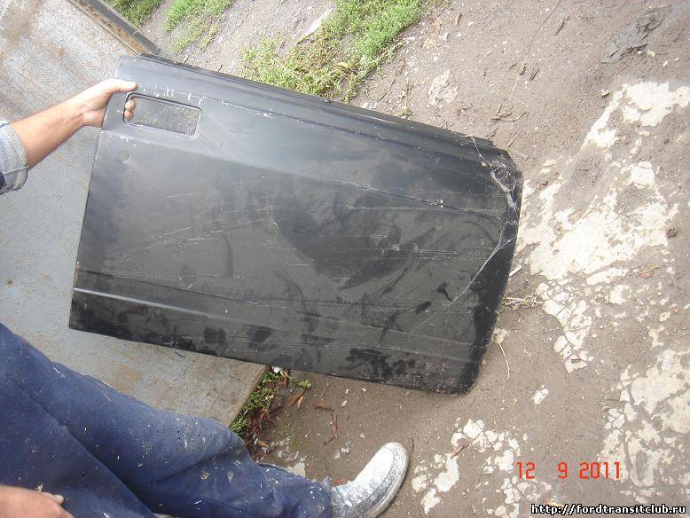

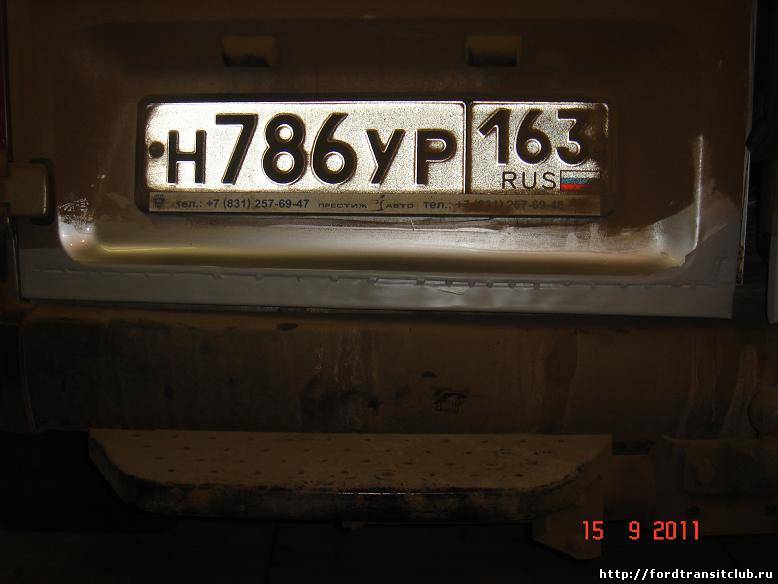

А вот и фото, погода помешала, седня начал варить. Донором для нахлобучки стал Таз 2107 ( обшивка двери ):
Прикрепления: 3483716.jpg (102.6 Kb) · 3757294.jpg (102.7 Kb) · 3512596.jpg (81.4 Kb) · 0890010.jpg (77.5 Kb) · 2866252.jpg (106.3 Kb)
Олег_163Дата: Вторник, 13.09.2011, 17:41 | Сообщение # 438
Сообщений: 148

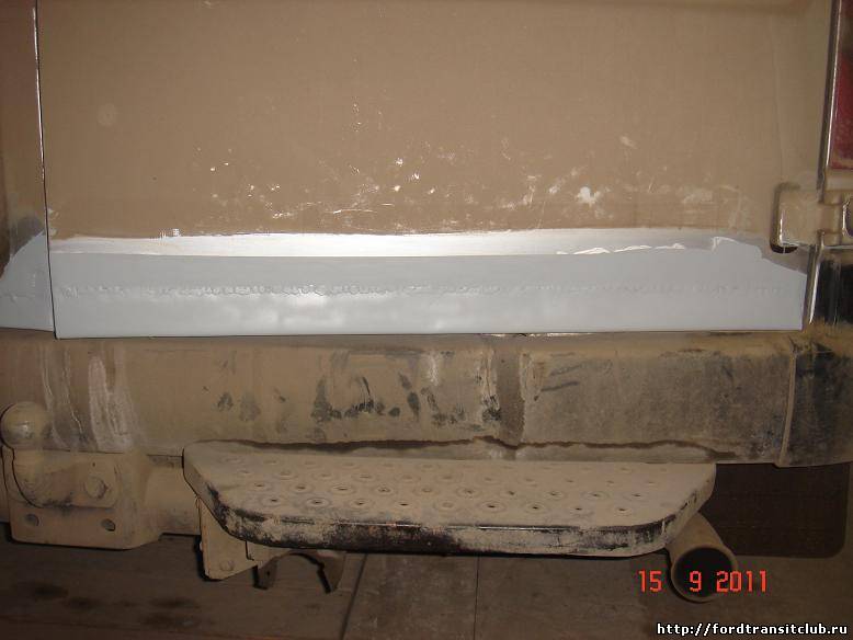

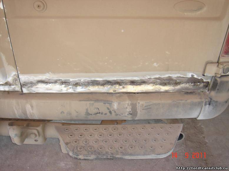

Завтра всё проварю, как положено, зачищу, потом кислотный грунт, филлер и шпакля, фотки пришлю.
Прикрепления: 4850562.jpg (61.9 Kb) · 1681863.jpg (67.3 Kb) · 8471807.jpg (63.0 Kb) · 2729001.jpg (71.0 Kb) · 9319638.jpg (94.6 Kb)

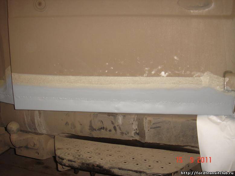

Олег_163Дата: Суббота, 17.09.2011, 08:17 | Сообщение # 439
Сообщений: 148

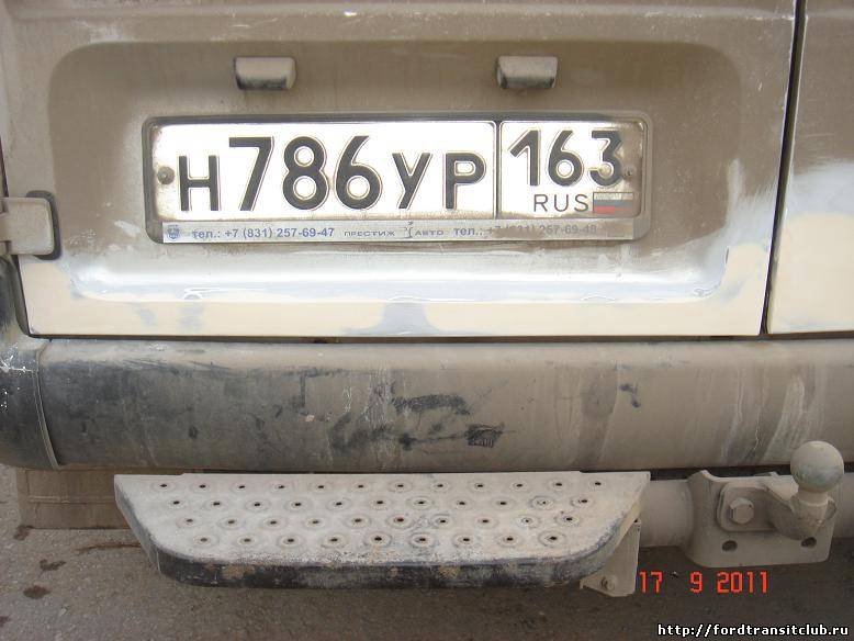

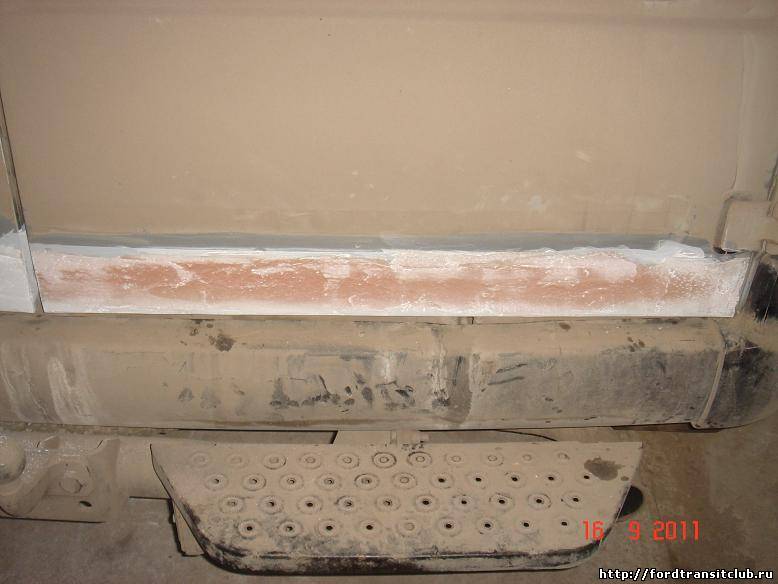

Вот обещанные фотки:
Прикрепления: 7353047.jpg (51.3 Kb) · 7248810.jpg (52.5 Kb) · 3539285.jpg (51.1 Kb) · 9116935.jpg (43.8 Kb) · 3946156.jpg (81.9 Kb)
Олег_163Дата: Суббота, 17.09.2011, 08:20 | Сообщение # 440
Сообщений: 148

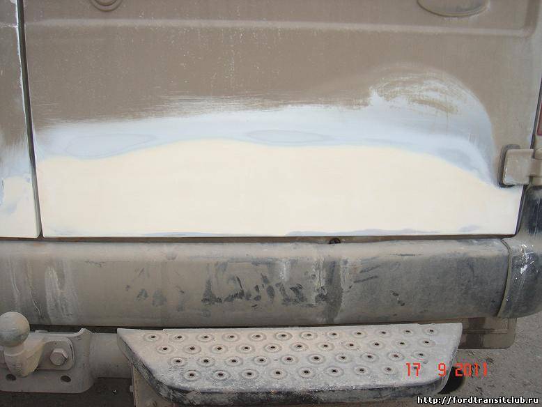

Потом положил первым слоем стекловолоконную шпаклю, затем начал обычной серой, и пошел дождь, ссука...
Прикрепления: 2613661.jpg (38.1 Kb) · 2831071.jpg (53.1 Kb) · 7957255.jpg (50.1 Kb) · 2082890.jpg (47.5 Kb) · 4194236.jpg (55.8 Kb)
Олег_163Дата: Суббота, 17.09.2011, 17:13 | Сообщение # 441
Сообщений: 148
Сегодня погода позволила и мы с товарищем в две хари дошпоклевали двери, теперь покраска неизбежна! booze

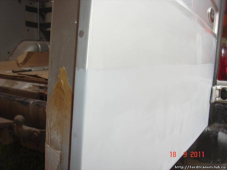

Олег_163Дата: Воскресенье, 18.09.2011, 09:01 | Сообщение # 445
Сообщений: 148
Quote (славик)
сообщении 441 про грунт написано
Quote (славик)
У него металл голый на двери после шлифовки

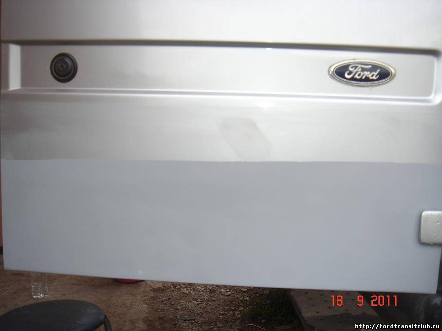

Все правильно, вечером залил все филлером, потом шлифовка 500-й, затем опять грунт, 2-х компонентный эпоксидный, шлифовка 1000-й, и собственно покраска, база и лак, потом полировка. Фото обещаю. deal

Вот поверхность перед окраской:
Прикрепления: 1303425.jpg (37.6 Kb) · 0598353.jpg (43.0 Kb)
