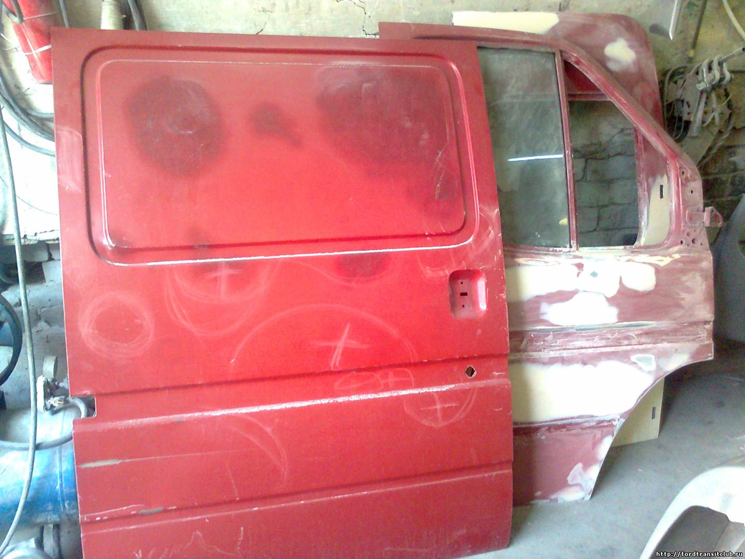

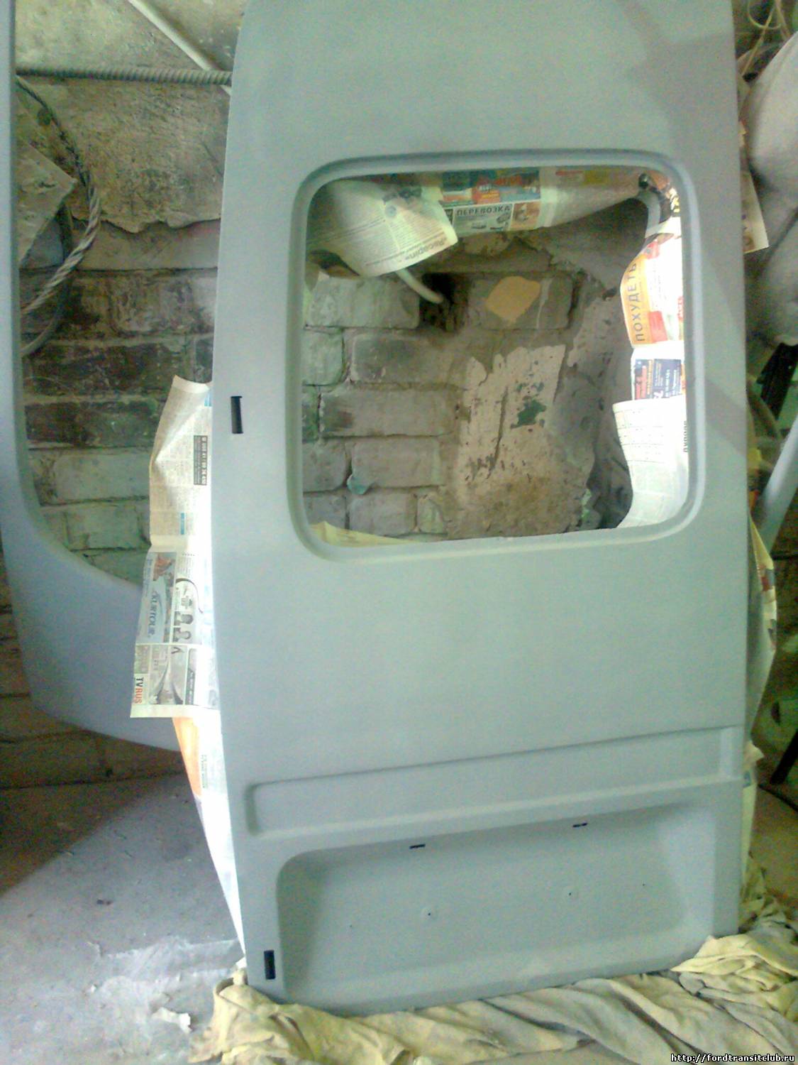

RL=http://piccy.info[U/view3/2644110/2f5dec6855d5df02002abd364eb75553/][/URL]Всеговорили что двери под замену но получилось в итоге как то так.

vitek66, фигассе,Шаман! +однозначно ok
пс.а по интернету не зашаманите часом,а то мои двери тоже как под замену... killed lol
vitek66Дата: Понедельник, 20.02.2012, 12:54 | Сообщение # 533
Сообщений: 748
тимыч, Моей заслуги тут мало только грубая работа.Варил кум кента.

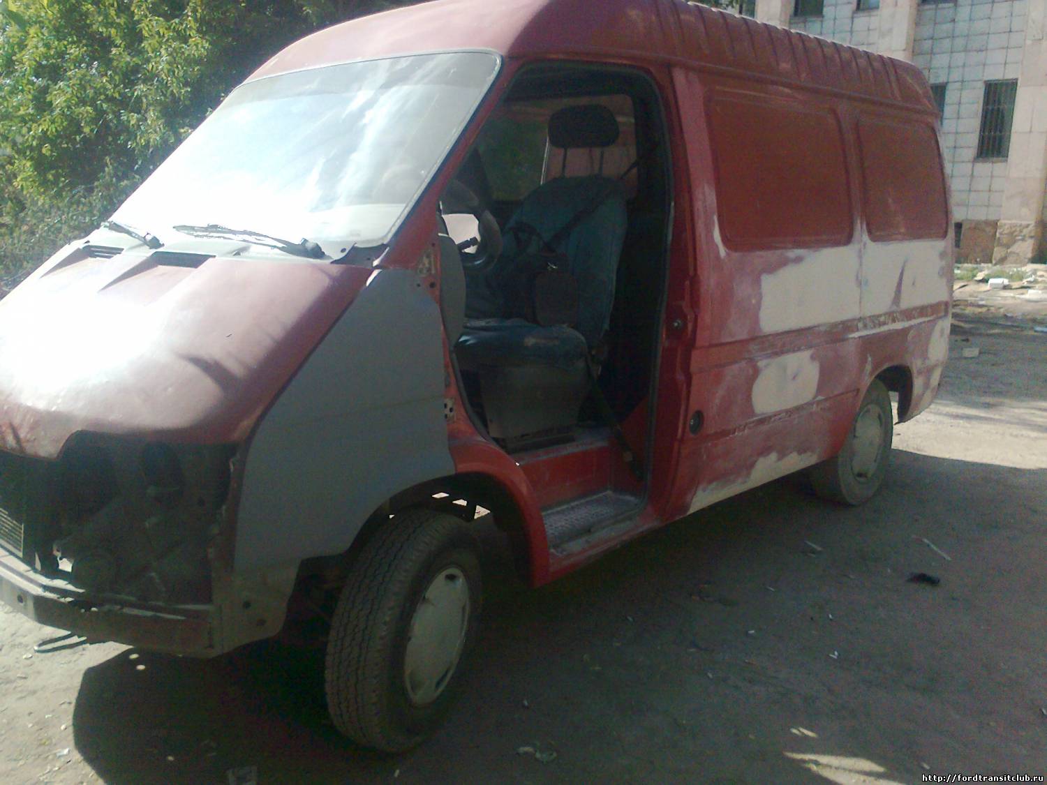

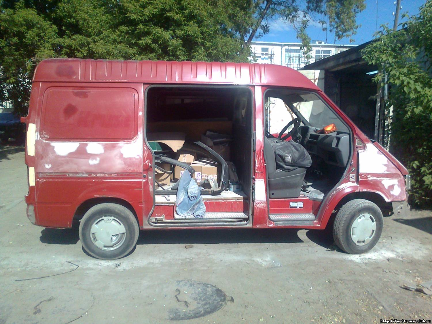

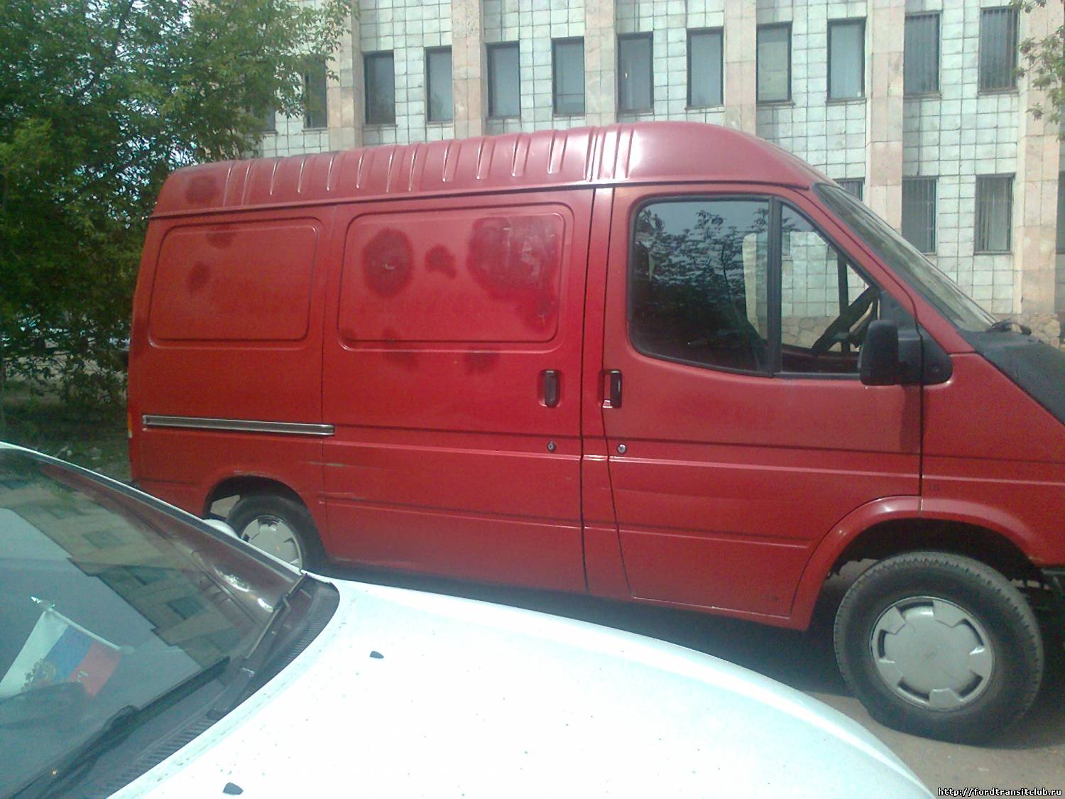

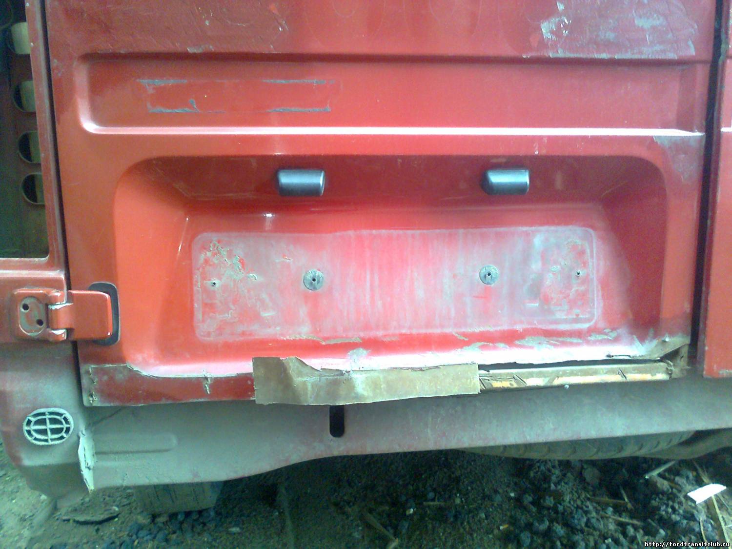

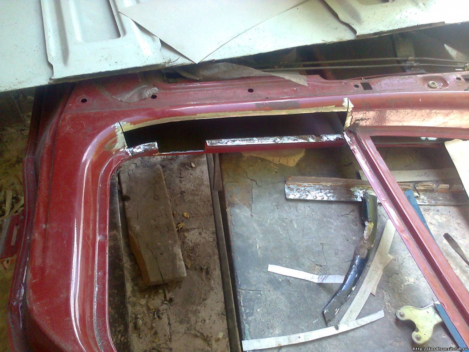

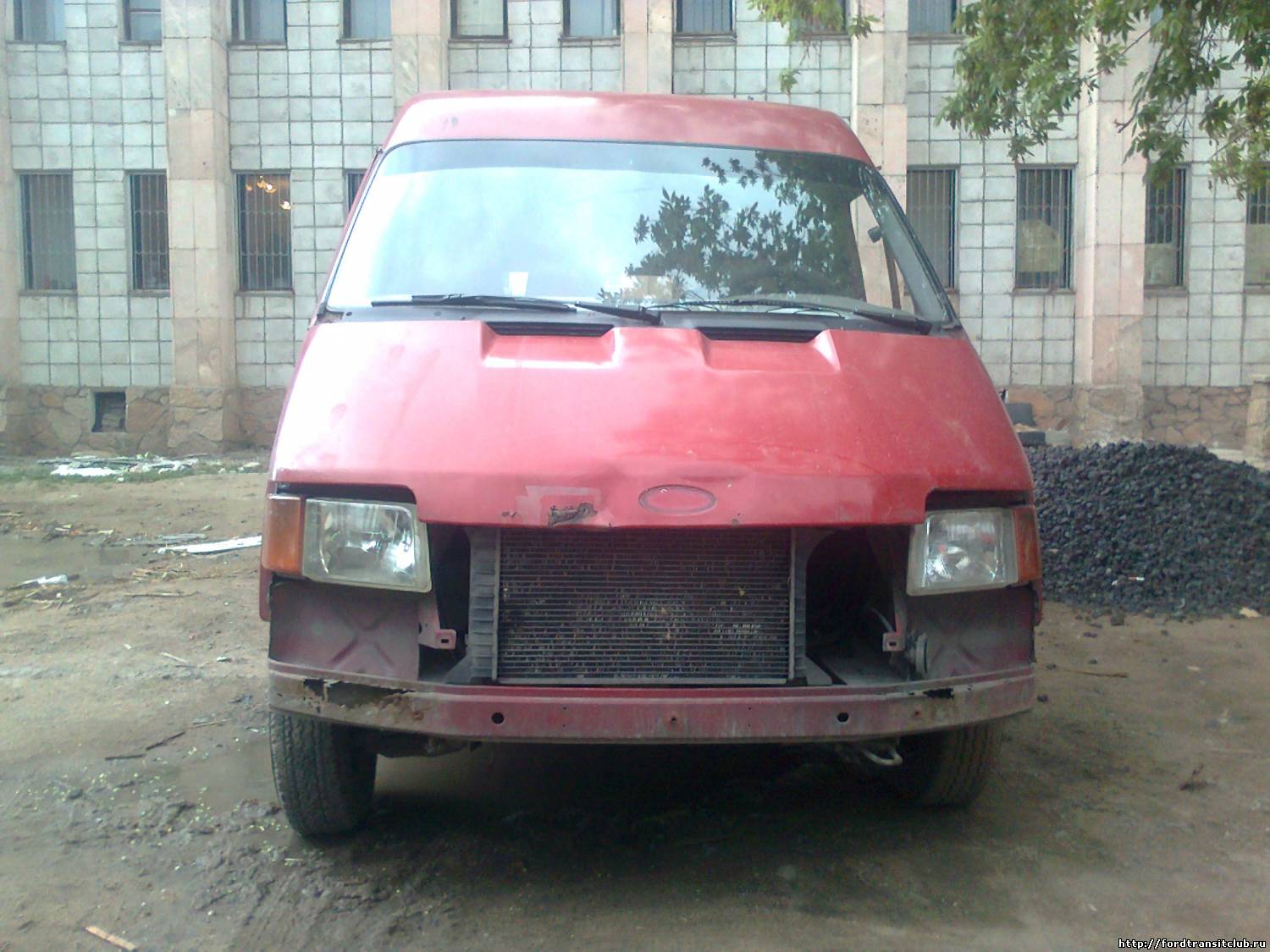

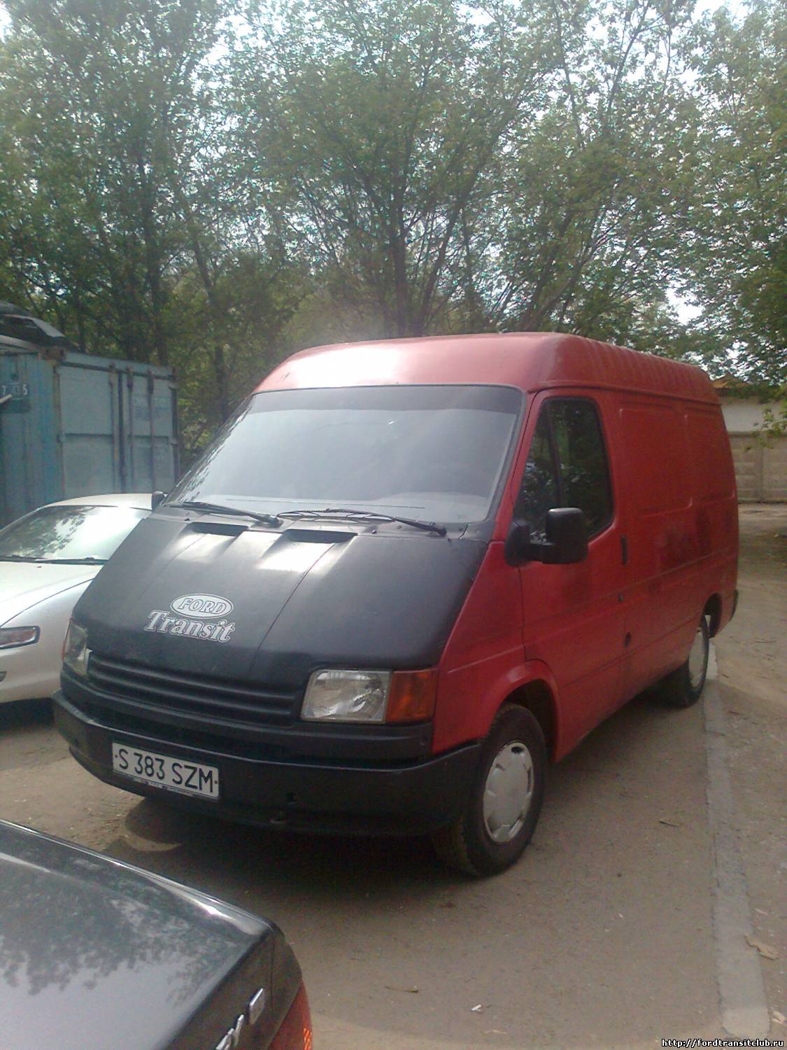

привет всем bye как говорится (не ждали а я приперся).очень хочу поделится своей радостью.я наконец-то созрел и накопил деньги на капитальный ремонт кузова! мой малыш $IMAGE1$
Прикрепления: 8956246.jpg (162.8 Kb) · 6233788.jpg (172.1 Kb) · 7574297.jpg (216.9 Kb)

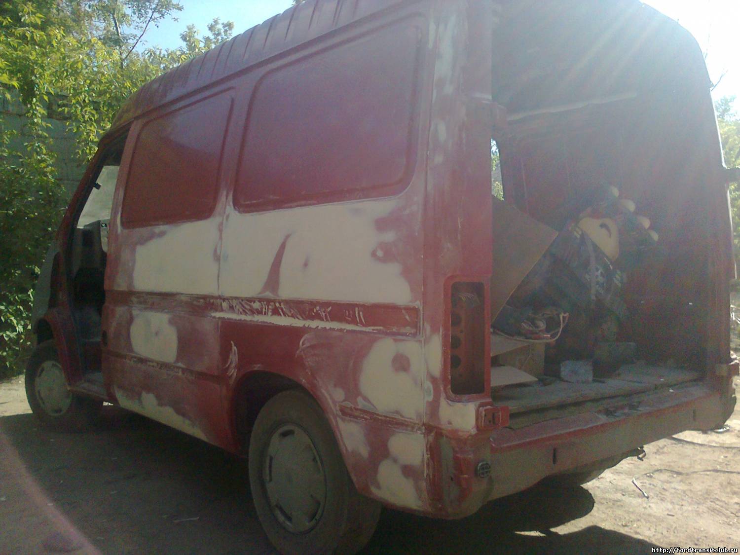

SkalaДата: Суббота, 26.05.2012, 18:30 | Сообщение # 546
Непропадаемый.
Сообщений: 15
срок ремонта месяц прошло три недели
Прикрепления: 4798823.jpg (179.9 Kb) · 7703451.jpg (165.9 Kb) · 4906762.jpg (177.2 Kb) · 0479619.jpg (164.3 Kb)

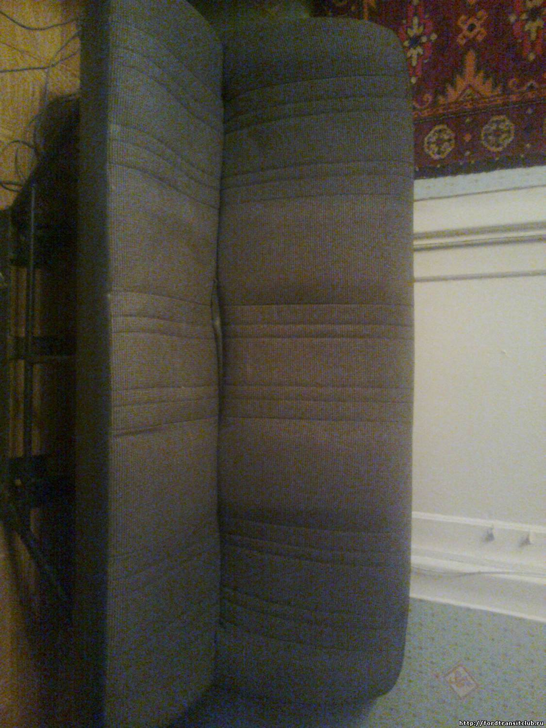

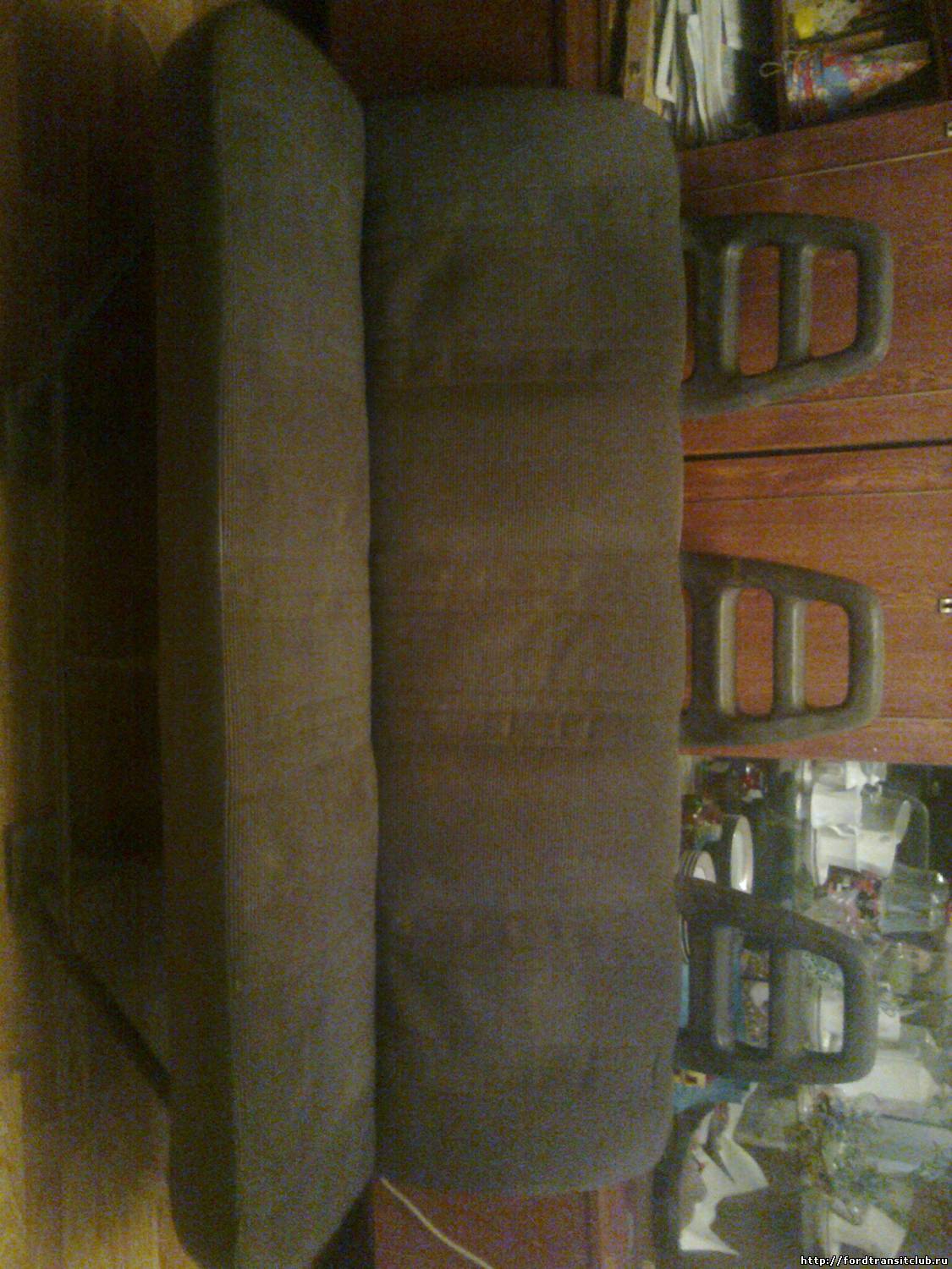

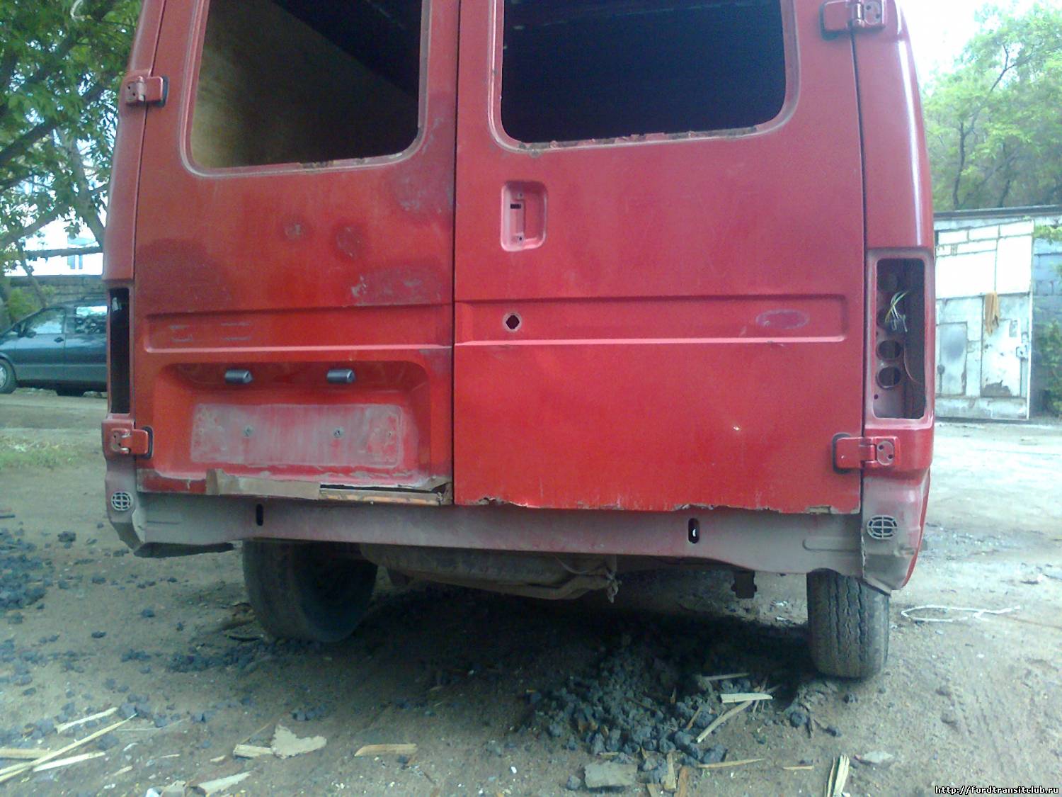

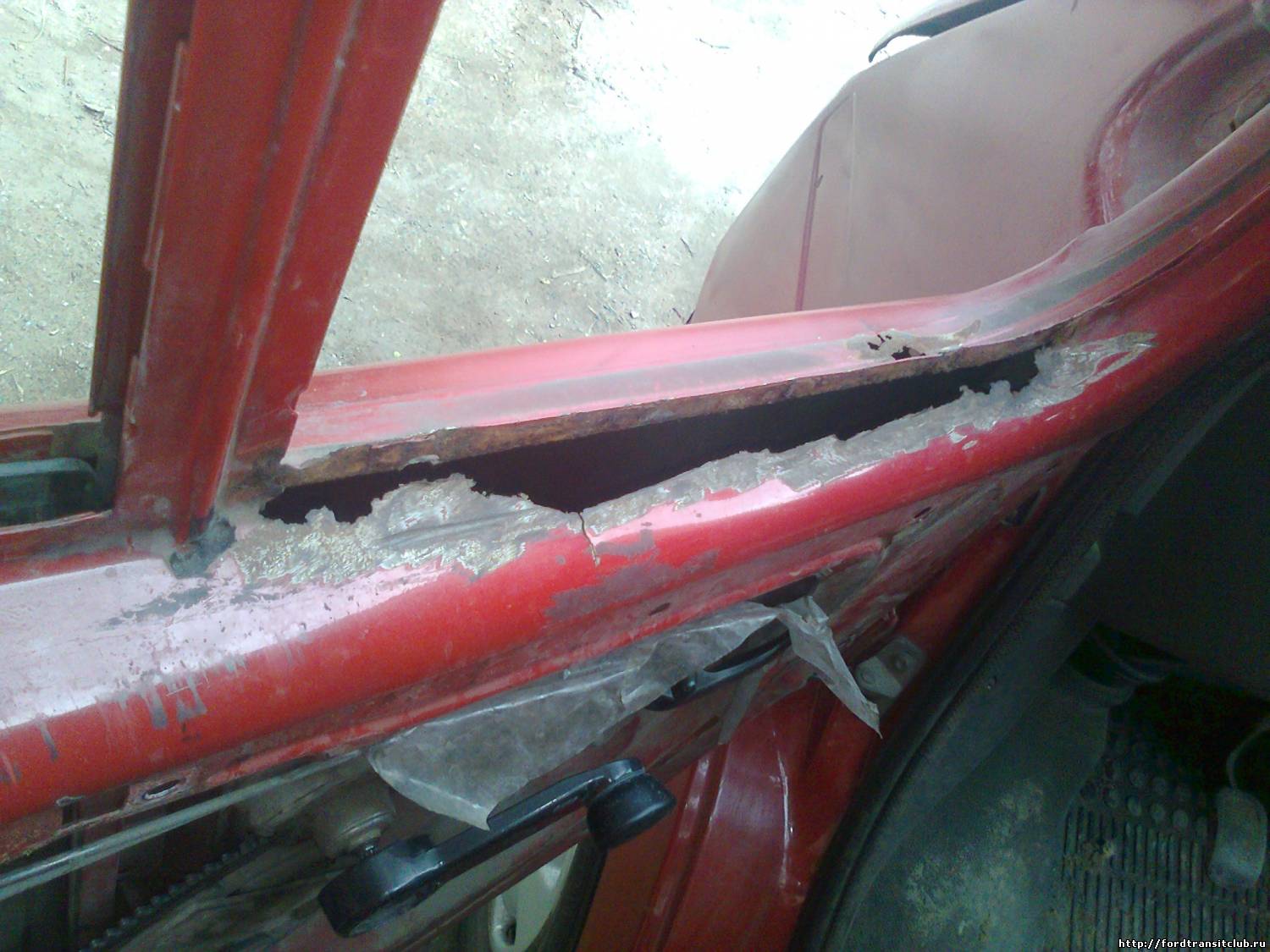

ремонт стоит 2000$в стоимость входит стекла в салон и лобовое,2 дивана 3х местные,новый капот.
Прикрепления: 6931726.jpg (147.0 Kb) · 0120505.jpg (227.5 Kb) · 2896304.jpg (151.6 Kb) · 1267934.jpg (167.3 Kb) · 6364965.jpg (201.1 Kb)

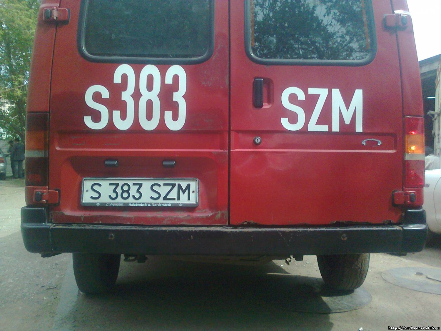

Взял пример с RUMATA и заварил замки в дверях
Прикрепления: 1518761.jpg (146.3 Kb) · 5004081.jpg (197.7 Kb) · 1627355.jpg (195.3 Kb)

K2Дата: Суббота, 26.05.2012, 19:27 | Сообщение # 549
Quote (Skala)
точно с Руматы? smile
Александр71Дата: Суббота, 26.05.2012, 19:36 | Сообщение # 550
Skala, Молодец ok
