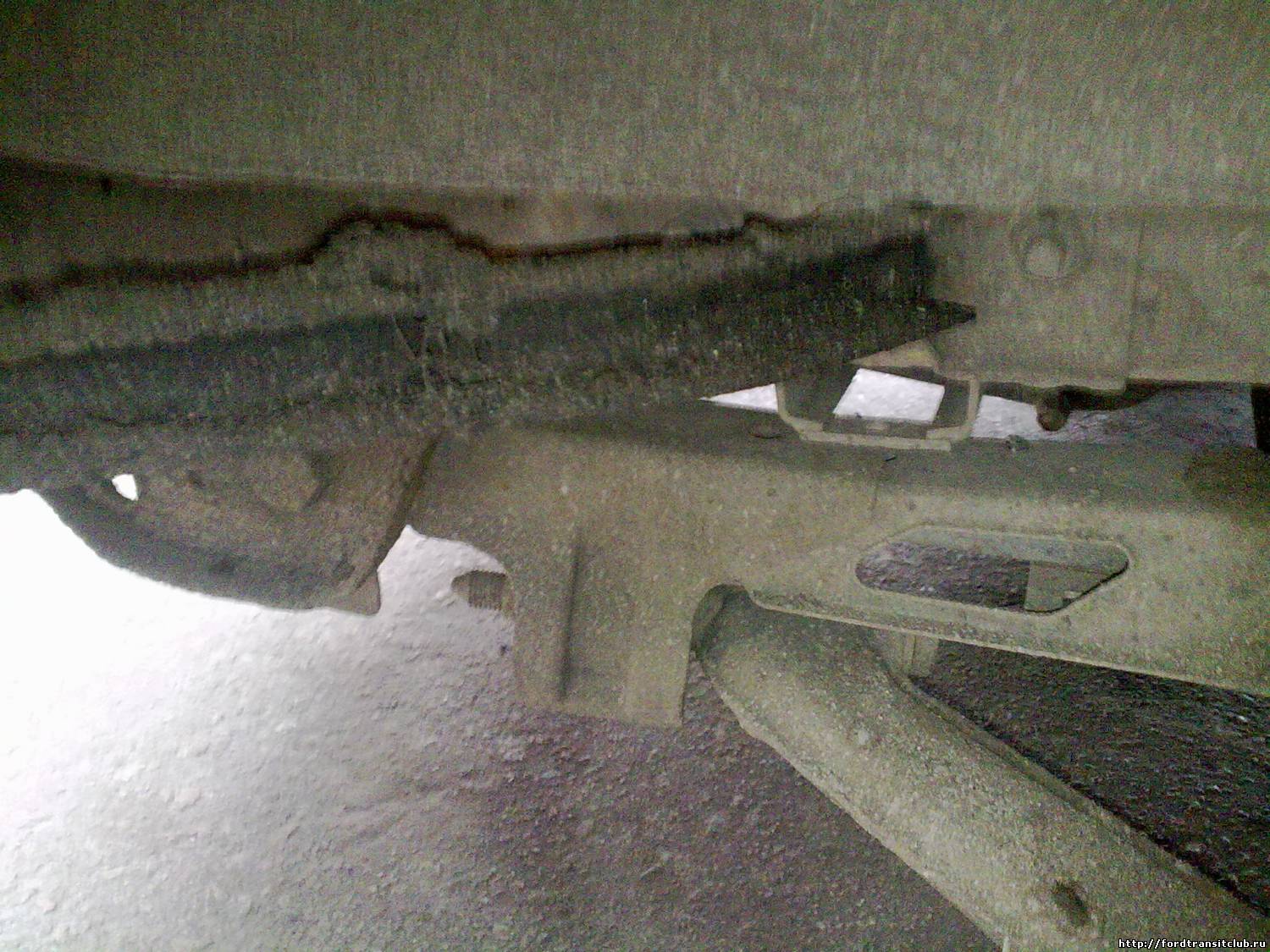

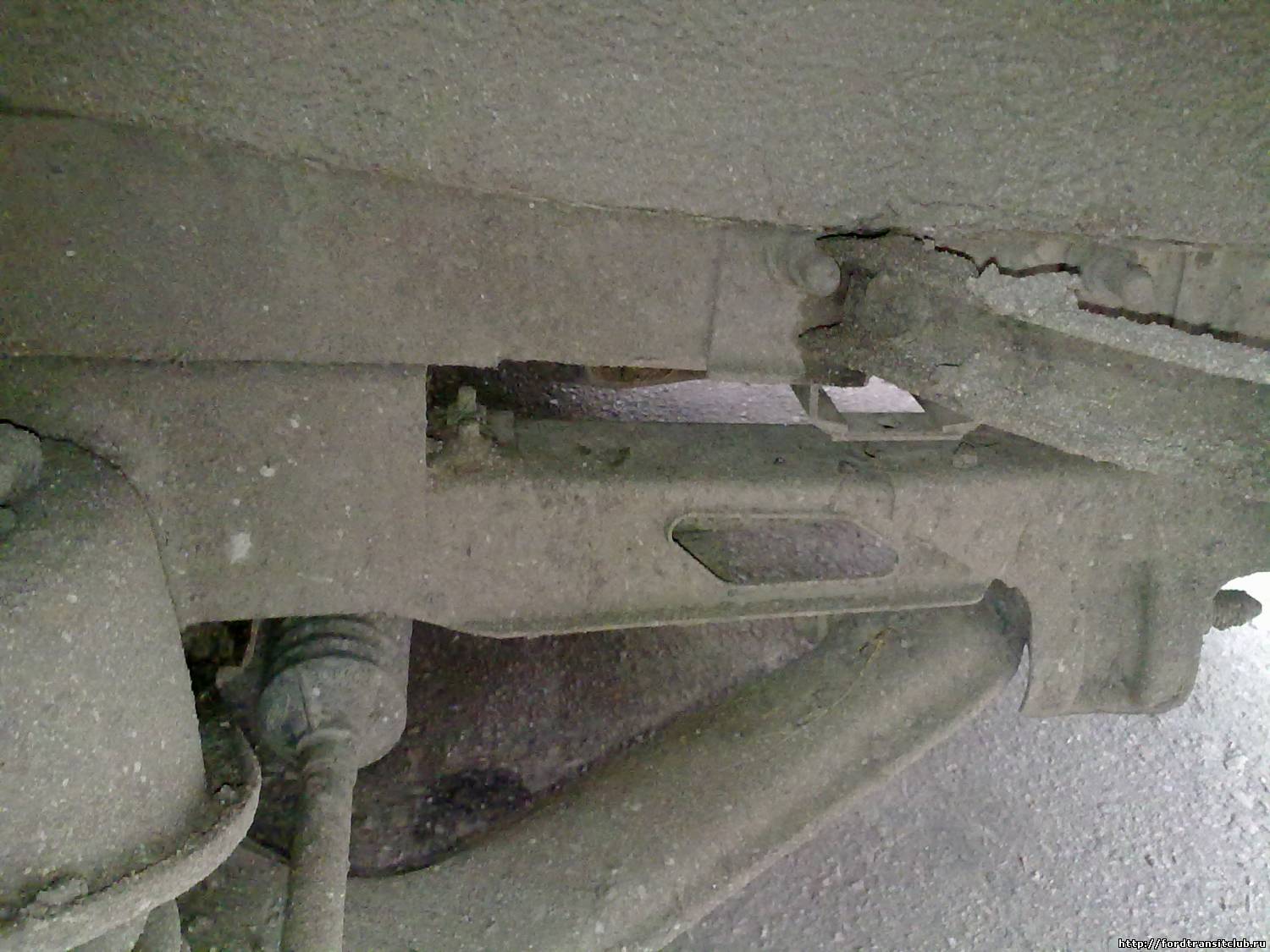

ребята просветите меня в этой непонятке, ланжерон (рама) возле двигателя должна быть наклонена вниз или нет?
вот фото моего передка, и ещё кто какие даст советы по ремонту передка начиная от коробки.

televizorДата: Пятница, 18.11.2011, 14:14 | Сообщение # 480
Quote (pire111)
Тысячи человек на сайте, у многих такой транзит, и не кто не может ответить на такой сложный вапрос.... ВСЕМ СПАСИБО как нибуди разберусь
Ща мой фордик приедет пойду фоткну. biggrin

MGVДата: Суббота, 19.11.2011, 01:32 | Сообщение # 487
Quote (pire111)
Ответ весь в том, что двигатель то не упадет, а вот судя по фото - состояние лонжерона не АЙС( подваривать нать), и возможно есть небольшое провисание лонжерона(это надо промерить по контрольным точкам кузова), что с учетом , того что на лонжероне впереди - переднее крепление переднего рычага, значительно убежит КАСТЕР.
pire111Дата: Суббота, 19.11.2011, 01:41 | Сообщение # 488
MGV, на счёт состояния своего авто я хорошо знаю. а где взять размеры по бусу? а если не латать то что можно сделать, как вобще выходят с этого положения?
K2Дата: Суббота, 19.11.2011, 11:04 | Сообщение # 489
Quote (pire111)
Как первый день родился biggrin чтоб ответить что мало-мальски внятное, надо было до машинки доползти(и жел-но с фотиком), вот и ответ не сразу....
С виду лонжерон у тебя действительно провис, но как всё это дело выровнять.... Как бы поступил я, отловил бы аналогичный транзит(живой), сам бы померял и записал, по одной простой причине, кто-бы не выложил какие размеры, все равно когда сам пощупал-посмотрел это совсем другое дело, н6у и дальше уже исходя из размеров варить...

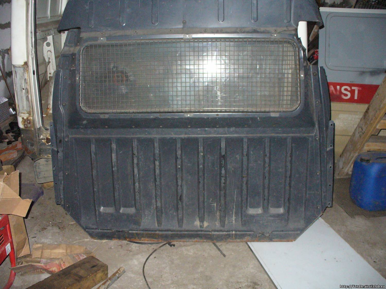

порадуйтесь за меня клубни!!!
не прошло и полгода нашёл всётаки перегородочку на своего коня, с питера прислали , завтра поеду забирать
и будет у меня как у всех - заводская полноценная перегородка со стеклом и решёткой
Прикрепления: 8797511.jpg (197.1 Kb)

nafanya59Дата: Четверг, 01.12.2011, 16:43 | Сообщение # 495
Вот перегородочка доставлена на стоянку, имеется мысль сразу со стороны кабины утеплить изолоном и низ обработать преобразователем ржавчины и огрунтовать , сейчас предстоят работы по демонтажу старого обрубка,
перегородочка со стеклом и решёточкой очень нравиться, правда при трансрортировке немножко уголок погнули, но это фигня, молоток и кувалдочка есть - выправиться.
паралельно под одно и салазки водительского сиденья поставлю хоть и б/у ,но зато заводские, огрунтовал, смазал. Вот такие пироги.
А вот если ещё раму с бортового транзитика гдень будь поднянуть, вообще классно будет, а с высокими задними дверками буду совсем счастлив.. biggrin

nafanya59Дата: Среда, 07.12.2011, 21:30 | Сообщение # 497
так по порядку:
Демонтаж обрубка от перегородки прошёл удачно, пополнил им кучу металлолома
перегородочку вымыл, низ обработал преобразователем ржавчины, на 2 раза покрыл краской из балончика, место установки на полу очистил от всякой бяки, обработано тож преобразователем и 2 слоями краски.
закуплен утеплитель с фольгированным порытием и клей.
завтра буду клеить, пока ломаю голову по крепежу данной перегородки на родное место book

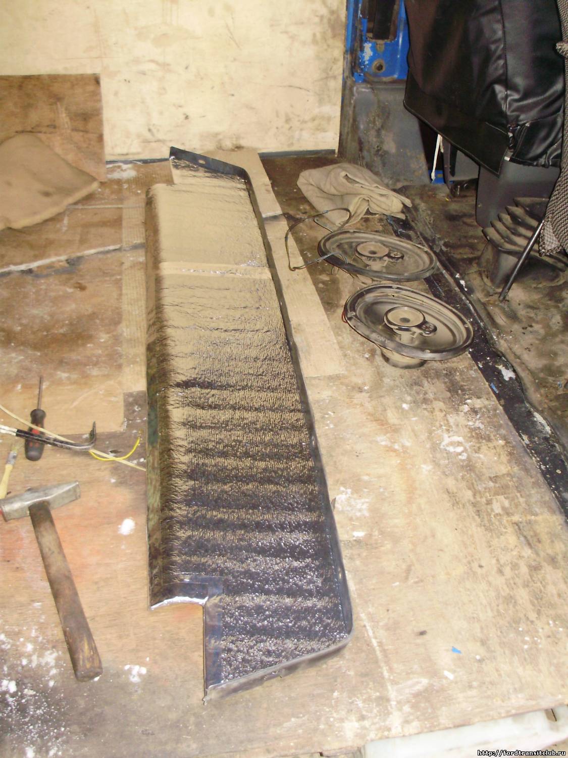

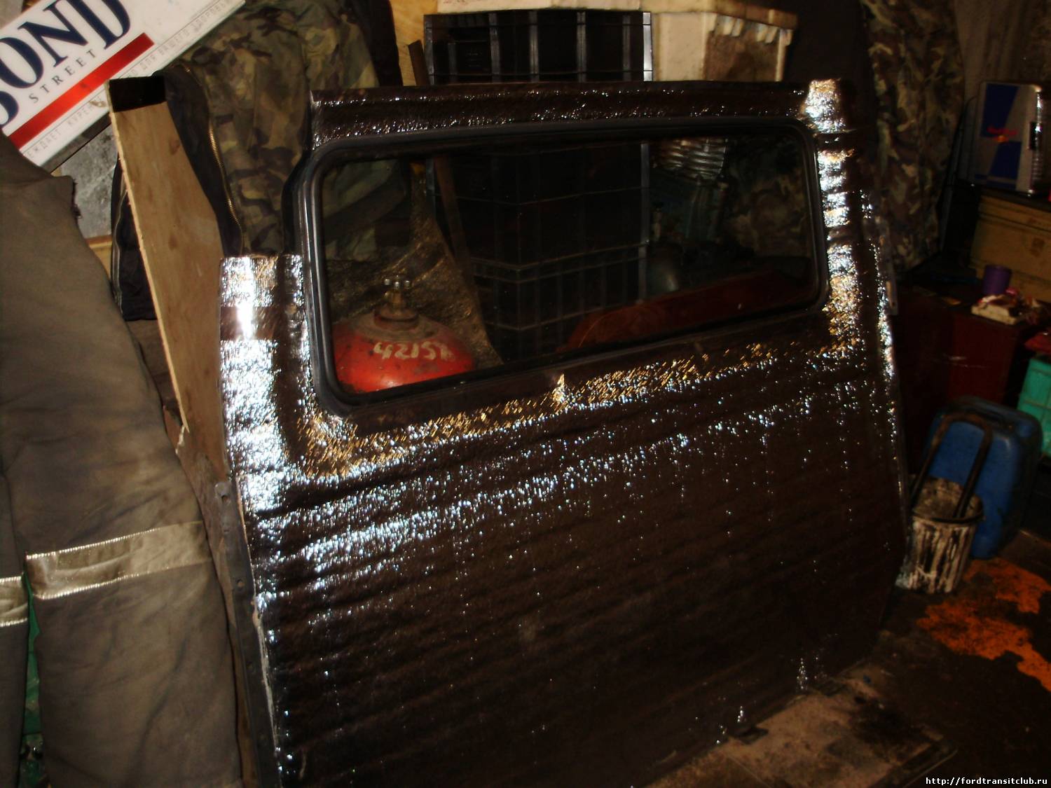

nafanya59Дата: Среда, 14.12.2011, 15:38 | Сообщение # 500
для начала небольшое отступление: перегородку в том виде как пришла установить не удалось, из-за обшивки кузова, пришлось располовинить, после нескольких примерок и жестянных работ кувалдочкой по подгонке перегородки по месту, места рихтовки была окрашены из балончика
произведена оклейка утеплителем верней части
и основной части
