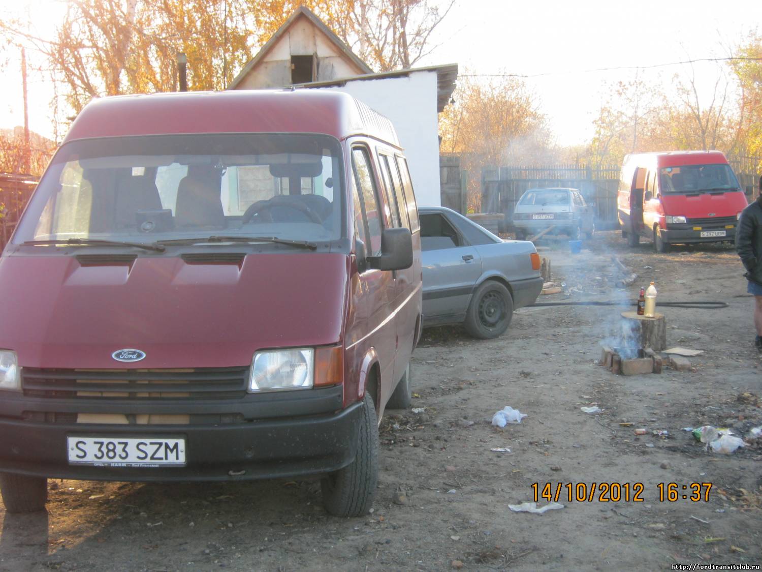

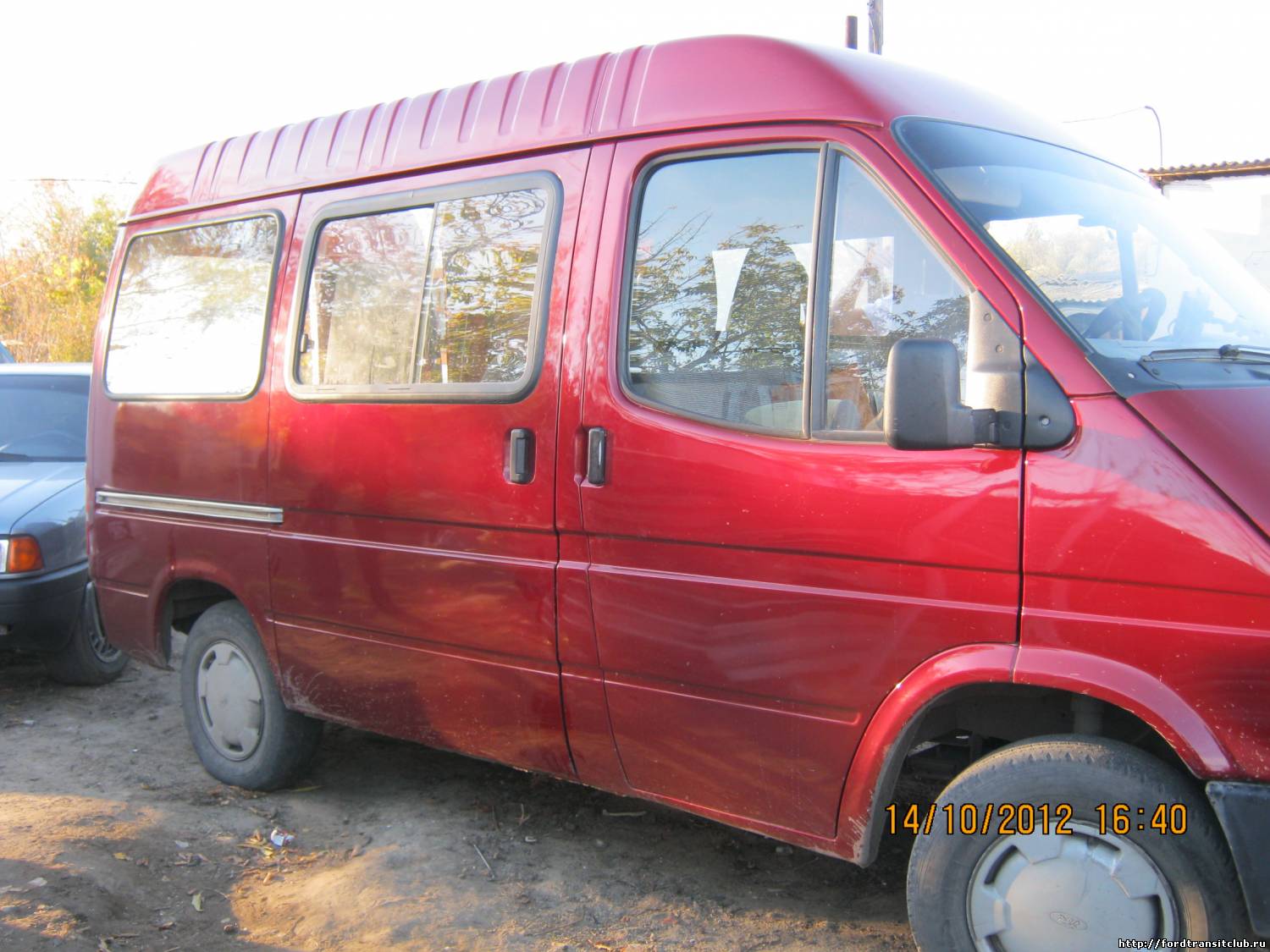

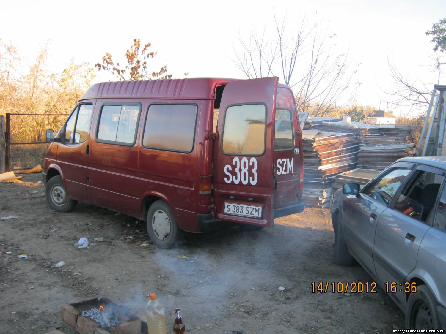

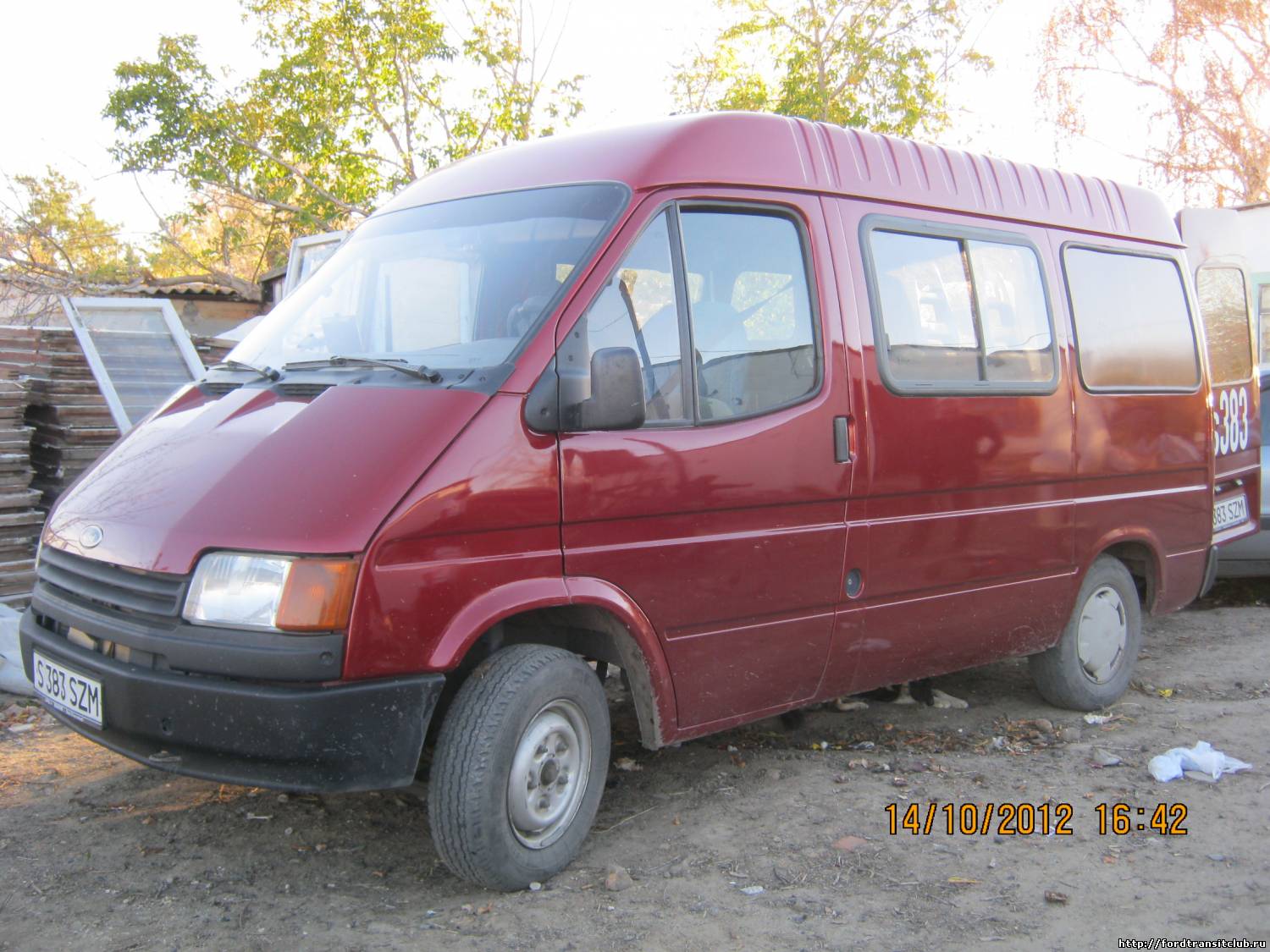

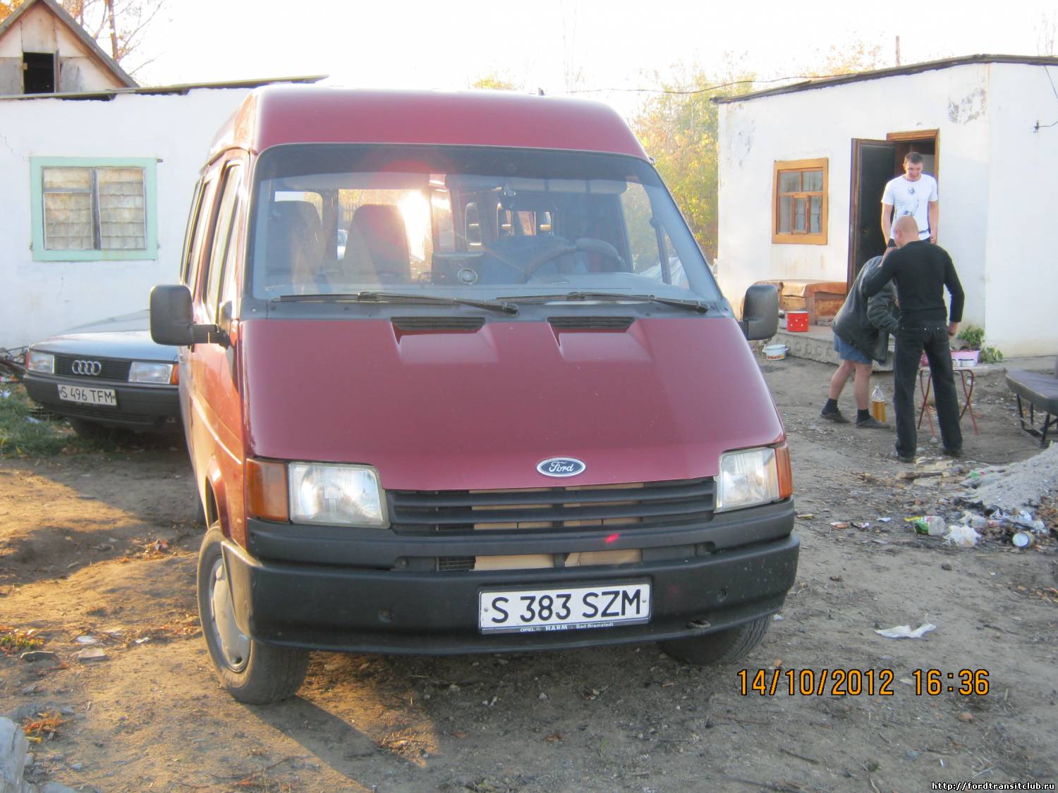

новичекДата: Воскресенье, 14.10.2012, 21:27 | Сообщение # 683
Дата: Суббота, 26.05.2012, 18:24 | Сообщение # 548 Скала попросил выложить фото его буса после ремонта,и не пинать за грязный автомобиль, процесс ремонта он выкладывал выше.
Прикрепления: 9502523.jpg (177.4 Kb) · 1170978.jpg (180.1 Kb) · 2112055.jpg (171.6 Kb) · 0293295.jpg (204.1 Kb) · 0650904.jpg (182.1 Kb)
K2Дата: Воскресенье, 14.10.2012, 23:37 | Сообщение # 684
Quote (новичек)
Да, теперь у меня тоже сложилось впечатление что Скала пароль забыл biggrin biggrin biggrin
А за бусик зачот! Как появится в сети - поставлю плюсик!
pire111Дата: Воскресенье, 14.10.2012, 23:44 | Сообщение # 685
Quote (новичек)
Да выкрашен как новый thumb когда я уже свой выкрашу sad
Добавлено (14.10.2012, 23:44)
новичек, чето не понятно на последней фото их два, или я много пива пригубил? smile
новичекДата: Понедельник, 15.10.2012, 12:41 | Сообщение # 686
Quote (pire111)
А это мой там вдалике скромненько стоит. biggrin biggrin biggrin
