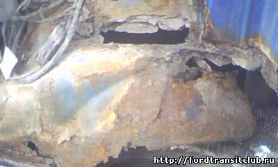

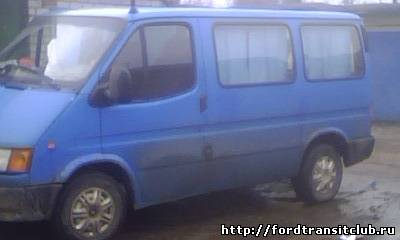

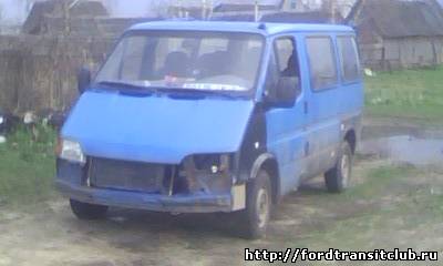

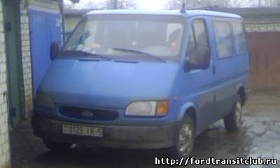

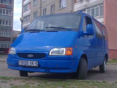

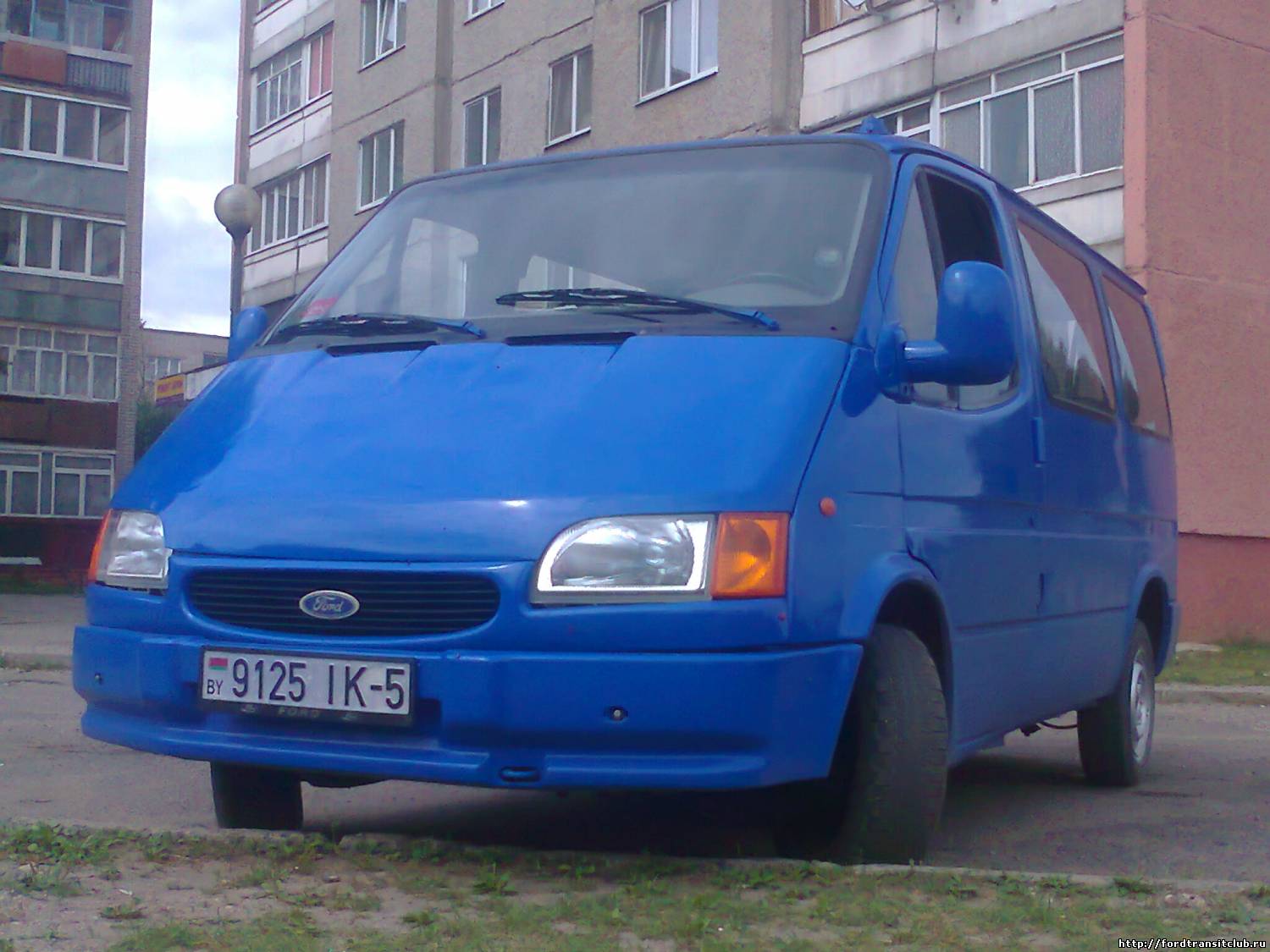

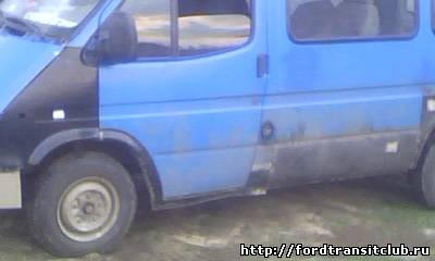

bunker2010Дата: Вторник, 13.11.2012, 18:00 | Сообщение # 715
Сообщений: 26
вот до ремонта
Прикрепления: 0486283.jpg (35.0 Kb) · 3112116.jpg (35.9 Kb)

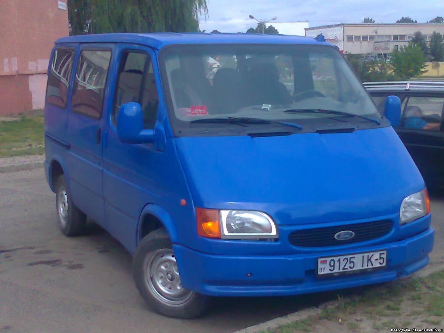

bunker2010Дата: Вторник, 13.11.2012, 18:05 | Сообщение # 716
Сообщений: 26
а вот после капитального ремонта
Добавлено (13.11.2012, 18:05)
вот как то так , варил сам полностью и лонжероны и кузов, красил друг , вот и вышло мой чудо конёк сам доволен полностью ? есть небольшой фото альбом переварки бусика но не полностью могу ближе к вечеру выкинуть мот ому пригодиться
Прикрепления: 9377966.jpg (144.3 Kb) · 9627383.jpg (121.1 Kb)

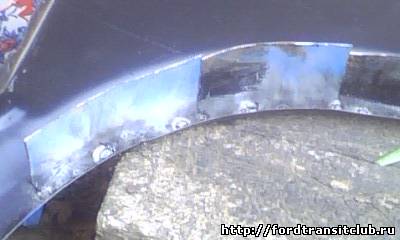

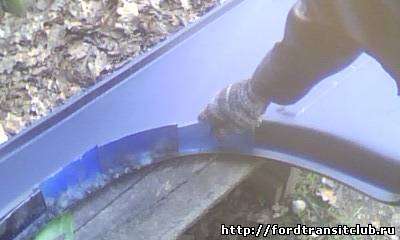

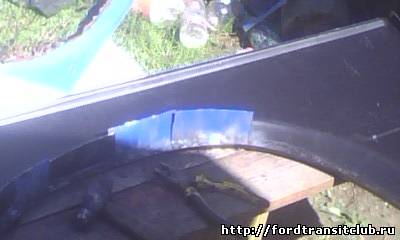

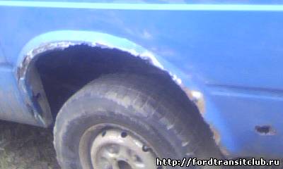

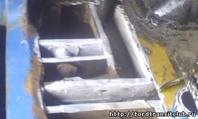

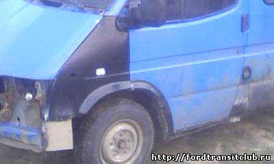

bunker2010Дата: Среда, 14.11.2012, 21:56 | Сообщение # 722
Сообщений: 26
вот фото , точто смог найти $IMAGE2$
а вот тут делал новый кусок лонжерона
$IMAGE3$
когда вскрыл крыло просто ах.......ел
Прикрепления: 8032636.jpg (35.7 Kb) · 8336766.jpg (40.7 Kb) · 8214493.jpg (43.7 Kb)

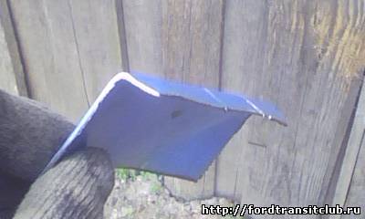

bunker2010Дата: Среда, 14.11.2012, 22:00 | Сообщение # 723
Сообщений: 26
вот делал такие штучки и сразу приваривал к крылу чтоб потом не мучиться
Прикрепления: 8221944.jpg (39.3 Kb) · 1080616.jpg (42.2 Kb) · 9853698.jpg (41.4 Kb) · 1053825.jpg (39.2 Kb)
bunker2010Дата: Среда, 14.11.2012, 22:03 | Сообщение # 724
Сообщений: 26
ну а вот после сварки ещё до покраски
Прикрепления: 3733530.jpg (38.0 Kb) · 0370480.jpg (36.3 Kb) · 3881986.jpg (36.3 Kb)
