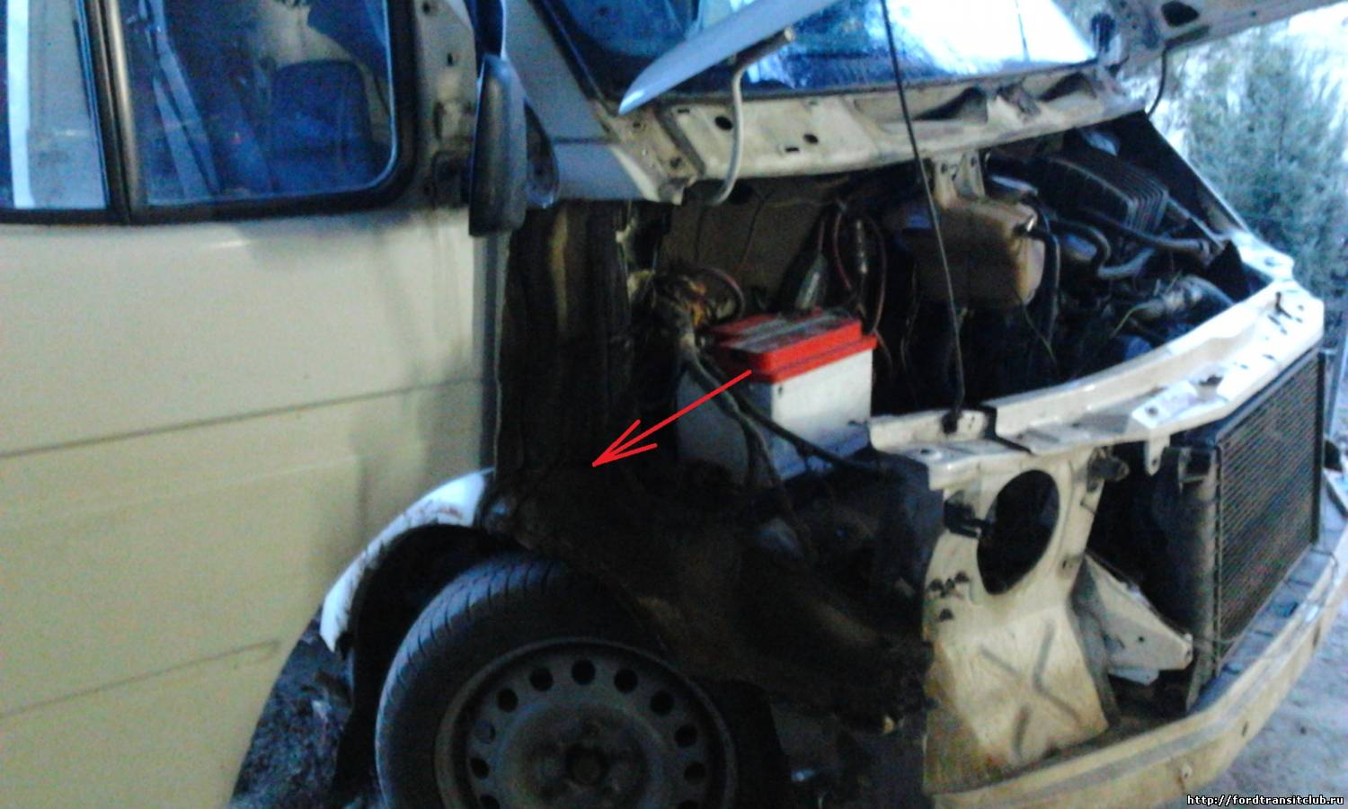

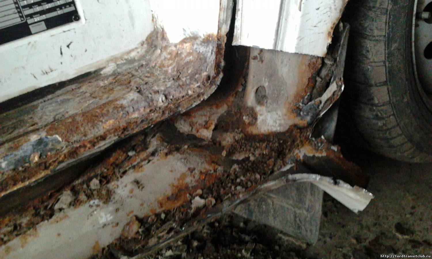

v_aДата: Воскресенье, 03.02.2013, 19:29 | Сообщение # 731
Сегодня срезали крыло и порог, радует, что внутри много живого металла, по сравнению с нашим коротышем 93г(в 733 посте) вообще свежак))
Еще вопрос есть, в уголке, где красная стрелка, есть дырочка, через нее может попадать вода в салон? моторный щит и стойки сухие, а на полу водичка.
Прикрепления: 1905994.jpg (142.0 Kb) · 1060797.jpg (124.9 Kb)
AlexBeloglazovДата: Воскресенье, 03.02.2013, 19:43 | Сообщение # 732
Цитата (v_a)
Сегодня отвез свою ласточку к хирургу
Главное что ни к хЕрургу... biggrin
Неа,у тебя же крыло стыкуется,водосток...
v_aДата: Воскресенье, 03.02.2013, 21:31 | Сообщение # 733
Не, самый угол, там стык силовых элементов и дырка эта на улицу не смотрит, я просто уже голову сломал, откуда эта вода берется...

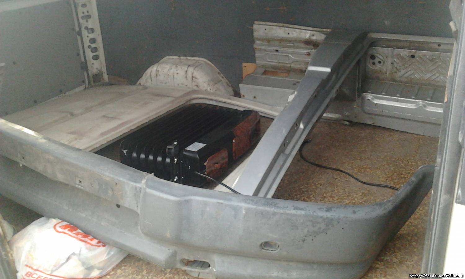

v_aДата: Понедельник, 04.02.2013, 23:10 | Сообщение # 734

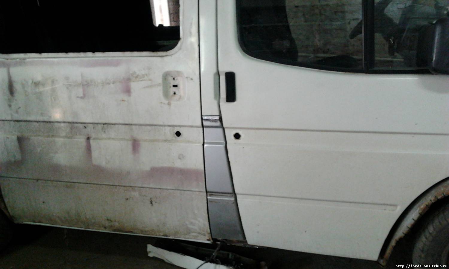

Сегодня съездил прибарахлился,
Печально, но идеальную сдвижку найти не просто:(, взял ровную, слегка дырявую по низу, но в родной краске, всяко лучше моей горбатой smile , среднюю стойку отрезал от куска торнео, с которого когда-то купил салонную пластмассу, бампер дали в довесок, ставить его не хочу, нужны только края для широких арок.
Прикрепления: 2011134.jpg (106.4 Kb)
K2Дата: Вторник, 05.02.2013, 02:23 | Сообщение # 735
Вов, а со средней стойкой у тебя что???
v_aДата: Вторник, 05.02.2013, 07:35 | Сообщение # 736
Нижняя часть, вместе с сдвижкой эта часть мятая.

v_aДата: Вторник, 05.02.2013, 21:57 | Сообщение # 741
pire111, спасибо за подсказку, поизучаю это место. Сегодня снимал двери и увидел таки, что дырочка в углу, отмеченном красной стрелкой, смотрит в салон, попробую заклеить шовным герметиком, мож поможет.

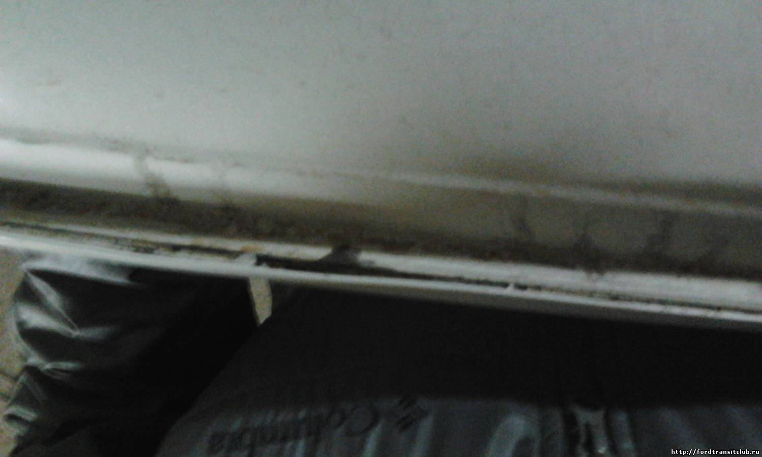

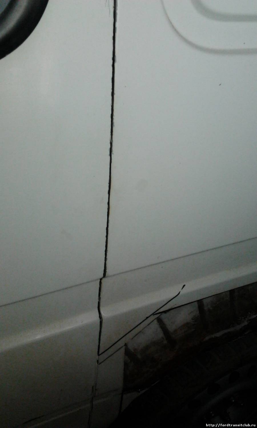

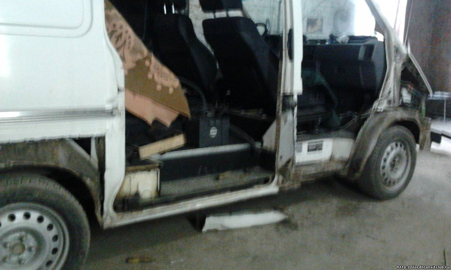

v_aДата: Вторник, 12.02.2013, 01:51 | Сообщение # 750
Вобщем то сегодня возился опять с автобусом, режу и варю не я, т.к. на своем учиться неохота, а возился я со швами
Это водосточный желоб и там вздулся герметик и пошла ржавчина, возможно из-за неё и вода на полу.
Еще вибил герметик из среднего шва, думаю, может проварить стык и покрасить?, или лучше всеже как по заводу?
Также потихоньку "собираем правую сторону, купленая на разборке сдвижка идеально подошла по цвету, правда это совсем не важно smile
