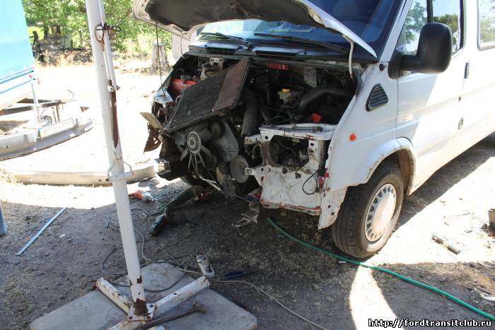

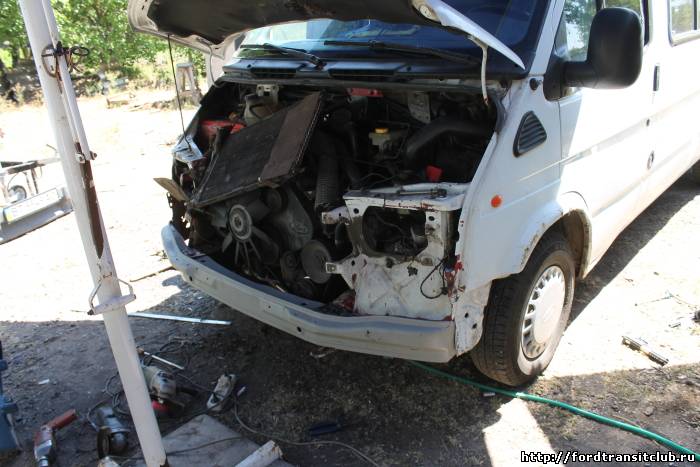

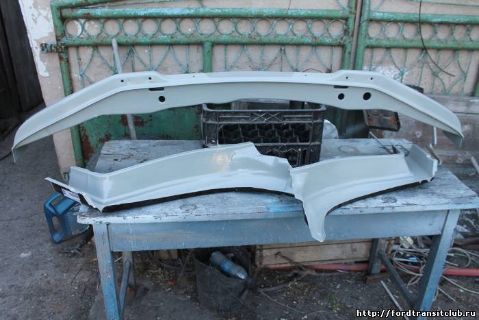

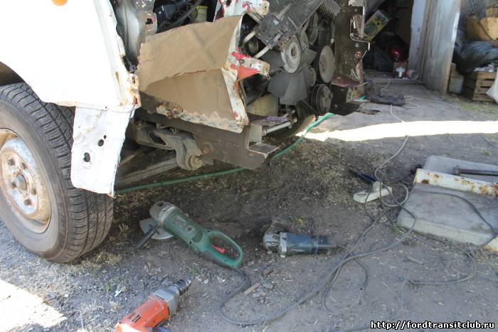

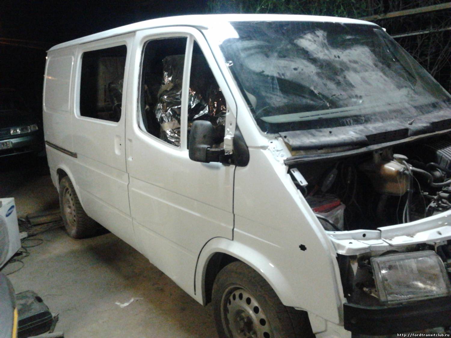

начинаю подготавливать следующий комплект.
это усилитель бампера, крылья, правый порог, правую дверь.
осталось правый порог и дверь.
Прикрепления: 9152259.jpg (423.1 Kb) · 4075708.jpg (365.2 Kb)

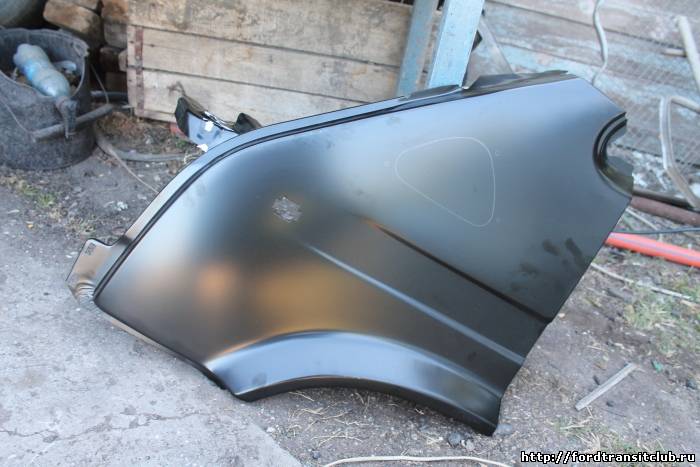

дайте совет. как вырезать в крыле отверстие для решётки воздухана

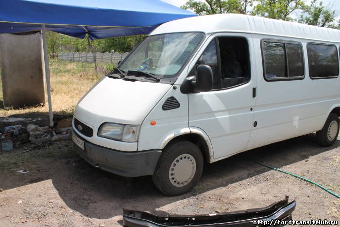

Пока такие новости
Кстати, кто подскажет, как спаять из двух бамперов один в домашних условиях, чтобы крепко было?

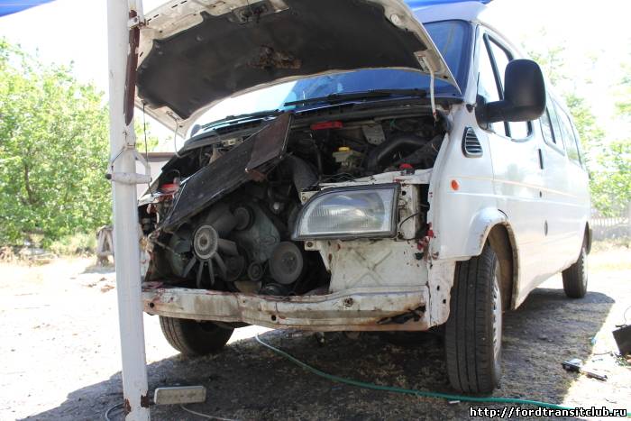

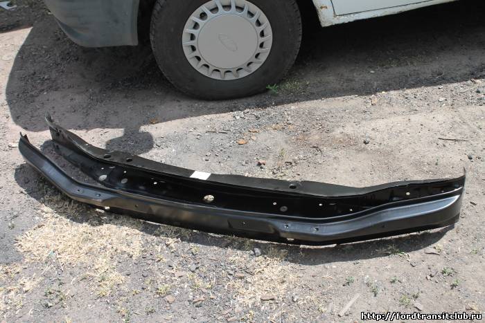

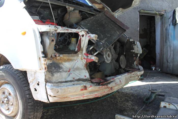

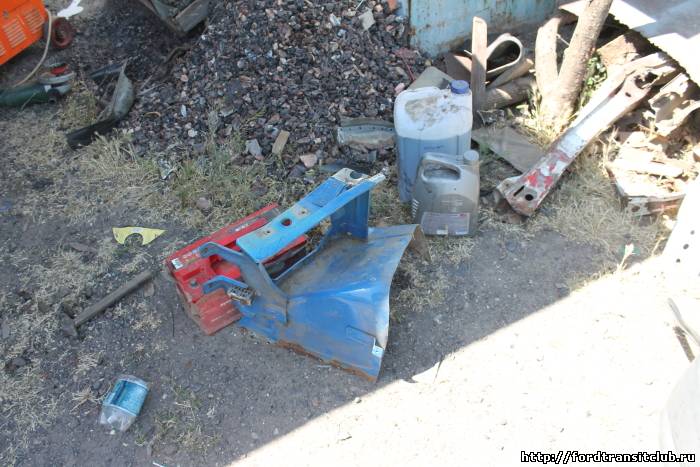

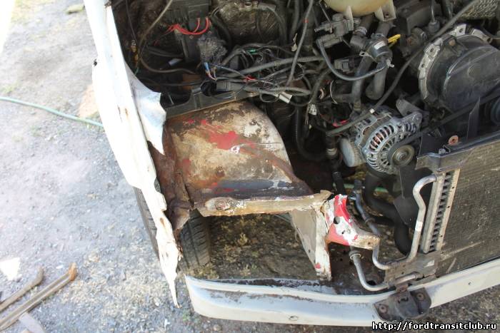

а я сегодня решил подворится немного , сечас зашёл чайку попить, а то на улице ОПА жаркая.
Прикрепления: 6847085.jpg (335.6 Kb) · 2487670.jpg (366.6 Kb) · 3375452.jpg (368.0 Kb) · 1570389.jpg (392.8 Kb)
pire111Дата: Четверг, 30.05.2013, 15:19 | Сообщение # 925
продолжение следует.
Прикрепления: 3924867.jpg (372.3 Kb) · 0881432.jpg (367.0 Kb) · 2649584.jpg (390.5 Kb) · 6917499.jpg (428.5 Kb)
