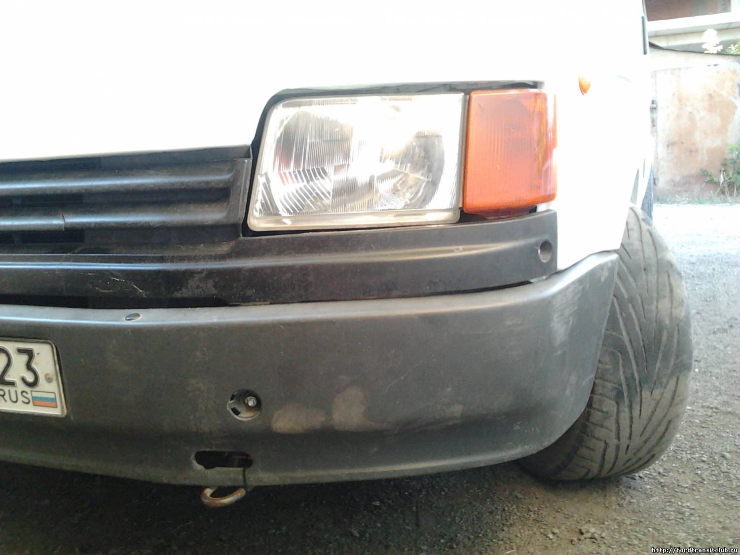

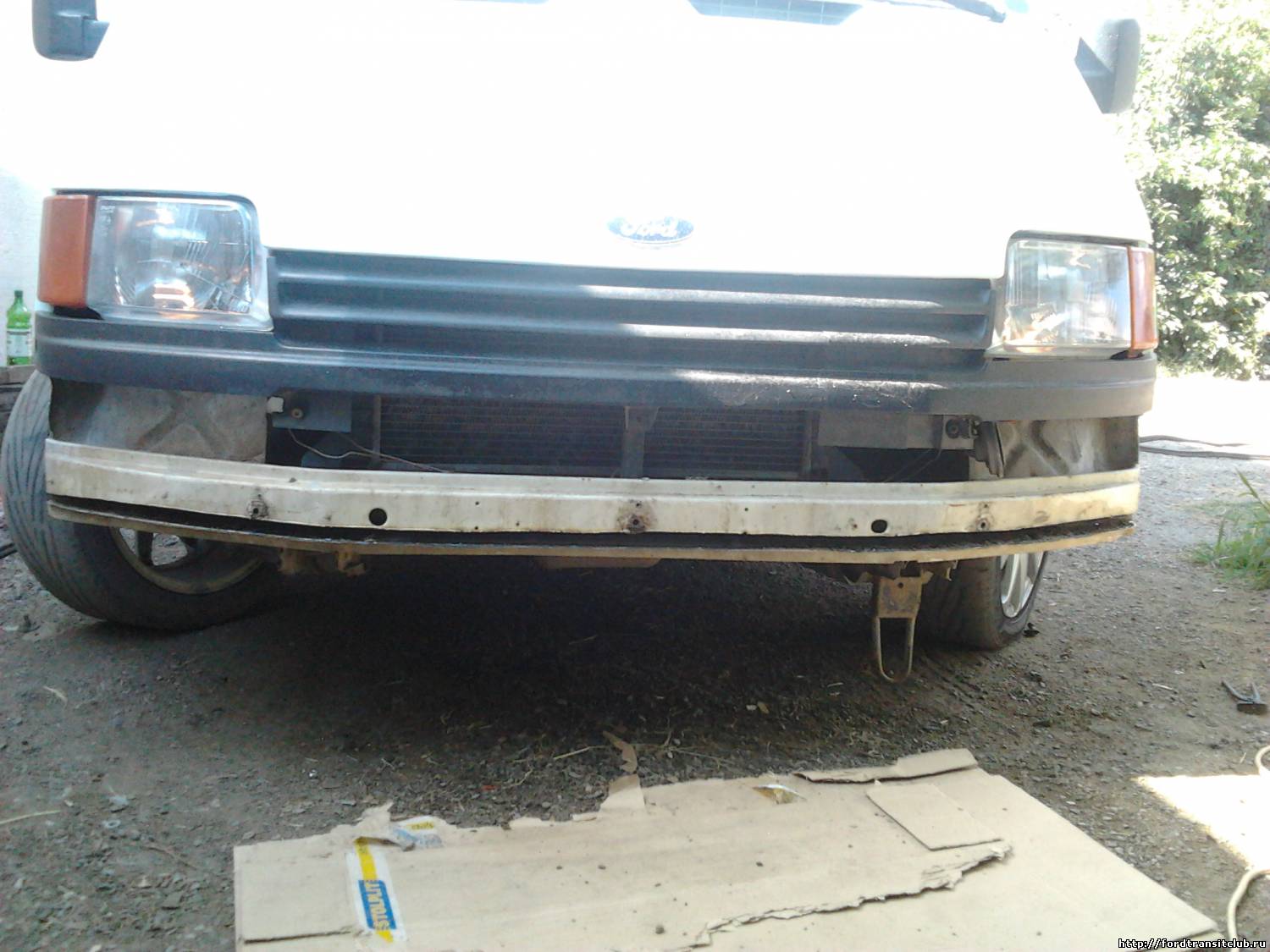

сегодня занимался бампером, на родных креплениях с крыльями 95г это выглядит так
Хотел взять нижний брус от решетки 92-94г, но не нашел на разборках, поэтому подрезал на 2см свою и поднял бампер, пока на саморезы
Следующий этап - подрезка балки на те же 2см, при поднятии вверх, бампер оттопыривает вперед и нормально его не поставить.

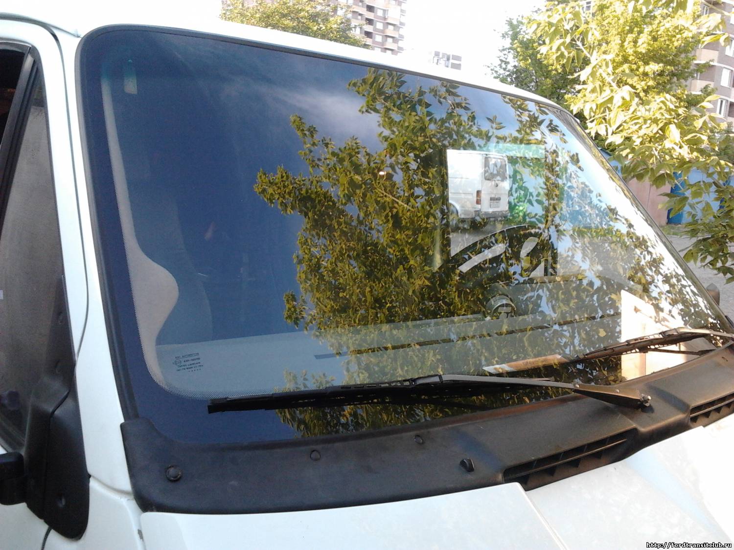

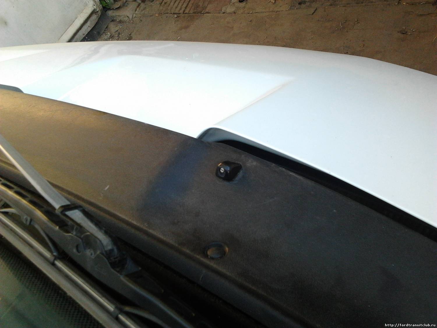

Еще заменил стекло, поставил AGS 75% светопропускания, нормальное ровное стекло! Жабо тоже поменял на 92-00г и вставил веерные форсунки от Грейт уолла, аж по 65р за штуку, стекло поливают шикарно, но с жабо 86-91г не хватает регулировки вверх, собственно потому и поменял пласмаску.

pire111Дата: Вторник, 11.06.2013, 11:16 | Сообщение # 959
надо было стока не морочится а подложить резинку уплотнителя двери, но получилось совсем не плохо. ну а стёклышко блеск thumb
v_aДата: Вторник, 11.06.2013, 11:36 | Сообщение # 960
думал планочку сварганить, но зазор большой, получается не аккуратный вид, а так морда стала подтянутей и визуально приятней, на мой взгляд. Стекло хотел поставить Pilkington, но ждать его неделю, а старое вдождь как из душа потекло, это на 30$ дешевле зато!

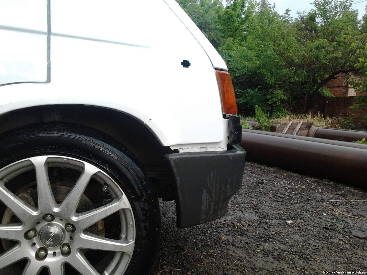

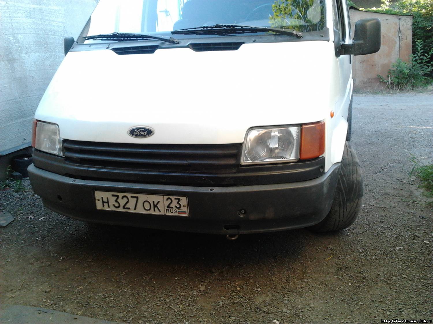

Сегодня добил бампер, с балки срезал 2см, заодно убрал от тудова весь мусор
Бампер стал хорошо, но пока на саморезы, потом надо будет вварить в балку гайки, а то шурупчики вещь не надежная, но главное результат и мне он уже нравиться, остается подобрать бамперу какую нить губу, чтоб компенсировать 2см smile

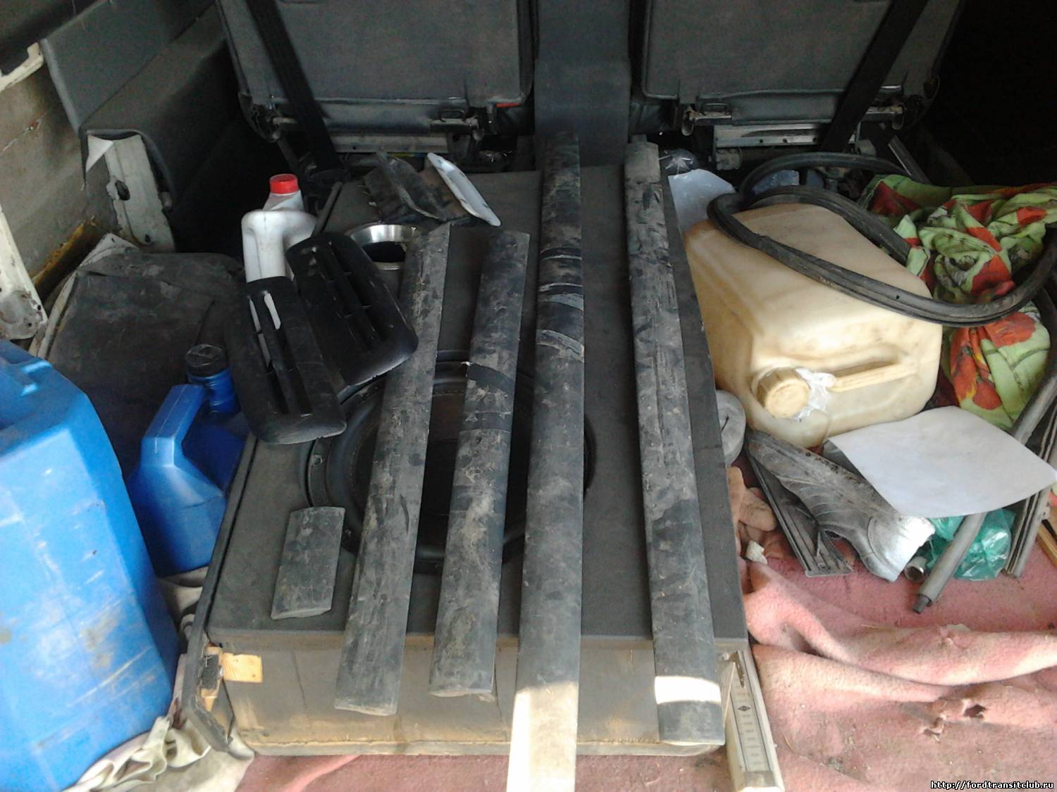

А еще я сегодня был на разборке и прикупил очень нужные вещички, о которых давно мечтал smile

pire111Дата: Среда, 12.06.2013, 23:40 | Сообщение # 966
воздухозаборники на задние стойки? зачем? и что это за молдинги? от чего они и куда крепятся?
v_aДата: Среда, 12.06.2013, 23:53 | Сообщение # 967
C вентиляцией на задних стойках вид мне нравится больше, но не факт, что я их поставлю в ближайшее время, а молдинги родные для этого кузова, крепятся по нижней отбортовке и мне они очень нравятся.

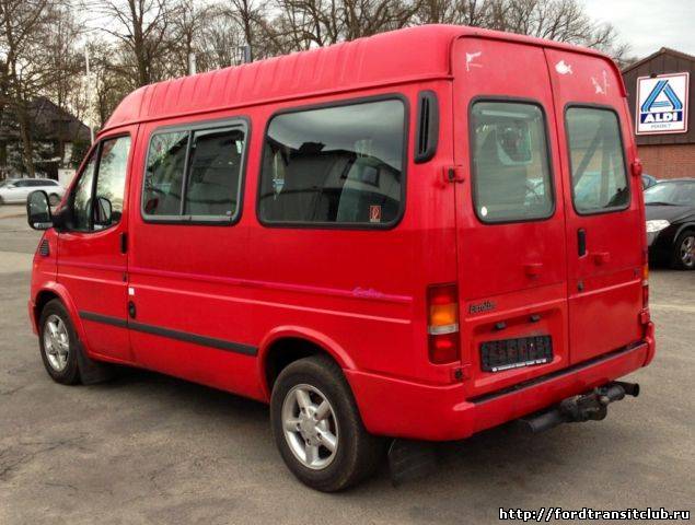

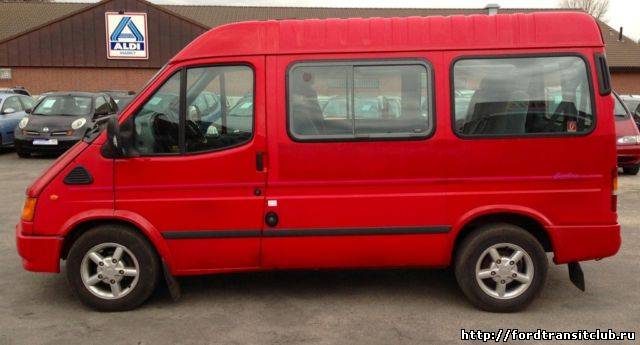

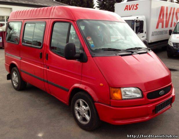

Да уж....молдинг почему-то редкий аксессуар на нашем поколении, хотя после 2000 их много, ну вот порылся чтобы показать как приблизительно это выглядит, на мой вкус скажу что мне нравится, себе бы тоже не отказал в них....
А насчет задних "ушек" можно и вообще обойтись малой кровью, чтоб не резать стойку под клапана, можно чисто для декора повесить их (по штату они стоят на двух пистонах и двустороннем скотче), кстати для информации клапана по штату крепятся на заклепках.
З.Ы. Вот кстати актуальным становится вопрос красить ли бампера в цвет кузова (как это сделано с завода на Евролайнах и Торнео).....чей-то мне совершенно не нравится.....толи желтый цвет не совсем для этого годится, то ли я криворук в Фотошопе cranky кто что посоветует? как по мне то наличие черного очень сочетается со многими элементами (те же "ушки", уплотнители, резина, зеркала и т.д.) и когда бампера в цвет получается некий диссонанс внешности.....повторюсь может от цвета зависит, колористика наука тонкая.....еще видел вариант когда нижняя юбка переднего бампера покрашена в цвет кузова а основная часть нет.....тоже что-то есть.....вобщем буду рад услышать мнение, иль может с результатом в фотошопе кто поможет
