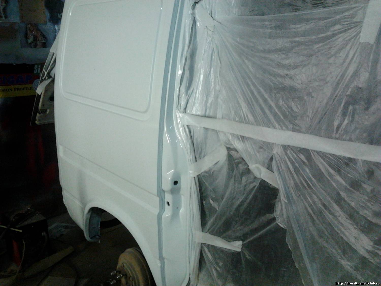

v_aДата: Среда, 22.05.2013, 00:16 | Сообщение # 855

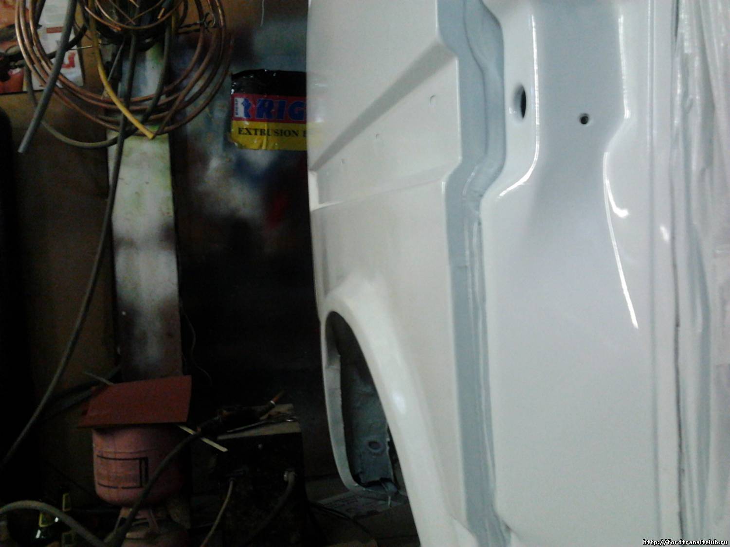

Дунули бочину, ради интереса, на фото не видно, но след вварки крыла проявился отлично, а ведь я над ним неделю потел, вчера купил карсистемской шпаклевки(очень понравилась в работе) и доделал косяк, надеюсь получится нормально, а то терпения уже не хватает cranky
Прикрепления: 9559597.jpg (129.5 Kb) · 2669537.jpg (98.6 Kb)
новичекДата: Среда, 22.05.2013, 00:22 | Сообщение # 856
А на фото не видно,как будто идеально... biggrin
v_aДата: Среда, 22.05.2013, 00:23 | Сообщение # 857
я был в акуе, в 3 утра закунчил с ним smile
pire111Дата: Среда, 22.05.2013, 00:23 | Сообщение # 858
это всегда так, но со временем научишься, но терпения надо много, да я такие вещи метровой шкуркой стираю.

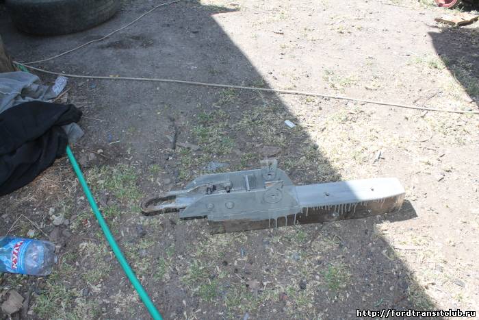

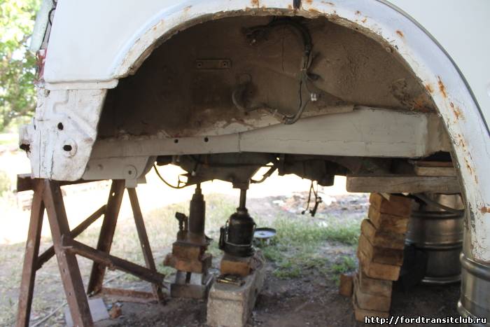

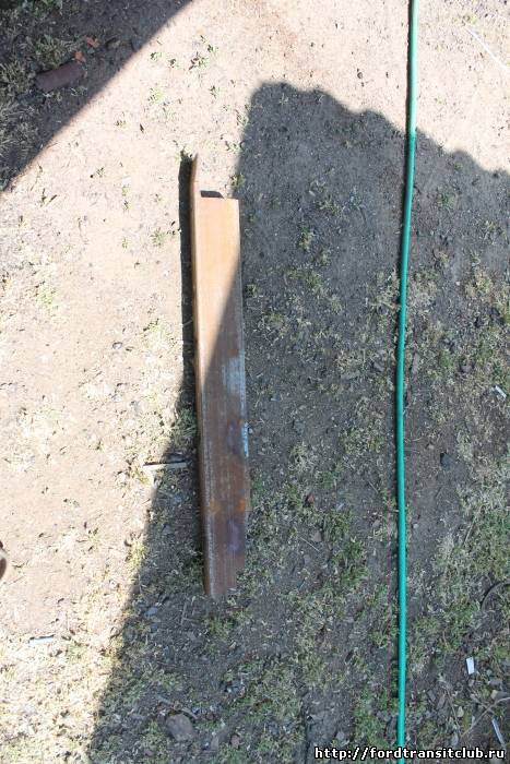

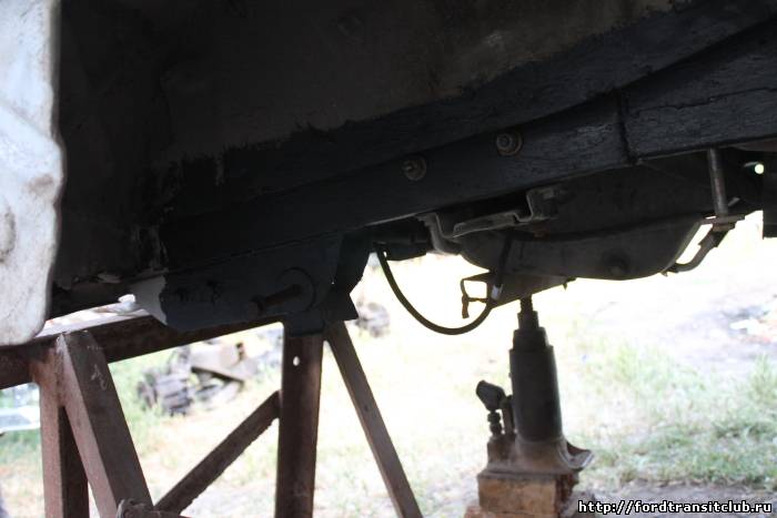

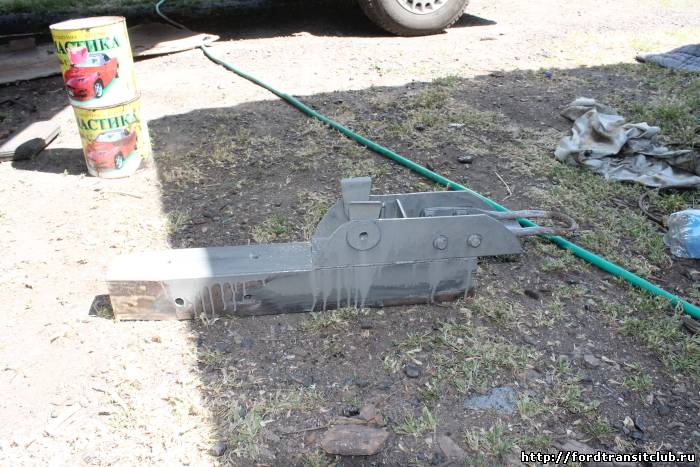

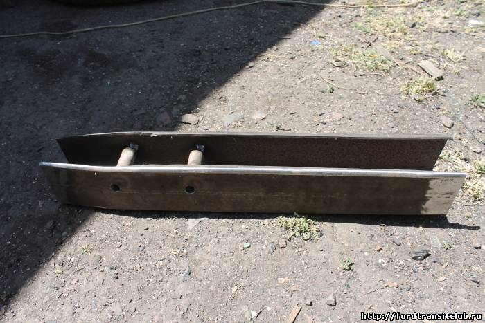

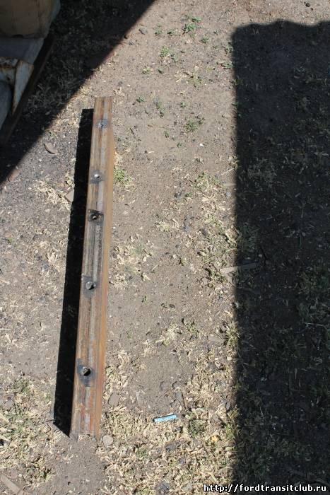

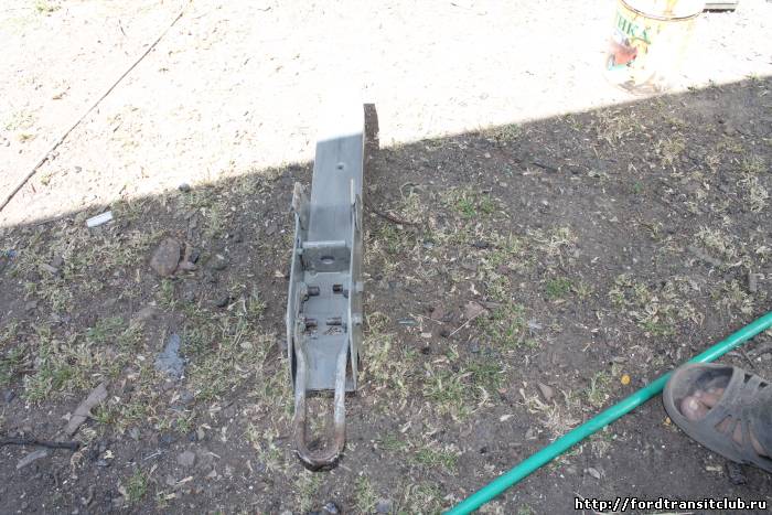

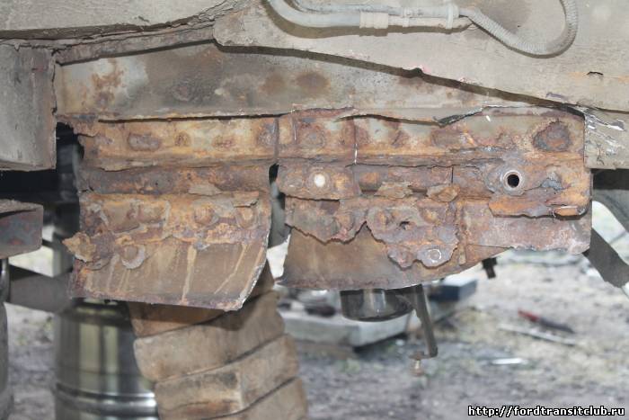

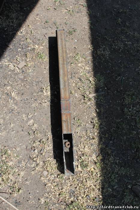

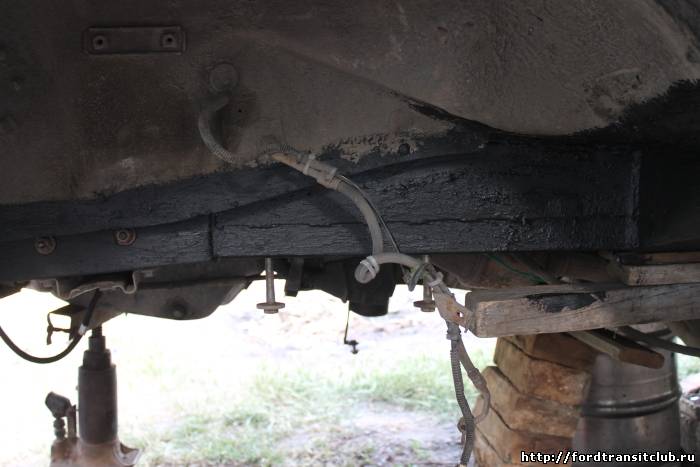

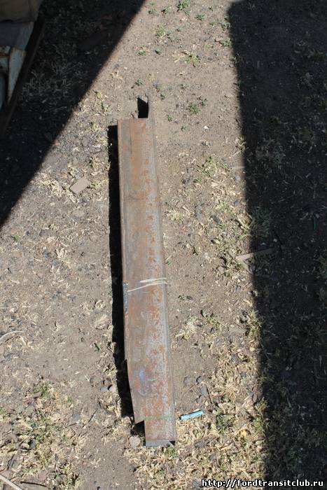

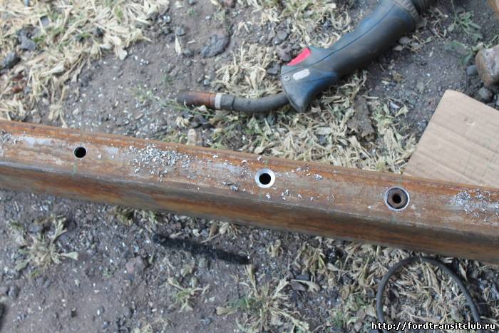

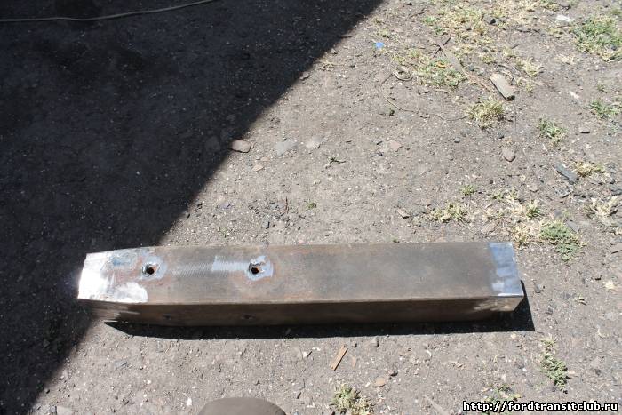

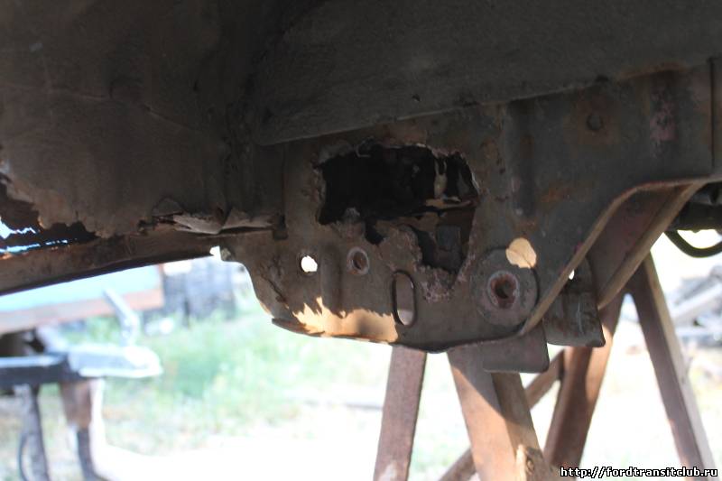

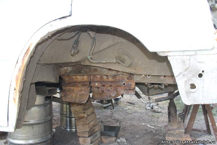

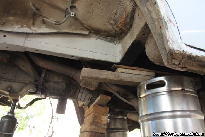

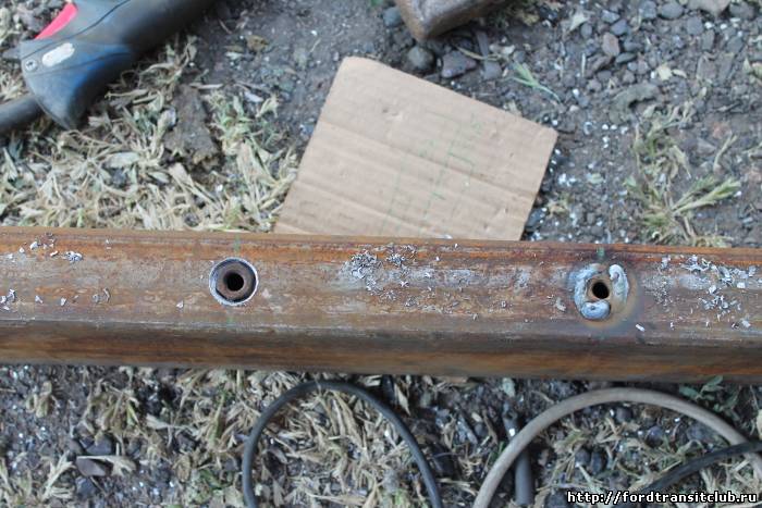

pire111Дата: Среда, 22.05.2013, 00:28 | Сообщение # 859
сегодня изготавливал лонжерон.
Прикрепления: 1922701.jpg (323.8 Kb) · 7091958.jpg (368.2 Kb) · 5736710.jpg (479.7 Kb) · 8535369.jpg (473.5 Kb)

новичекДата: Среда, 22.05.2013, 00:31 | Сообщение # 860
Цитата (pire111)
сейчас тебе в успокоения свои покажу.
похоже на мои biggrin
pire111Дата: Среда, 22.05.2013, 00:35 | Сообщение # 861
Добавлено (22.05.2013, 00:35)
не, я уже старею, работаю с обеда и до 19. учусь останавливаться. раньше не мог.
Цитата (новичек)
похоже на мои

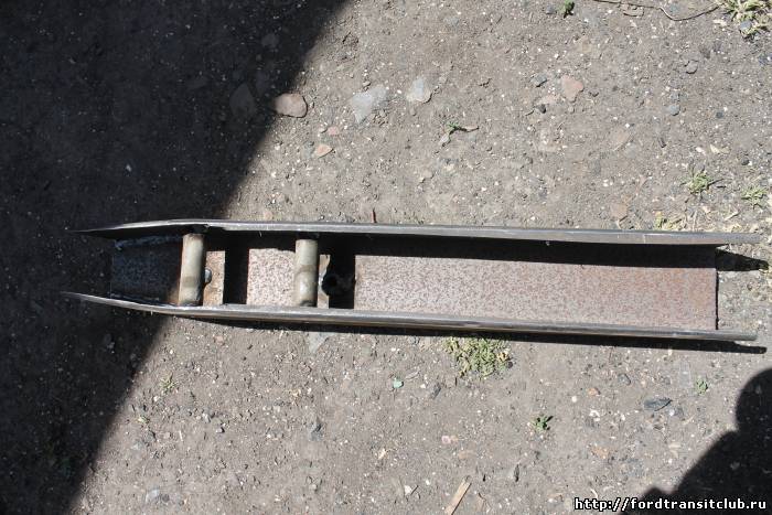

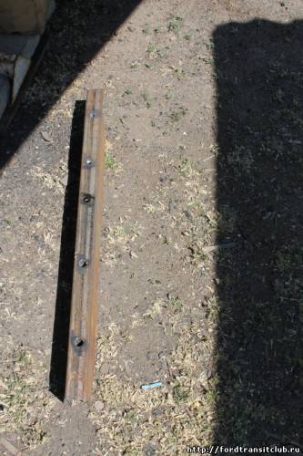

не чего весёлого, лечить надо ok . потом будит сказка.
Прикрепления: 2381147.jpg (465.0 Kb) · 3539224.jpg (496.6 Kb) · 2118270.jpg (419.0 Kb) · 0434853.jpg (431.8 Kb)

K2Дата: Среда, 22.05.2013, 22:19 | Сообщение # 864
Вов, это мне кажется или на арке пузырь получился? обратил внимание, арка заранее раскатана smile

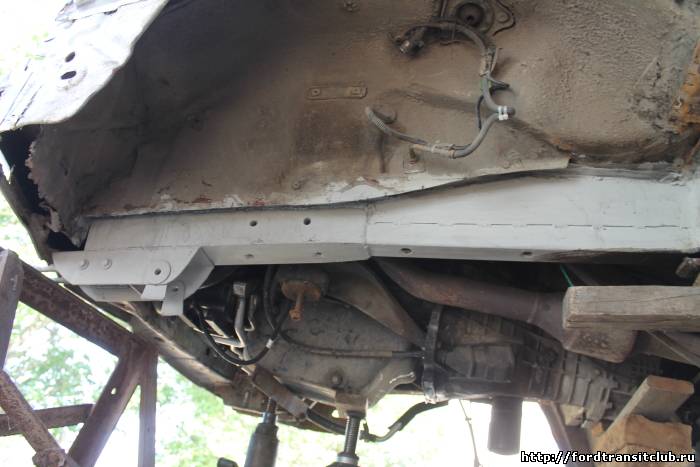

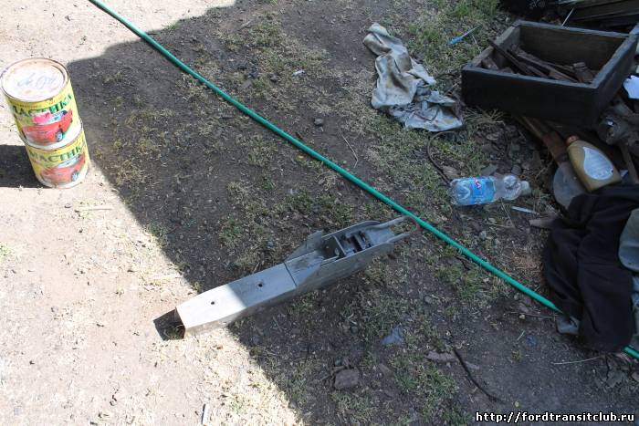

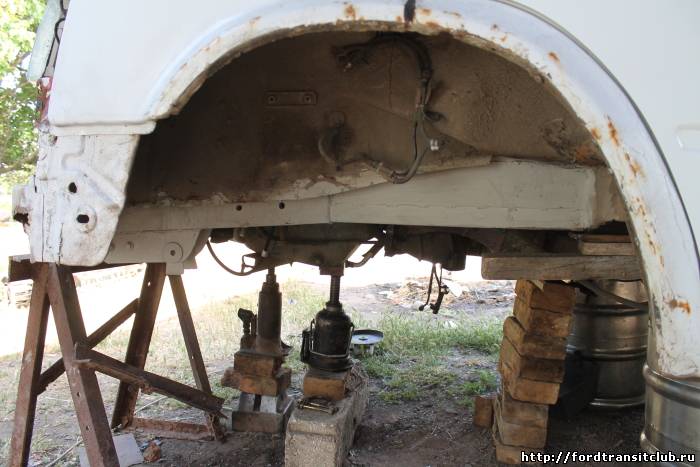

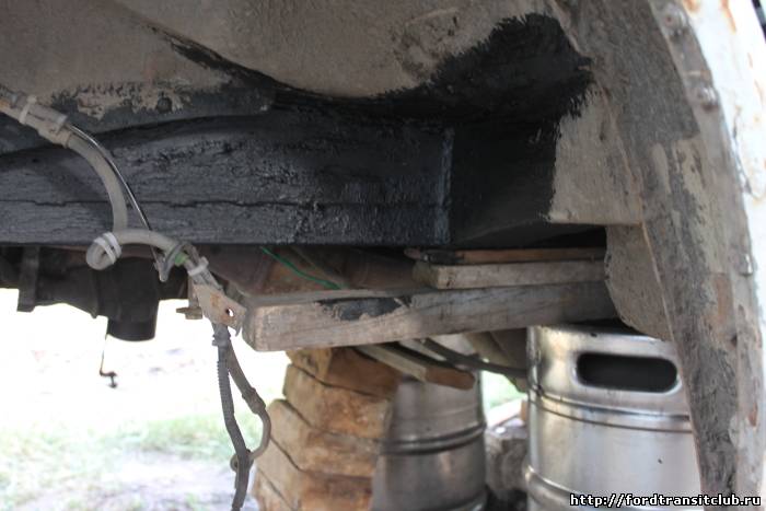

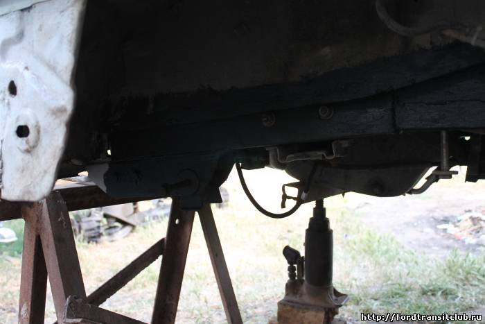

pire111Дата: Среда, 22.05.2013, 23:48 | Сообщение # 865
есть сдвиги, тобиш левый лонжерон готов. продолжение
Прикрепления: 4871223.jpg (418.7 Kb) · 3828623.jpg (435.8 Kb) · 9459344.jpg (435.7 Kb) · 0075566.jpg (460.0 Kb)
pire111Дата: Среда, 22.05.2013, 23:49 | Сообщение # 866
Прикрепления: 1095940.jpg (458.7 Kb) · 4664563.jpg (451.2 Kb) · 6327370.jpg (454.9 Kb) · 8517564.jpg (350.4 Kb)
pire111Дата: Среда, 22.05.2013, 23:51 | Сообщение # 867
Прикрепления: 5234186.jpg (325.7 Kb) · 2898915.jpg (307.0 Kb) · 9037493.jpg (304.8 Kb) · 7996169.jpg (291.6 Kb)
pire111Дата: Среда, 22.05.2013, 23:52 | Сообщение # 868
$IMAGE4$
Прикрепления: 2863263.jpg (270.1 Kb) · 4668026.jpg (276.4 Kb) · 7736130.jpg (286.6 Kb)

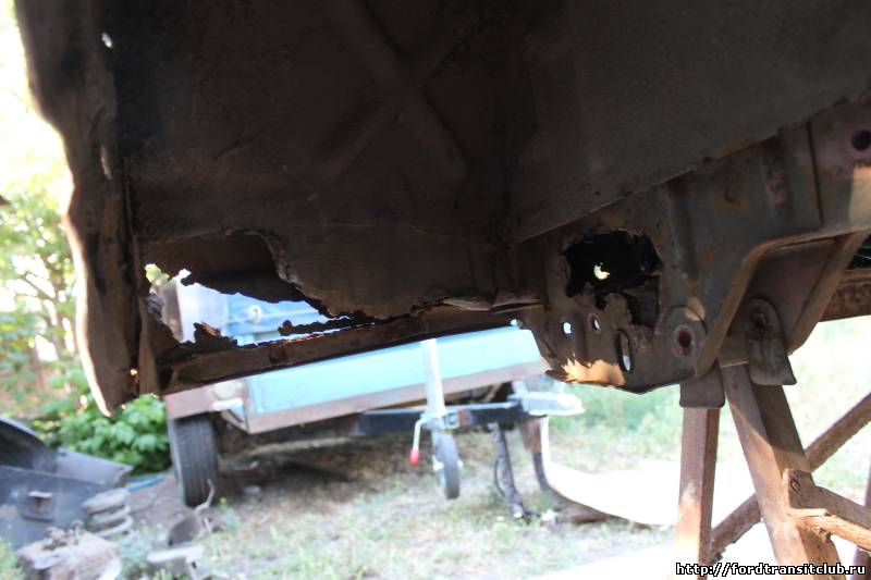

pire111Дата: Среда, 22.05.2013, 23:54 | Сообщение # 869
вот так же будит и с правым лонжеронам, но а пока он вот такой cranky no
Прикрепления: 2489306.jpg (272.2 Kb) · 3578648.jpg (349.6 Kb)
Не, пузыря нету smile . Арку не раскатывал, закатал бортик, прогрунтовал и полностью заполнил шовным герметиком, брызговик подварен выше, чем по заводу, все для широких колес!
K2Дата: Четверг, 23.05.2013, 07:01 | Сообщение # 873
Цитата (v_a)
Арку не раскатывал
внутри выглядит раскатанной smile
Цитата (v_a)
Не, пузыря нету
Хорошо что нет

v_aДата: Четверг, 23.05.2013, 09:38 | Сообщение # 875
Серег, там закатан бортик, но сама арка шире не стала, сдвижка виновата. колеса один хрен не влезут, позже буду родной чулок возвращать.
