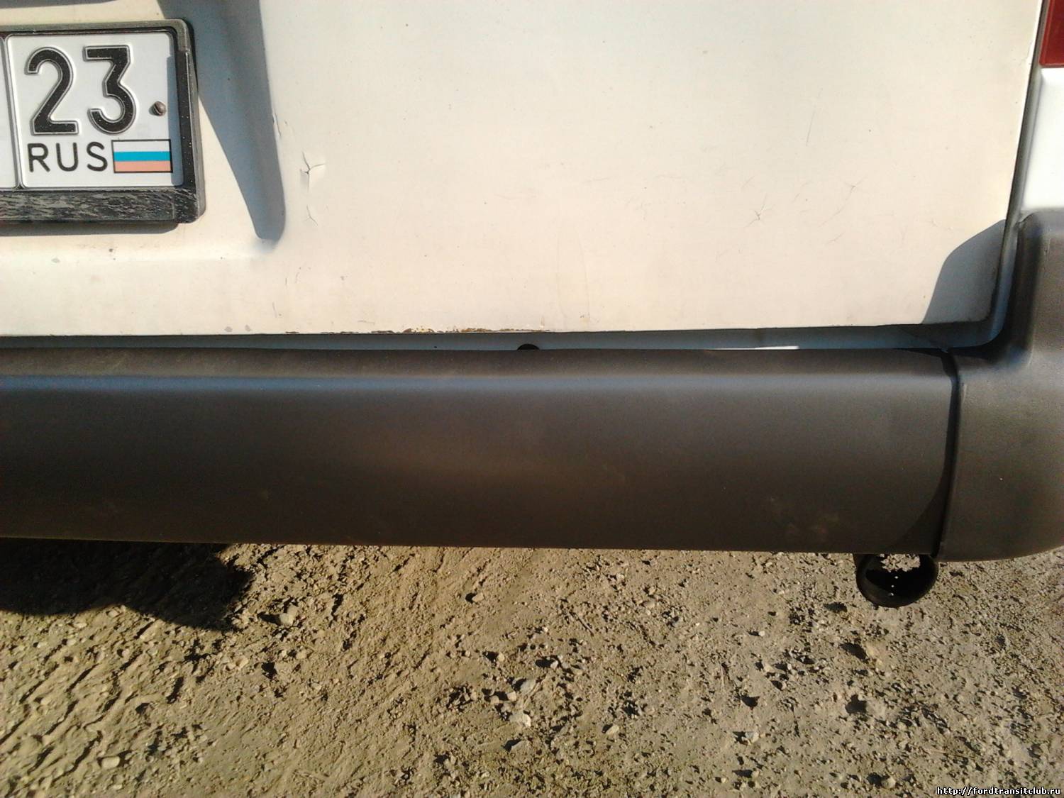

v_aДата: Понедельник, 01.07.2013, 01:31 | Сообщение # 1003

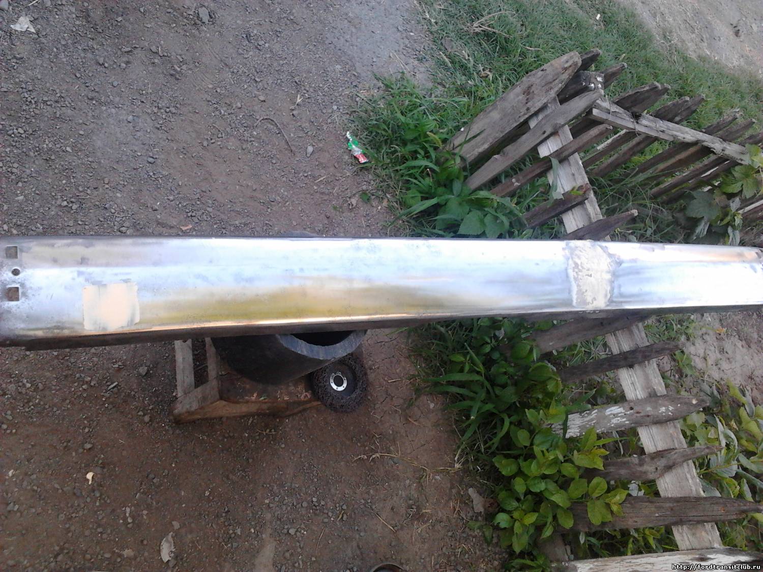

Сделал бамперок, хотел его брату подарить, но тот закрутил носом, пришлось ровнять, сдирать килограммы ржи(фибровый синтетический круг рулит) и родного грунта, шпакля волосянка, кислотный грунт, акриловый, финишная шпакля(понравилась Карсистем), жидкая, перетер наждачками, потом пять акриловый грунт, база "мокрый асфальт" Мобихел и матовый лак Brülex. Получилось светлее, чем ожидал, но смотрится помойму неплохо, похоже по цвету на "листву" 124-140х мерсов.

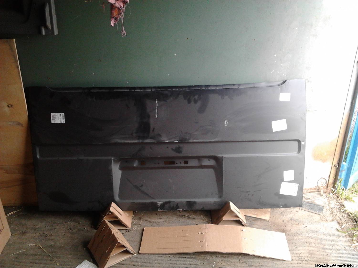

v_aДата: Четверг, 18.07.2013, 22:30 | Сообщение # 1004

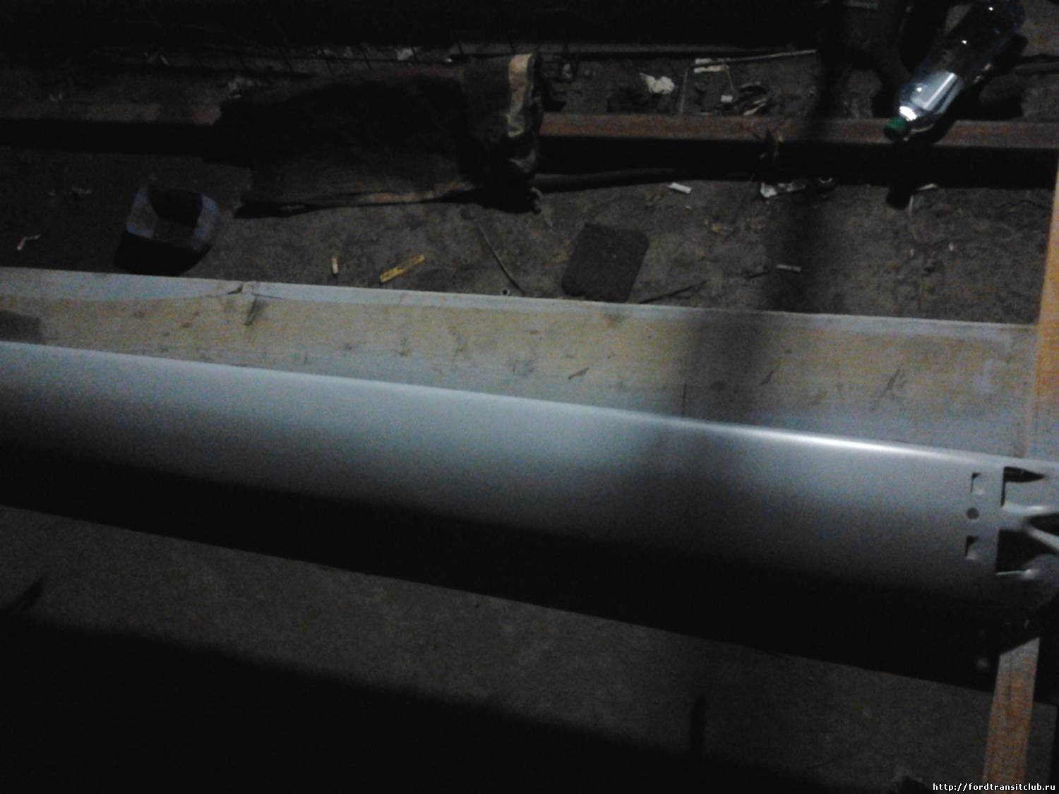

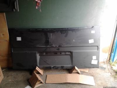

Получил запчасть, в магазине даже удивились, на какой машине ремвставки таких размеров(в коробке заняла почти весь пол коротыша) smile
Прикрепления: 3284260.jpg (132.0 Kb)

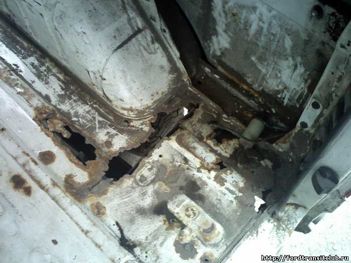

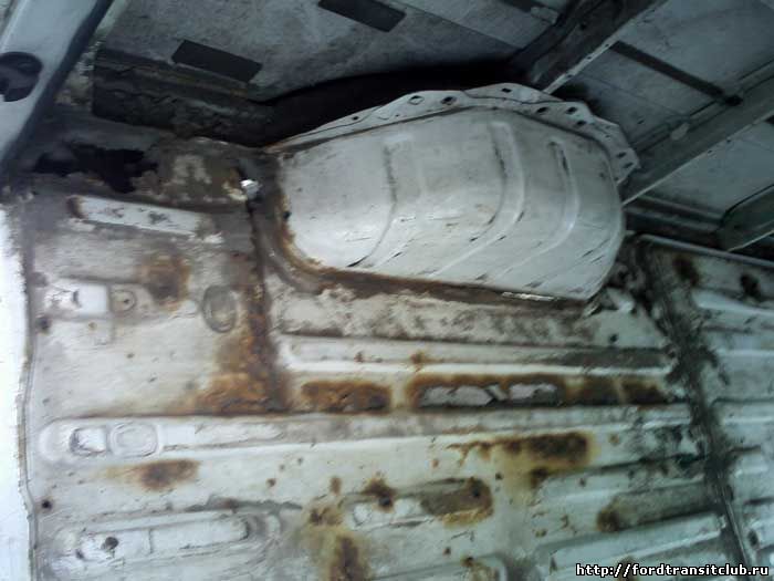

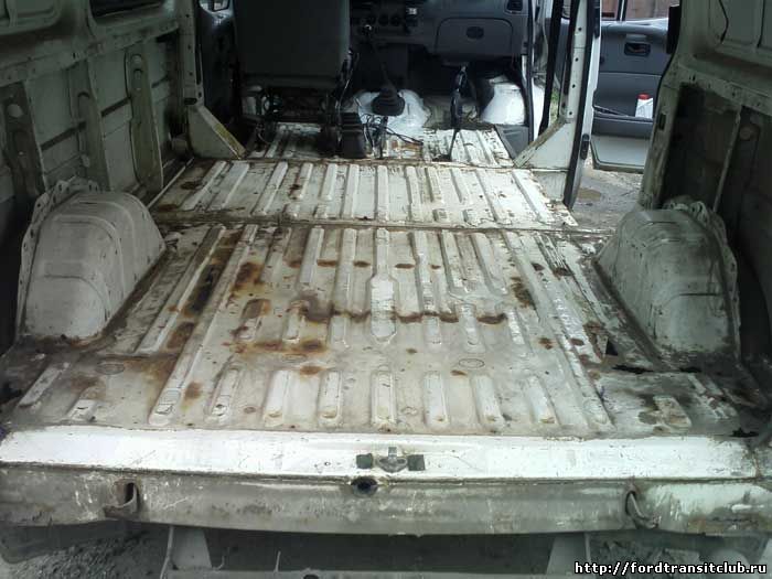

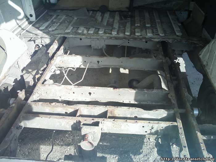

Всем доброго дня! Не закончив с топливными проблемами, пришлось переключится на кузовные. Планировал это на конец июня, но после того как залез менять амортизаторы, решил боле не откладывать. Все ободрал и отправил на "лечение" к рекомендованному друзьями "ортопеду". Больше недели как без руля. Тоскливо.

Как всё до боли знакомо confused лонжероны хоть целые?
фольц каравелла, 1992 г.в., 2.4д,
Skype -dimonschik19792
SVGДата: Воскресенье, 18.05.2014, 16:21 | Сообщение # 1011
сгнили

Ситуация вобщем такая- парень сделал все самое необходимое ( то что по буджету смог потянуть) а именно- отреставрировал лонжероны, поменял ту часть пола, что нету на фото на последнем фото в сообщении 1012 ну и так по мелочам- задняя юбка, сдвижка вверху у крепления лопнула. Сам все промазал герметиком, грунтовкой где варил. За работу насчитал гдето 15 с половиной. Ну а про ниши только вчера разговор зашел, потому как до этого была другая головная боль. Вот и прошу у вас совета- соглашатся, или если заказать где нить в китае железо, дешевле может выйти? Ценник у него, так понимаю строится на сложности выкраивания заплаток и дальнейшего впупыривания на места. Это кстати, с его железой. Я не жлоб, просто денег почему то постоянно не хватает. sad
Добавлено (28.05.2014, 20:00)
металл 2мм

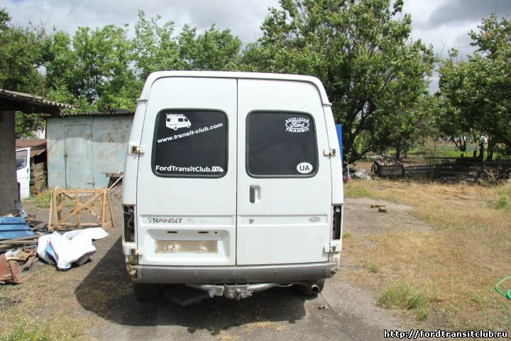

pire111Дата: Воскресенье, 01.06.2014, 12:15 | Сообщение # 1025

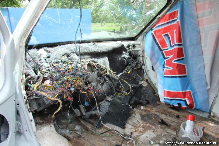

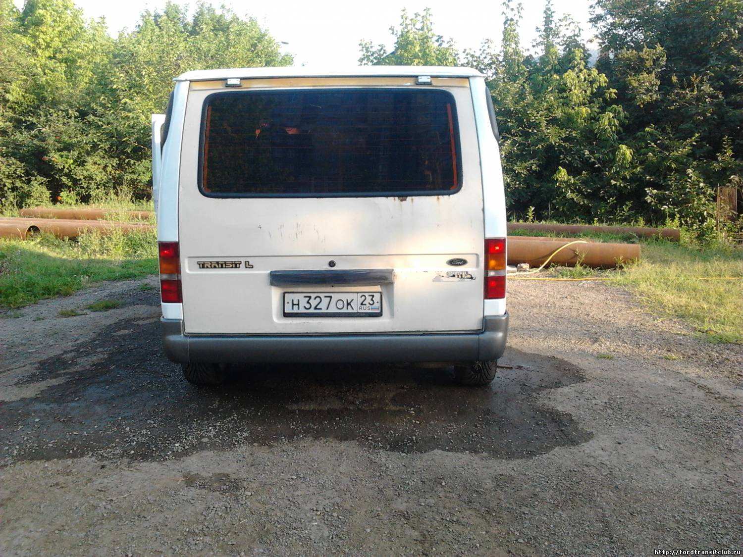

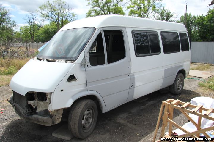

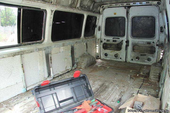

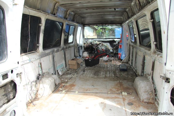

четвёртый день как мой транзитстоит вот в таком состоянии, следы московского тюнинга после дтп уже устранил. надо действовать дальше.
Кто скажет сколько на весь бус надо купить краски? не разведёнкой.
