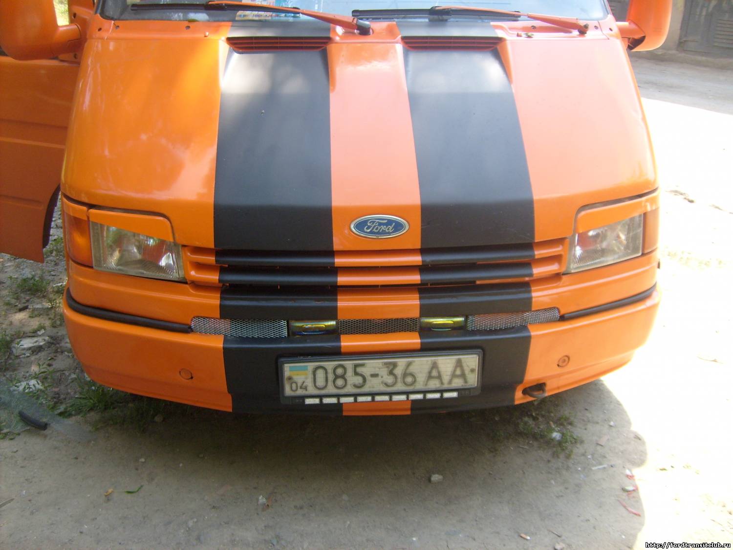

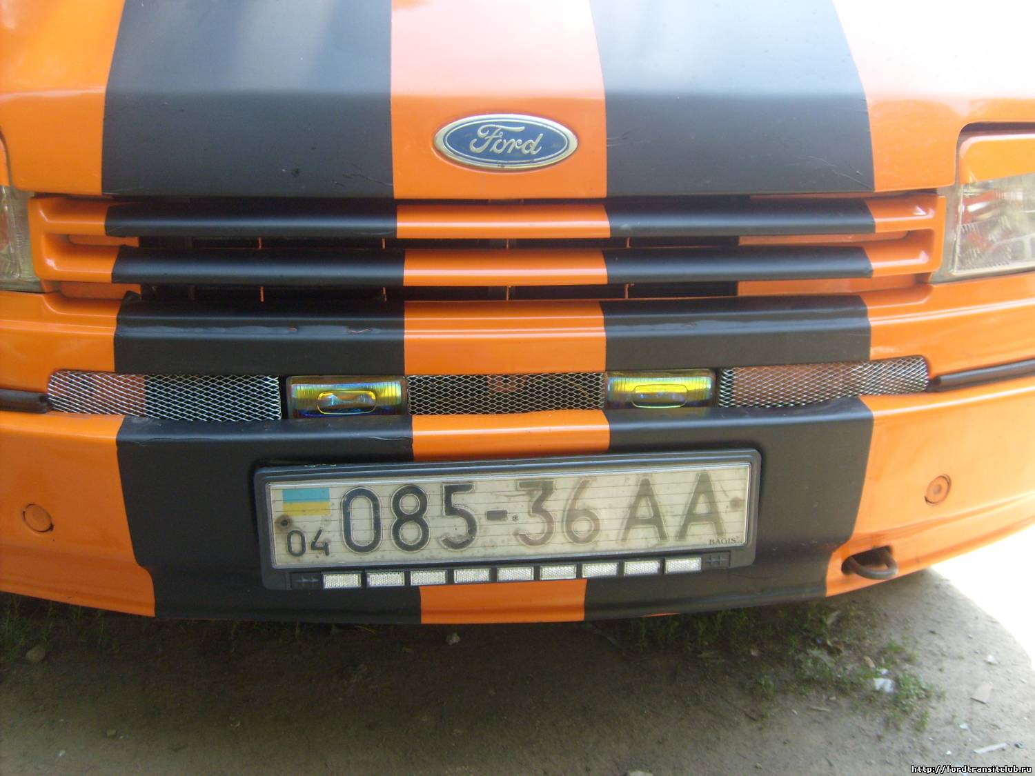

про100ЯДата: Понедельник, 20.06.2011, 10:39 | Сообщение # 1064
Сообщений: 590
Прикрепления: 9426560.jpg (147.9 Kb) · 2089499.jpg (133.8 Kb) · 1862583.jpg (174.9 Kb) · 2150820.jpg (203.8 Kb)
про100ЯДата: Понедельник, 20.06.2011, 10:41 | Сообщение # 1065
Сообщений: 590
Прикрепления: 5536024.jpg (207.7 Kb) · 4052046.jpg (163.6 Kb)
san_sanДата: Понедельник, 20.06.2011, 13:30 | Сообщение # 1066
Сообщений: 698
про100Я, круто. мне тока не совсем на фаре ресница, прищуренные глаза получились
славикДата: Понедельник, 20.06.2011, 14:59 | Сообщение # 1067

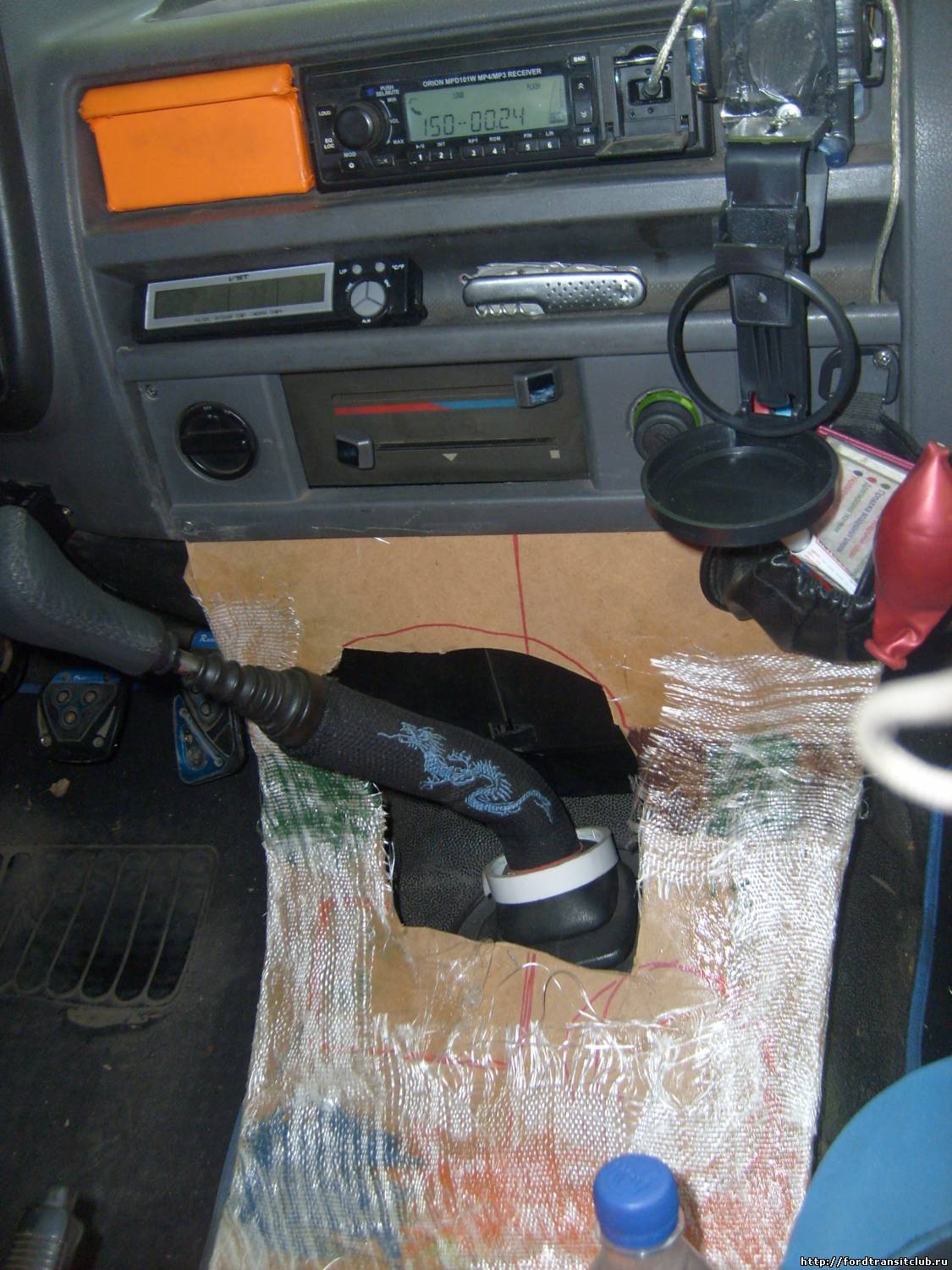

славикДата: Понедельник, 20.06.2011, 15:11 | Сообщение # 1068
Вот мое последнее творение(в данное время в процессе)-подиум на ваз 2108-
Выпилил кусок родной обшивки,прикрепил на ее место фанеру(8мм) Фанера нужна для жесткого контакта дверной карты и двери.
Набил скоб для более лучшего контакта смолы и вазовской обивки.
Проклеил скотчем стык двух частей(что бы не вытекала смола)
Сделал хитрые болтики(в шайбе приваренной к головке болта 2 дырочки для крепления от проворота)
3 слоя стекломата изнутри карты соеденили 2 части воедино
Болты под смолой будут закреплены так-
про100ЯДата: Понедельник, 20.06.2011, 15:15 | Сообщение # 1069

я покрывал только там где изгибы и неровности и для прочности,как все доделаю скину фото,еще никак не найду подходящий чехол на рычаг коробки передач,как куплю так все доделаю,надеюсь yes

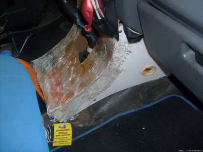

славикДата: Понедельник, 20.06.2011, 15:17 | Сообщение # 1070
Чулочно-колготочная технология в действии-
пропитываем смолой-
продолжение следует ....

славикДата: Понедельник, 20.06.2011, 21:31 | Сообщение # 1072
Quote (про100Я)
вообще как правильно пользоваться стекломатом
Ты же вроде начал с ним работать?
Quote (про100Я)
я вообще с этой смолой не дружу объясните как ей правильно пользоваться плыз!и какую нужно покупать??!!
Я делаю новолом(в основном из за отвердителя-тот же что и для шпатлевки).Раньше делал нашей эпоксидкой-ее минус,вернее МИНУС-слой сохнет сутки.У полиэфирки-сейчас(время года) минут 15
