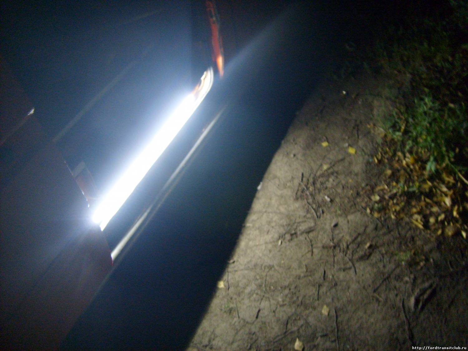

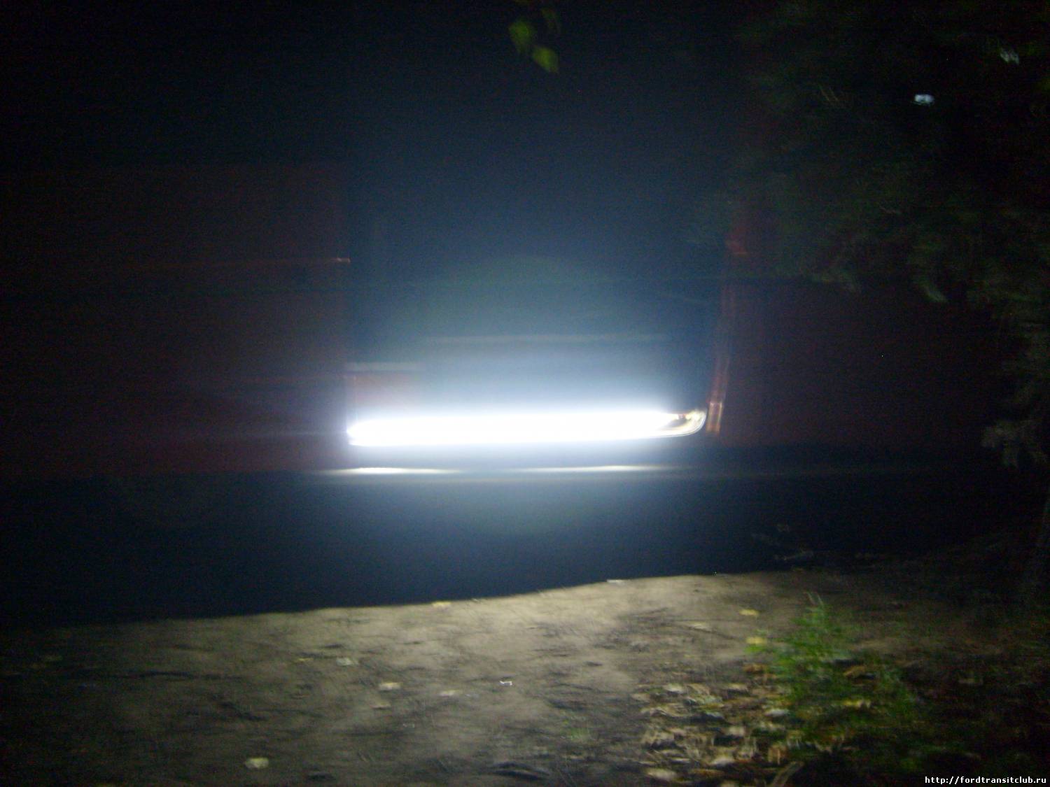

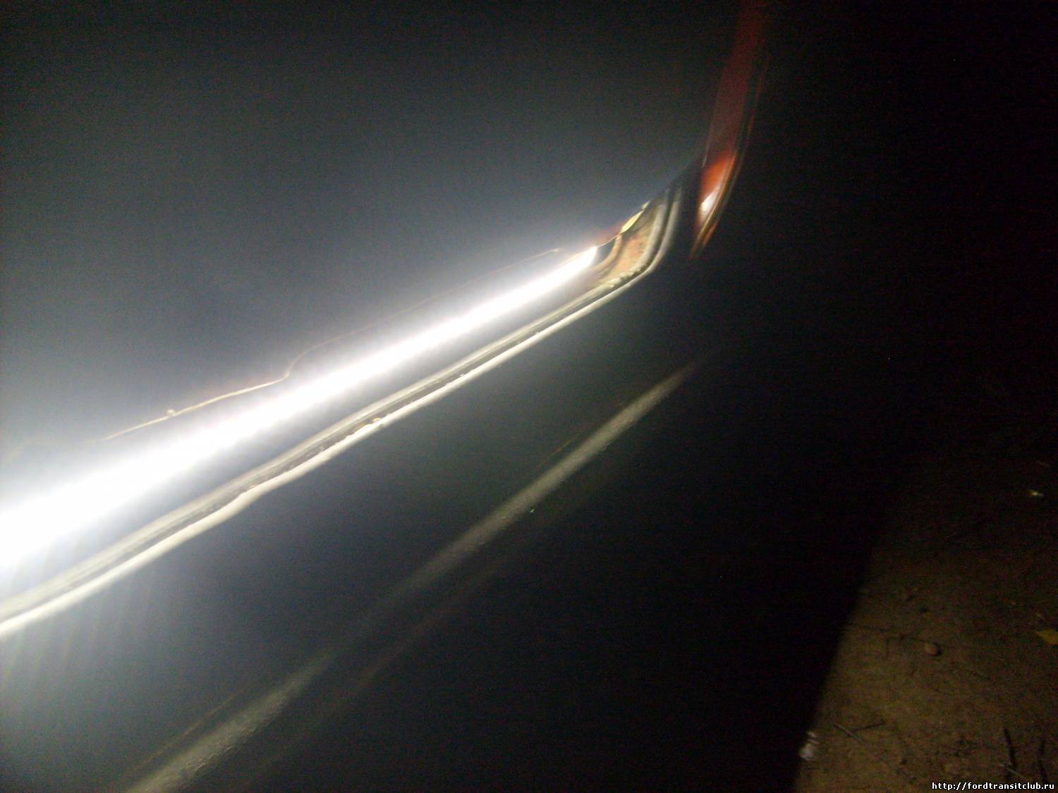

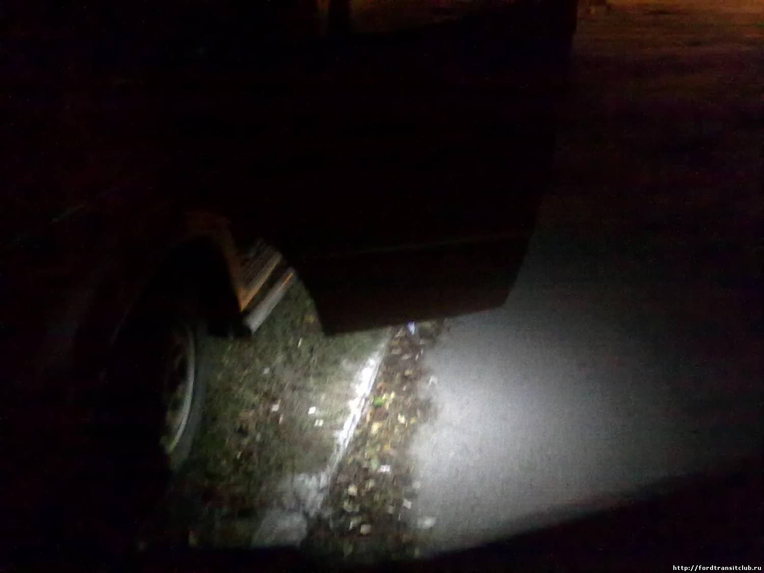

я вот сделал подсветку ног на сдвижной двери позже планирую сделать на передних дверях и багажнике.

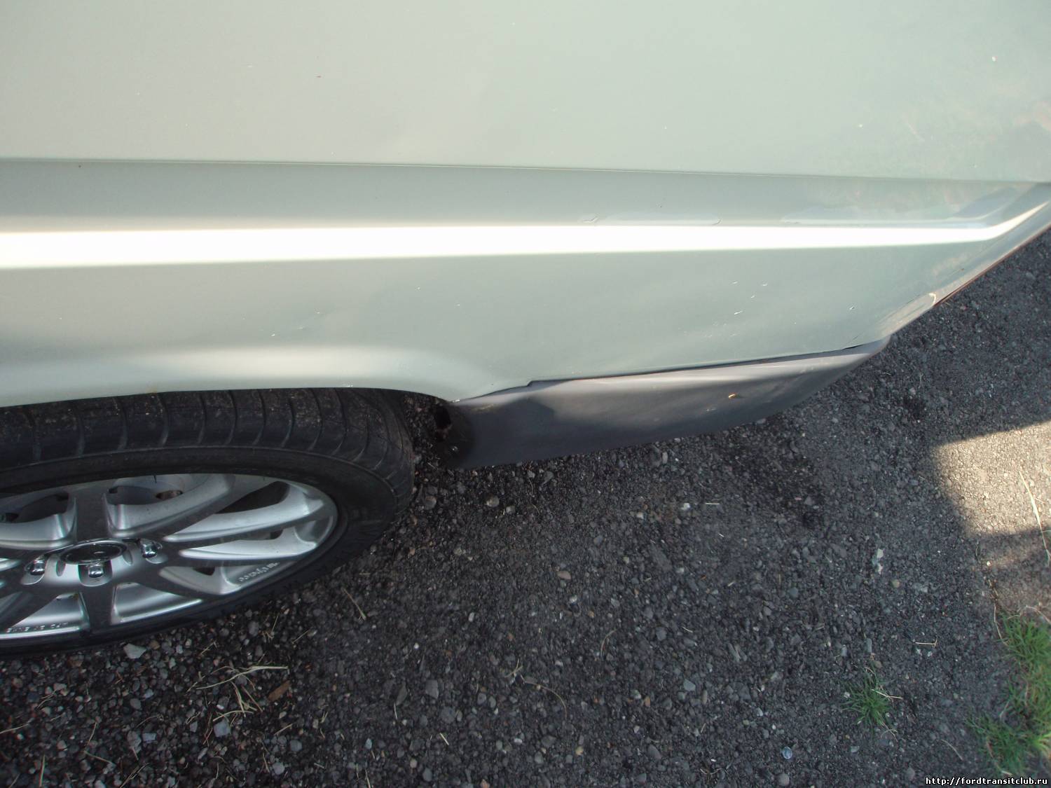

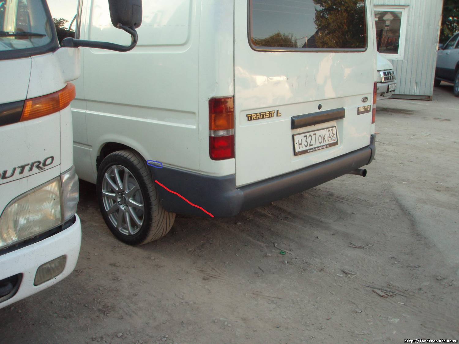

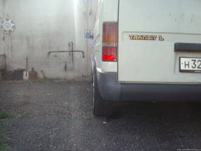

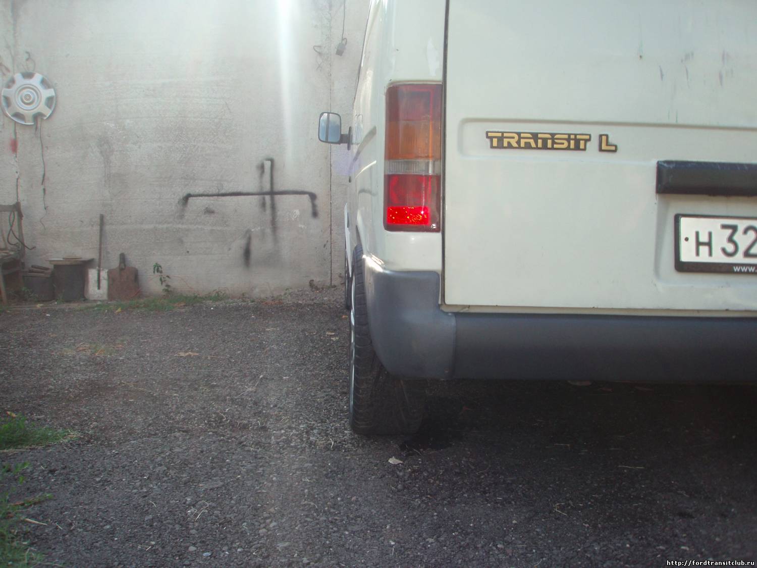

Вобщем вот так стала выглядеть боковушка бампера 95г на худой арке 90года
Помог обычный термопистолет, сначала нагрел место, отмеченное синим и натянул заранее подрезанную боковушку на крыло, потом прогрел пластик по красной линии и загнул низ по арке, все встало почти как родное.

v_a, Вов, ну как обычно без комментариев!!!! respect Супер, тож так хочу.

Это не сложно и не дорого - железка нов. неориг. 1200р, уши б/у по 100р

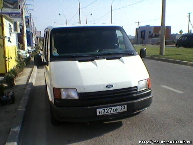

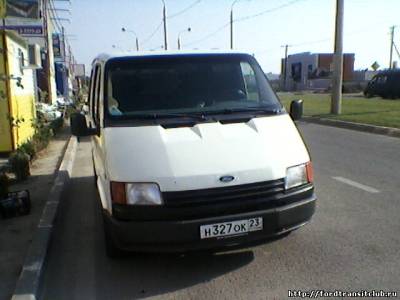

v_a, Видел твой аппарат-красавец!

Надо было побибикать, это он у меня под окном припаркован smile

Тока если кронштейны родные оставлять, их надо немного доработать, ато бампер далековато становится.

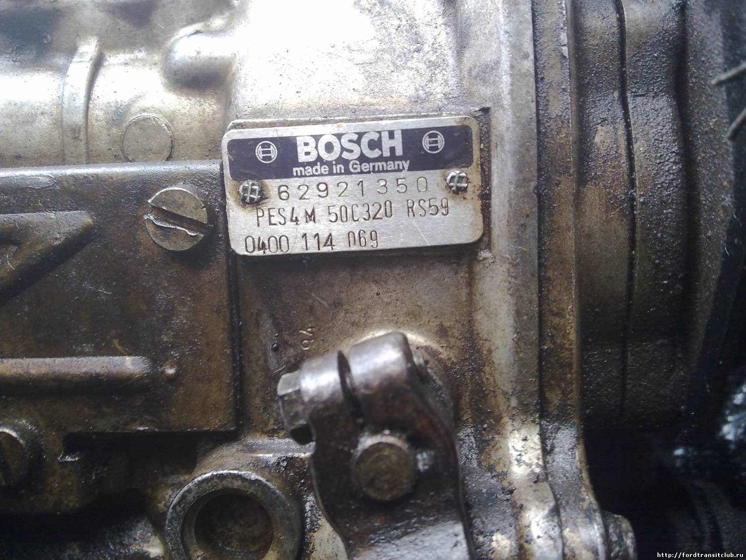

кто знает как в этом насосе мерс 123 убавить холостой ход?

san_san, в 123-м ручка на панели должна быть, регулировка холостых. Посмотри, куда от нее тросик идет
Добавлено (28.09.2011, 06:49)
тут глянь:
http://www.oldmerin.net/board/index.php?showtopic=100334

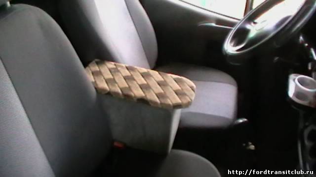

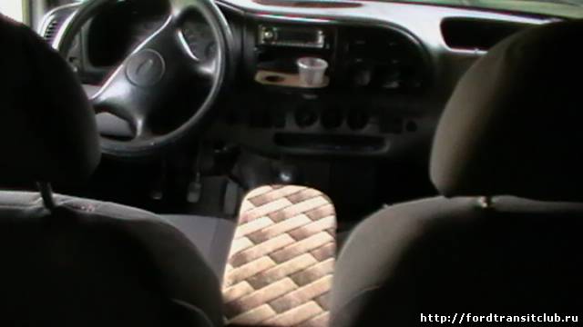

На днях зделал во такую скромную но удобную штучку

thumb прикольно, себе тоже хочу но мне нельзя, не будит боковое сиденье подыматься, да и растояние между сиденьями почти нет.

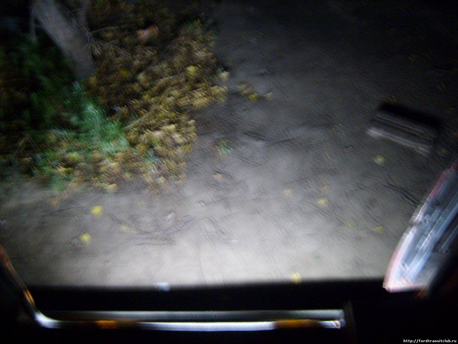

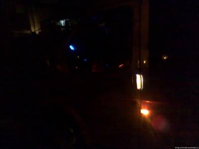

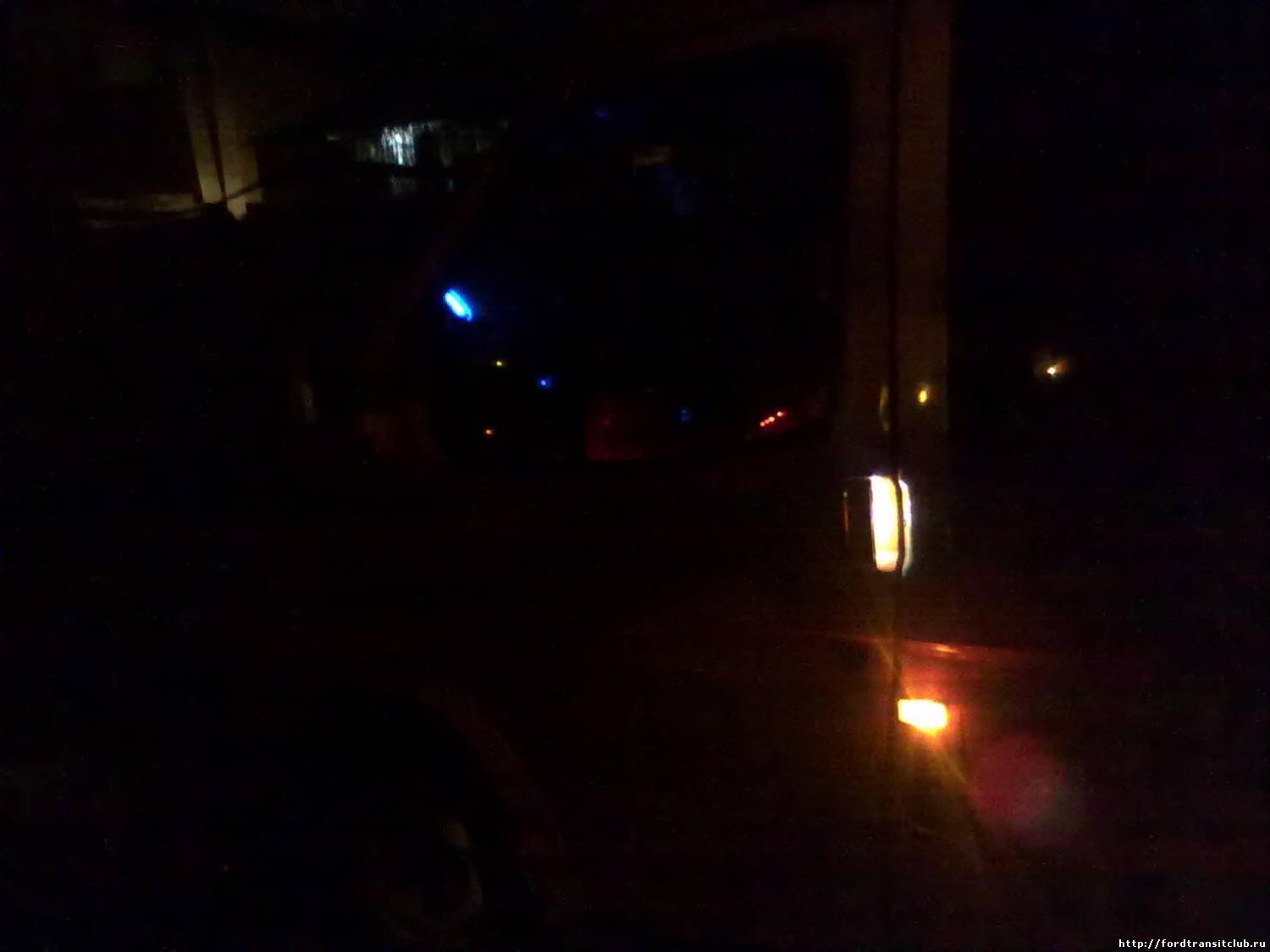

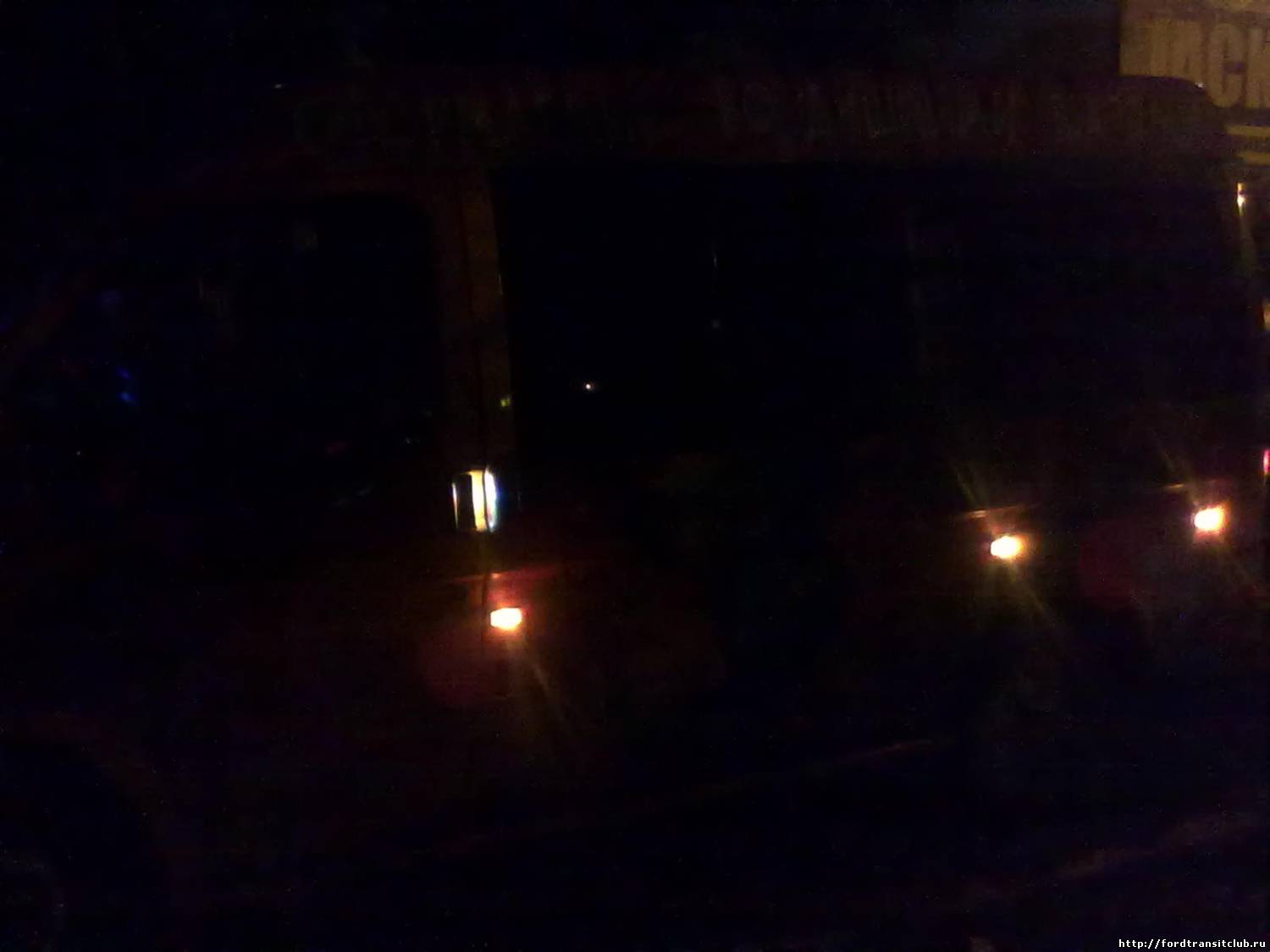

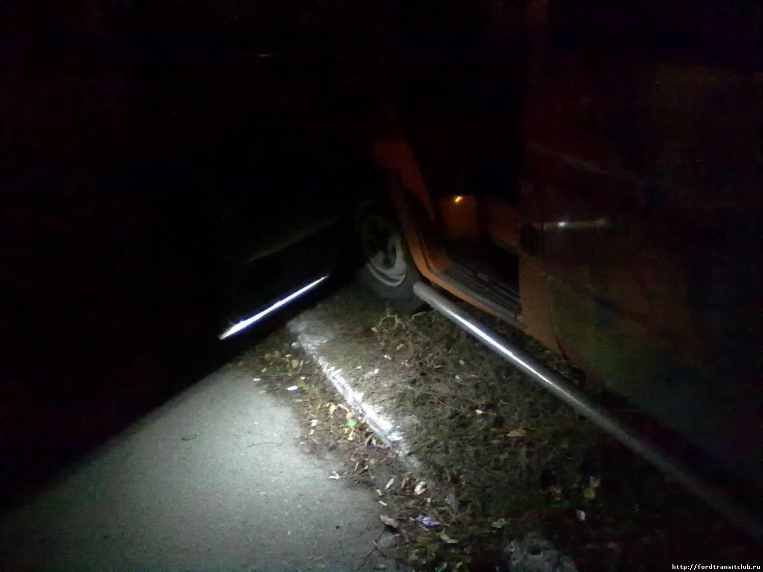

вот наконец то сфоткал и скинул.подсветка дверей очень удобная вещь.
подсветка ручек это то остатки ленты,не выкидывать же ее v
Лови +.Себе не ставлю тока потам чта двери для начала нуно сделать.(диоды в заначке спять biggrin )

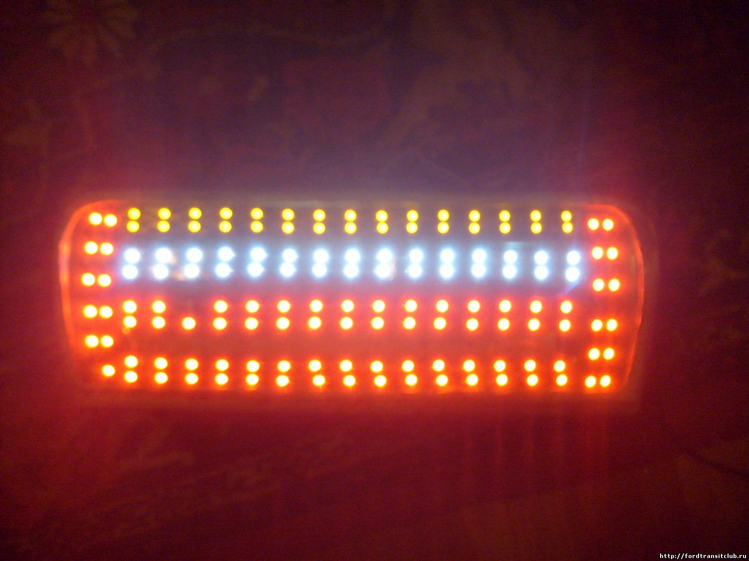

посмотрите новую работу,сверху будет новое орг стекло затонирую

светит красиво, а какой его вид на свету?

Зачётно,вот тока жёлтых светодиодов не маловато будет?
