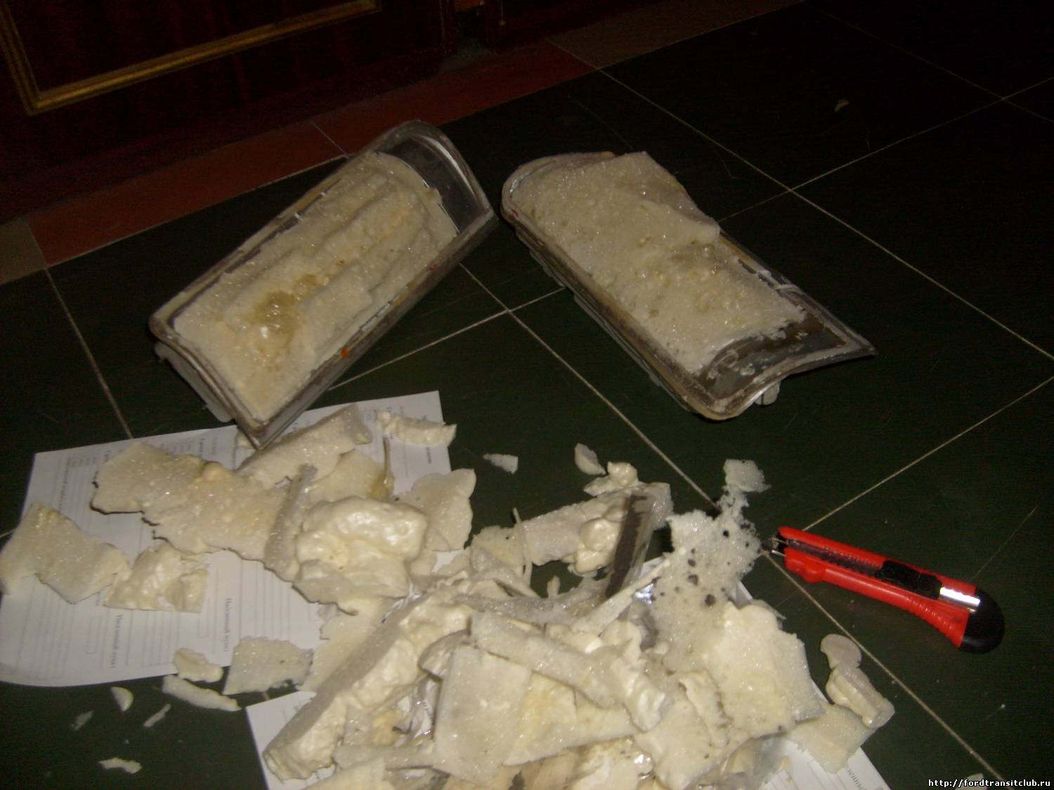

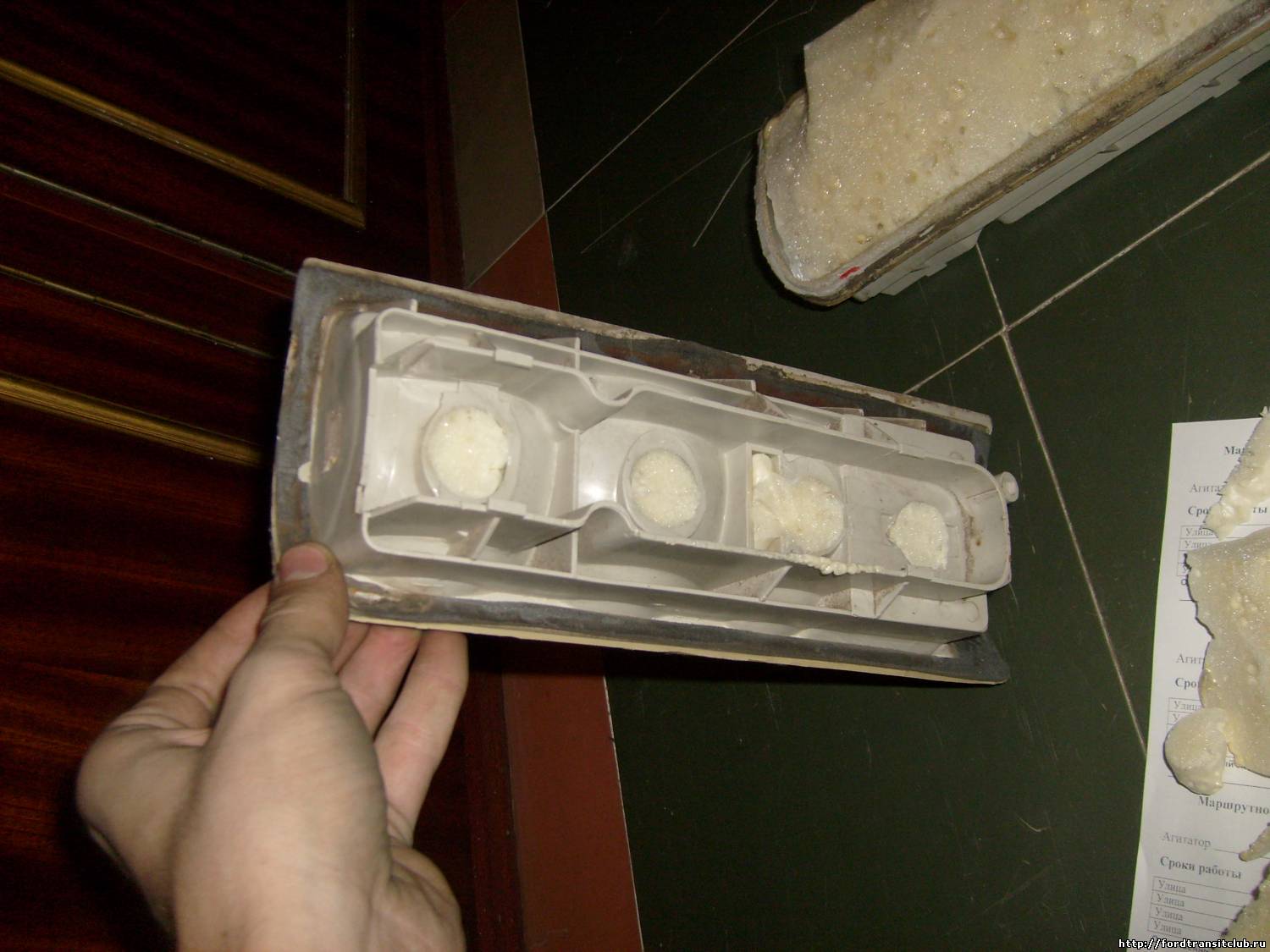

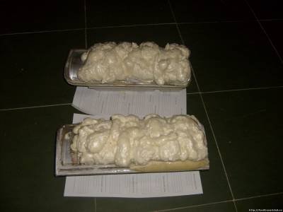

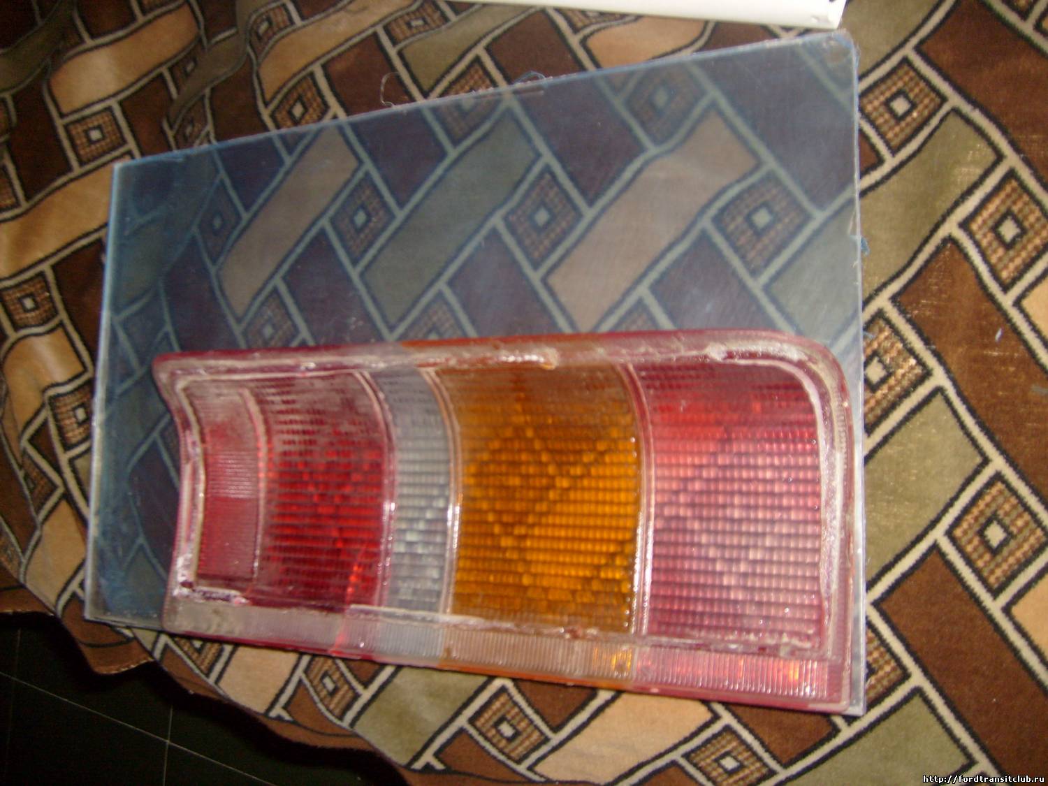

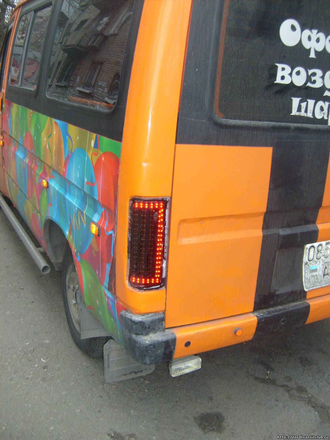

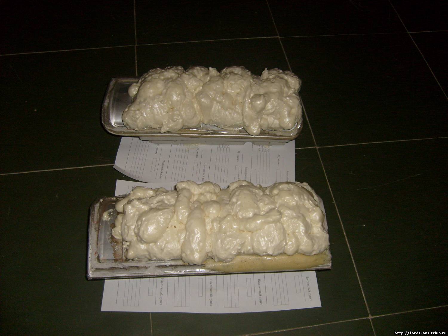

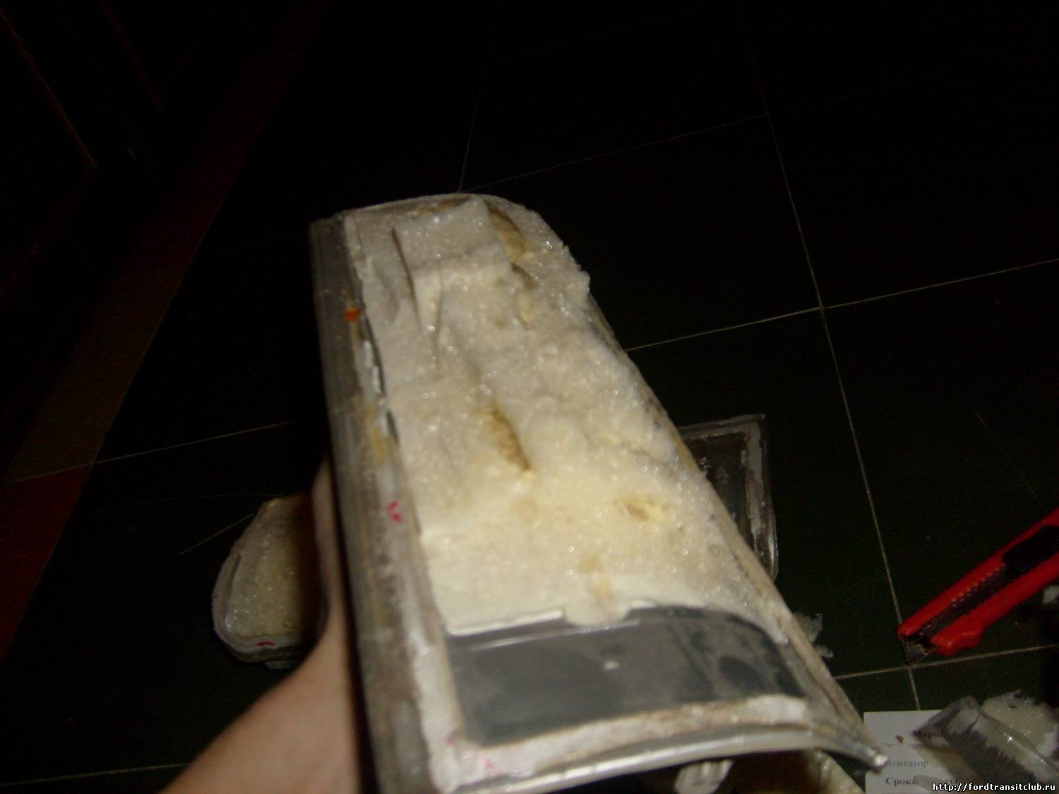

ну вот поставил фары немного фото как делалось,есть конечно свои косяки но лучше чем стандартные фары

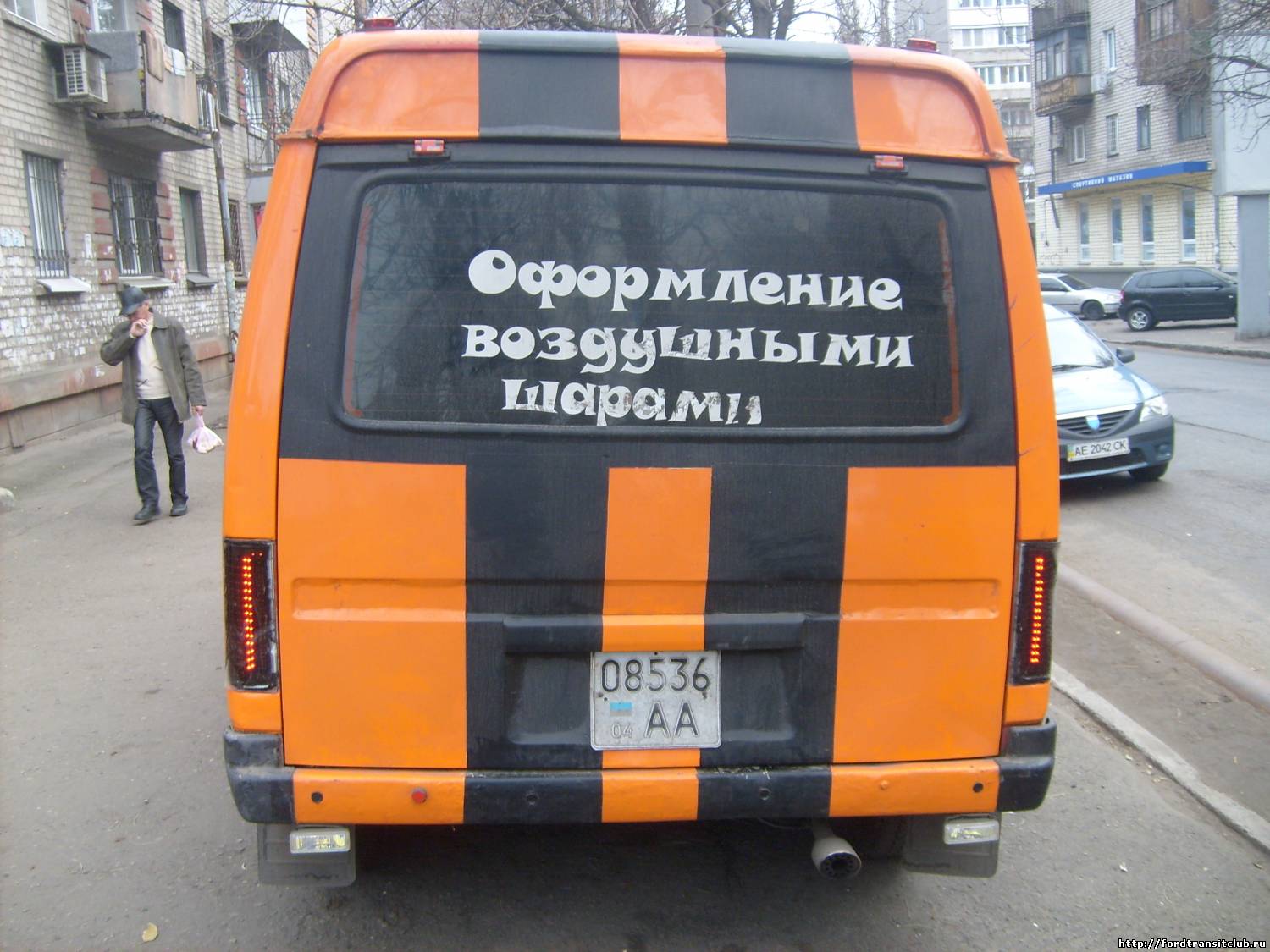

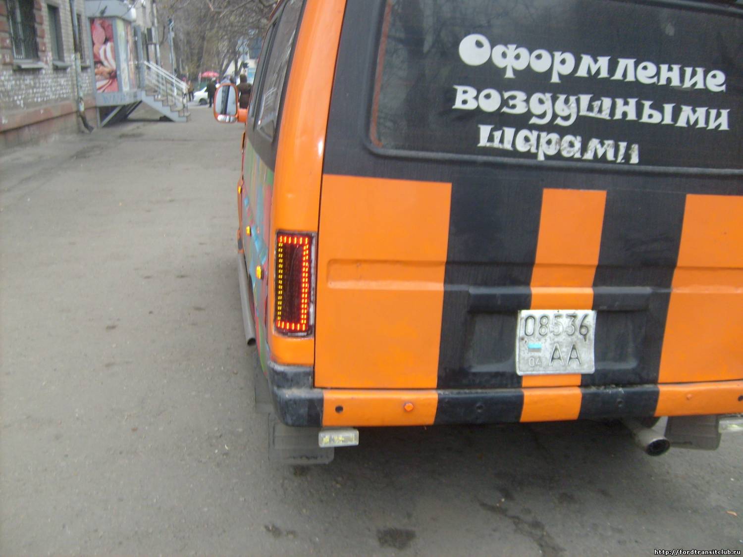

еще
фоткал в 9:00
Прикрепления: 1055763.jpg (127.1 Kb) · 5599333.jpg (152.7 Kb)

Quote (про100Я)
а остальные фото? и еще вопрос, а что торчит по кромке фонаря?
finist07Дата: Понедельник, 21.11.2011, 11:38 | Сообщение # 1106
про100Я, а чем стандартные не устраивали?
про100ЯДата: Понедельник, 21.11.2011, 11:47 | Сообщение # 1107
Сообщений: 590
а остальные фото?
а остальных пока нет замерз и сижу в офисе греюсь
это огр стекло прозразное там нет тонировки
Quote (finist07)
ну не знаю во первых они у меня немного были разное по цвету,в трещинах были и не красивые как по мне.

K2Дата: Понедельник, 21.11.2011, 12:20 | Сообщение # 1110
про100Я, а пенка сверху чем то покрывалась? просто порядок действий пенка-диоды-органика? или еще что есть?

про100ЯДата: Понедельник, 21.11.2011, 12:32 | Сообщение # 1112
Сообщений: 590
на пену клеил светодиоды а потом все клеем простым залил немного,а потом между лентами герметиком.хотел покрасить черным все в нутри но потом обломался заклеивать все светодиодики.

фот стопы,все вечерние фотки завтра постараюсь скинуть.
Прикрепления: 4956081.jpg (173.0 Kb)
