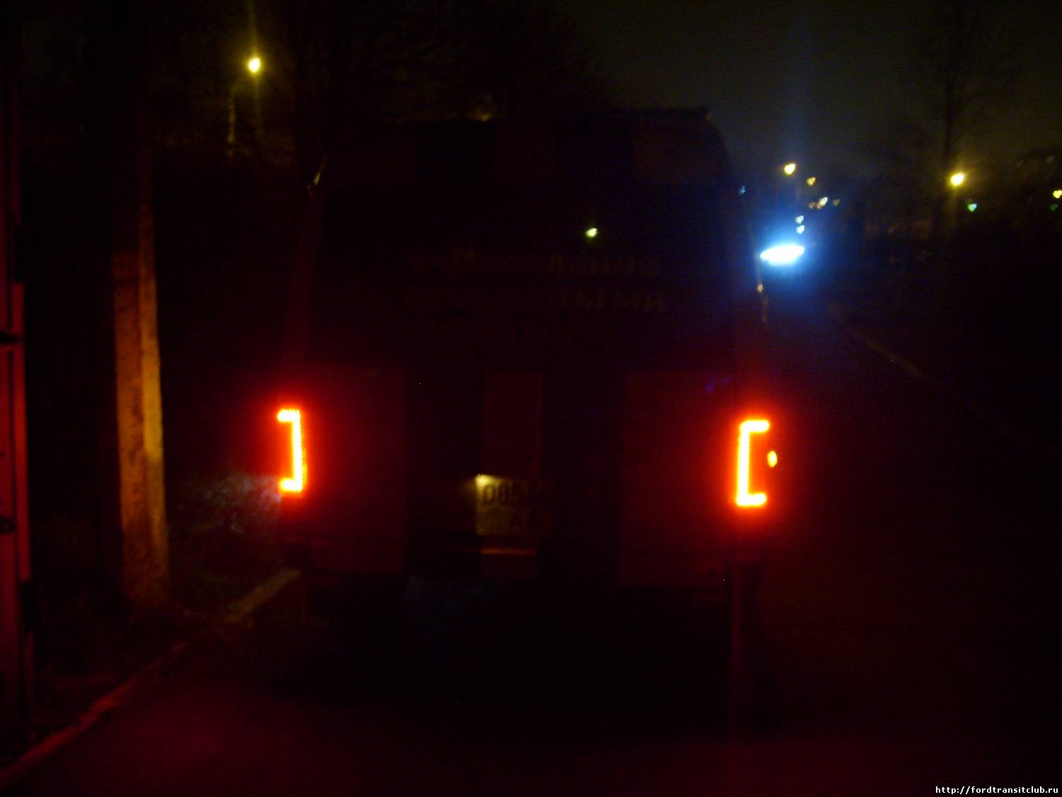

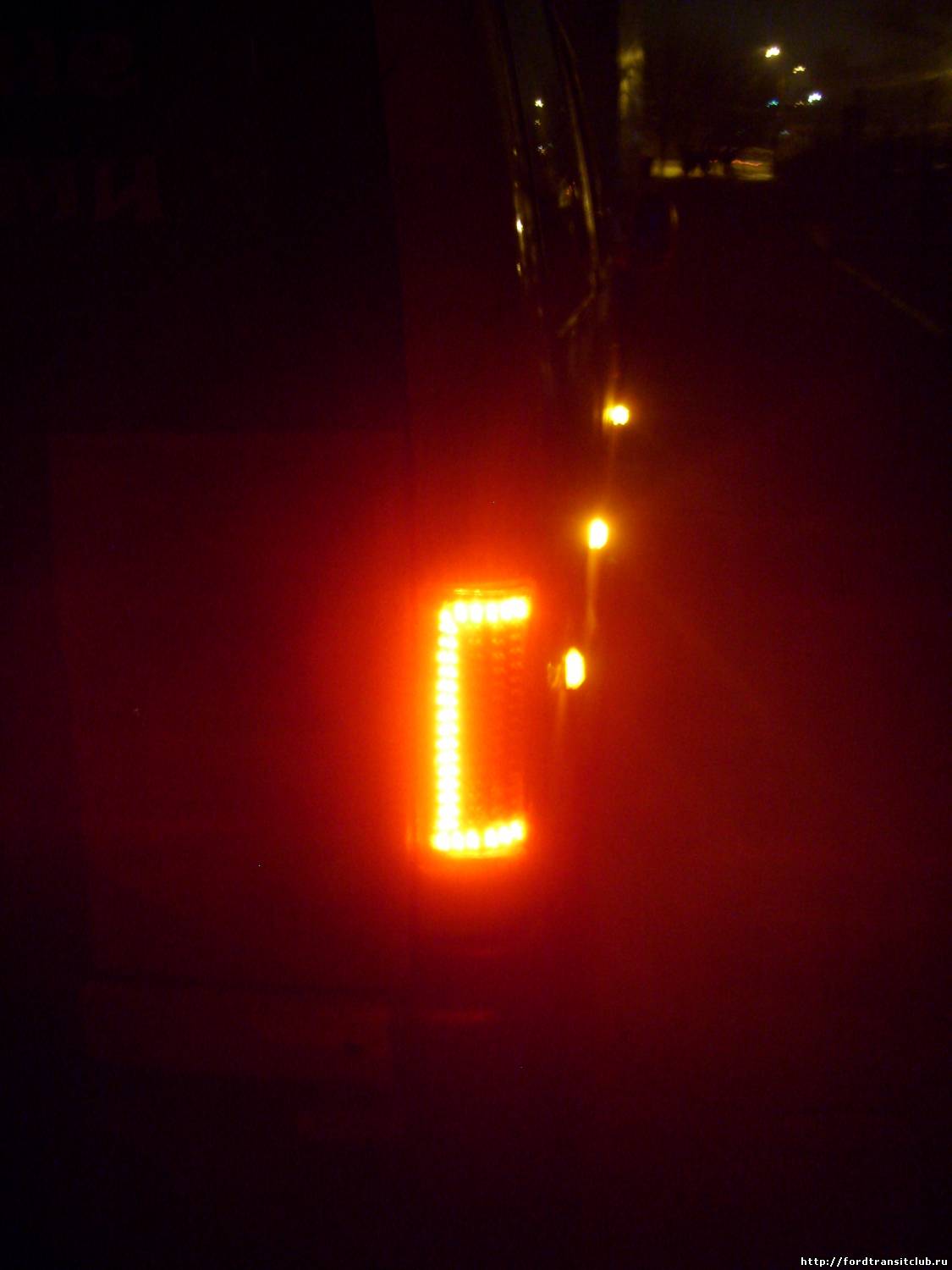

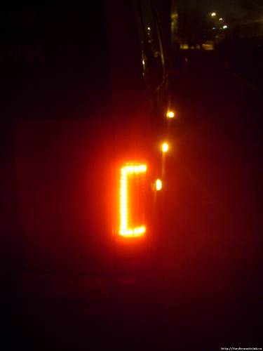

вот ночные фото
Прикрепления: 0335732.jpg (63.7 Kb) · 6359162.jpg (62.9 Kb)
pire111Дата: Среда, 23.11.2011, 21:47 | Сообщение # 1135
Quote (про100Я)
вот ночные фото
прикольно. а это стопы или повороты?
Я если бы делал задние стопаки, то запитал бы как америкосы, и одним цветом, тобиш подфарники тормаза и повороты на одних и тех же лампочках.
про100ЯДата: Четверг, 24.11.2011, 11:04 | Сообщение # 1136
Сообщений: 590
Quote (pire111)
это габариты,ну я хотел именно сделать так.а с поворотами я разобрался подключил на поворот 3 боковых лампы (раньше были на габаритах )теперь моргают как нужно.

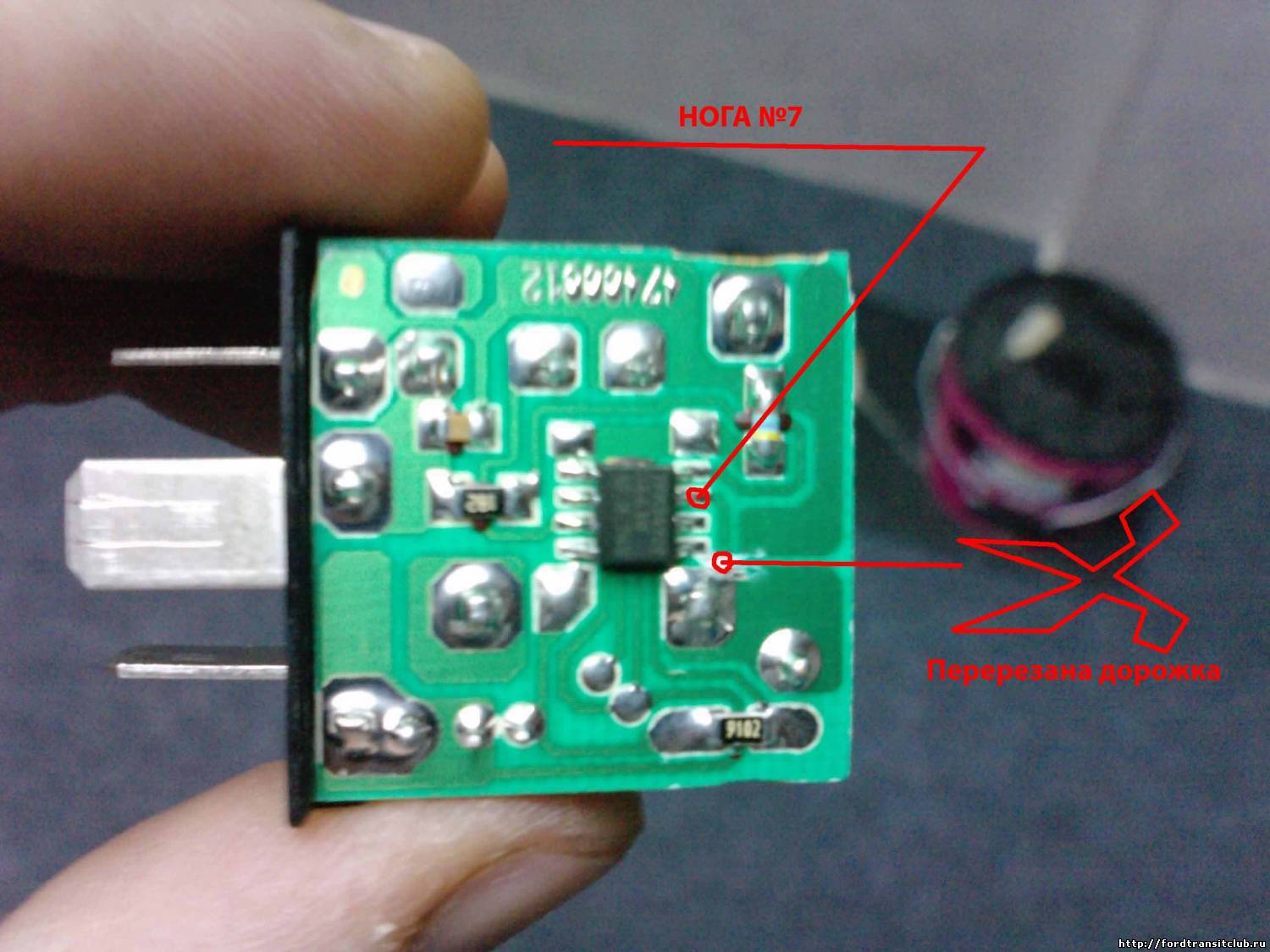

про100Я, pire111, televizor, finist07, То: ALL короче.....
Если все же есть желание переделать штатное реле для работы со светодиодами есть такая информация:
В реле стоит микросхемка, в ней есть функция контроля исправности ламп (это на ооооочень многих релюшках, как отечественных так и на транзите соответственно), отключить эту функцию можно просто перерезав дорожку идущую к 7 ноге этой микросхемы (определить думаю не составит труда)
(фото к сожалению не помню откуда, как и не помню точно транзитовская это релюха или мондевовская, но не суть.....там все одинаково)
Прикрепления: 9541167.jpg (138.0 Kb)
Сообщение отредактировал MIXOH - Пятница, 25.11.2011, 12:41

Quote (MIXOH)
а если потом назад лампочки обычные поставить,все так же будет работать?
MIXOHДата: Пятница, 25.11.2011, 17:44 | Сообщение # 1146
Сообщений: 758
Quote (finist07)
Абсолютно......просто не будет контроля ламп, то есть того момента когда в штатном режиме при перегорании лампы релюха мигает чаще.....можешь хоть вразброс ставить лампочки со светодиодами хоть по отдельности, все остальное кроме контроля остается в штатном режиме

про100ЯДата: Пятница, 02.12.2011, 16:50 | Сообщение # 1149
Сообщений: 590
MIXOH, спасибо за фото только как не ошибиться с номером дорожки,как правельно посчитать?

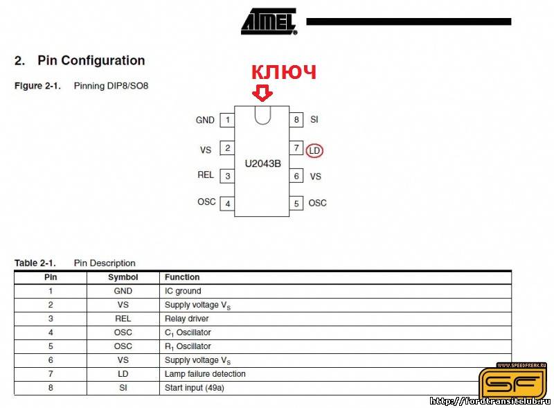

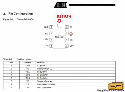

MIXOHДата: Пятница, 02.12.2011, 17:26 | Сообщение # 1150
Сообщений: 758
Вот распиновка стандартного корпуса DIP8 (возможно что именно той микрухи) соответственно смотрим где находится ключ и вычисляем 7-ю ногу
