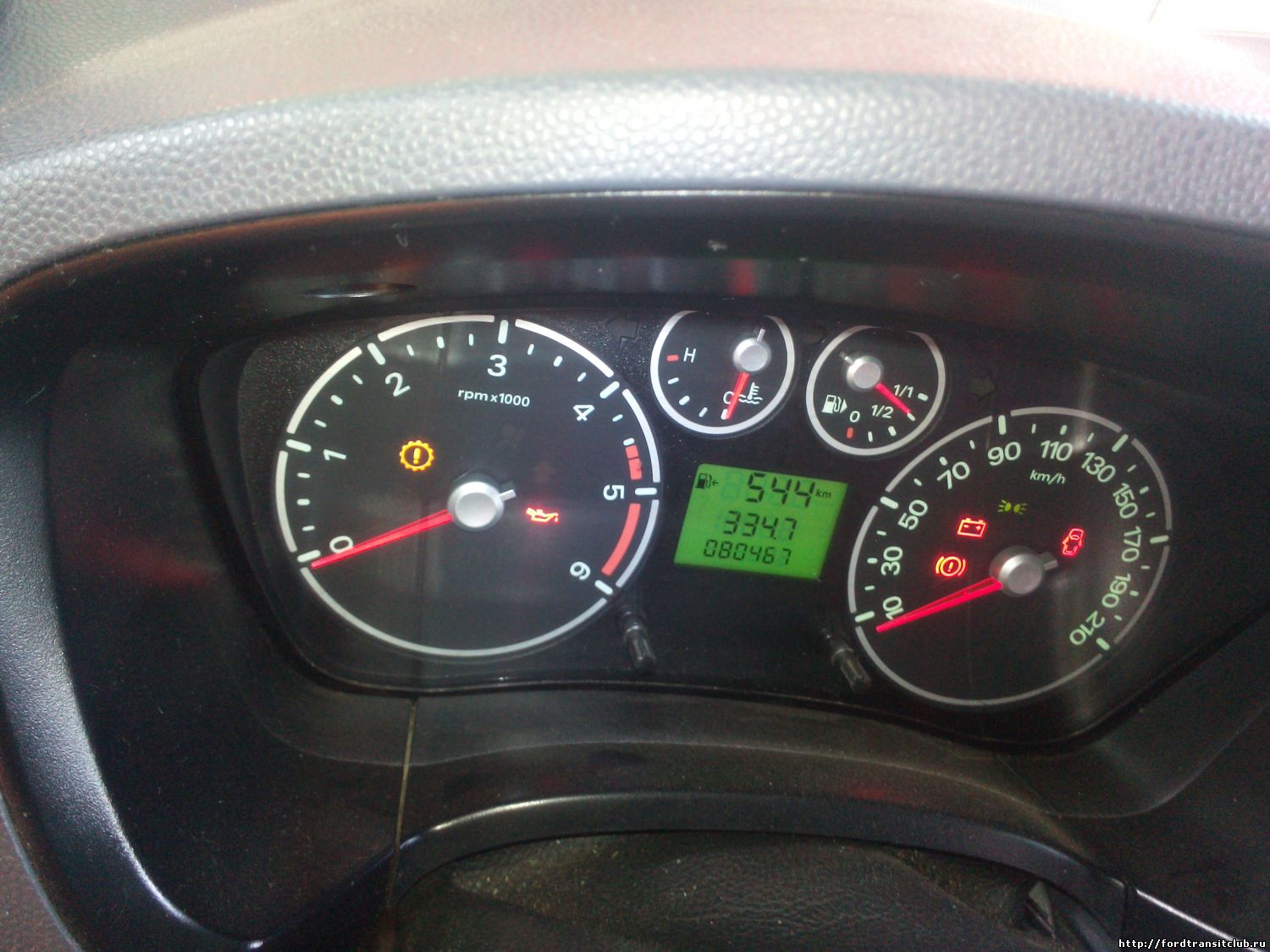

| Ford connect 2009 года, не заводиться двигатель. Соляра есть, аккумулятор заряжен, стартер крутит... Загорелась лампочка "знак восклицания" (см. фото). Что делать? Снял видео, ниже ссылка. http://youtu.be/ftBeD9cII9g

| vadimosx, этот значок на панели означает неисправность силовой установки.причин его загорания довольно много.скорее всего проблема или с форсами,или с регулятором давления топлива...более точно скажет только диагностика. Цитата FTC (  ) Ребята какой вообще интервал замены масла 5W30 на турбо движке? Турботаймера у меня нет, пробег 280.000 все работает норм, но вот хочу уточнить. Спасибо! ну а какая разница,турбо или нет?и причём тут турботаймер?на сколько мне известно,турботаймер просто не даёт заглохнуть мотору в течении заданного времени после выключения зажигания,чтобы турбина успела остыть.Добавлено (08.12.2014, 23:37) ---------------------------------------------
