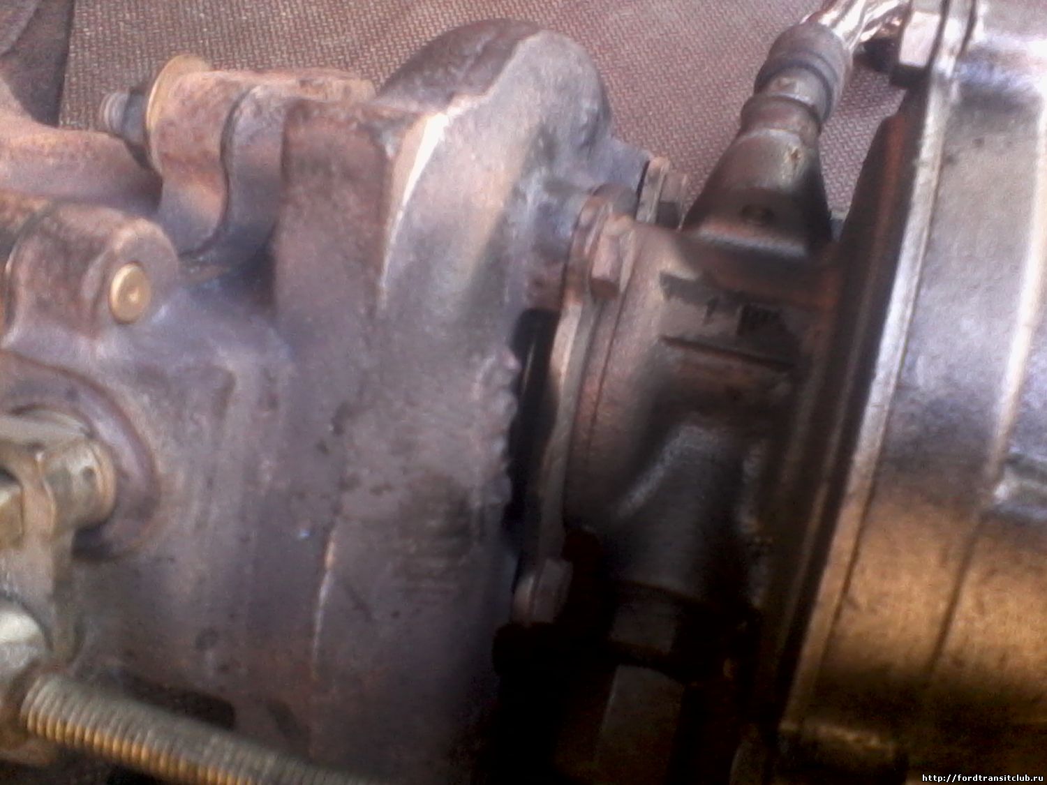

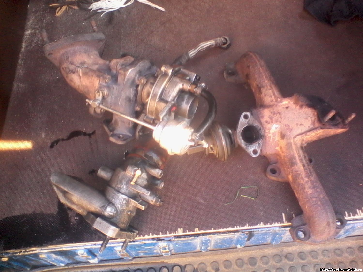

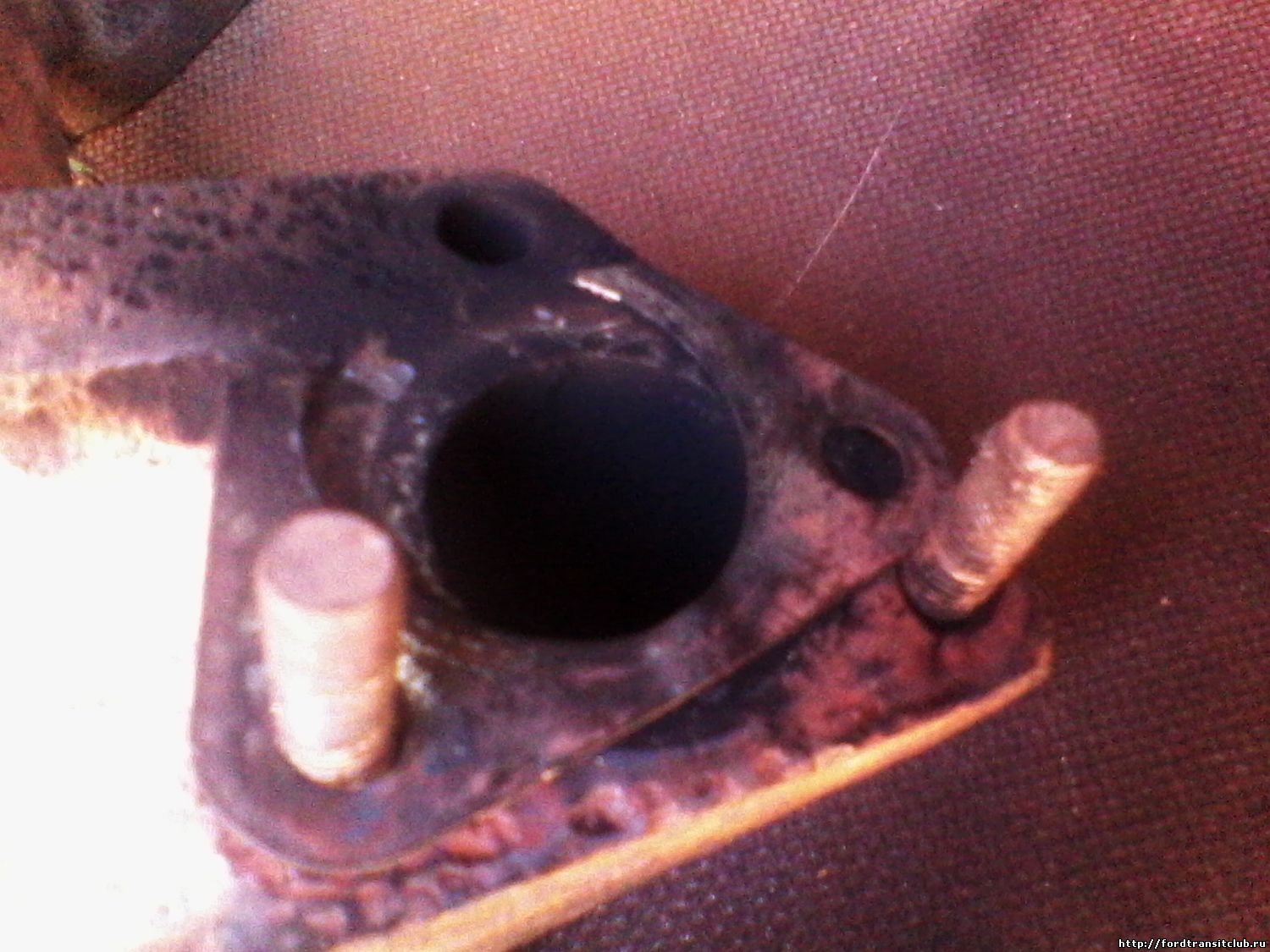

Следы моих баталий biggrin
И на крайней фото сзади 16 спереди 14.

murzikДата: Среда, 02.07.2014, 23:42 | Сообщение # 105
Давление подняли ,подачу тоже сразу после установки.
