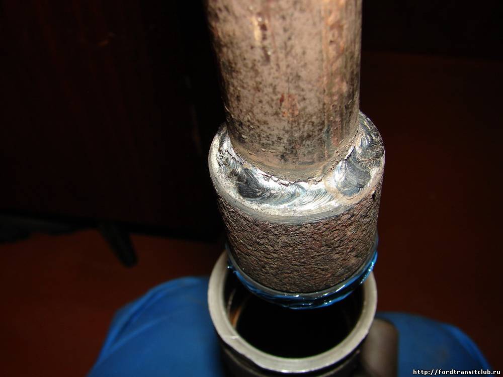

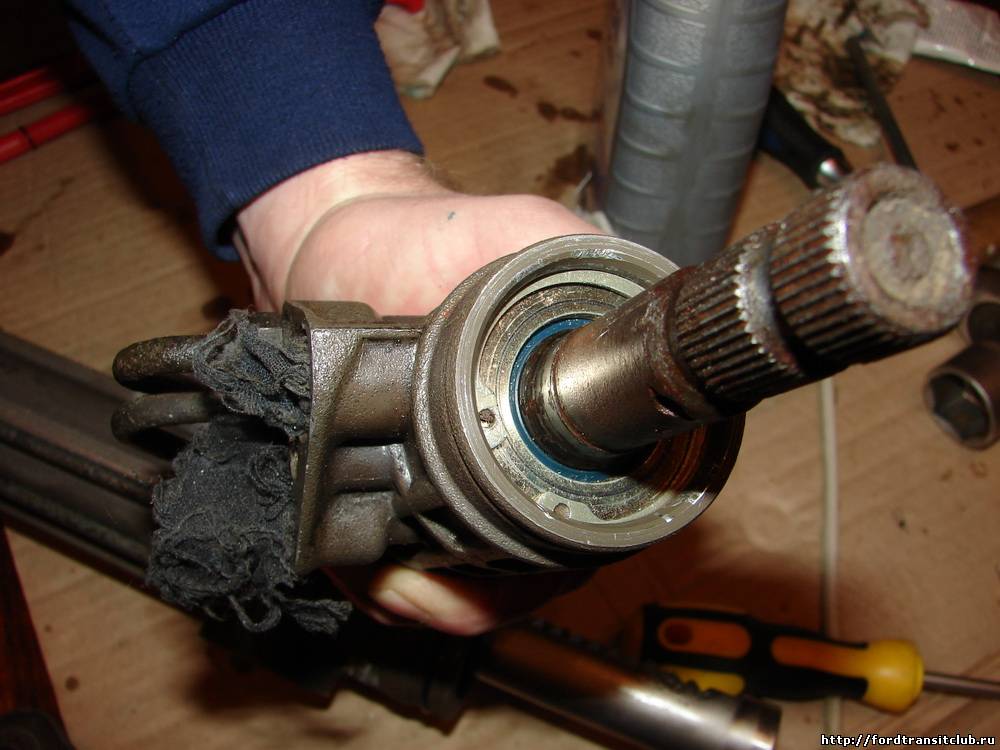

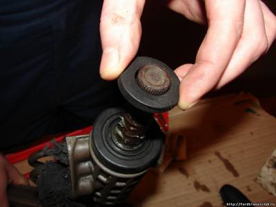

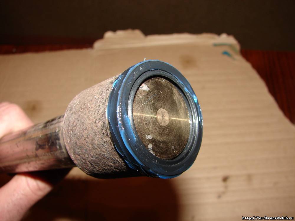

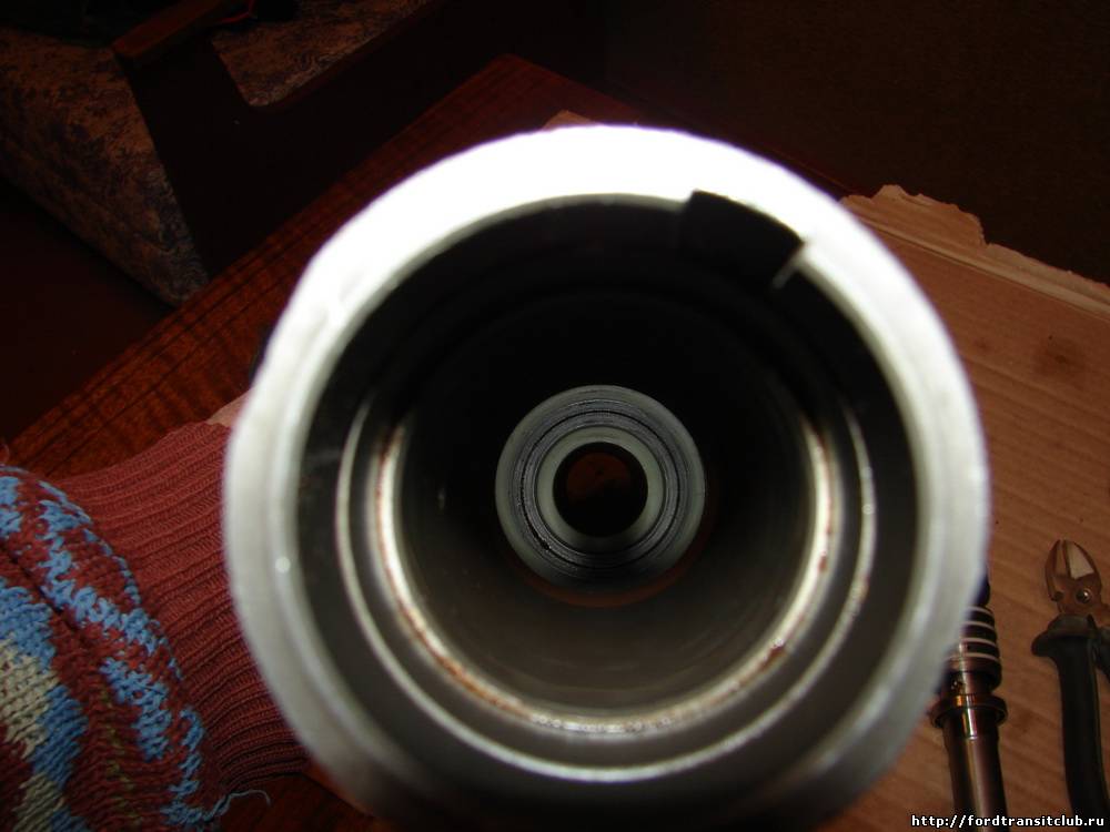

5.устанавливаем новую втулку в корпус рейки ( фотка оправки где-то потерялась... там тоже самое только на длинной палке...) Втулка на месте:
6.оправка для установки сальника в корпус рейки....
7.одеваем сальник на оправку и мажем герметиком....
8. устанавливаем наместо....
9.сальник и втулка установлены:
Прикрепления: 2939733.jpg (180.7 Kb) · 7959955.jpg (245.8 Kb) · 1064320.jpg (180.3 Kb) · 9359483.jpg (178.0 Kb) · 1901451.jpg (150.7 Kb)

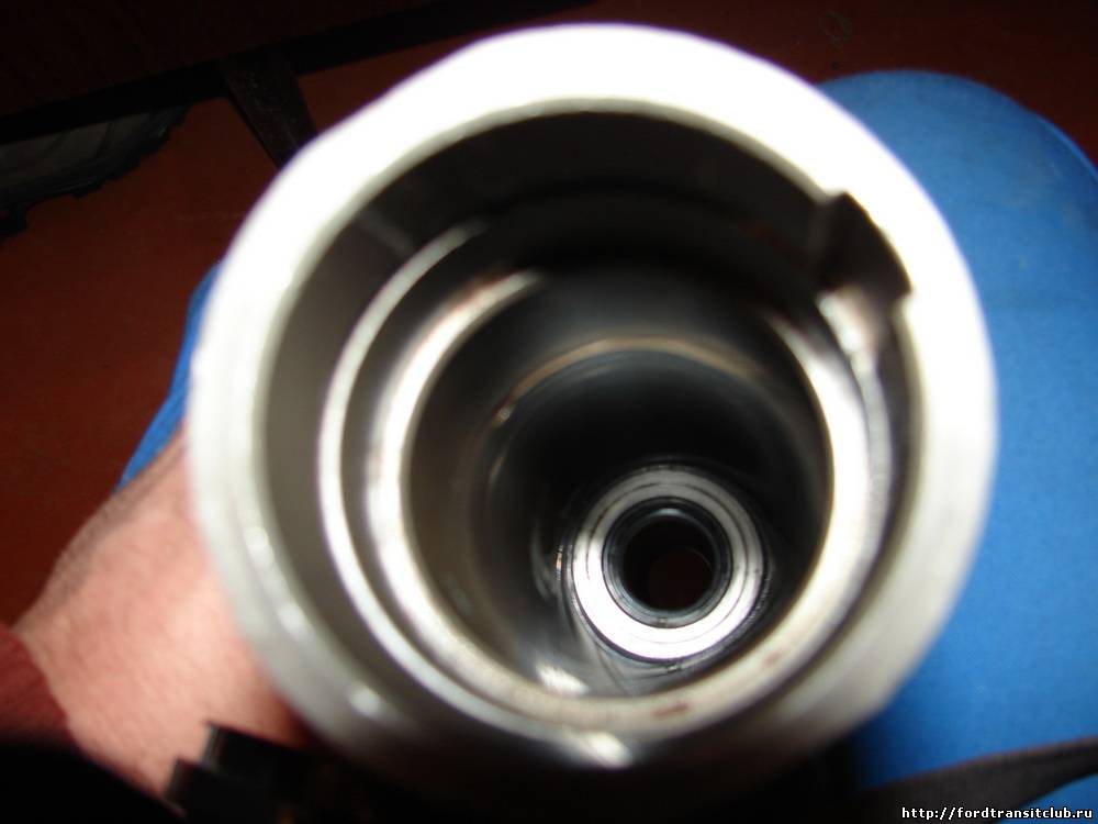

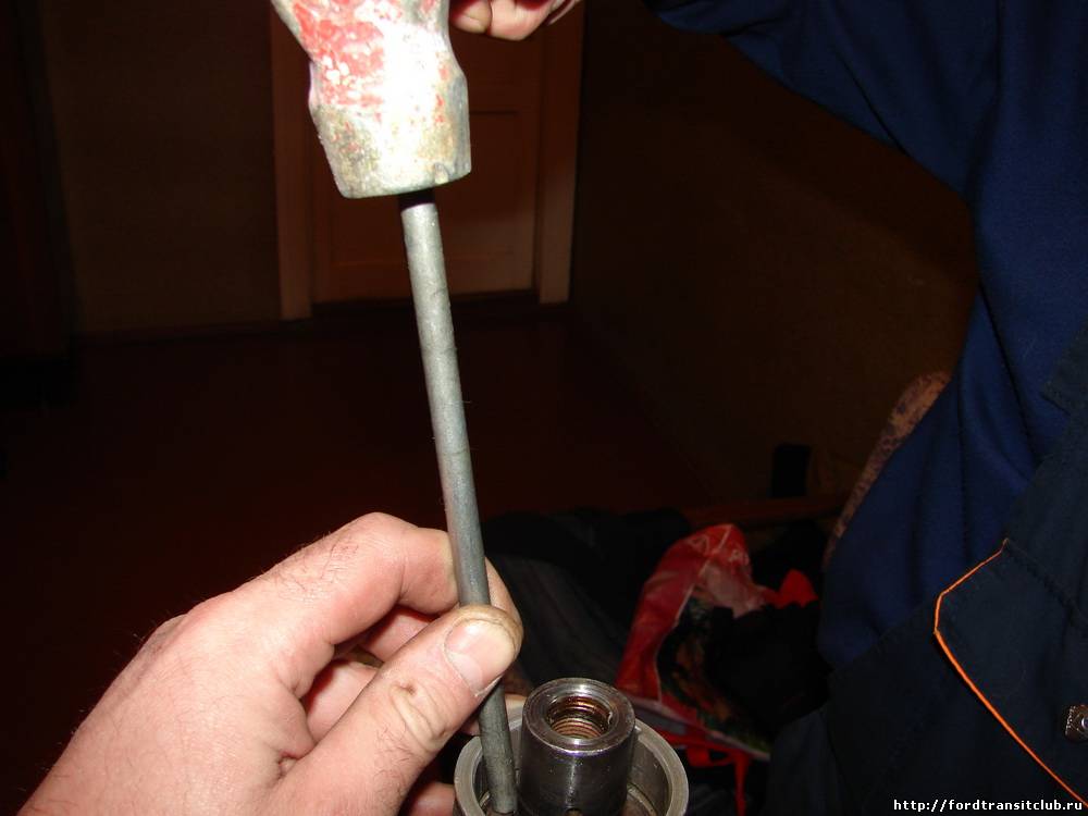

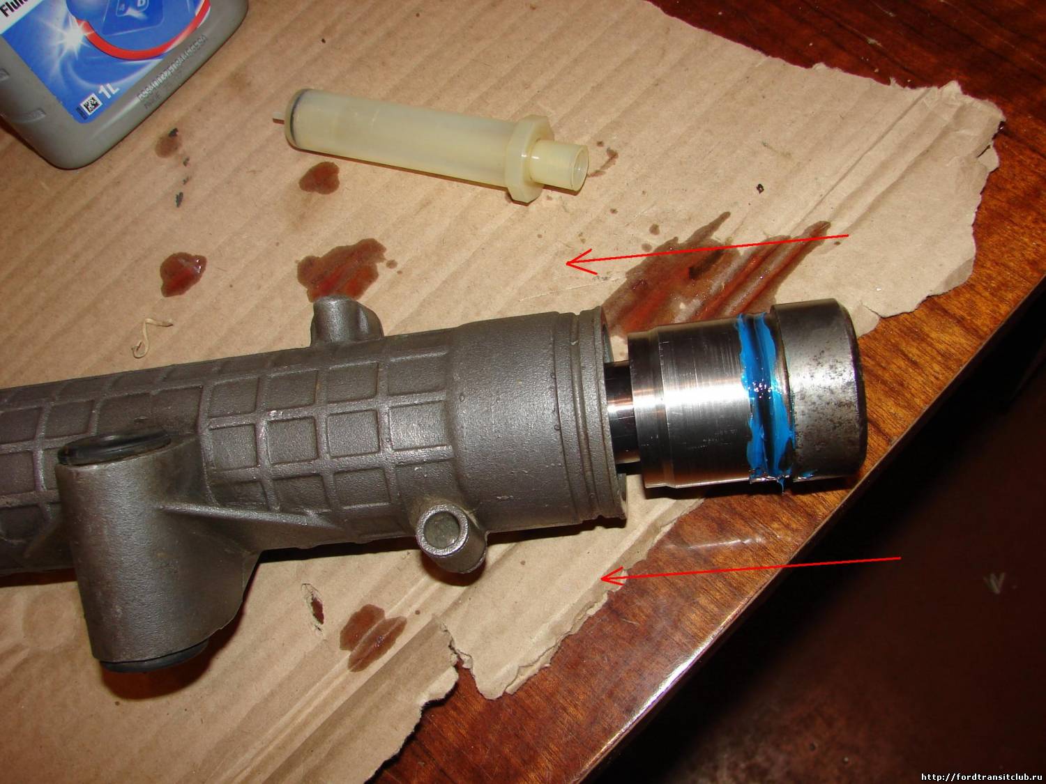

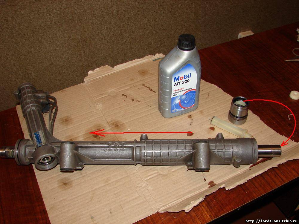

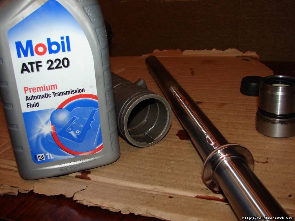

10.перед установкой штока все обильно мажем АТФ- кой...
11. вставляем шток в корпус рейки... операция требует аккуратности.... сальник можно повредить...
одеваем внешнюю втулку на шток.
12. уплотнительное кольцо втулки мажем герметиком...
13.втулку продвигаем по штоку до упора и добиваем наместо тупым бородком - садится на место туго .... пару раз довольно сильно надо стукнуть...
14.ставим стопорное кольцо...отверткой...
Прикрепления: 0808499.jpg (239.0 Kb) · 1670245.jpg (114.8 Kb) · 7471986.jpg (182.8 Kb) · 7773830.jpg (163.3 Kb) · 2061234.jpg (185.4 Kb)

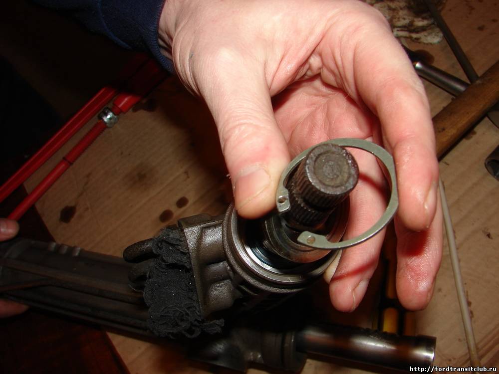

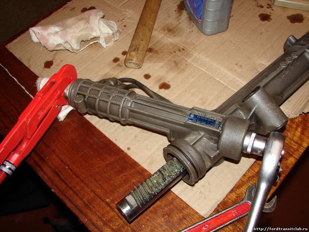

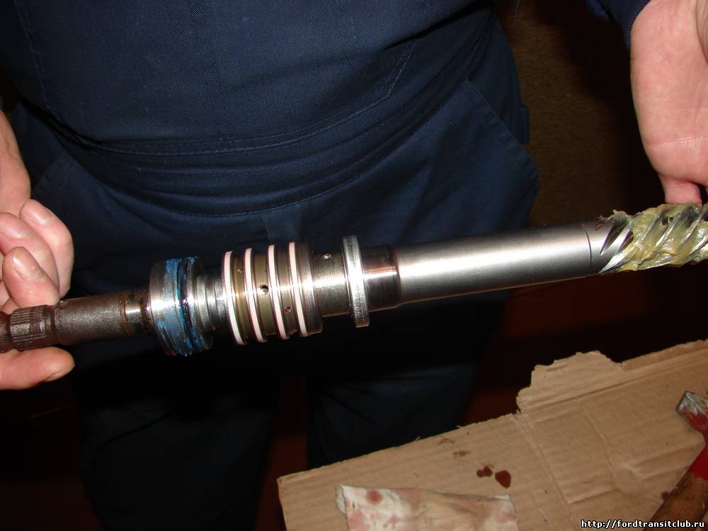

15. стопорное кольцо на месте...
16. тут ниче не меняем все детали почти в идеальном состоянии...

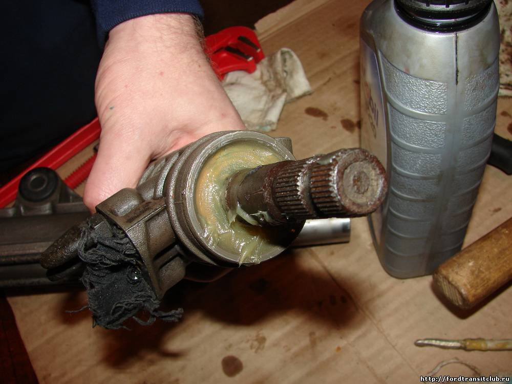

17. кольцо мажем герметиком, а червяк обильно смазкой....
18. зажимаем нижнюю гайку....
19 обильно мажем подшипник....
Прикрепления: 7868382.jpg (187.7 Kb) · 5512487.jpg (236.5 Kb) · 5379922.jpg (208.3 Kb) · 2295651.jpg (313.1 Kb) · 6435371.jpg (265.9 Kb)
Сообщение отредактировал alex211 - Воскресенье, 28.11.2010, 00:33

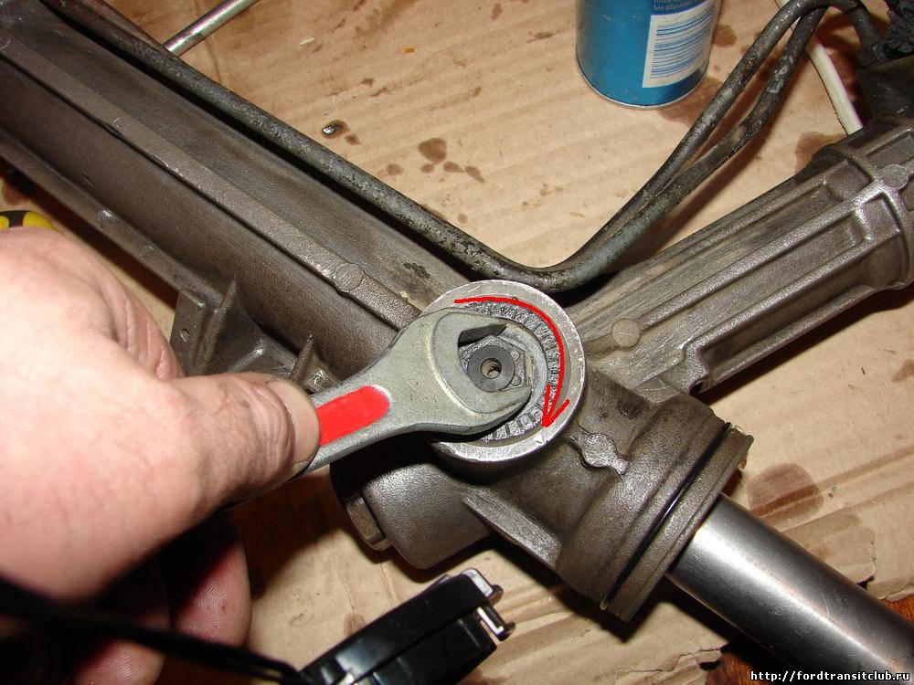

alex211Дата: Воскресенье, 28.11.2010, 00:41 | Сообщение # 29
Сообщений: 568

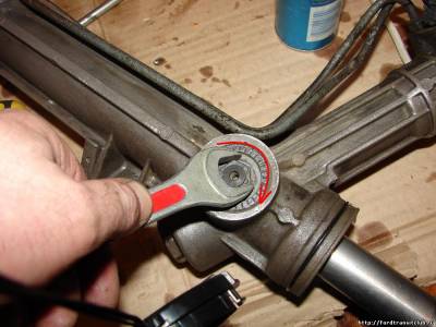

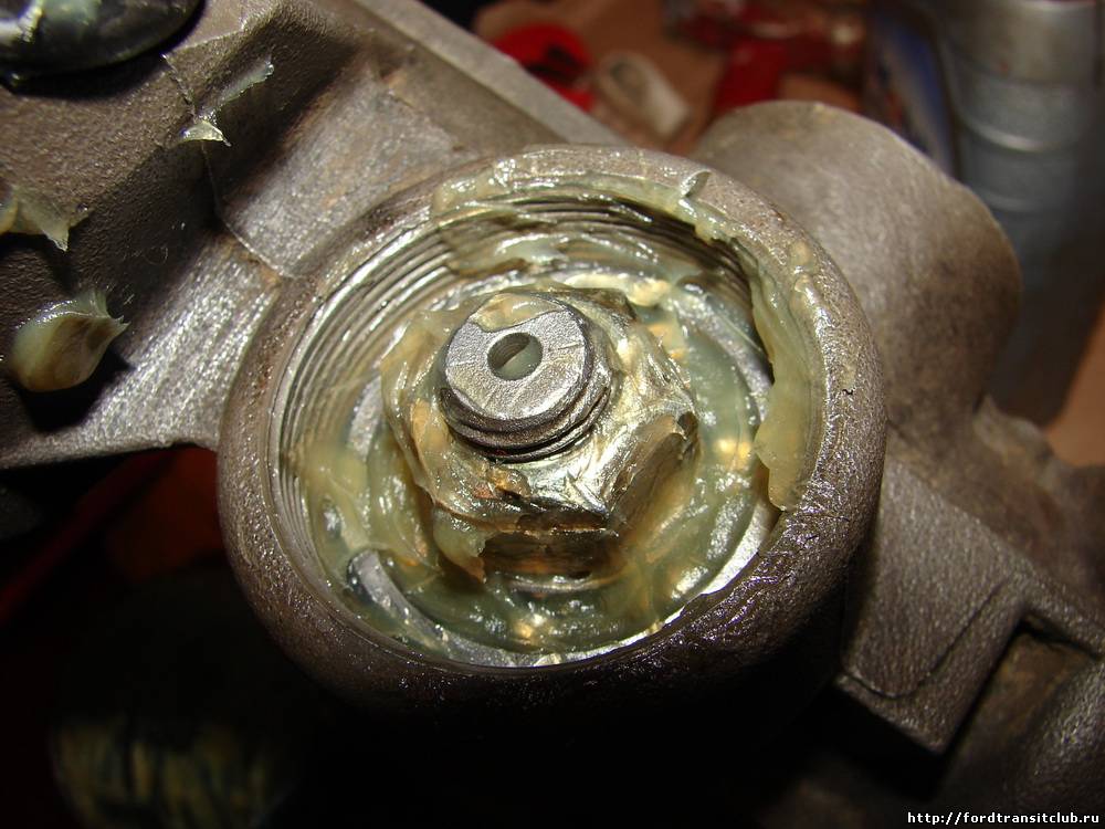

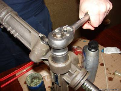

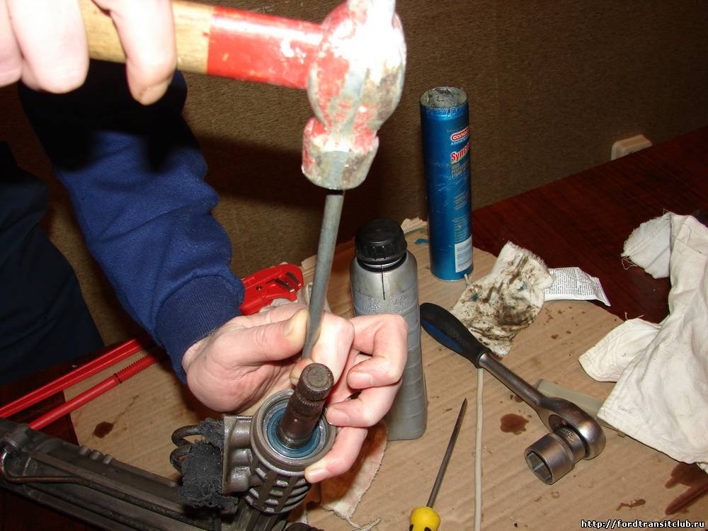

20.закручиваем нижнюю крышку и керним
21 осаживаем верхнюю втулку
22.ставим шайбу и стопорное кольцо
23. все на месте...
24. обильно мажем....
Прикрепления: 8279175.jpg (271.4 Kb) · 5857363.jpg (264.5 Kb) · 0451244.jpg (204.1 Kb) · 8303526.jpg (229.5 Kb) · 6340481.jpg (231.3 Kb)

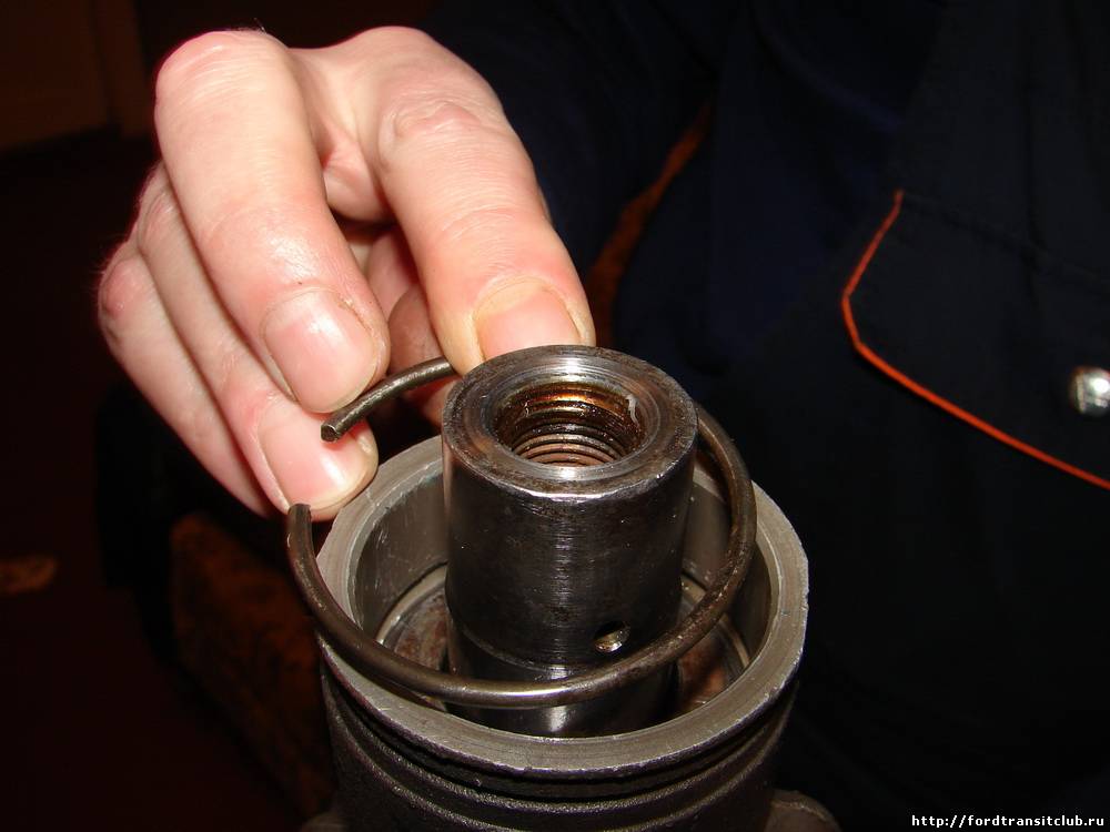

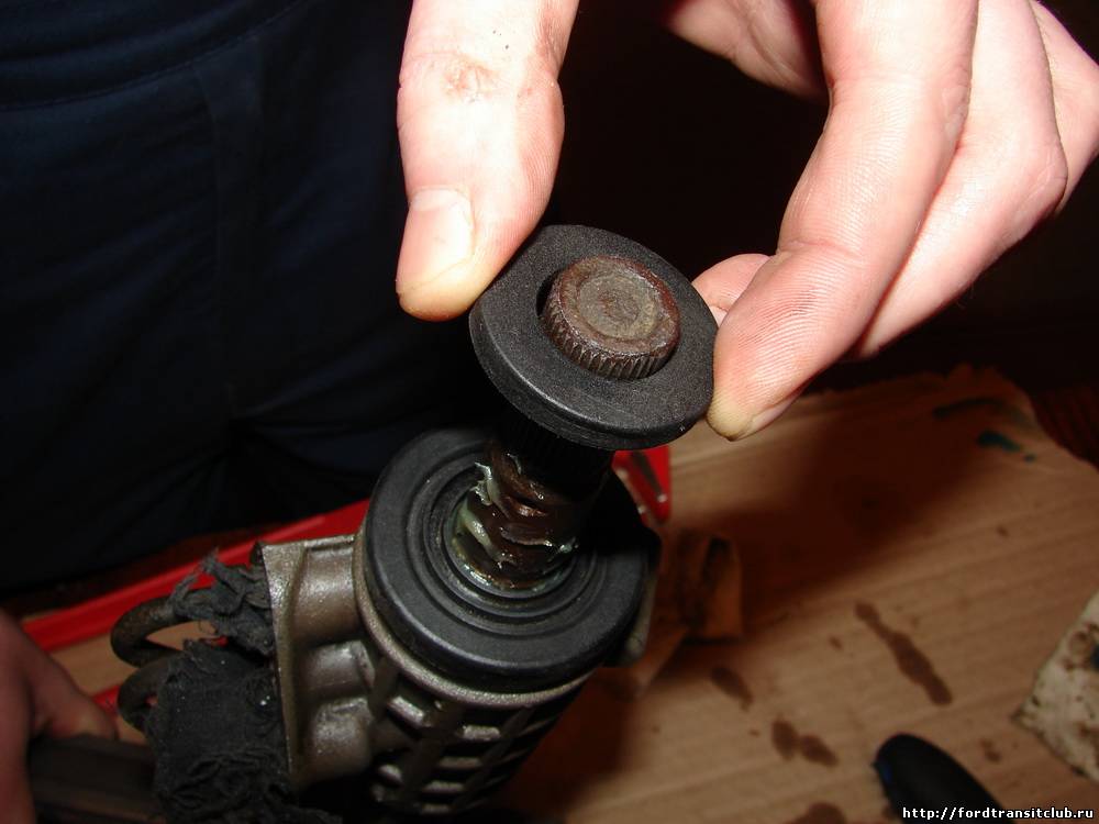

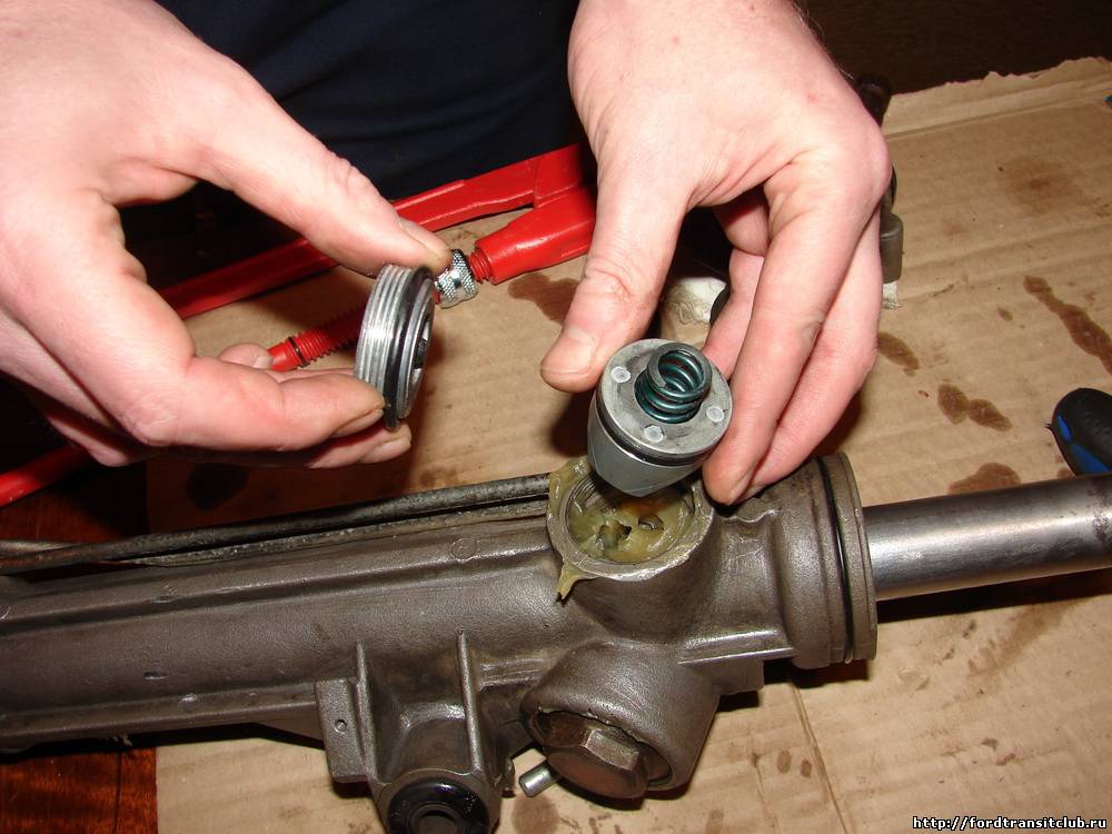

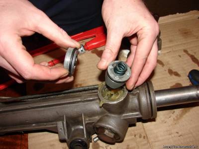

25. одеваем пластиковые крышечки...
26. обильно мажем... потом поршень, пружинка и гайка с уплотнительным кольцом...
27. зажимаем регулировочную гайку, при этом пробуем вращать за вал- сильно туго не зажимать- типа регулируем smile ... потом керним...
Ну типа и все.... рейка собрана... мож чего не так- приму критику.... smile
Прикрепления: 0137327.jpg (185.9 Kb) · 8556654.jpg (273.0 Kb) · 3315048.jpg (132.5 Kb)

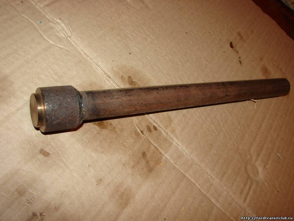

Фото 11.На поршень штока оправку не делал?Если кольцо новое-его проблемно в корпус посадить.
alex211Дата: Воскресенье, 28.11.2010, 10:26 | Сообщение # 32
Сообщений: 568
славик, оправку не делал, так как кольцо в норме (промерял микрометром и нутромером... плюс галогенной лампой светил и смотрел на просвет) на обоих валах в допуске ... мое мнение, что это колечко нужно менять только в крайнем случае...
оправку же сделать можно- это полый цилиндр с внутренним конусом.

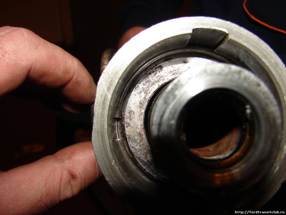

1. Как отцентровывал рейку после сборки? А то у нас с Мурзей получилось влево на пол-оборота больше. Может так и надо?
2. Как заменить фторопластовые кольца (те шо на червячном валу) так чтобы не деформировались?
3. Куда ставится резиновое кольцо из ремкомплекта (примерно сантима три в диаметре)? Мы с Мурзей чуть рак мозга не заработали, када пытались его пристроить. Ошмётки похожей резинки торчали у меня в одном из отверстий червякового вала. У меня гидрач работал только в одну сторону, я гдето писалъ про эту историю.

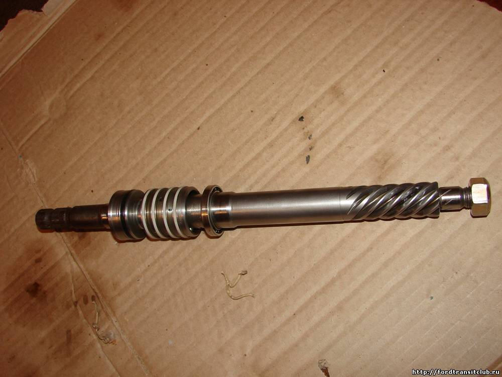

Rumata,
Quote (Rumata)
так не надо..... кстати самый офигенно умный вопрос.... и вопрос кстати ждал....
короче.... перед тем как разобрать, я об этом тоже подумал..... ну про центровку..... и поступил следующим образом... поставил маркером метки... ну типа градусов, метка на штоке и метка на валу.... короче смысл в чем: вал и шток, относительно друг друга, должны иметь свое положения.... наверно- это мои догадки.... так как есть варианты сборки - вал относительно штока, количество пазов червяка на валу и есть количество вариантов сборки- вал червяк........... очень мудрено написал, плюс водки сегодня выпил.... ну я думаю кто разбирал тот поймет.... и кстати... на валу один зуб помечен- неспроста это.... и я практически уверен, что вал относительно штока, имеет свое определенное положение и собирать надо как было...
в таком, в отмеченом, положении я выдернул вал.... в таком и собрал- впихнул обратно... фиг знает- может зря.... но хуже не будет... поправьте если не так.... smile
Прикрепления: 6377187.jpg (140.3 Kb)
