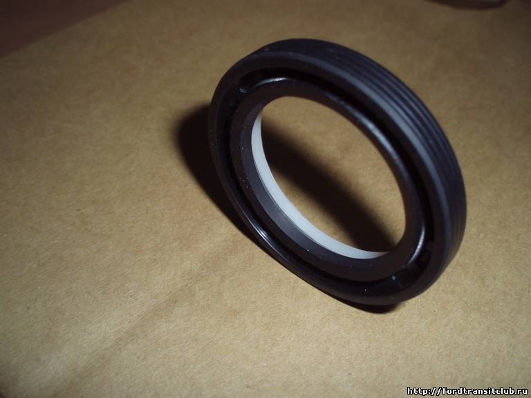

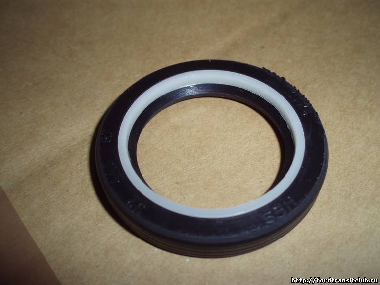

Сообщений: 16
murzik,
Вот сфоткал сальники с вставкой, но это не факт что они должны быть именно такие. По ходу с завода идут без вставок, но они именно для гидравлики. Простые сальники как то говорилось с распредвала мерса, не подойдут. Их просто может вывернуть. Они не предназначены для высогого давление которое создается в рейке.
Очень даже прошу прощения. Я сам запутался и Вас хотел запутать. Я только что выяснил что сальники с тефлоновой вставкой ставят на Т4, какой то мерс, А на форд Транзит идут без вставки, только доп. кольцо.
И это я сфоткал сальники с другой машины.
Прикрепления: 3866501.jpg (130.8 Kb) · 5867369.jpg (124.4 Kb)
Сообщение отредактировал OLDJ - Суббота, 10.09.2011, 22:10
murzikДата: Пятница, 09.09.2011, 23:47 | Сообщение # 75
OLDJ, С ЗАВОДА СТОЯТ ОБЫЧНЫЕ САЛЬНИКИ!!! то что ты выложил первый раз вижу и не в одном магазине по сальникам мне такого не предлагали. ЗАЧЕМ огород городить,на заводе поставили нормальные обычные сальники и они у тебя 10 лет отработали, а сейчас решил что они херовые и их выдавит??? ну у меня же не выдавливает ,и у кучи народа тож.я не претендую на истину НУ ЗАЧЕМ в рейку сальник с распредвала мерса???? как бы дешевле??? а почему ен поставить то что ДОЛЖНО там стоять один раз перебрать и забыть про рейку на пару лет,или по принципу: мы не ищем легких путей!а для того что б их не выдавливало http://www.fordtransitclub.ru/_fr/4/s7442862.jpg от так собирается и все работает так как придумано. в данном случае как в армии:инициатива наказуема. это сугубо мое мнение.
