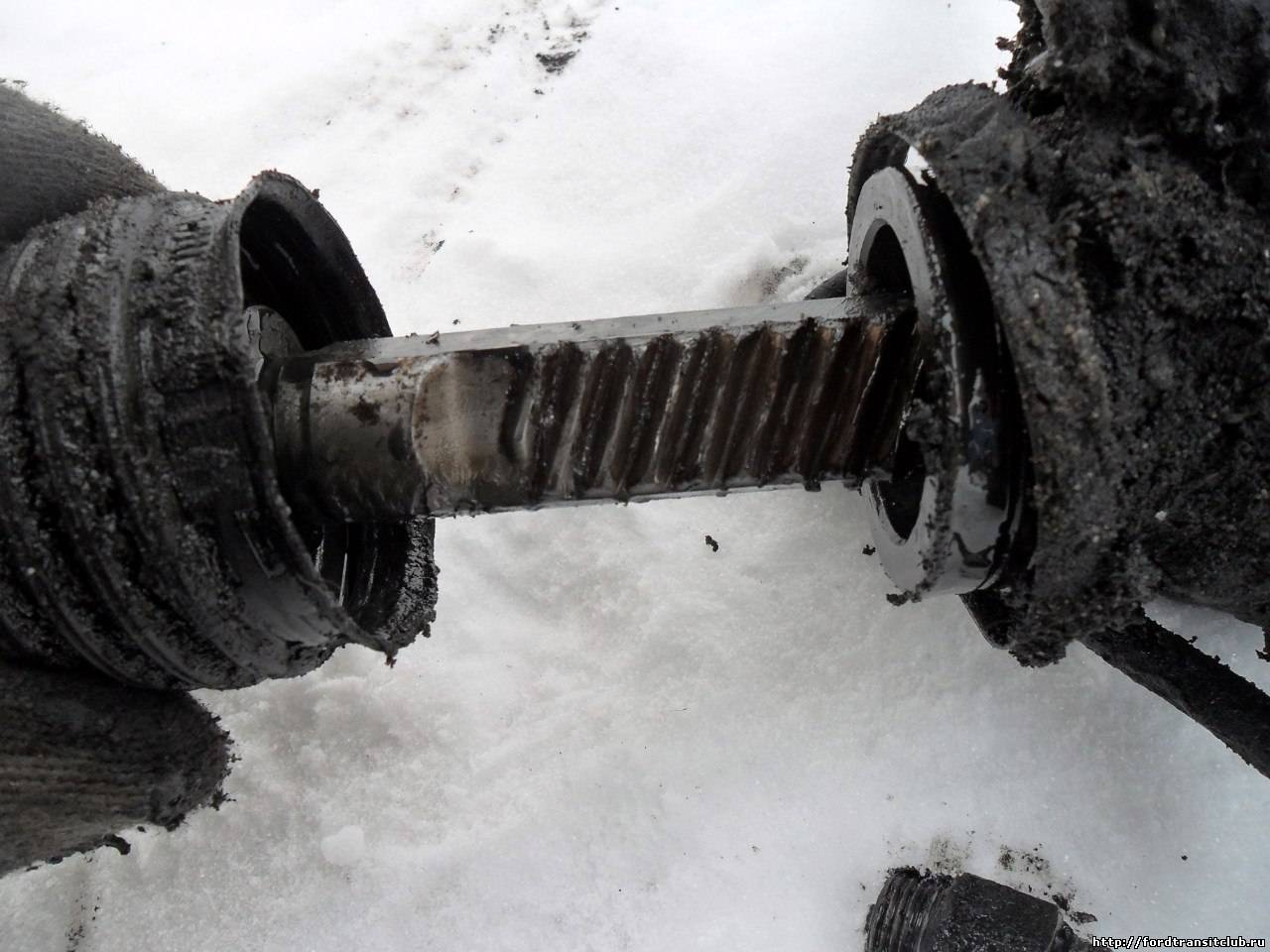

pire111Дата: Суббота, 10.09.2011, 12:52 | Сообщение # 77

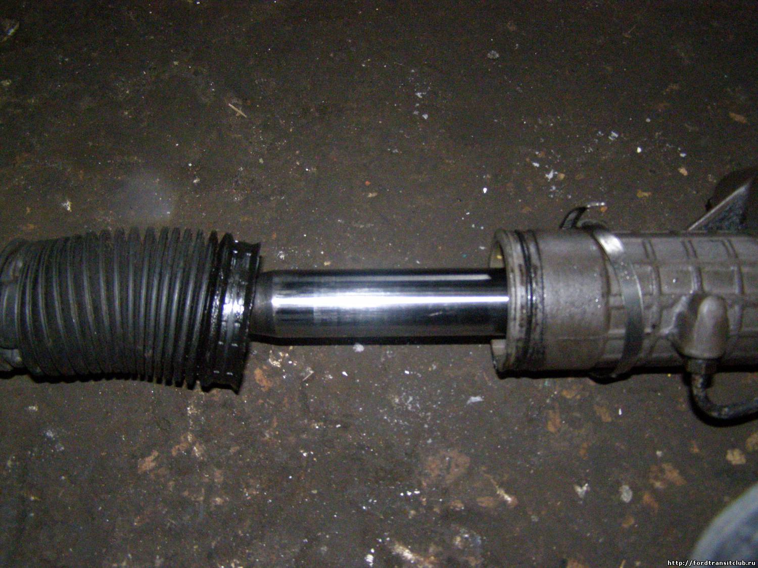

ребята Саня и Олег, вы спорите об этой втулочке совсем напрасно, на заводском сальнике нет пространства и его не как не завернёт, чтобы это не произошло с простым сальником пространство убрали путём колечка. Саня прав лучше купить заводское, но если нету то пойдёт и простое с колечком, но просто поставить простое нельзя. вот фото этой втулки которая ещё не разбиралась.

OLDJ, у меня вообще проблема на этой втулке токава, сальник держит на стоко хорошо что втулка не смазывалась и под ней начало ржаветь и здавливать втулку до такой степени что рейка затрещяла, я ели збил её с рейки. cranky

И слава Богу что делали спецы. Вал рулевой рейки пришлось шлифовать с двух сторон. Дело в том что пыльник порвался с левой стороны, но по воздушному каналу в рейке вода и пеесок попали и в правую сторону. Правда я не знаю сколько они снимали и какие сальники поставили ремонтные и нет.

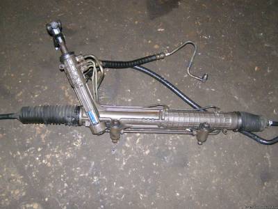

Сегодня прислпли фото рулевой рейки .За неё просят 2200гр (275 уе)но судя по фото она течёт .В общем не внушает никакого доверия хоть и шток не ржавый.

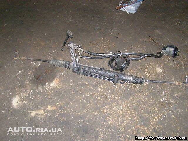

Добрый вечер . Хочу купить через интернет рулевую рейку попросил продавца сделать фото и прислать .Он прислал 3 фото . Подскажыте пожалуста .судя по этим фото стоит её покупать или нет ?? и правильная ли она в плане С праворукой машины или с леворукой . Спасибо за ответ .Да цена вопроса 300 уе со шлангами и насосом .

K2Дата: Суббота, 18.02.2012, 01:59 | Сообщение # 97
Quote (КАРАСЬ)
у нас таких цен не найти... только за рейку просят 400...
Quote (КАРАСЬ)
левой smile
Quote (КАРАСЬ)
намыта красиво, а по существу, нифига не поймешь пока не купишь... короче как ни крути лотерея...
