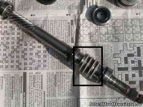

transit1994Дата: Воскресенье, 15.11.2015, 17:34 | Сообщение # 121
Сообщений: 3
кто нибудь знает размеры колец? И как они правильно называются?
Прикрепления: 6995308.jpg (55.4 Kb)
Сообщение отредактировал transit1994 - Воскресенье, 15.11.2015, 17:34
katastrofДата: Воскресенье, 15.11.2015, 17:46 | Сообщение # 122
transit1994, они тебе на фиг не нужны менять, или что-то с ними очень плохое, а так ремкомплект купи за демократичные 900р (или подороже выбери), там они есть
murzikДата: Воскресенье, 15.11.2015, 17:53 | Сообщение # 123
они там есть менять их гемор очень большой снять то старые снимешь,проблема их поставить.
transit1994Дата: Воскресенье, 15.11.2015, 18:09 | Сообщение # 124
Сообщений: 3
они лопнули
murzikДата: Воскресенье, 15.11.2015, 19:08 | Сообщение # 125
ну тогда не повезло
в комплекте не всегда хорошие,часто не в размер. просто так они не надеваются нужно разогревать и покуда теплые одеть,остывают быстро выгибаются и рвутся тоже. покури тырнет,есть описание даже вроде видео. у меня в свое время получилось.
