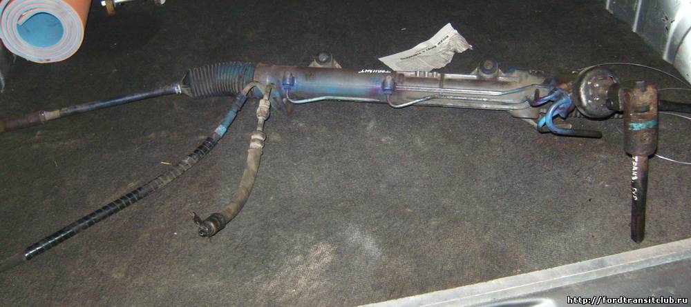

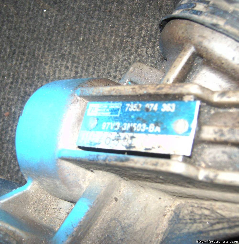

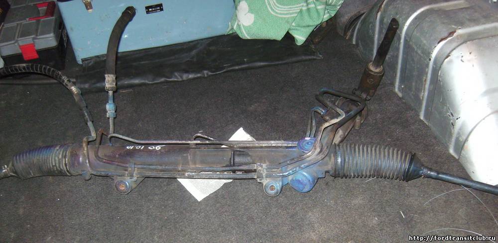

Сегодня прикупил бу рейку, (знакомый барыга из за бугра привез, не очень дорого по нашим меркам- всего за 12 тыщ. У меня скидка, я у него движок брал, а так рейка бу у нас стоит 15-16), перед покупкой вроде все осмотрел- штоки не ржавые и кругом сухо.... не знаю правильно ли я сделал, что купил бу, 12 тыщ для меня тоже деньги не малые, но будем надеяться, что мне повезет...
вот так сей девайс выглядит:

Quote (alex211)
По виду неплохо выглядит, сухая, а что там за синий фон, при подкраске машины небось запылили. Гарантия на установку есть ?
alex211Дата: Воскресенье, 10.10.2010, 20:59 | Сообщение # 244
Сообщений: 568
синяя краска- это они так метят, ну что бы я не подменил типа, говорят краска какая то специальная smile , а гарантия- если в течении месяца потечет, то- "приноси- поменяем или деньги вернем"
КенДата: Воскресенье, 10.10.2010, 21:19 | Сообщение # 245
Сообщений: 8788
Quote (alex211)
Все отлично, поздравляю с покупкой.
