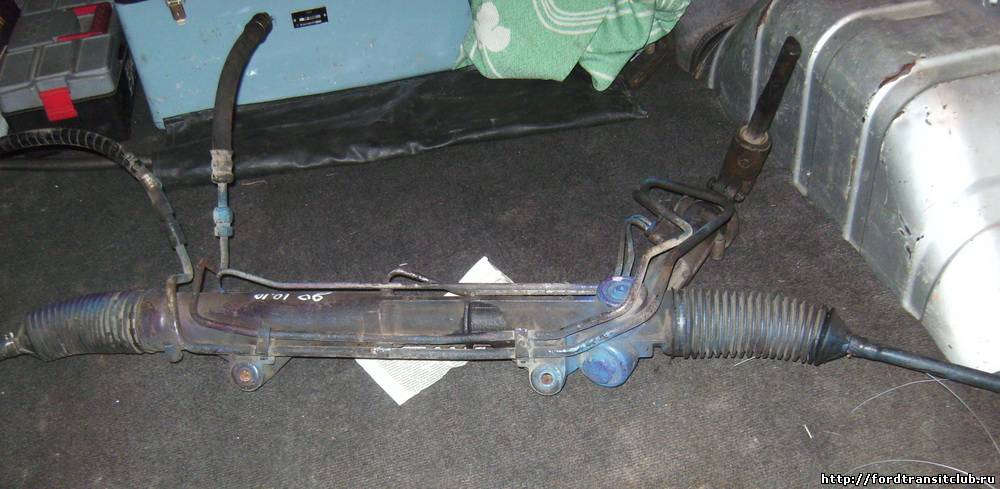

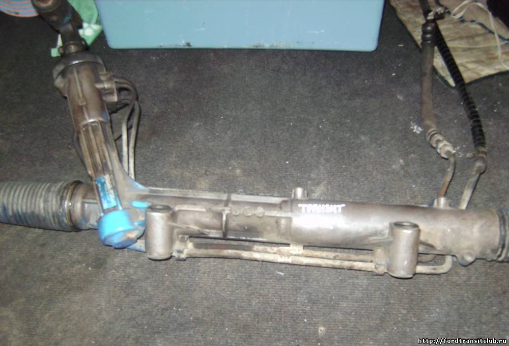

| Мужчины.... посмотрите внимательно на фото купленной рейки.... сегодня заметил несоответствие..... почему трубки в лево уходят????? насос же справа стоит (это если лицом к мотору стоишь) че та я не понял..... не английскую ли рейку мне впарили подробно не разбирался- просто предположил

| Quote (alex211) не английскую ли рейку мне впарили Похоже на то, а донора при покупке не видел, сами то они хоть знают что продают ? Им наверное тоже впарили, если не они разборками занимались.

| сто пудовый англичанин ,тут даже думать нечего едь меняй

| А рейка, по ходу- та что нужно.... внимательно присмотрелся, плюс мужики м другого форума подискутировали: http://transit-club.com/forum/16-3370-3 пойду водку пить.....

| alex211, рейка ТА,а трудки переверни в другую сторону и все.

| Quote (alex211) А рейка, по ходу- та что нужно.... внимательно присмотрелся, Во елы палы, так можно в непонятки попасть на ровном месте, хорошо, что хоть вовремя, а то пристыдили бы продавцы

| Quote (alex211) Мужчины.... посмотрите внимательно на фото купленной рейки.... сегодня заметил несоответствие..... почему трубки в лево уходят????? насос же справа стоит (это если лицом к мотору стоишь) че та я не понял..... не английскую ли рейку мне впарили подробно не разбирался- просто предположил Рейка с бензинки (скорей всего ОНС - у них точно насос справа).На DОНС не помню.
