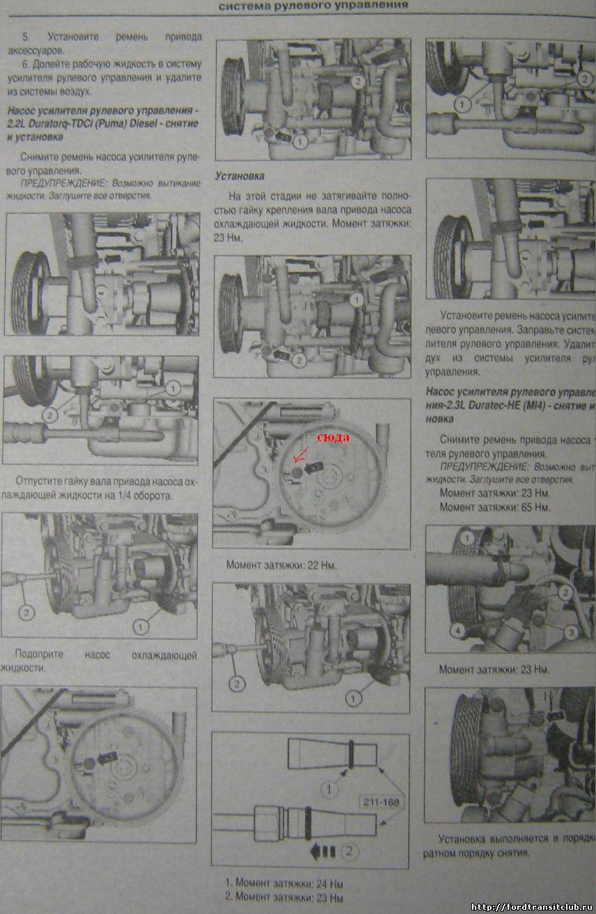

| kamazik | Дата: Суббота, 15.01.2011, 14:11 | Сообщение # 287 |
Сообщений: 157
| вчера застрял в сугробе. стал выезжать ,а руль тугой ,ремень слетел . Это и есть ГУР? И как его обратно надеть? Добрался до дома без ремня ,когда заглушил ,машина не сразу заглохла . может так быть из-за ремня? и печка холодным воздухом стала дуть.
| SLAKI | Дата: Суббота, 15.01.2011, 14:53 | Сообщение # 288 |
| А ремень э\тот помимо ГУРа на помпу идёт? Мог ведь и загреть.
| kamazik | Дата: Суббота, 15.01.2011, 14:59 | Сообщение # 289 |
Сообщений: 157
| Теперь буду знать. метель была сильная ,может и не загрел. как его натянуть теперь ?
| SLAKI | Дата: Суббота, 15.01.2011, 15:02 | Сообщение # 290 |
| смотри через что кроме ГУРа он проходит и что из этого имеет натяжной механизьм. Я с таким годом не сталкивался,нужно ждать Кена или ишо кого,у кого аналагичный модель.

| kamazik | Дата: Понедельник, 17.01.2011, 12:39 | Сообщение # 291 |
Сообщений: 157
| из книги ни че не понятьДобавлено (17.01.2011, 12:39) --------------------------------------------- теперь когда завожусь вибрация по кузову идет на холостых, когда еду вроде нет её. визуально ,все нормально.

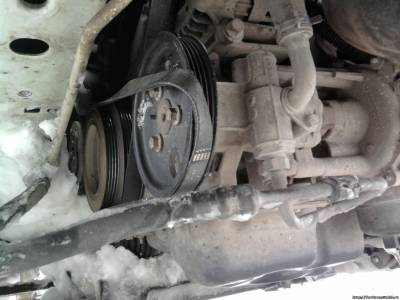

| Dimson77 | Дата: Среда, 19.01.2011, 21:36 | Сообщение # 293 |
Сообщений: 2
| Ну что ж, сегодня я с новой проблемой, точнее для меня она старая, но поднять вопрос решил сейчас. Итак имеем вот какую штуку-прежний хозяин (жаль нельзя ругаться матом), видел что уходит жидкость из ГУРа, но ему и в голову не придет что-то чинить-проще покупать 5л канистры моторного самого дешевого масла и подливать в бачок.... Я хочу в этом разобраться и починить, если конечно не потребуется полная замена узла. Масло в бачке сильно пенится, пена лезет из крышки и стекает на землю( снег), с самого ГУРа подкапывает тоже, вроде как с вала-не могу понять-все в масле, при поворачивании руля воет вся ента система шо сигнал воздушной тревоги. Подскажите милостивые государи куда лезть, с чего начать... Алкоголь не употребляю-поэтому будет сложнее разбираться без допинга)))) Да вот еще забыл, на штаны масло тоже капает не пойму откуда-особенно после высокооборотистой езды (в горку например), там сбоку на движке какая-то прибамбасина стоит над штанами-походу с нее, а как называется она не знаю....

| Кен | Дата: Среда, 19.01.2011, 21:50 | Сообщение # 295 |
Сообщений: 8788
| Quote (Dimson77) Масло в бачке сильно пенится, пена лезет из крышки и стекает на землю( снег), с самого ГУРа подкапывает тоже, вроде как с вала Quote (Dimson77) Подскажите милостивые государи куда лезть, с чего начать... Масло пенится потому, что смешаны субстанции, кои смешивать нельзя, отсюда для начала меняем масло на то, которое там и должно быть Декстрон (АТФ) 2 или 3, не принципиально, затем добавляем туда же герметик гидроусилителя Хай-Гир, естественно все вымыть, что бы иметь возможность мониторить. Данный герметик работает на ура в 9 случаях из десяти, но в данной ситуации, судя по "вою сирены воздушной тревоги" возможно клапана усилителя уже успели "сгореть", а это уже серьезный ремонт, но я бы попробовал обойтись малой кровью, иногда чудеса бывают.

| Кен | Дата: Среда, 19.01.2011, 22:08 | Сообщение # 297 |
Сообщений: 8788
| Quote (DimsonKaluga) на холодную руль вообще не повернуть, только как чуть поработает, тогда можно как-то сдвинуть Все изменится после удаления моторного масла.

| Кен | Дата: Среда, 19.01.2011, 22:18 | Сообщение # 299 |
Сообщений: 8788
| Quote (DimsonKaluga) герметик вот такой? Да, вылей полностью.
| DimsonKaluga | Дата: Среда, 19.01.2011, 22:23 | Сообщение # 300 |
Сообщений: 109
| хорошо, а как масло полностью оттуда слить? Там пробка есть какая или отсасывать надо (в хорошем смысле этого слова))) Промывать нужно? Если да, то чем?
