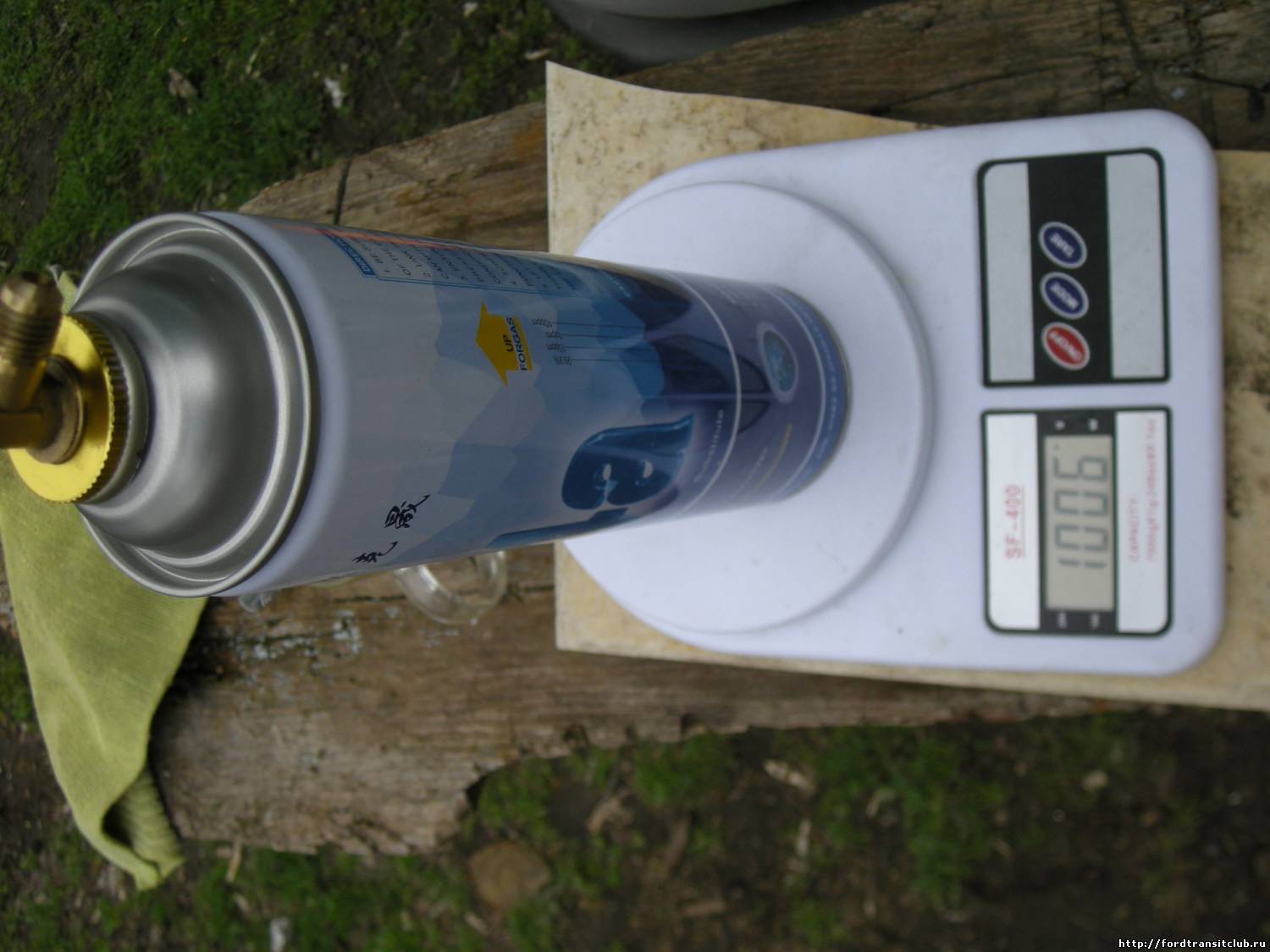

Сегодня получил посылку от Myrchik с фреоном и краником, за что ему огромное спасибо.
после суточной вакумации, я взялся заправлять фреоном кандишин. такие вопросы как это сделать я тоже получил от опытного холодильщика выше упомянутого Вовы Myrchik.
Прикрепления: 3793047.jpg (132.0 Kb) · 5869562.jpg (151.4 Kb) · 8138398.jpg (143.0 Kb) · 5668942.jpg (101.0 Kb) · 7054086.jpg (100.1 Kb)

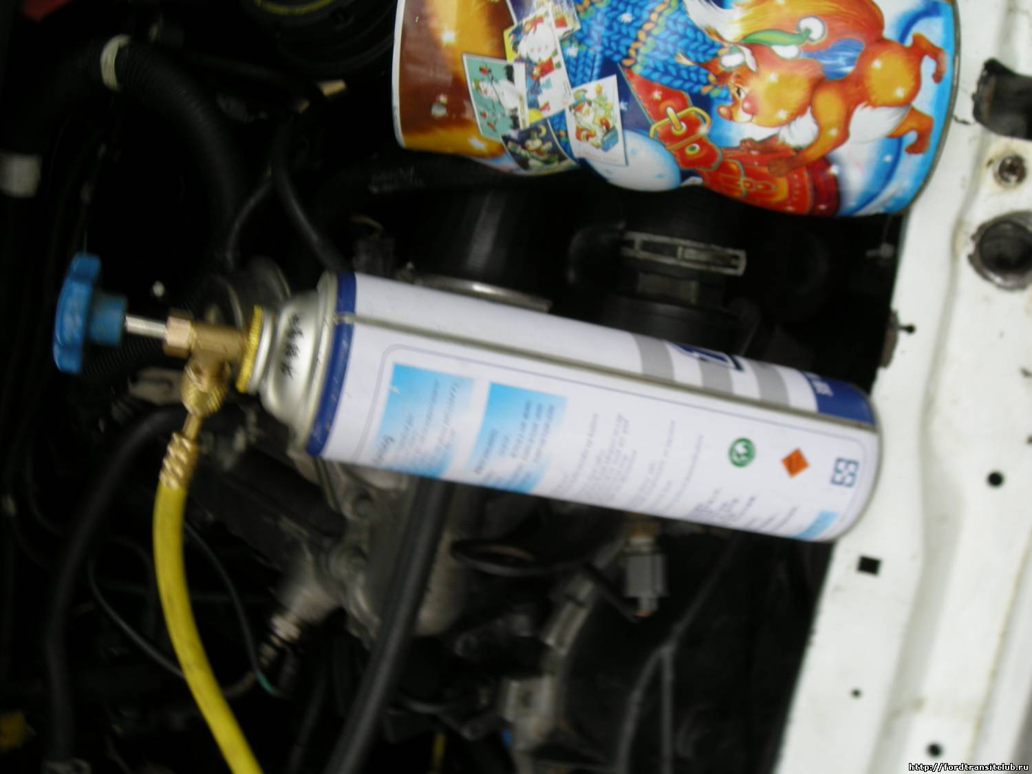

pire111Дата: Пятница, 15.03.2013, 15:56 | Сообщение # 253
свесил баллон и начал его заправлять в систему, с помощью фена подогревал баллон чтобы фреон превращался в газ. когда давление дошло до 4 отм я завёл двигатель и включил кандиционер. при включении муфты на высоком начинало подыматься давление, а на низком падать, когда давление на низком падает до 2.5 отм, датчик отключает муфту тобиш компрессор, сразу было выявлена утечка фреона в месте протёртости шланга высокого давления, после чего заправка была остановлена, до поиска мастера приспособления вальцовки шланга или нового шланга. Ну как то так, я вобщем то доволен, получил удовольствие от работы с фреоном, и от того что нашёл от куда с моего кандея ушёл фреон, так как есть шанс что всё остальное в хорошем состоянии. дальше думаю устранять причину и менять масло в компрессоре.

finist07Дата: Пятница, 15.03.2013, 18:09 | Сообщение # 255
Толь,это технология заправки такая?а то мне наши ухари просто закачали фреон и все.не заводя авто
pire111Дата: Пятница, 15.03.2013, 19:01 | Сообщение # 256
я тоже не заводил пока не было давления. но и тебе же наверно заправляли стендом машиной. в любом случае тебе правильно заправили, и безопасно.

K2Дата: Суббота, 16.03.2013, 09:57 | Сообщение # 258
И стоило добавить через запятую, в отличии от меня... Я угадал? biggrin
pire111Дата: Суббота, 16.03.2013, 13:25 | Сообщение # 259
Цитата (K2)
Я угадал?
нет не угадал, так как я тоже заправлял в газообразном состоянии, но у меня оказалась протёрта шланга высокого давления, из-за неё я потерял 300 гр фреона. cry хоть мне их подарили, но жалко.
