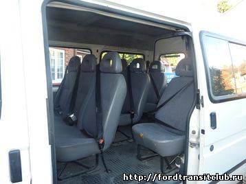

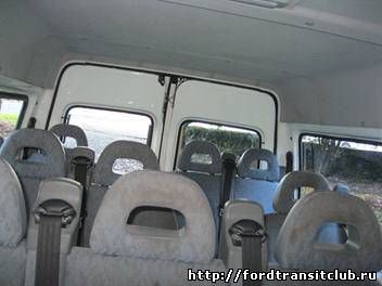

pire111Дата: Понедельник, 06.08.2012, 22:59 | Сообщение # 207
Quote (finist07)
нет,все с завода,сам офигел,когда увидел-коротыш и 12 мест
от куда такая увереность, что не самоделка? я поверю если ты сфоткаешь под машиной, как прикручены сиденья.
MIXOHДата: Вторник, 07.08.2012, 12:28 | Сообщение # 208
Сообщений: 758
Были заводские 12-ти местные коротыши, причем отнюдь не редкость.....просто у нас не шибко популярные, там действительно 4 ряда сидений, ряды шли как 3+2+4 (считая спереди и не считая трех передних мест с водителем)....выпускались например для той же Австралии.....
Прикрепления: 1599890.jpg (16.3 Kb) · 9433825.jpg (13.2 Kb)
pire111Дата: Вторник, 07.08.2012, 13:49 | Сообщение # 209
MIXOH, а побольше разрешение фото можно? а то я не вижу есть ли молоточек подписаны ли места.
MIXOHДата: Вторник, 07.08.2012, 14:09 | Сообщение # 210
Сообщений: 758
Quote (pire111)
biggrin понимаю.....
Толя, это родные фордовские сидухи, а не СНГ-овская переделка, фотки буржуйские....какие есть такие есть.
Факт в том что ты спросил, я ответил что есть заводской вариант 12 мест но с короткой базой
finist07Дата: Вторник, 07.08.2012, 22:12 | Сообщение # 211
Quote (pire111)
Толь,сидухи все родные,как и крепления.более того,и пол еще родной yes в смысле резиновый ковер и все что под ним тоже

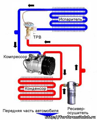

терморегулирующий вентиль который стоит на входе в испаритель
что то я данный девайс не видел когда снимал панель и все промывал cranky
jeka_labinskДата: Пятница, 10.08.2012, 23:53 | Сообщение # 212
Сообщений: 89
принципиальная схема ,сам вентиль, он же на испарителе

jeka_labinskДата: Суббота, 11.08.2012, 00:01 | Сообщение # 213
Сообщений: 89
вот!
он установлен на входе в испаритель! в фордовском варианте может слегка отличатся но суть не меняется!

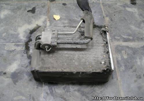

а вот что буит еси нет салонного фильтра!
Прикрепления: 0265587.jpg (31.2 Kb)
finist07Дата: Суббота, 11.08.2012, 11:58 | Сообщение # 215
Quote (jeka_labinsk)
у меня и нет салонного фильтра,только металлическая сетка с не очень мелкой ячейкой,тоже была забита,правда не так кардинально.
что то я у себя не наблюдал такого shock а может быть,что его не было или умельцы до меня исключили его существование?
jeka_labinskДата: Воскресенье, 12.08.2012, 00:10 | Сообщение # 216
Сообщений: 89
немогёт такого быть!!! нужно искать его где вход и выход проходят рядом! он может стоять и не прям возле испарителя! в этом агрегате и происходит волшебство ! в не и происходит перепад давления от 25 до 2 атм от него и начинается холод! этот вентель отвечает за заполнение испарителя, как только на выходе становится относительно холодно он прикрывает , ка только потеплело приоткрывает! своеобразные пульсации!( теория в крации rolleyes )
