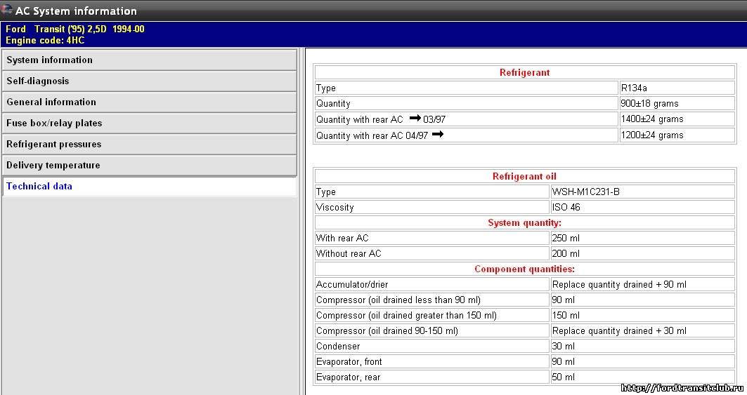

Quote (Urrrri)
На шильде написано 900 гр
А можно фото шильды?
Перед заправкой нужно проверить чистоту теплообменников {испарителя, конденсатора} фильтра салона если есть, проверить производительность салонного вентилятора, все это влияет на работу системы.
Если включаешь вентилятор печки а напор слабый то это признаки грязного фильтра ,а если его нет то следует промывать испаритель, так как он влажный и пыль прекрасно его забивает. Естественно что все патрубки воздуховодов на своих местах {если есть варианты "слёта"}

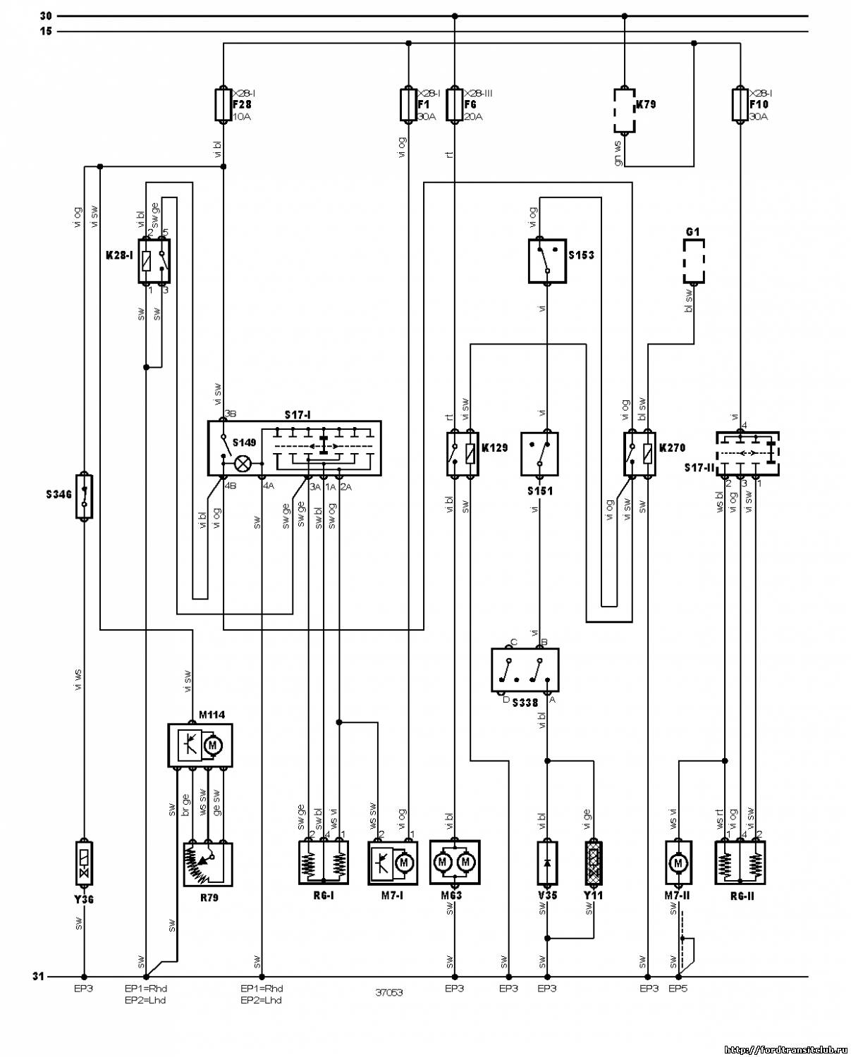

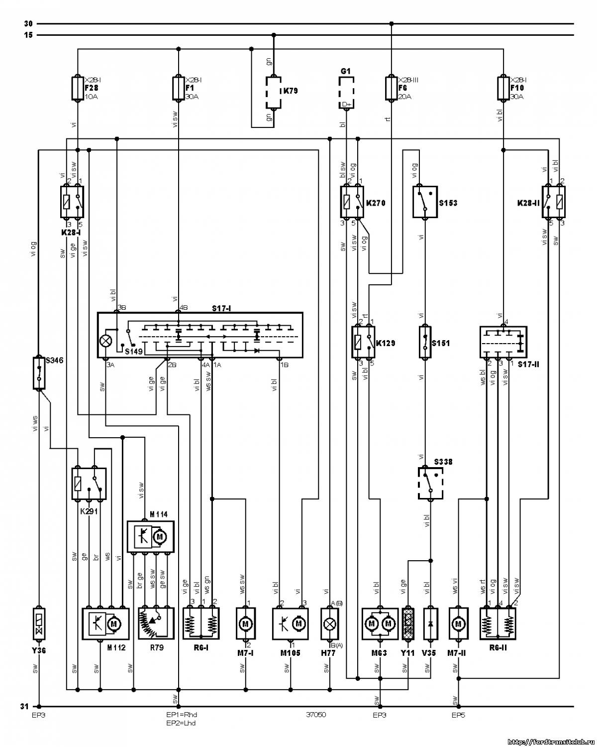

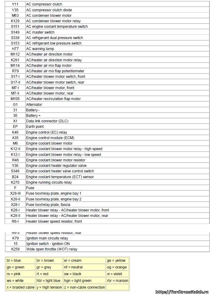

Urrrri напиши год транзита и объем двигателя я тебе электро схему найду!
Сообщение отредактировал jeka_labinsk - Воскресенье, 05.08.2012, 20:53
jeka_labinskДата: Воскресенье, 05.08.2012, 21:48 | Сообщение # 192
Сообщений: 89
Транзит с 95 по 00 год 2.5D
первая схема до 08.98 вторая после

finist07Дата: Воскресенье, 05.08.2012, 21:57 | Сообщение # 193
jeka_labinsk, это получается после 97г 1200гр заливать надо?а на мой вариант двигателя есть данные?

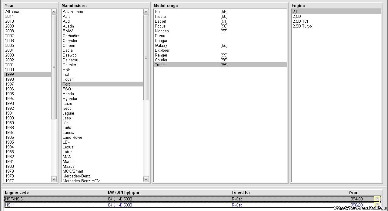

jeka_labinskДата: Воскресенье, 05.08.2012, 22:09 | Сообщение # 194
Сообщений: 89
1400 и 1200 это для двухголовых !!! на FT100S,DOHC-2.0,NSF 99г посмотрю но есть подозрение что все идентично второй схеме!
так и есть, схемы различаются только до 08.98 и после

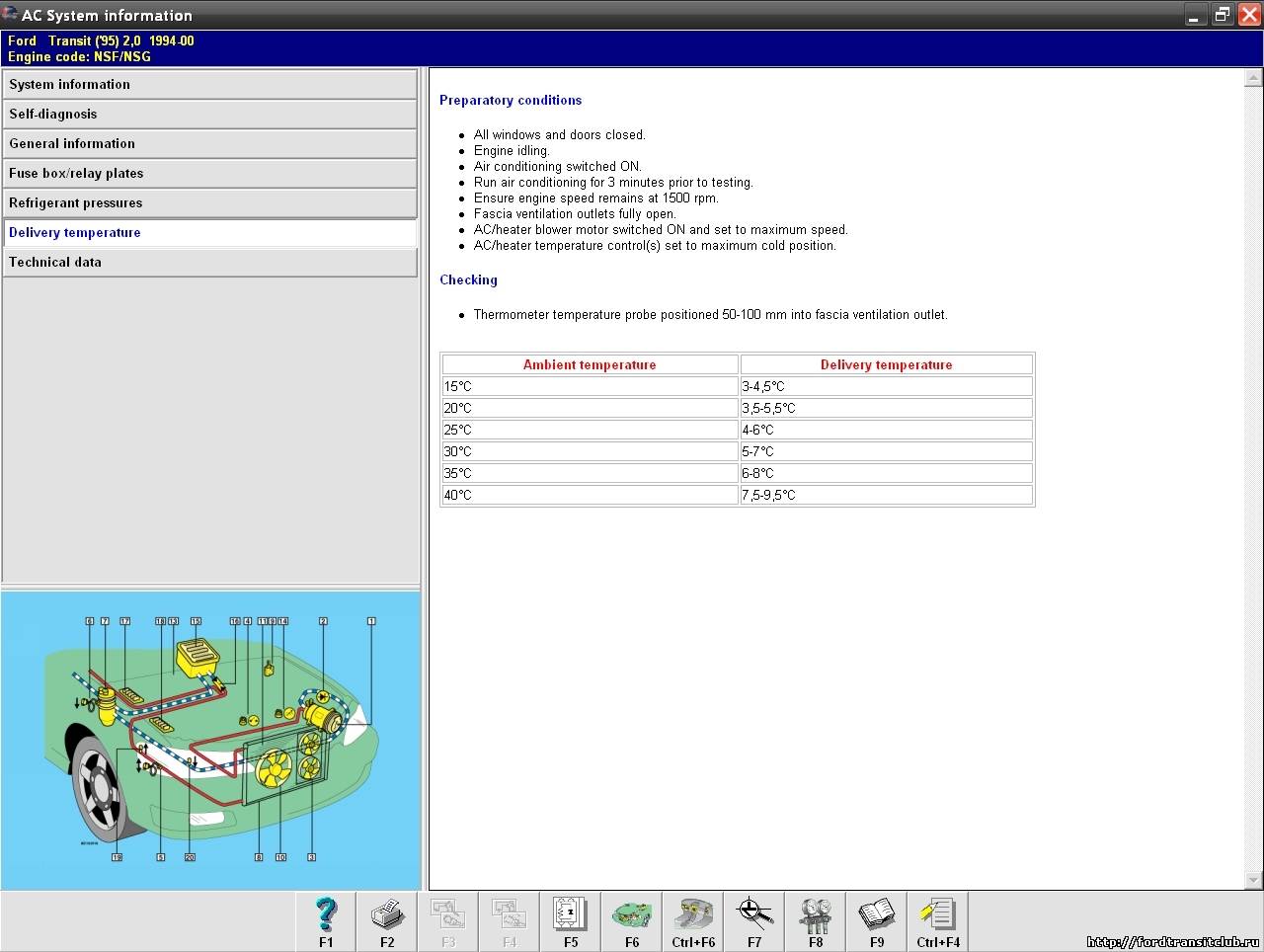

про +6 нормально! при скольки на улице? позже выложу таблицу зависимости улица - выход в салоне!
Сообщение отредактировал jeka_labinsk - Воскресенье, 05.08.2012, 22:43
jeka_labinskДата: Воскресенье, 05.08.2012, 22:51 | Сообщение # 199
Сообщений: 89
таблица зависимости температуры на выходе от улицы
Прикрепления: 8510260.jpeg (319.1 Kb)
finist07Дата: Воскресенье, 05.08.2012, 22:58 | Сообщение # 200
Quote (jeka_labinsk)
учше эвакуировать и заправить по весам!
да ,так и делали.
ну точно не скажу,но где то 28-30 было
Добавлено (05.08.2012, 22:58)
jeka_labinsk, спасибо за таблицу,примерно похоже.
а что еще может влиять на эффективность охлаждения?или я слишком многого от него хочу?
