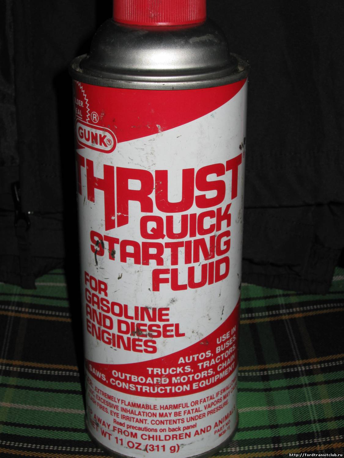

| Gamm, Михаил, спасибо за столь подробные комментарии. Завтра (ну то есть уже сегодня) сфоткаю свой баллончик (точно не Топ Гировский, а вот какой именно не помню, как-то утром на морозе не до этого было). В инструкции было написано про 2-3 секунды, ну я решила не рисковать, так как про взрывоопасность раньше слышала (но никто не объяснял причину), поэтому пшикнула всего лишь на 1 секунду, да и этого хватило. Завелся бусик сразу же.
| Melkaia | Дата: Суббота, 20.02.2010, 17:23 | Сообщение # 248 |
Капитан бусика.
Сообщений: 649
| Ну вот он
| Кен | Дата: Суббота, 20.02.2010, 18:38 | Сообщение # 249 |
Сообщений: 8787
| Нормуль, он даже со смазкой уже в составе, что бы не было грохота металлического в первые секунды работы.
