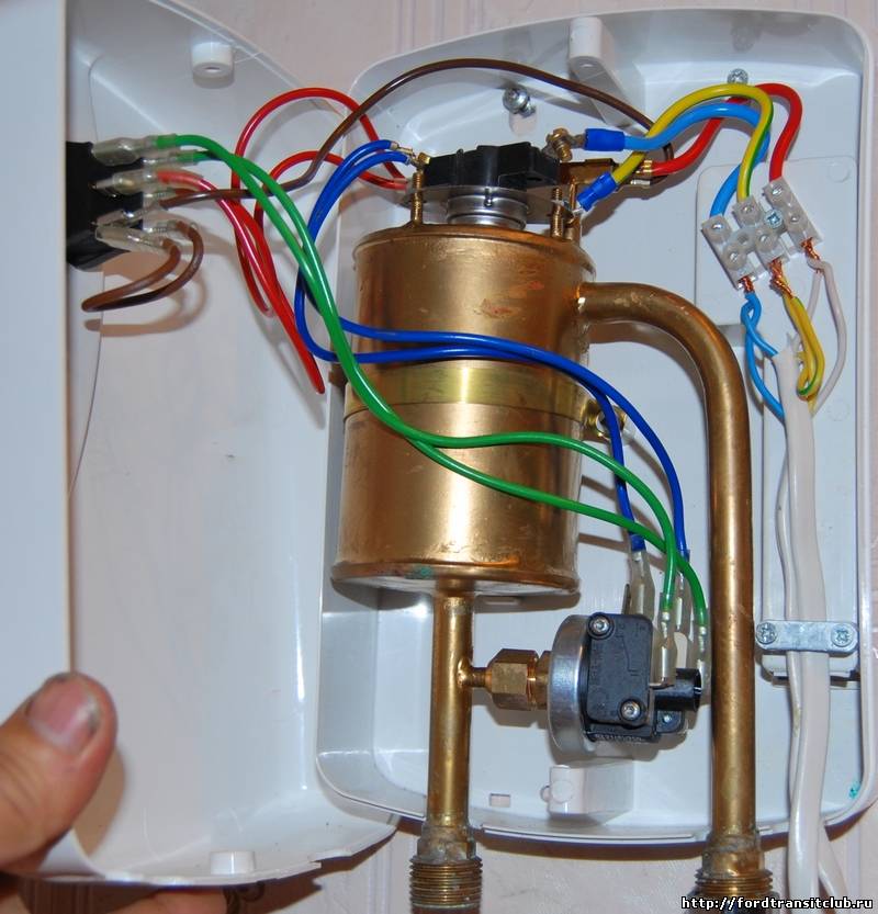

Посмотрел я дома на проточный нагреватель и вижу что хорош он, для обогрева жидкости в авто от 3 до 5 кв.

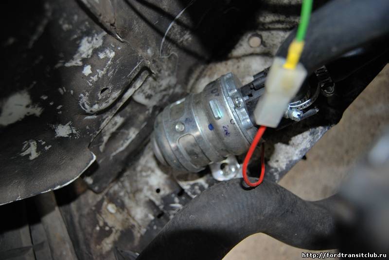

RenasadДата: Воскресенье, 17.10.2010, 23:03 | Сообщение # 279

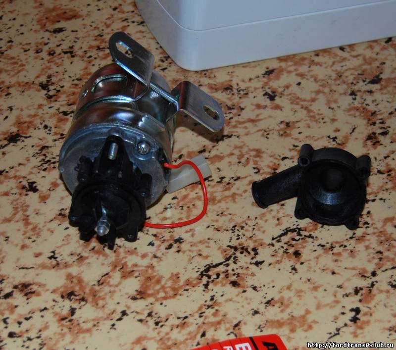

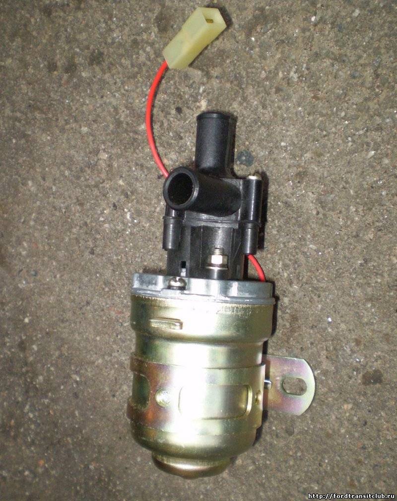

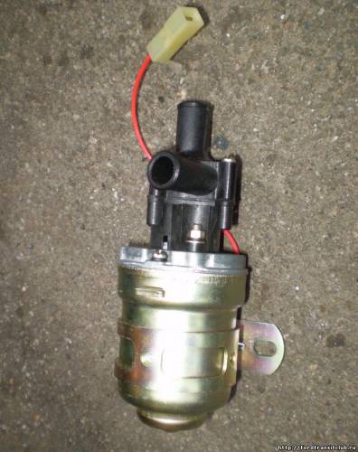

Сообщений: 74

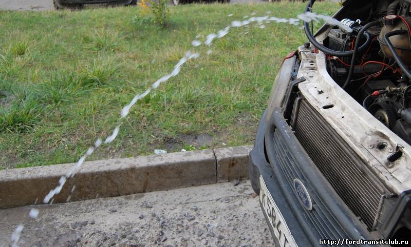

Соеденю с помпой на 12 в. от КазЕли и должон получиться быстрый старт в морозы.
Промазал герметиком на вдруг потечет.
Проверил против ветра.
Прикрепления: 4254444.jpg (176.5 Kb) · 8678889.jpg (376.5 Kb) · 1496137.jpg (348.9 Kb)
Грузовик 1999
alex211Дата: Воскресенье, 17.10.2010, 23:36 | Сообщение # 280
Сообщений: 568
Renasad, кипятильник лучше.... в сто раз безопасней.....150 ватт против трех киловатт..., меньше деталей, ставить проще.... дешевле.... для кипятильника не нужна силовая сеть, твой прямоточник в простой удлинитель не воткнуть- сожжешь всю проводку... а представляешь внезапно помпа умрет.... и протока не будет- так и до пожара не далеко, в этом случаи нужна зашита- датчик расхода..... есть еще куча доводов, против прямоточника самый главный безопасность...
Сообщение отредактировал alex211 - Воскресенье, 17.10.2010, 23:58
RenasadДата: Понедельник, 18.10.2010, 00:01 | Сообщение # 281
Сообщений: 74
Quote (alex211)
Ни че не будет, защита у него от рождения, Он у меня в ванной стоял, при отсутствии давления он не работает. smile Напруга от 3 до 5 квт. эт меня радует, быстрее прогреется. В морозы буду ставить около цеха, (жалко цех маленький, 120 кв.м. машину не загнать) электричества у нас валом 380 вольт (сети выдержат) smile и не вырабатываем лимит киловатт на 100- 150.
Грузовик 1999
alex211Дата: Понедельник, 18.10.2010, 00:05 | Сообщение # 282
Сообщений: 568
тогда хотябы через дифференциональный автомат подключай (УЗО), а заземляюший провод обязательно.
Сообщение отредактировал alex211 - Понедельник, 18.10.2010, 00:27
RenasadДата: Понедельник, 18.10.2010, 13:43 | Сообщение # 283
Сообщений: 74
Quote (alex211)
Спасибо буду предохраняться, хотя Узо слышал вырубает када нада и не нада.
Грузовик 1999

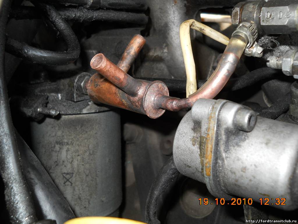

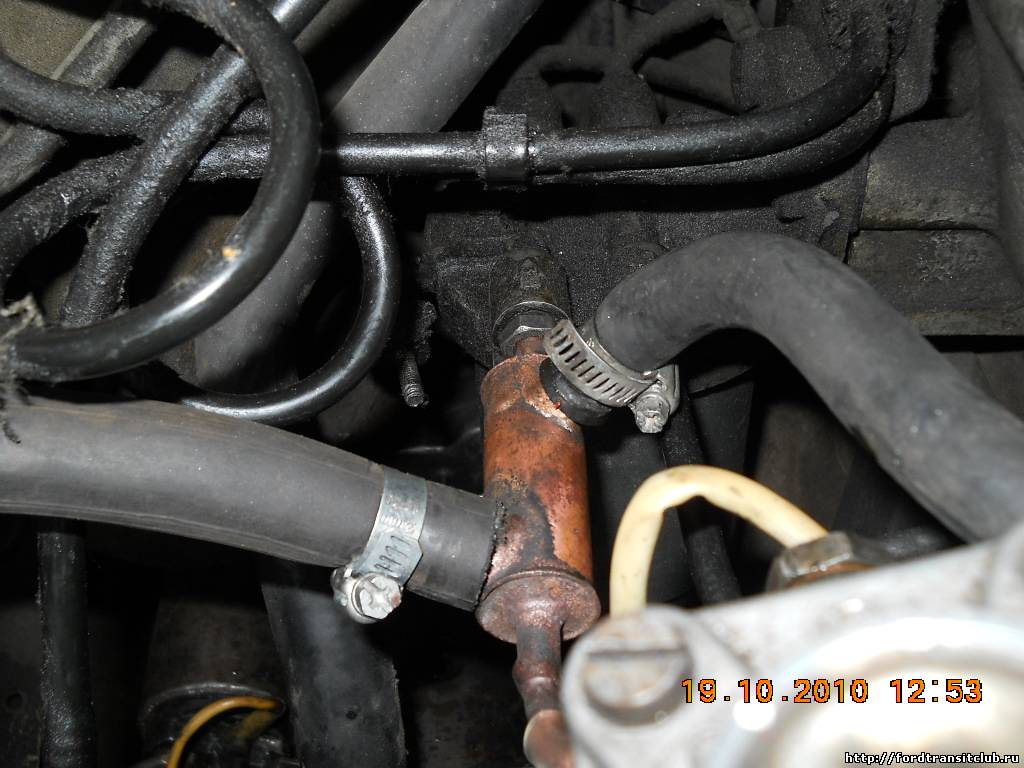

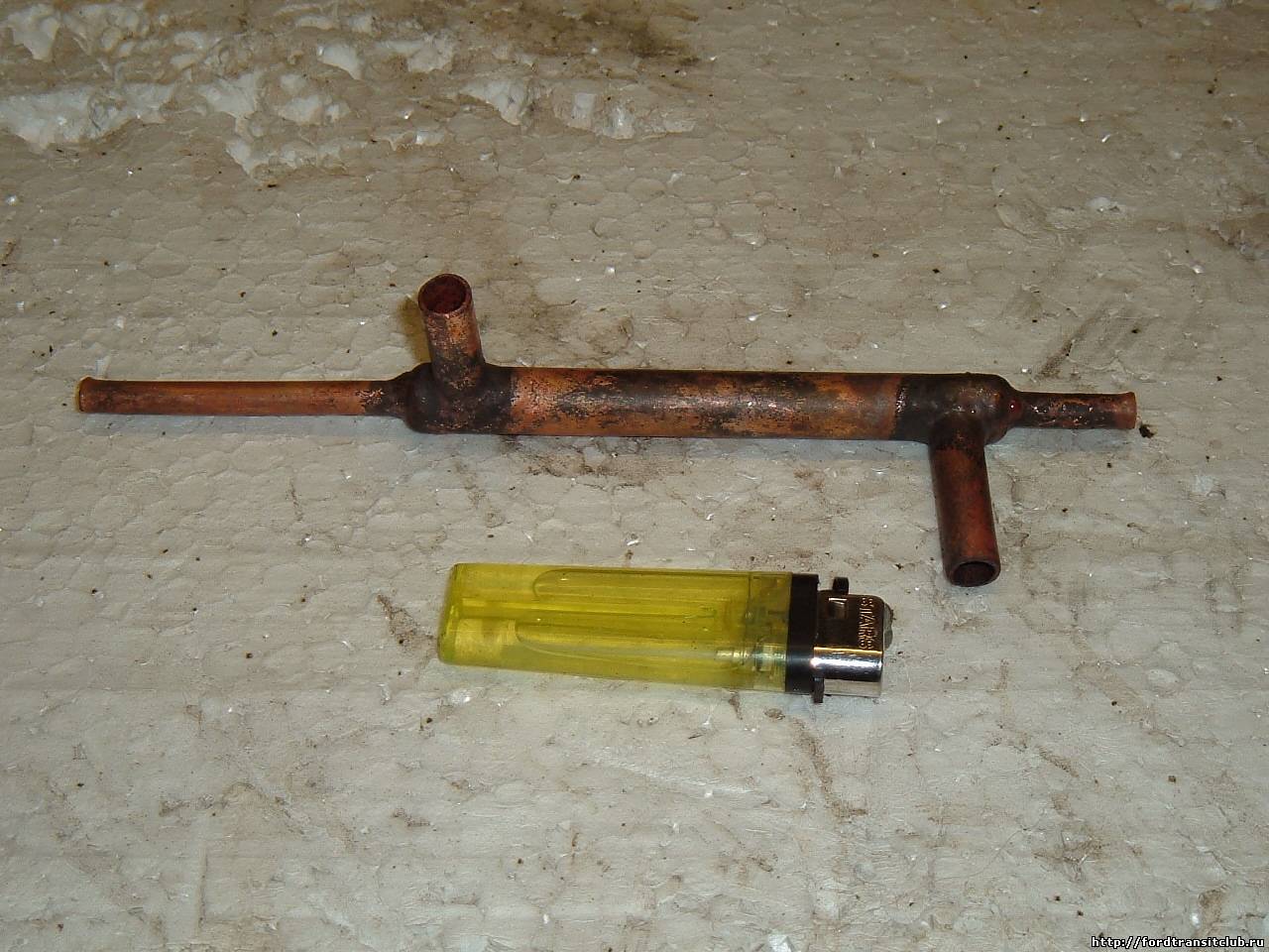

Сегодня установил на машину проточный подогреватель обратки.
Спаял из пяти отрезков медных трубок и двух заглушек.Установил вместо
штатной трубки от ТНВД до фильтра.
Первый вариант оказался слишком длинным,сделал второй,покороче.
Греет топливо поток ОЖ от термостата в расширительный бачок.
Прикрепления: 2614902.jpg (482.9 Kb) · 6627454.jpg (303.6 Kb) · 1538767.jpg (304.3 Kb)
Александр71Дата: Среда, 20.10.2010, 02:48 | Сообщение # 286
Quote (sergkry1@)
А может нужно было на подачу поставить перед фильтром.Парафин как раз там оседает.
славикДата: Среда, 20.10.2010, 08:08 | Сообщение # 287
Quote (Александр71)
Перед фильтром и насосом подкачки,у меня в нем очень тонкая сеточка стоит с завода.

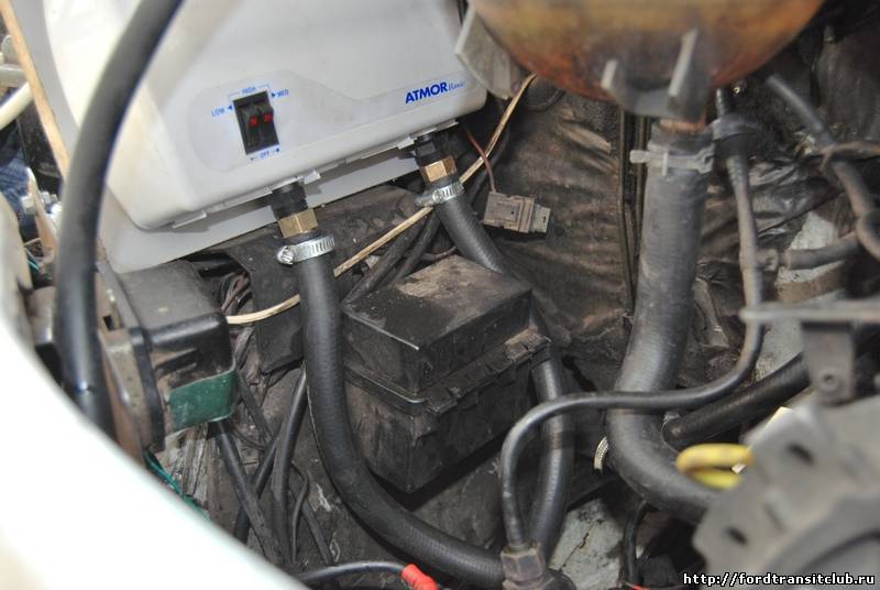

Вот запустил систему подогрева, пробные испытания приятно удивили smile Температуру набрал быстро, 60-70 градусов, резиновый шланг не комфортно держать в руке.

плюс твоей системы в том, что можно оперативно прогреть движок. куда ты его врезал???...
Разорвал цепь у входа к печке и внедрил эту конструкцию.

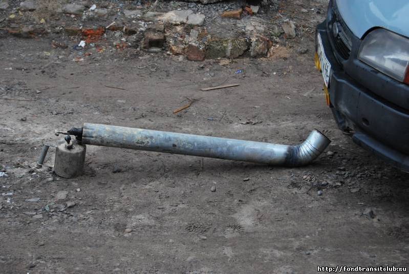

Прошлую зиму с паяльной лампой выпрыгивал в 6-00, разжигал, потом прогревал поддон, потом заводил и уходил завтракать, выезжал к 8-30.$IMAGE2$
Теперь, фсё будет по другому- включаю обогрев иду завтракать, выхожу завожу и с Богом поехал. smile
