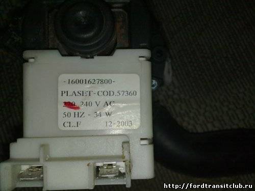

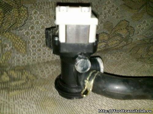

televizorДата: Среда, 10.11.2010, 22:30 | Сообщение # 339
Вот вот эту штуку хотю заставить производить циркуляцию ох.жидкости от подогревателя на 220в.
Потребуется переделка нижней части,там где вход двух больших патрубков.Выход останется без переделок.
Прикрепления: 9698193.jpg (50.8 Kb) · 6412843.jpg (29.3 Kb)
славикДата: Четверг, 11.11.2010, 07:18 | Сообщение # 340
Эта штуковина расчитана на антифриз?
alex211Дата: Четверг, 11.11.2010, 19:47 | Сообщение # 341
Сообщений: 568
я такой штуковиной соляру второй год качаю, индезит рулит, а тосол для помпы шо пыль для моряка....

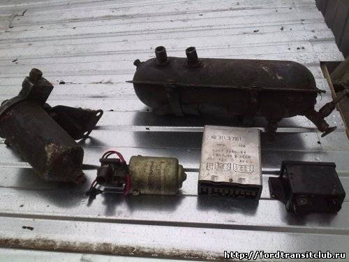

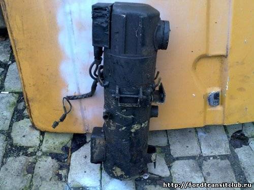

Вот фото подогревателя от зила.
Пока ещё не мыл и не разбирался что за зверь и чито с ним делать в дальнейшем.Время покажет.

televizor, Вова! Жуткий аппарат! Прям Адронный Коллайдер! smile

televizorДата: Воскресенье, 21.11.2010, 20:15 | Сообщение # 350
Quote (Gamm)
yes biggrin
Миш достался по обмену,так что почешим репу чего с ним замутить.Может быть доведу до ума и в грузовик кому нить установлю, ну а на вырученные деньги себе прикуплю маленький.
